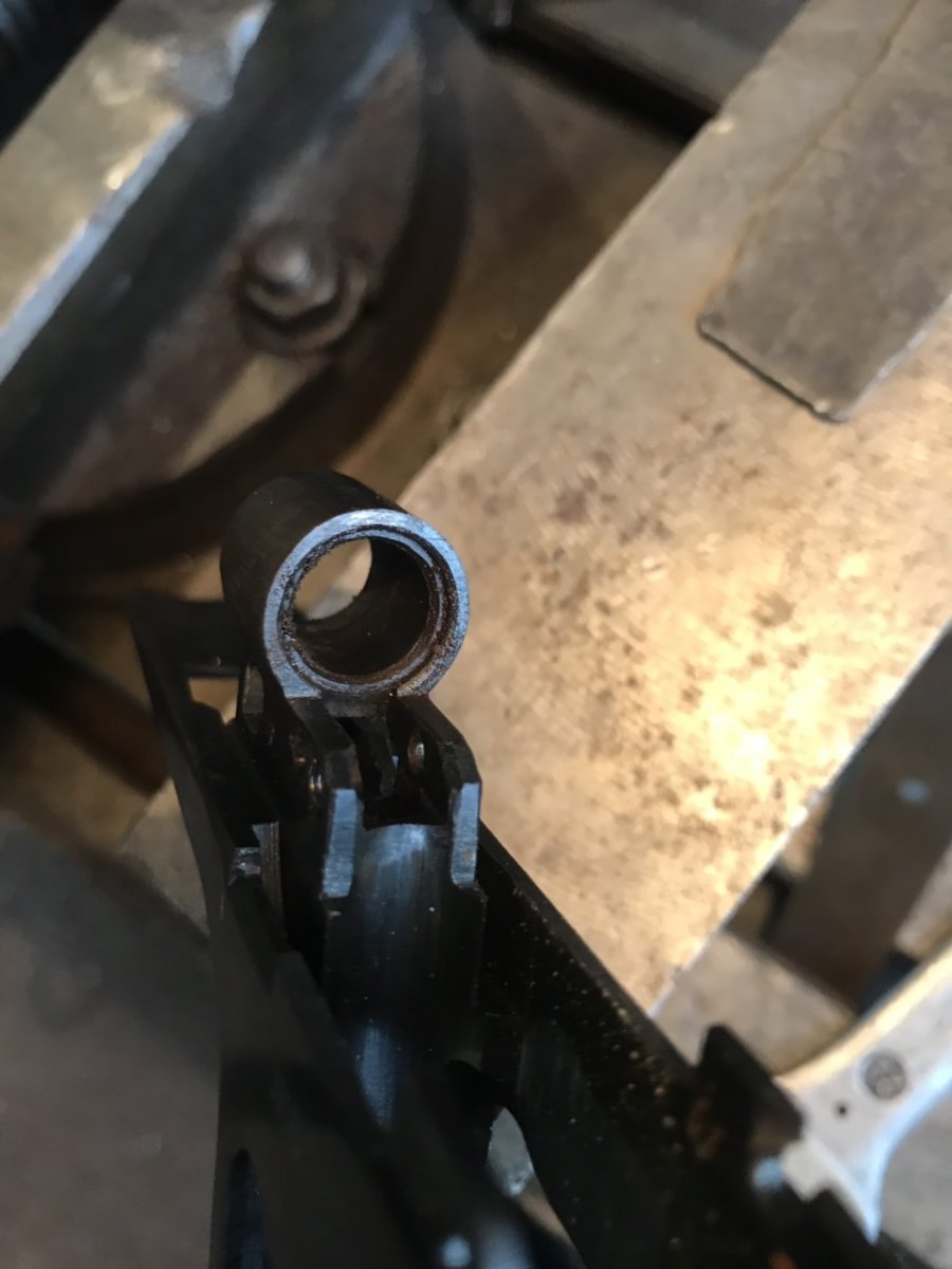

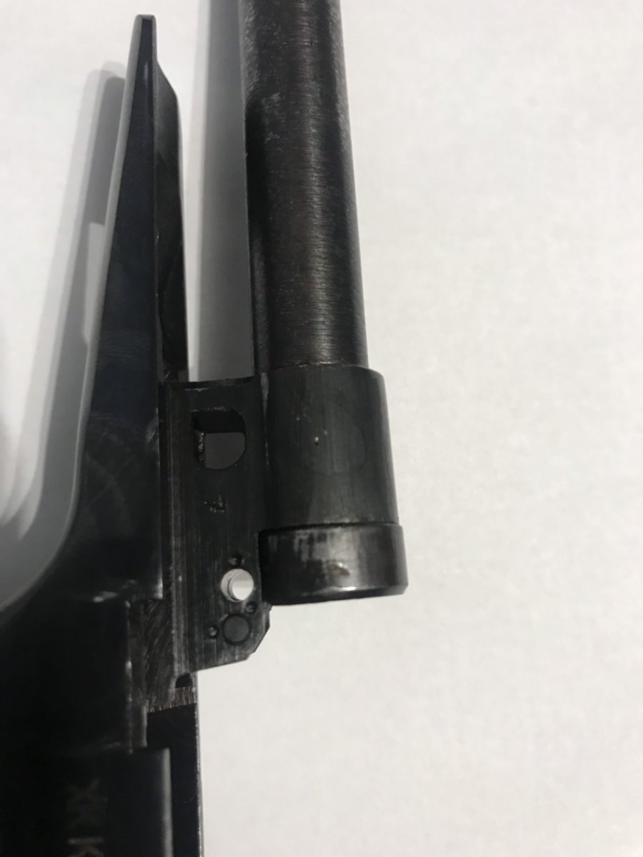

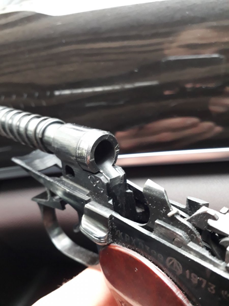

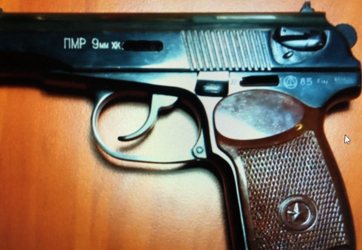

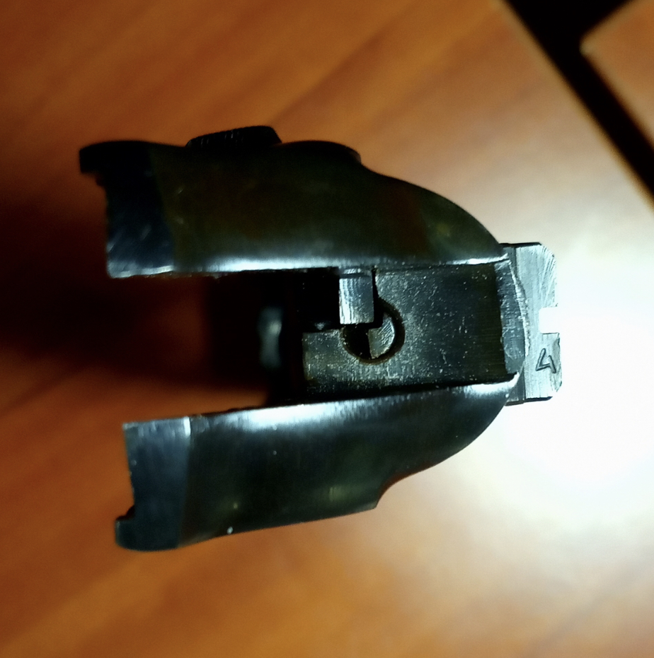

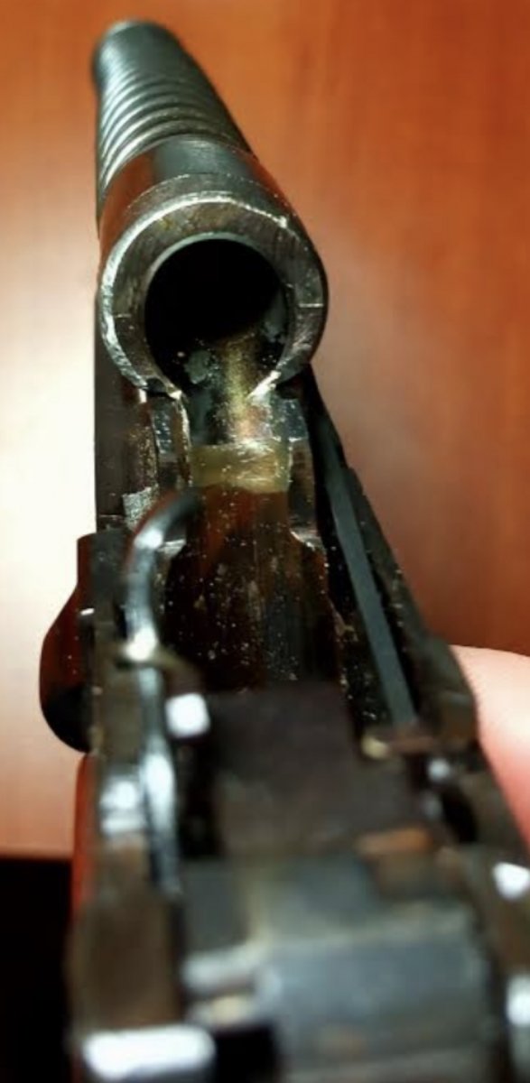

    Охох... Бред с форума травматик живет до сих пор? Аж в 2019 году? Из каких еще УЧ!? o_O Глубокие буквы УЧ испарились? :eek: И на УЧ вообще-то круглое отверстие в серьге с другой стороны! o_O
    СОБР (как и УОС) имеют внутри серьги втулку переходник с 13 мм на 11 мм и чтобы усложнить переделку назад на 13мм через отверстие прихватывают сваркой втулку (на УОС сверху серьги, а на СОБР с левой стороны)! Эта втулка удаляется без проблем развертками! :)
    Вот ее фото: IMG-6160c96bd426b1c1c532b13377f50af8-V.jpg
    Штифт самое интересное, что сквозной! ;) : IMG-5dc17a416b42b5608d9c7faf5e65fc06-V.jpg
    А второй типа глухой штифт лишь имитация (отверстия в горке под полуштифт нет) = не мешает снятию... ;)
    С уважением к нормальным людям и камрадам, Сергей!

  4. Ромарио Луиджи Амальгадо

    Сергей, а что у него на серьге за счес слева?

    Собр переделывал из учебных, инфа сотка, повторю, от человека, который работает на Собре. Отверстие было и с той, и с другой стороны. Буквы УЧ перебиваются буквами ХК либо зашлифовываются. Жаль, что Травматик помер, самый адекватный форум был. Большего бреда по РС, чем здесь, я нигде не видел.

    Уважаемый камрад, бред пишут люди и где писать этот бред, на каком сайте, людям не принципиально. Не хотите читать бред - также не учавствуйте в его создании. Данный девайс, представленный камрадом, не был учебным, отверстия с другой стороны нет, буквы хк набиты коряво на затворе, буквы уч они бы не перекрыли, во-первых, а если бы УЧ был сошлифован теми же корявыми руками, которые били ХК и заделывали дыру в серьге, это было бы видно, ХК на фотке глубже основного номера существенно, углублений вокруг ХК нет, пятен доворонения тоже.
    Но, повторюсь, учебный или нет, это не важно, важно понять, что у него с серьгой произошло

    Я не против) За что купил, за то и продаю. У нас в учебке был учебный ПМ, у него была круглая дырка в патроннике слева и отсутствовал ударник. Букв УЧ не было. Соответственно, мне человек с Собра говорил про восстановленные ПМРы и повода не верить ему нет. Этот экземпляр Я БЫ НЕ БРАЛ, учитывая непонятки с качеством восстановления серьги. Я не говорю, что все ПМры такие, среди них большинство хороших экземпляров. Спорить ни с кем не собираюсь, так как это бессмысленное дело. Всем добра

    Хронология переделки:
    1. Снятие родного 13 мм.
    2. Установка в серьгу втулки переходника с 13 мм на 11 мм.
    3. Установка ствола 11 мм
    4. Сверления отверстия с левой стороны и доп фиксация сваркой для затруднения извлечения втулки.
    5. Установка внешней втулки и штифтов.
    С уважением, Сергей!

    Там весь левый бок на всю длину счесан, ради одного штифта? У меня такая же установка была, в серьге втулка под 11, подварена и штифтована. Но никаких таких следов не было. Это, по вашему, они тупо забыли поворонить? Все равно, зачем столько сошлифовывать ради одного штифта и точки сварки?
    Камрад, который вопрос задавал, фоток поясняющих вам не дают, я так понимаю? Я бы не брал тогда. Человек, продающий хороший пистолет, честный и открытый, он как надежную защиту, второго друга отдает. А если темнит - не стоит внимания.

    Там отверстие на глаз 5 мм и они наверное использовали фрезеровку или напильник :D Я еще не разу не видел, чтобы было что-то серьге от этого :) А видел я много чего... ;)

    Вы хоть фото УЧ посмотрите... ;) Сравните размер ХК и УЧ, а самое главное - это глубина УЧ... ;) Я не раз держал в руках заводские УЧ= всегда буквы УЧ и отверстие с правой стороны! :) А тот который у Вас был в учебке - это возможно из боевого сделали в армейской мастерской типа УЧ (такая практика раньше была)! Некоторые спецы с травматика писали, что СОБР вообще брал ММГ (гребень, зеркало и т.д.) и переделывали в резинку! :D:smile_15:

    Все равно это халтура, не стоит такую покупать

    Ну и в чем халтура? То что иногда не совсем красиво убрали сварку - это мелочи! 5 минут работы 2000 + холодное воронение = не чего не видно! Самое главное, что это вообще ни на что не влияет! Я не разу не видел, чтобы кто-то сумел порвать серьгу ПМР...
    83 года красавец! Видно, что этот апарат практически нульц! Чего только стоит борозда от предохранителя (в металле, а не на воронении)...

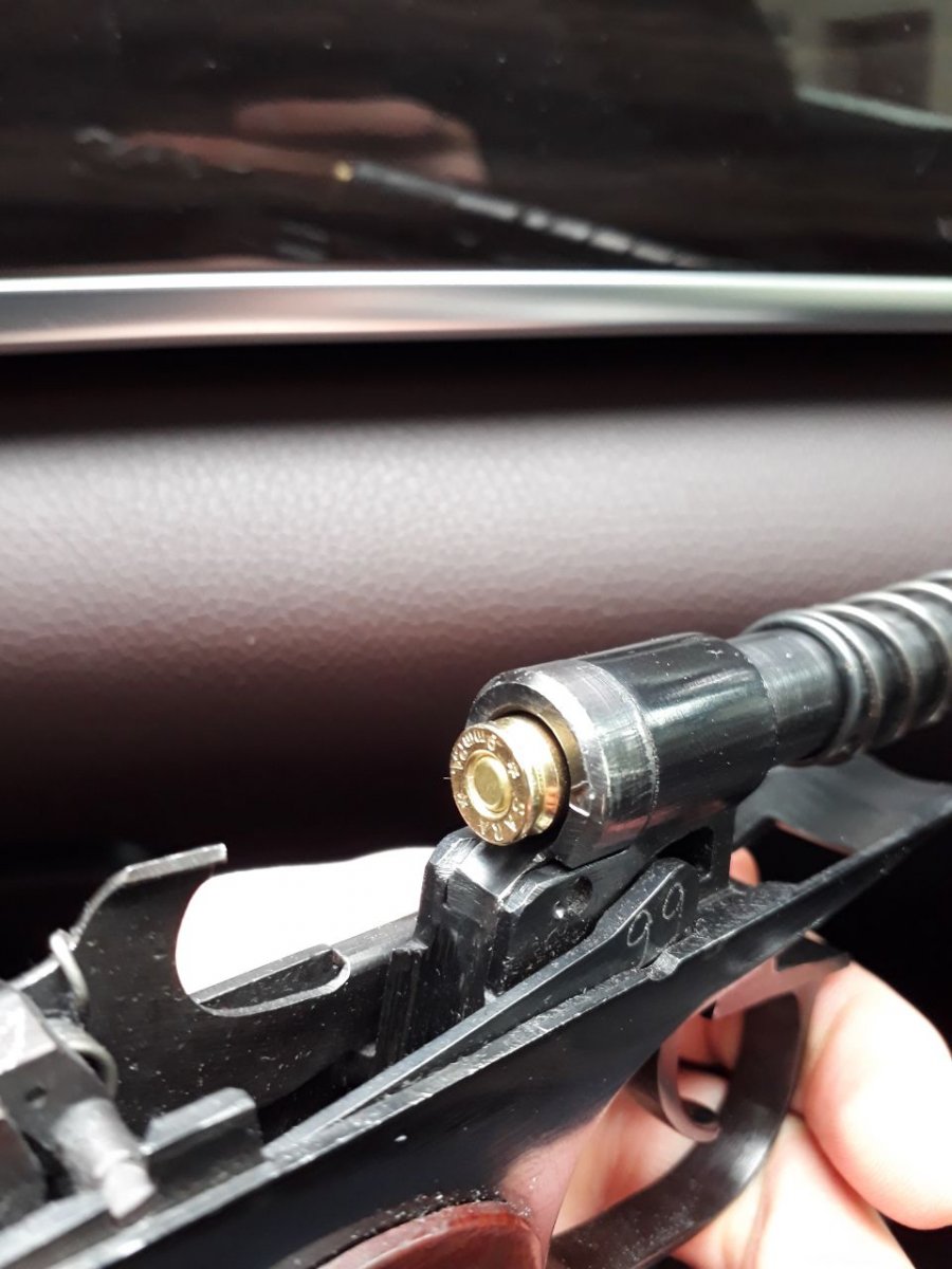

    День добрый! Кто может подсказать у коллеги часто происходят утыкания.. В чем может быть проблема? Пружина родная(ослабленная), ствол родной(6,5)мм

    Утыкания или недовыброс?
    Или и то, и другое?
    Гильза из патронника торчит хорошо, патронник в порядке. На гильзе написано Сара - это сертификат, не лидер рейтингов, так скажем. Плюс ваш ствол 6.5, на сертификате создает меньшее давление, он явно не для стрельбы такими штуками. Попробуйте следующее:
    1) Смените сертификат на собр-т, либо другой понадежнее, купите в магазине, и на нем поэкспериментируйте с возвраткой, стоковую травматическую, слегка ослабленую попробуйте.
    2) Возьмите патроны помощнее, на 6.5 вам аналог 100дж будет за сертификат подходить.
    А вообще 6.5 - это шар 1.5-1.8грамма для долговечной работы, мощность до 200дж +/-, теоретически и 2грамма можно, но на 2-2.2 уже лучше 7.0.

    Спасибо огромное,за то,что все доступно объяснили. Только я цифры в диаметре ствола перепутал. (5,6), а я написал:6,5

    5.6 и 6.5 - большая разница! В таком случае можно добавить проблем с выбрасывателем либо магазином. Попробуйте все равно сменить патрон на более распостраненный, а если не поможет, сделайте самый классный тест:
    Снимаем возвратку и ударник, присоединяем снаряженный магазин и рукой делаем свободный ход затвора заряд/выброс, оно должно все быть без особых усилий. Те патроны, что уткнутся или недовыбросятся, еще раз снарядите и еще медленнее затвором поймаете момент косяка.

    Дело больше всего в патроне! Горка нормальная! Нужно поменять патроны и должно все быть хорошо! У Вашего коллеги ПМР-2 Собр! :smile_12:

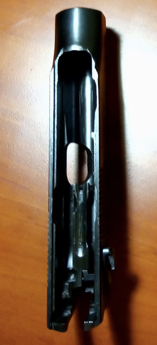

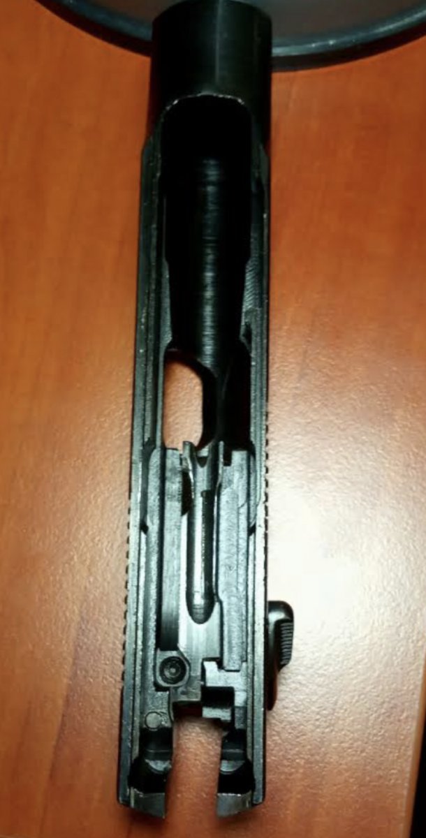

    Добрый вечер! Спасибо всем огромное за помощь и содействие в выборе РС. Теперь и я стал перед выбором. Можете помочь в оценке данного устройства. Сюда по маркировке -производитель СОБР, продавец утверждает что из него практически не стрелял.

    Неплохой апарат, но настрел 9ра троха есть!

    Спасибо за быстрый ответ. Я так понимаю, это видно на фото горки? Подскажите, пожалуйста, это настрел резиной или когда он был боевым?
