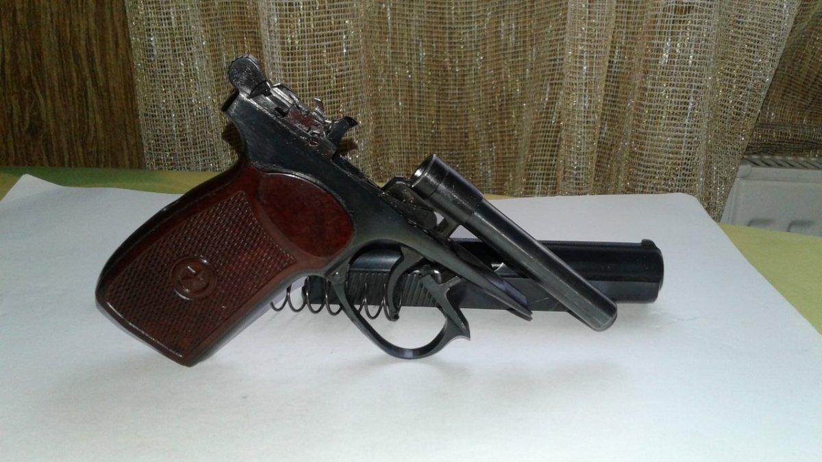

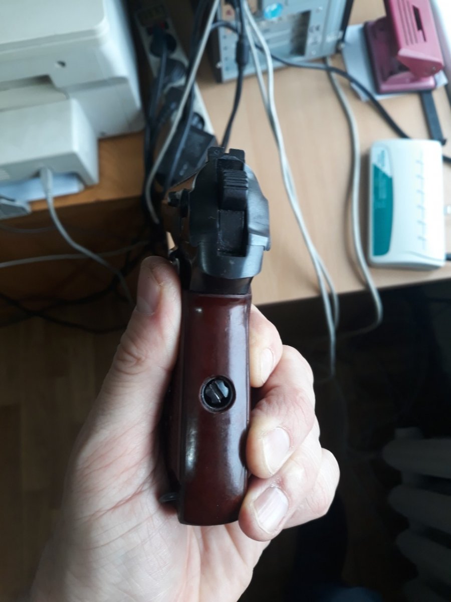

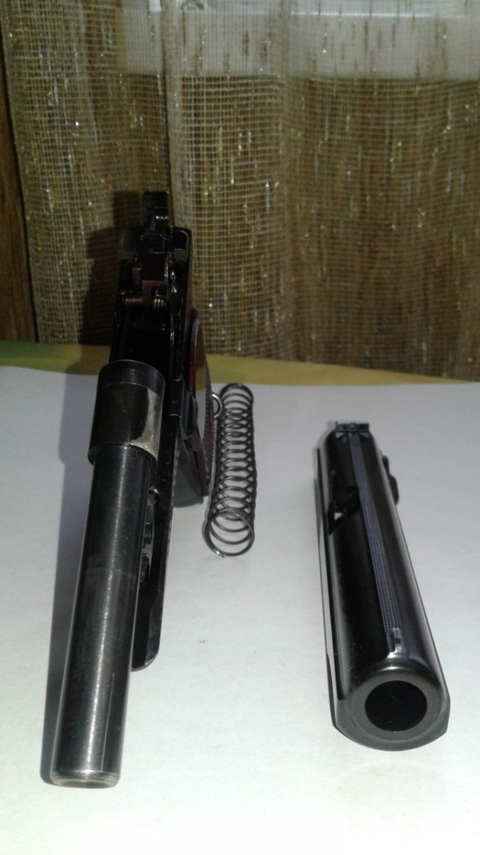

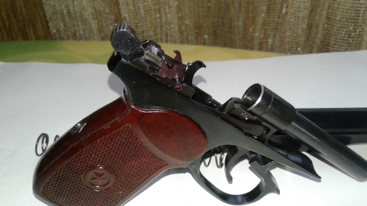

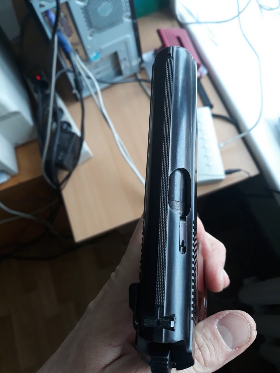

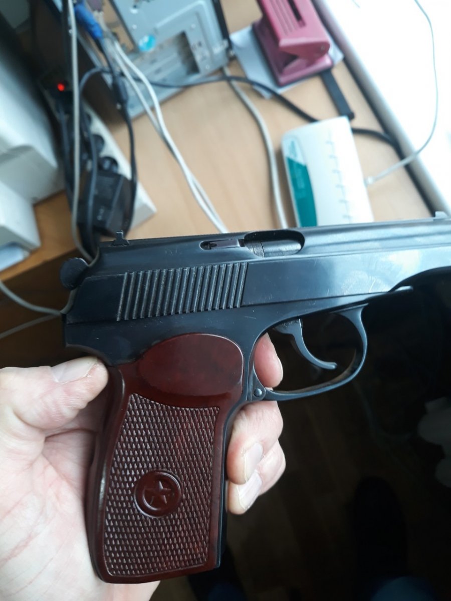

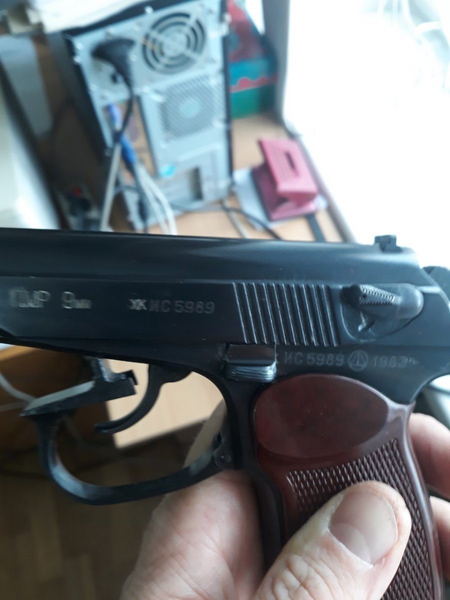

    Не подскажите про данный девайс?

  15. Ромарио Луиджи Амальгадо
    Ромарио Луиджи Амальгадо Oberfeldwebel
    367
    Это бывший боевой.
    А что у него с серьгой? Третье фото сверху стерта вся левая сторона.
    akms1974 подобається це.
  16. Giordano Bruno
    Giordano Bruno Gefreiter
    68
    Это мне предложили, так-как я ищу себе ПМР.
  17. Сий
    Сий Obergefreiter
    115
    Это СОБР клепал ПМРы из советских учебных ПМов. У них там круглый пропил, серьга восстанавливалась.
  18. Ромарио Луиджи Амальгадо
    367
    Это настолько всмысле собр схалтурил, что даже не поворонил?
  19. Сий
    Сий Obergefreiter
    115
    Почему не воронили я не знаю. В принципе, зачем воронить, если родное воронение нормальное? На счет учебных, инфа от работника Собра.
  20. Ромарио Луиджи Амальгадо
    367
    В остальном ничего, не затерт, мало стрелял, но вот эта серьга мне не нравится
  21. Ромарио Луиджи Амальгадо
    367
    Да какая-то неровная эта стертость, не нравится мне. Учебный не страшен, усм ему поменяли, который нерабочий был, да и ладно, а эта серьга если бы в заводских условиях восстанавливалась, то и шлифовка была бы ровнее и хоть пастой подворонили
    Сий подобається це.
  22. Сий
    Сий Obergefreiter
    115
    Да, лучше поискать Вій или ПМТ. В ПМ-РФ, кстати, зачем-то убирают антисрывные гребни в затворе. Может быть для облегчения.
  23. Ромарио Луиджи Амальгадо
    367
    Можете дать больше фото? Эту серьгу ближе прямо и под углом слева/справа. Затвор снизу и сзади. Пистолет без затвора сверху.
    И замерьте внутренний диаметр. Если там не стандарт, то это уже не собр, а дилетанты накосячили при перестволе, тогда однозначно не брать. Фото сбоку, штобы штифт был виден, слева и справа от серьги добавьте тоже

    Я бы скинул больше фото,но это все,что мне отправил продавец...

    Попросите его сделать эти фото. Сделает - рассмотрим, откажется - тогда точно муть там какая то, не стоит связываться.
