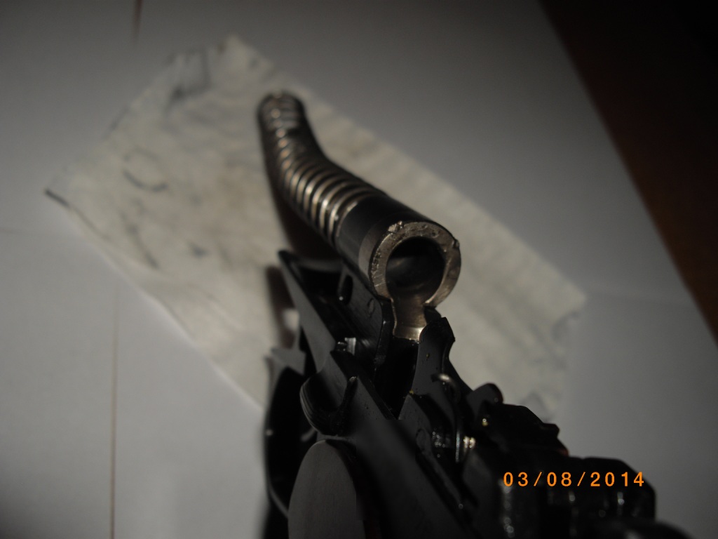

    Вам как специалисту скажу по секрету, что Собр всегда делал дульный срез с имитацией а-ля 9мм: 10581546-cbeef5d711e8ce3e29863fa57b48102c.jpg
    И нужно на это фото смотреть... o_O :
    P.S. Данные фото из темы... ;)

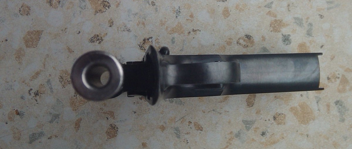

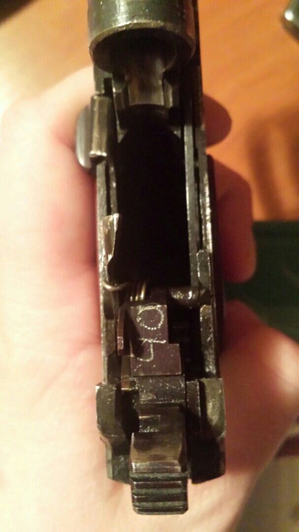

    Да, этот наклеп появляется от удара затвора о патронник и из-за плохой стали ствола затвор сделает сильный наклеп и пойдет немного вперед!

    А этого нам не надо! То есть такая беда - это однозначный диагноз ПМ-РФ?

    В его стоковом исполнении да + серьезное ослабление ствола= только замена ствола...

    Ну если вопрос стоит - один из трёх, то однозначно первый, ПМР. Весь усм там с боевого пистолета советского времени, затвор тоже, это будет служить годами, и стоит копейки, если поменять. По мне - лучше пусть будет слегка потёртый настоящий предохранитель, чем что-то чёрное, но непонятно кем штампованное. Так, чтобы понятно было, то в 1970году за брак на производстве ПМ не выговор был, а лес рубить в лучшем случае )))
    Ствол в первом наборной, судя по фото, на 11мм ствол одета трубка, чтоб возвратка не шаталась и дырку в затворе втулкой не закрывать. У меня такая хрень была, она вполне здравая - пропускает грамовый шар до 150дж без проблем, но наиболее комфортно 100-120дж, и наклепы минимальны тогда.
