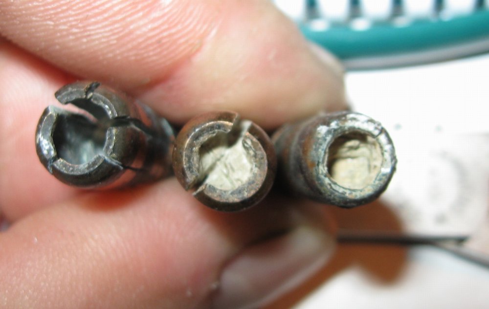

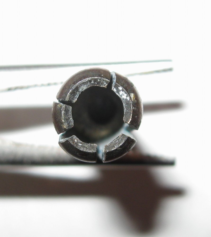

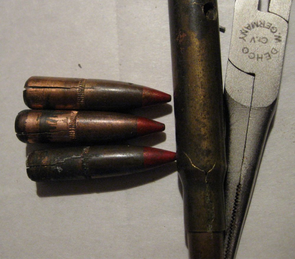

    Имею кучку 30-06 Springfield (7,62×63 мм), судя по маркировке на пулях все трассеры. Вот такая проблемка - при отсырении трассирующего состава (он разлагается на сыпучую беловатую субстанцию) происходит разрыв оболочки пули а заодно и гильзы, притом что и оболочка пули и дульце гильзы в этих патронах довольно толстое, да и само их состояние вполне неплохое.
    Сколько различных "гвоздей" не находил, подобное наблюдаю только с этими.

    в нестреляных трассерах .50 Браунинг такая же беда...
  4. МеталлюгА
    МеталлюгА Stabsfeldwebel
    2.017
    И в .45 тоже такая же фигня. Состав такой.
