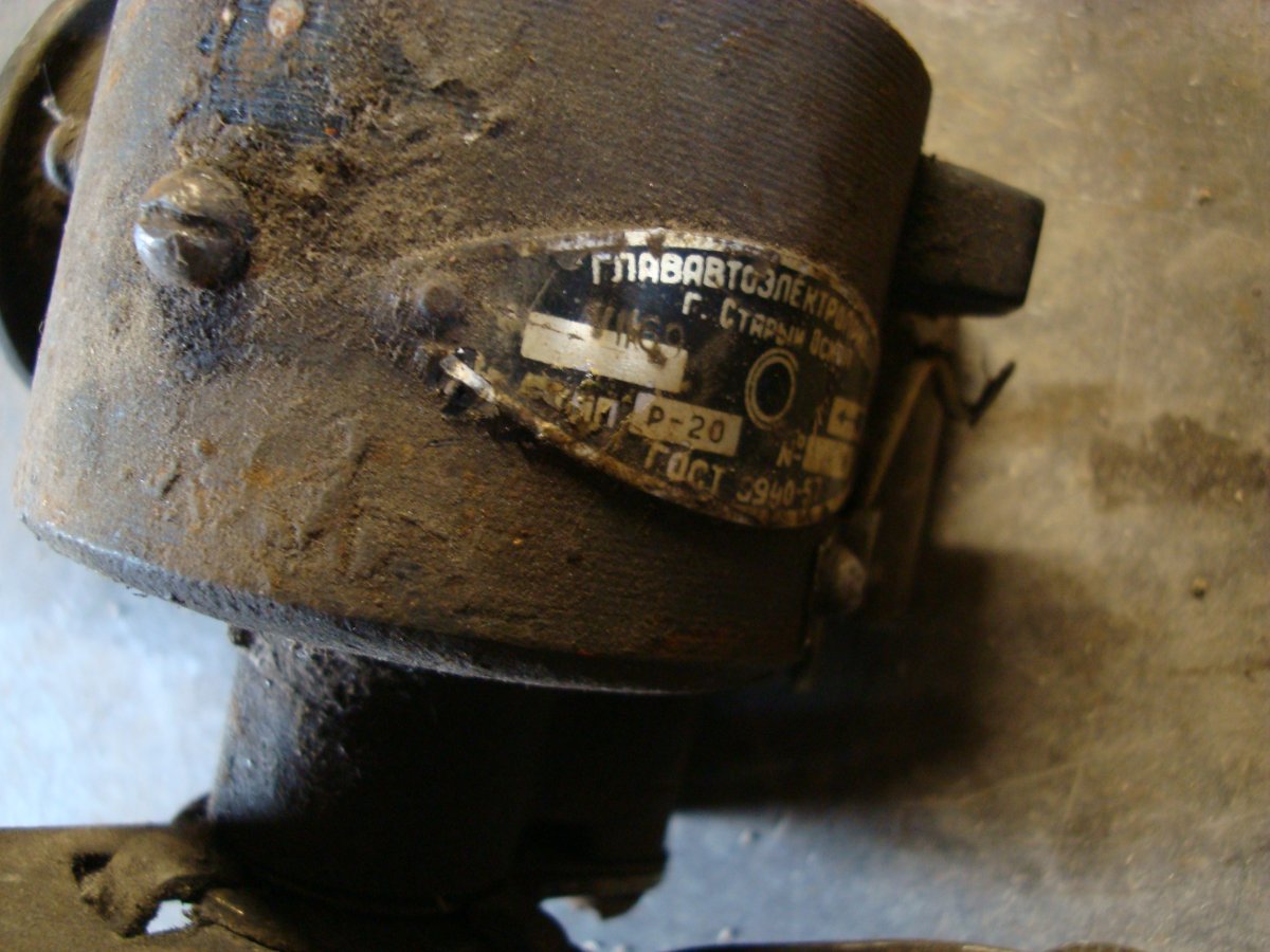

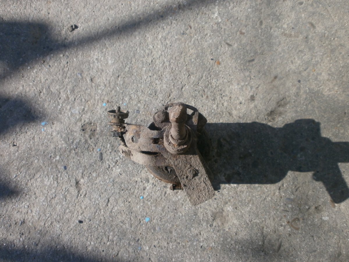

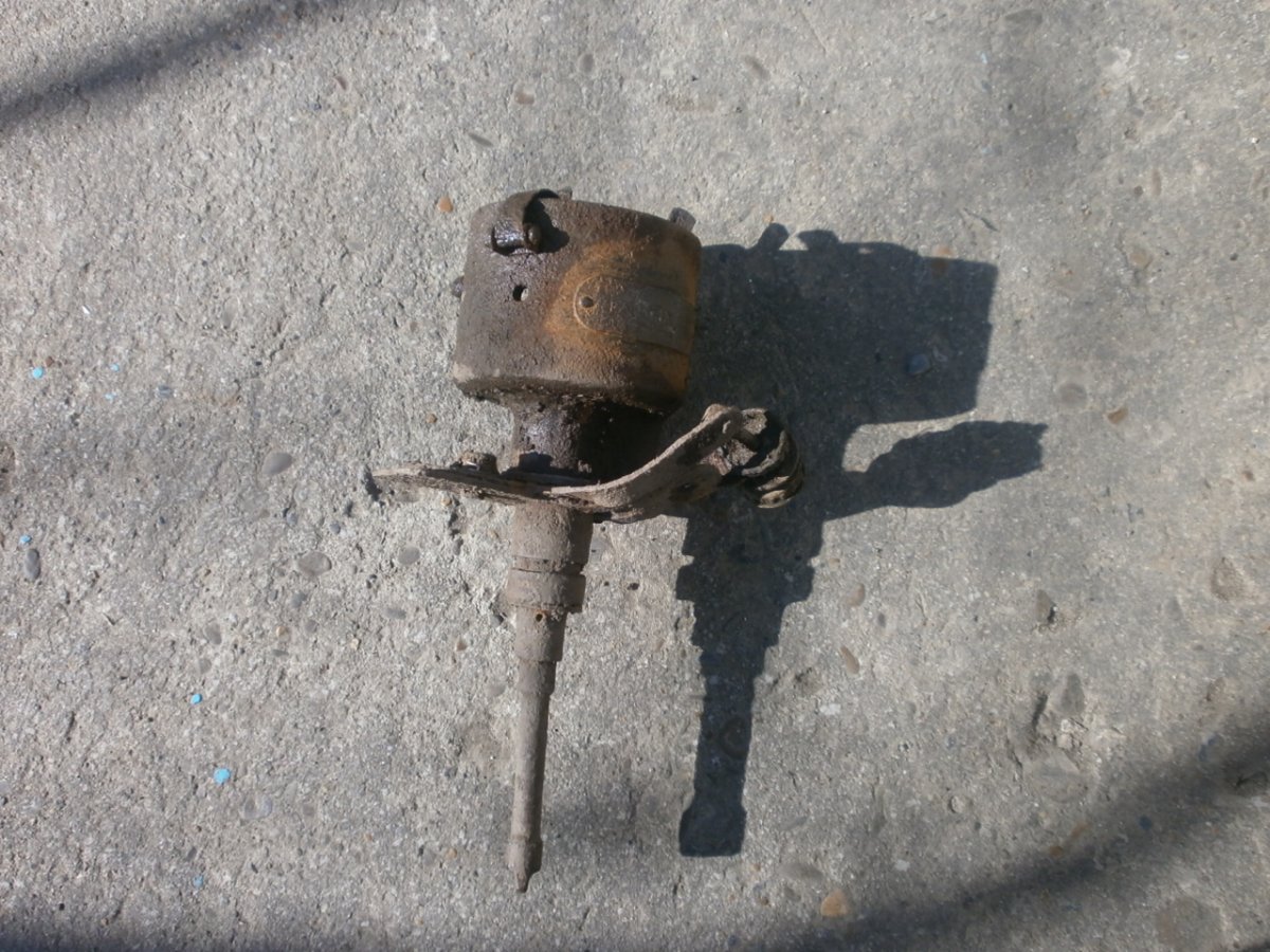

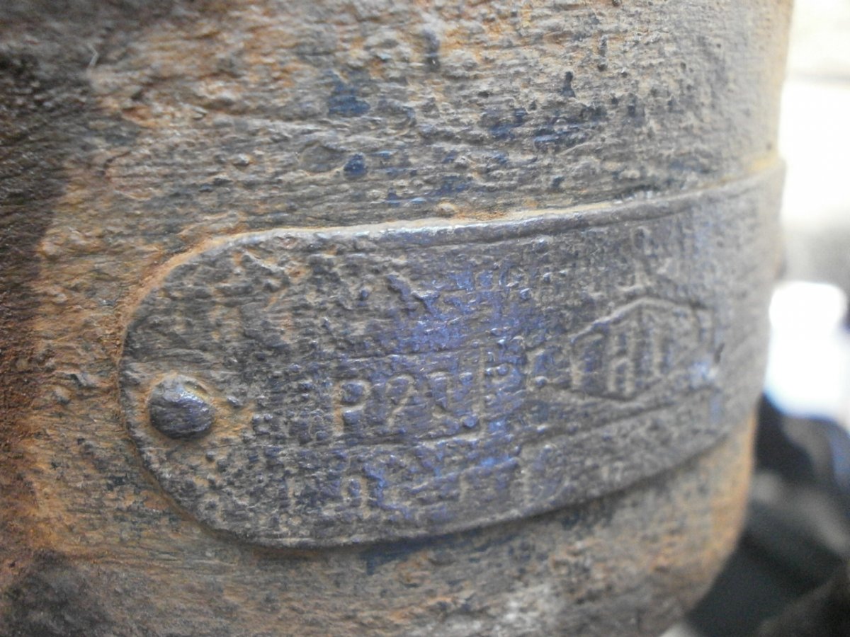

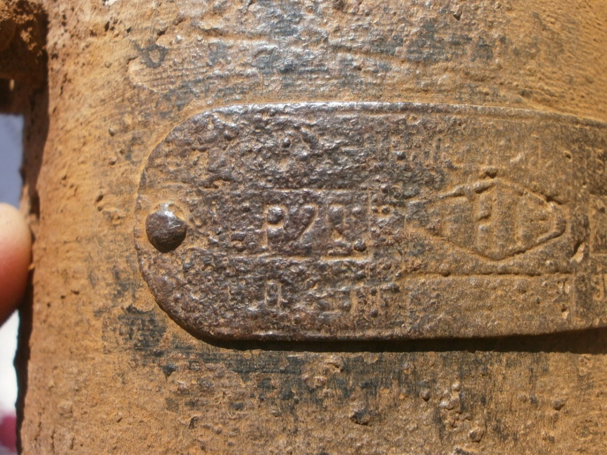

    Приветствую камрадов , сегодня выскочил вот такой трамплер , прошу помощи в определении .

  3. Бек
    Бек General-leutnant
    135
    270
    15.437
    Черкаси, бул. Шевченка 212
    Полуторка Газ а.
    cer та gall 83 подобається це.
  4. Виталий70
    Виталий70 Feldwebel
    559

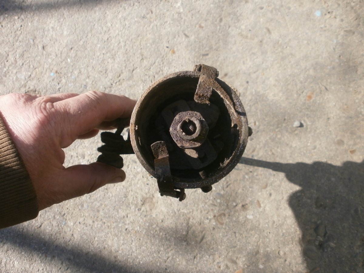

    кулачек на 6 граней.скорее всего ГАЗ11 или ГАЗ12
    InDex, cer та gall 83 подобається це.
  5. Бек
    135
    270
    15.437
    Зіл?
  6. Виталий70
    Виталий70 Feldwebel
    559
    при чем тут зил.ГАЗ 12это ЗИМ.ГАЗ 1173 это ЭМКА с 6 цил.мотором
    cer, gall 83 та nex92 подобається це.
  7. ROTBEIL
    ROTBEIL Hauptmann
    1.996
    ...а валик не коротковат?
    хотя без вакуумного опережения опережения шестёрка может быть только к одиннадцатому...

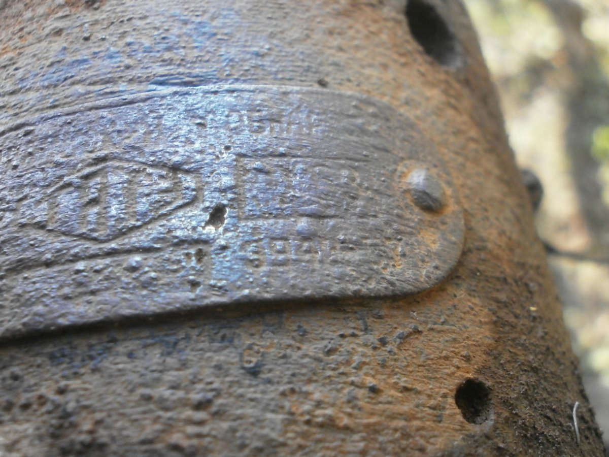

    а это не для вакууника место P3310033.JPG ?
    ROTBEIL подобається це.
  9. ROTBEIL
    ROTBEIL Hauptmann
    1.996
    ...на первых фото сразу не разглядел отверстие под вакумник...

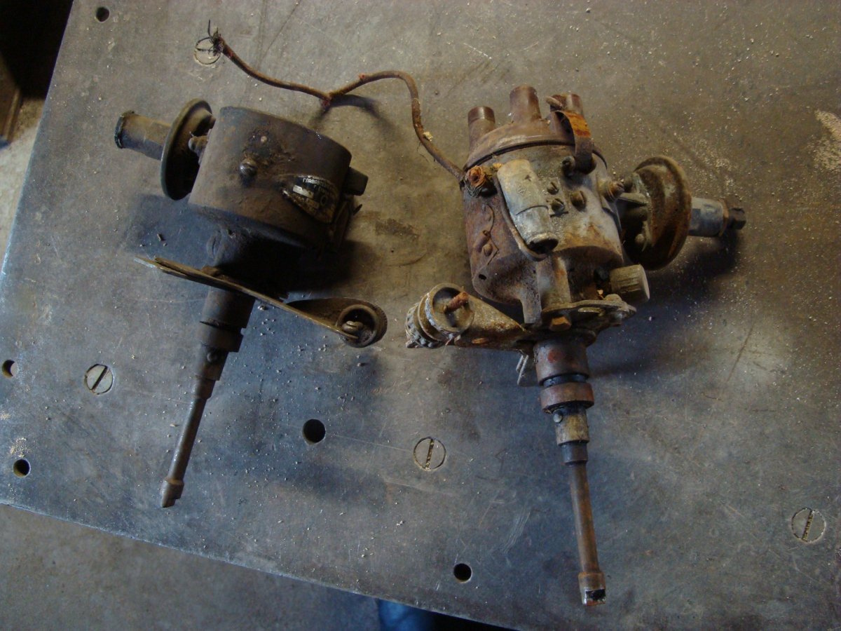

    Если отчётливо читается надпись Р-20 ,то всё банально просто - ЗиМ,Газ-51\52...
    У меня полная полка такого хлама...

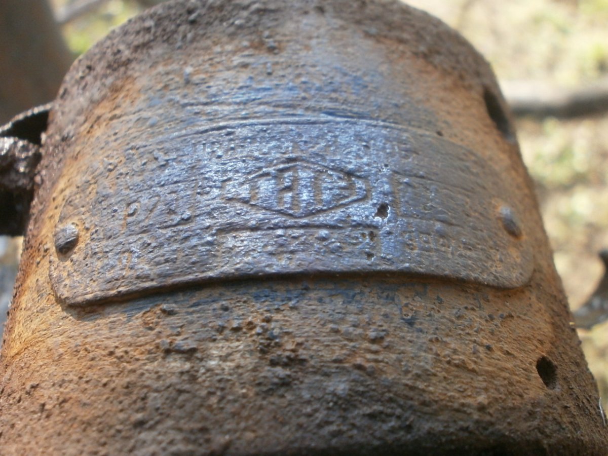

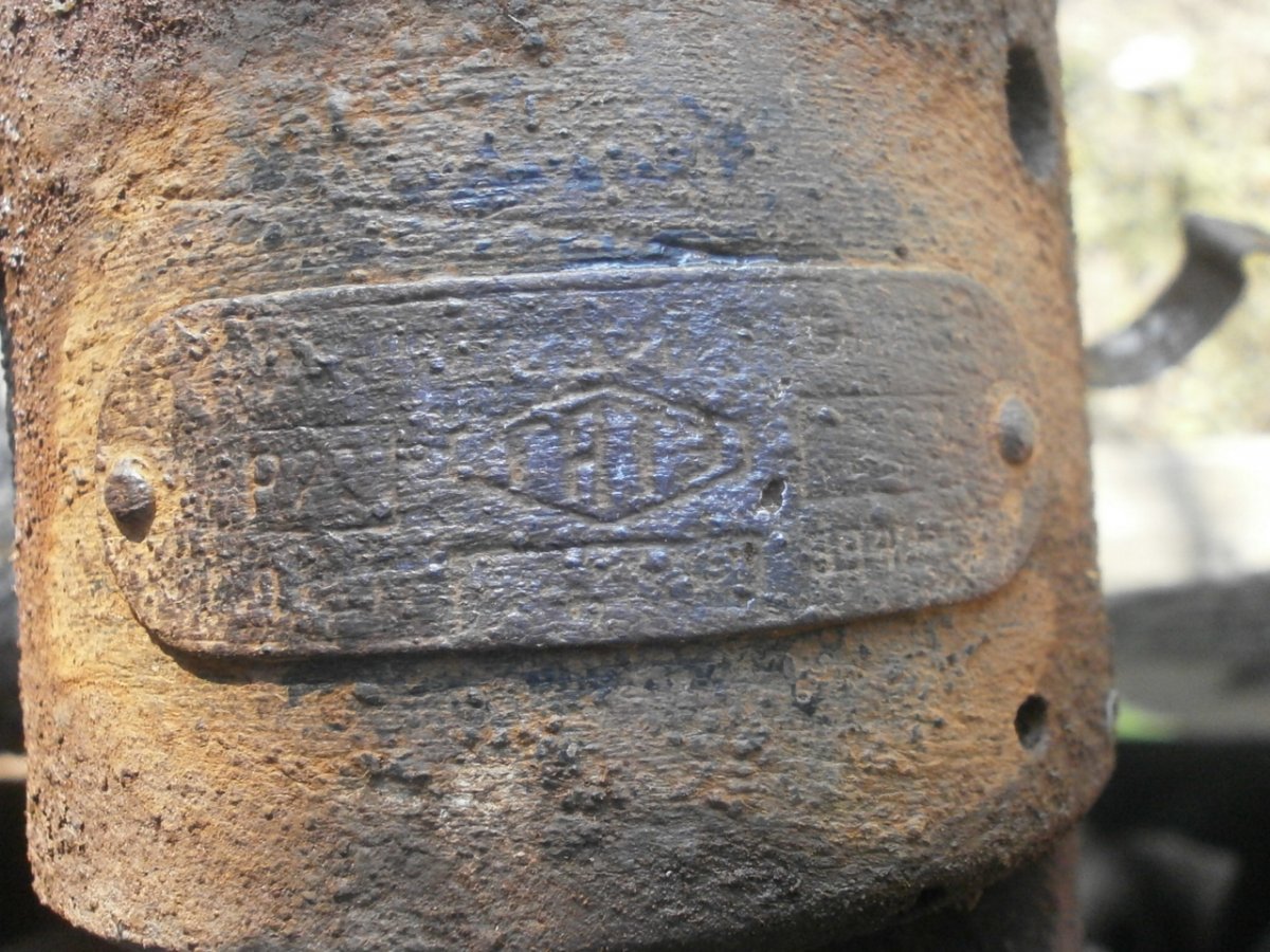

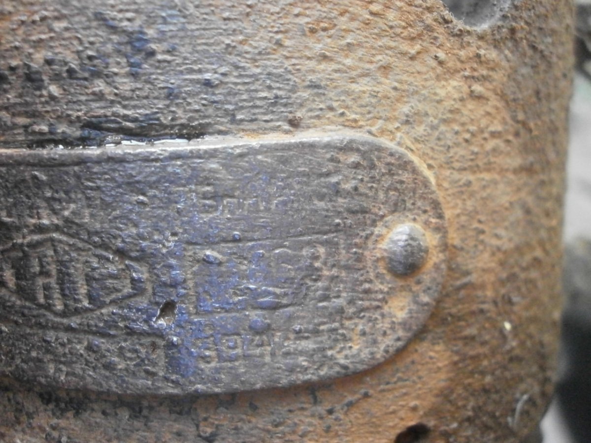

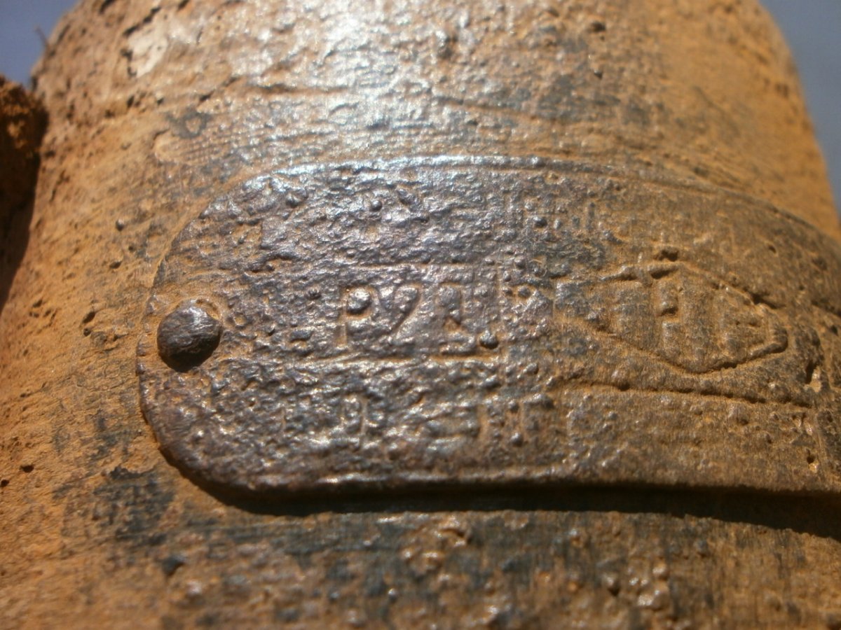

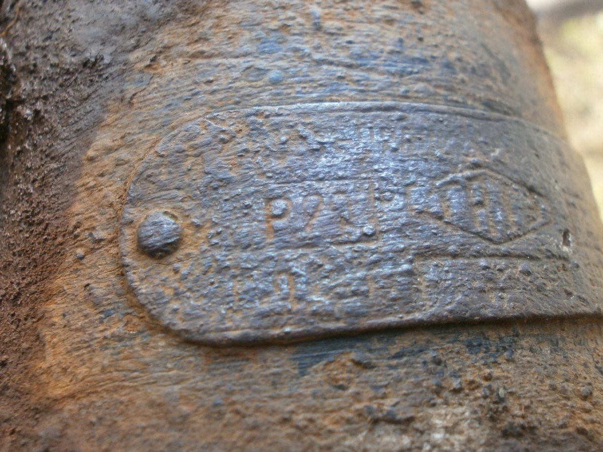

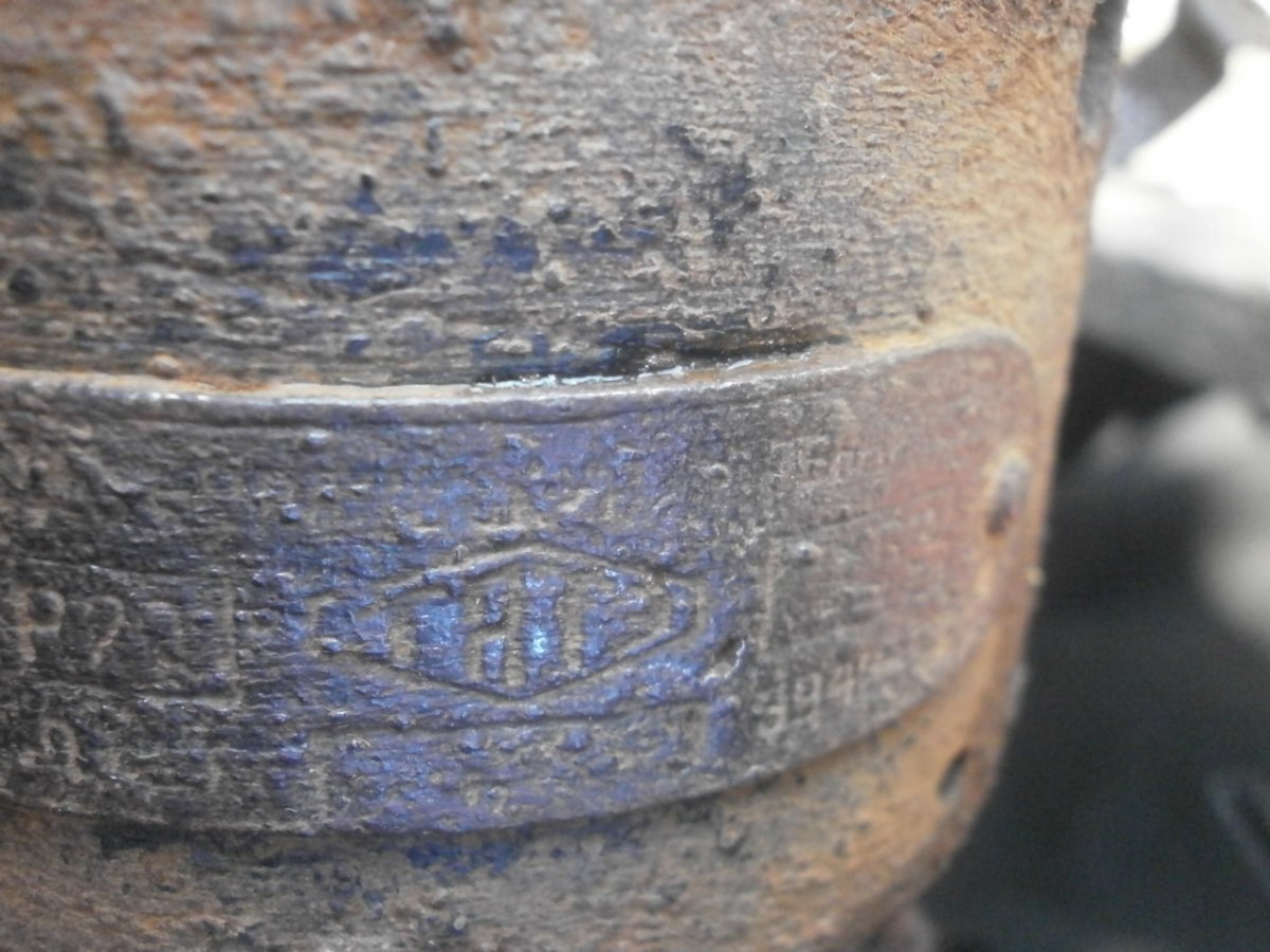

    вот немного еще вычистил , р-20 или 70 , 73 79 , непонятно , посередине в ромбе ТАТЭ. и читается 63 год .
    Topaz81, gall 83 та InDex подобається це.
  13. ROTBEIL
    ROTBEIL Hauptmann
    1.996
    Р-20...
    В утиль его! Они ещё новые в магазинах запчастей встречаются...
    gall 83 та cer подобається це.
