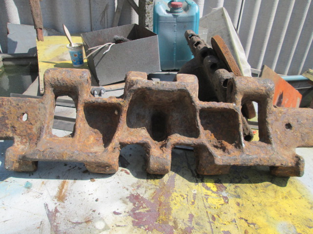

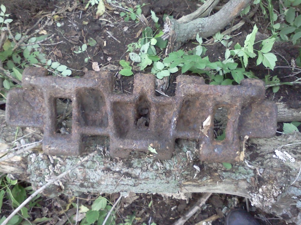

    Доброго дня. підкажіть від чого трак, ИС? :beer:

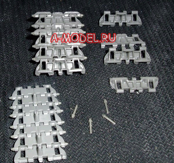

    ширина 65см

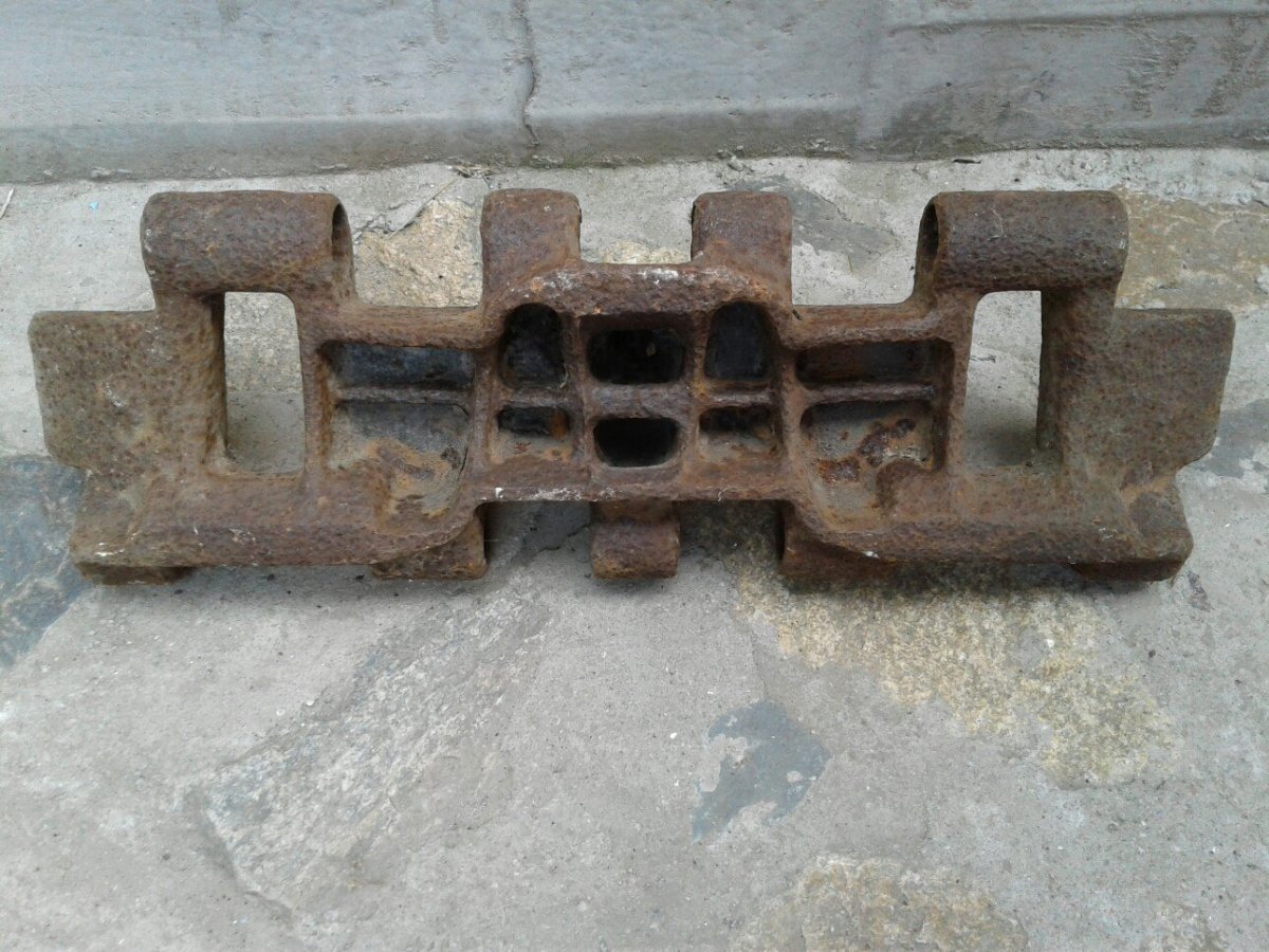

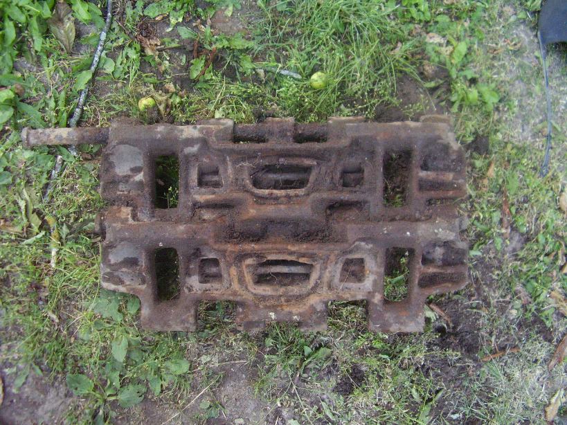

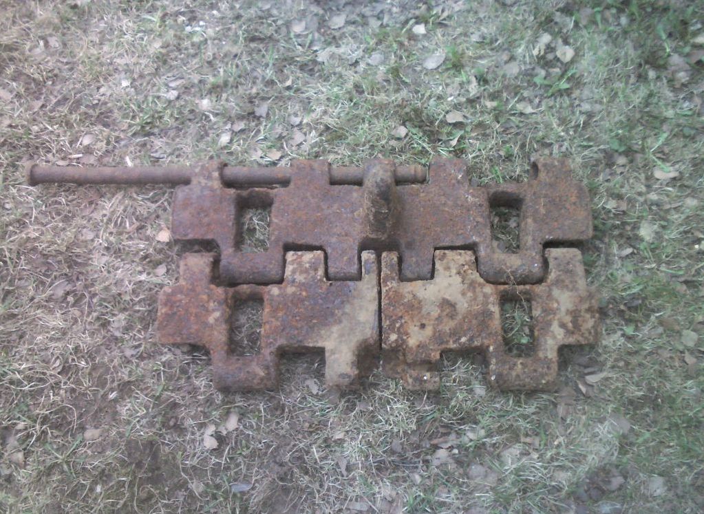

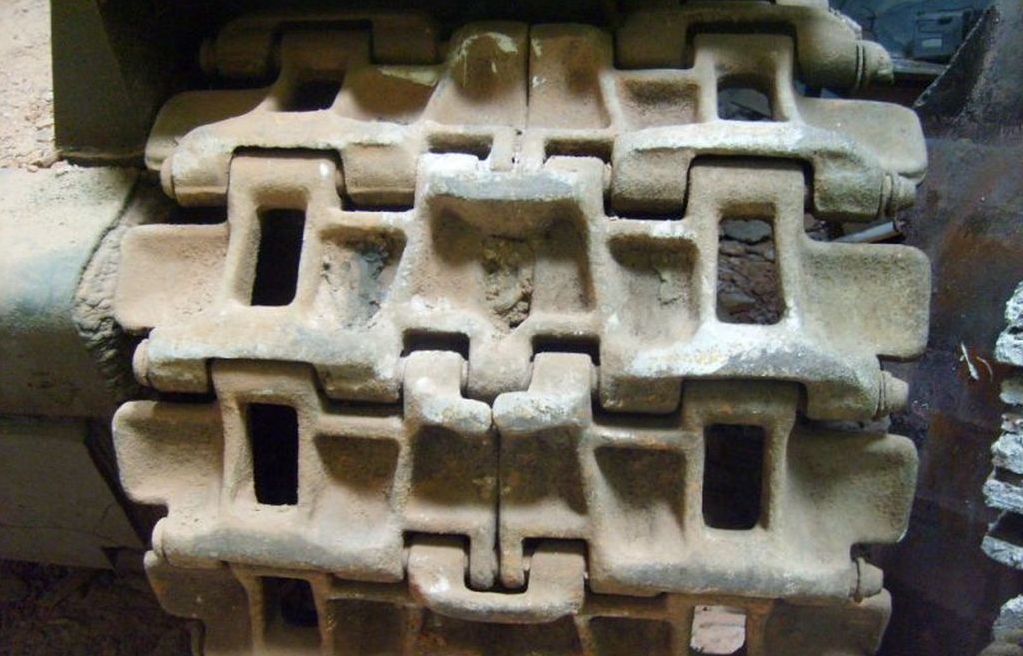

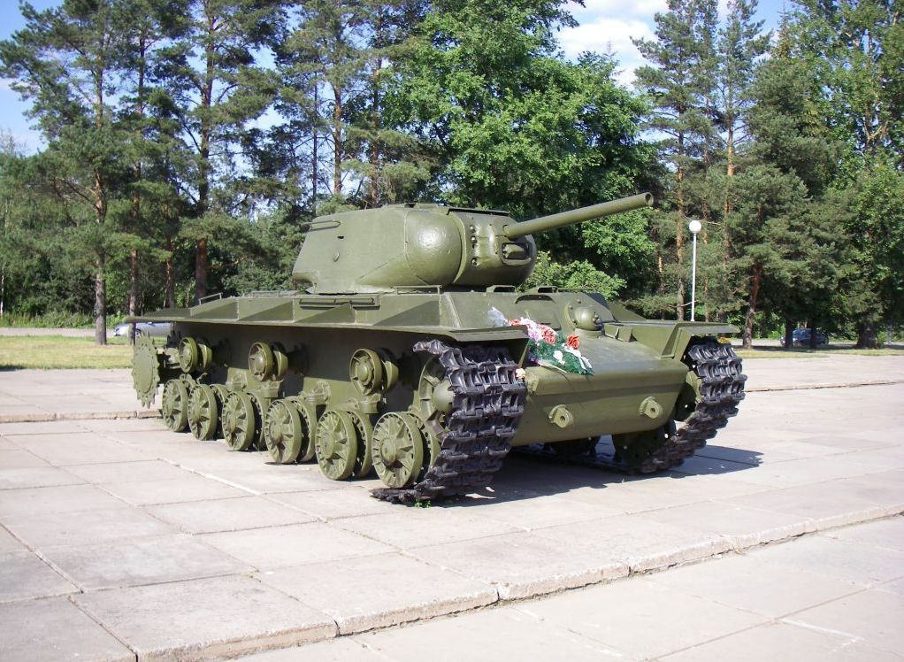

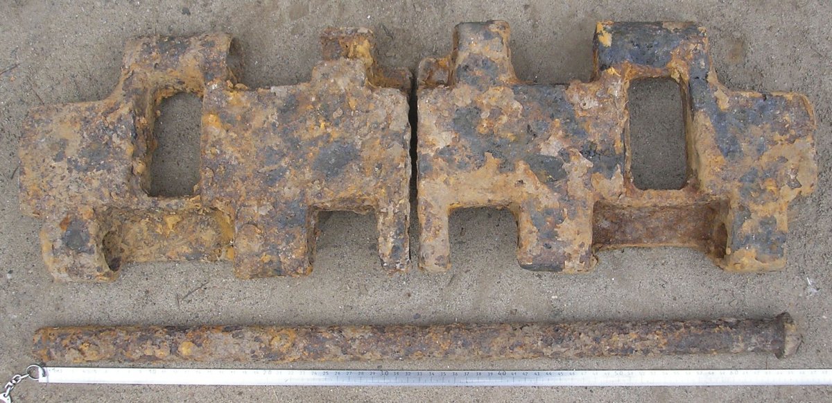

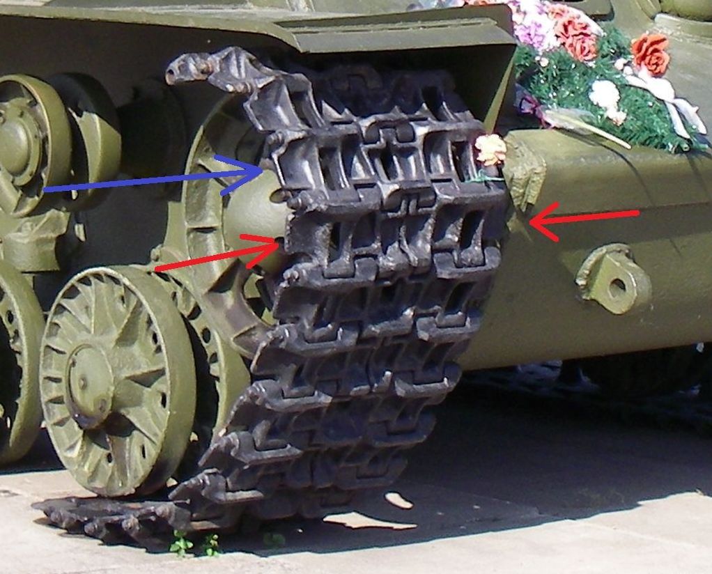

    По одному траку не определишь. Идентичные по шырине были и у Челябинского КВ -1С. Только у того один шырокий и два узких. Лично выкопал:

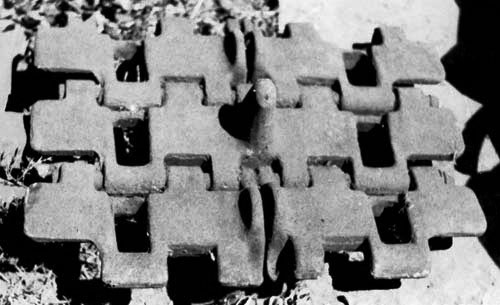

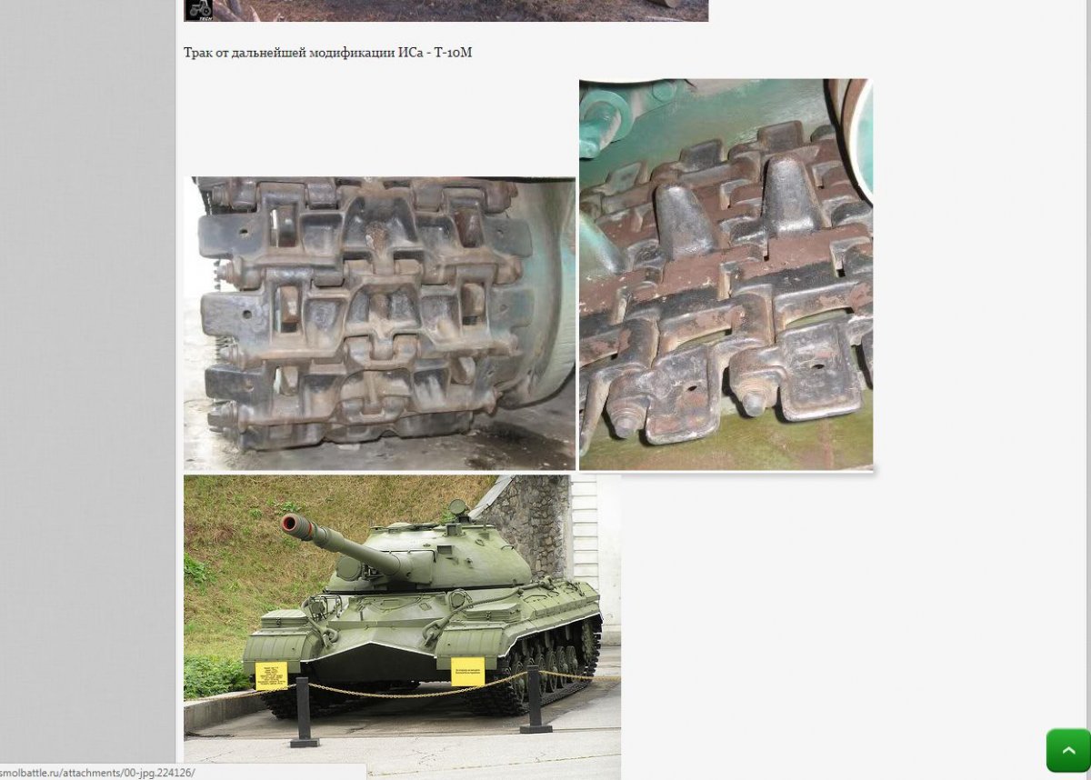

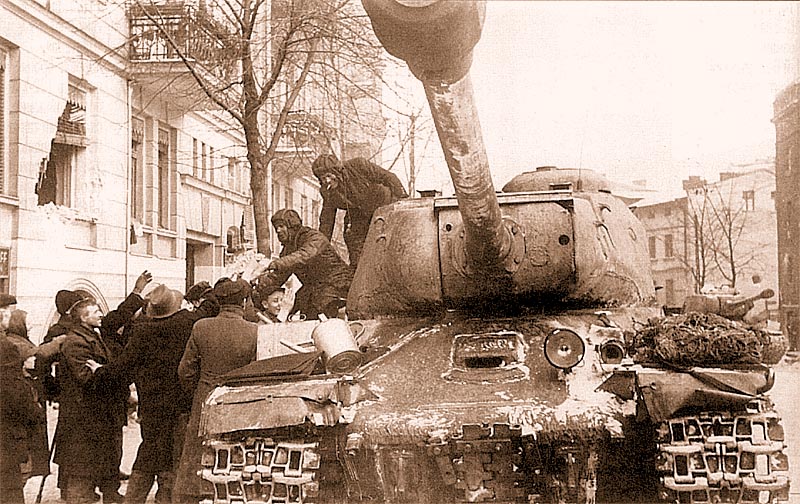

    Ето вроде тоже ИС,и на нём половинчастые траки.:beer:

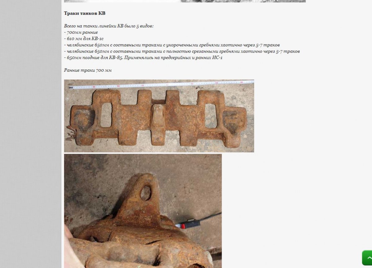

    Когда я искал инфу про свои траки, я тоже наткнулся на эту фотографию. Ответ нашёл на том же форуме:
    Поскольку ходовая часть была схожа, то при необходимости траки можно было использовать и на танках ИС. Во всяком случае, я так понял. Если ошыбаюсь, то буду рад превильному ответу. :beer:

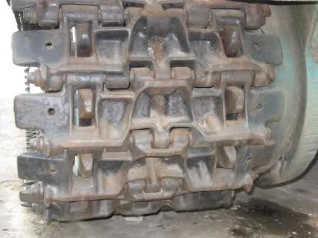

    итак,
    1. 700 мм трак танков КВ-1 и КВ-2:
    2. 610 мм трак КВ-1:
    3. 650 мм трак КВ-85, засвечен на КВ-1С и СУ-122:
    4. 700 мм трак СУ-152, с шипом и разрезной с выступом:
    5. 650 мм разрезной трак, выступ отсутствует:
    6. 650 мм трак ИС-2 ранний тип:
    7. 650 мм трак ИС-2 поздний тип:
    7. 720 мм трак ИС-10, мог ставиться на Ис-2 и ИС-3:

    Очень исчерпывающий ответ! :smile_12: Значит гринго80 был прав! Спосибо!
