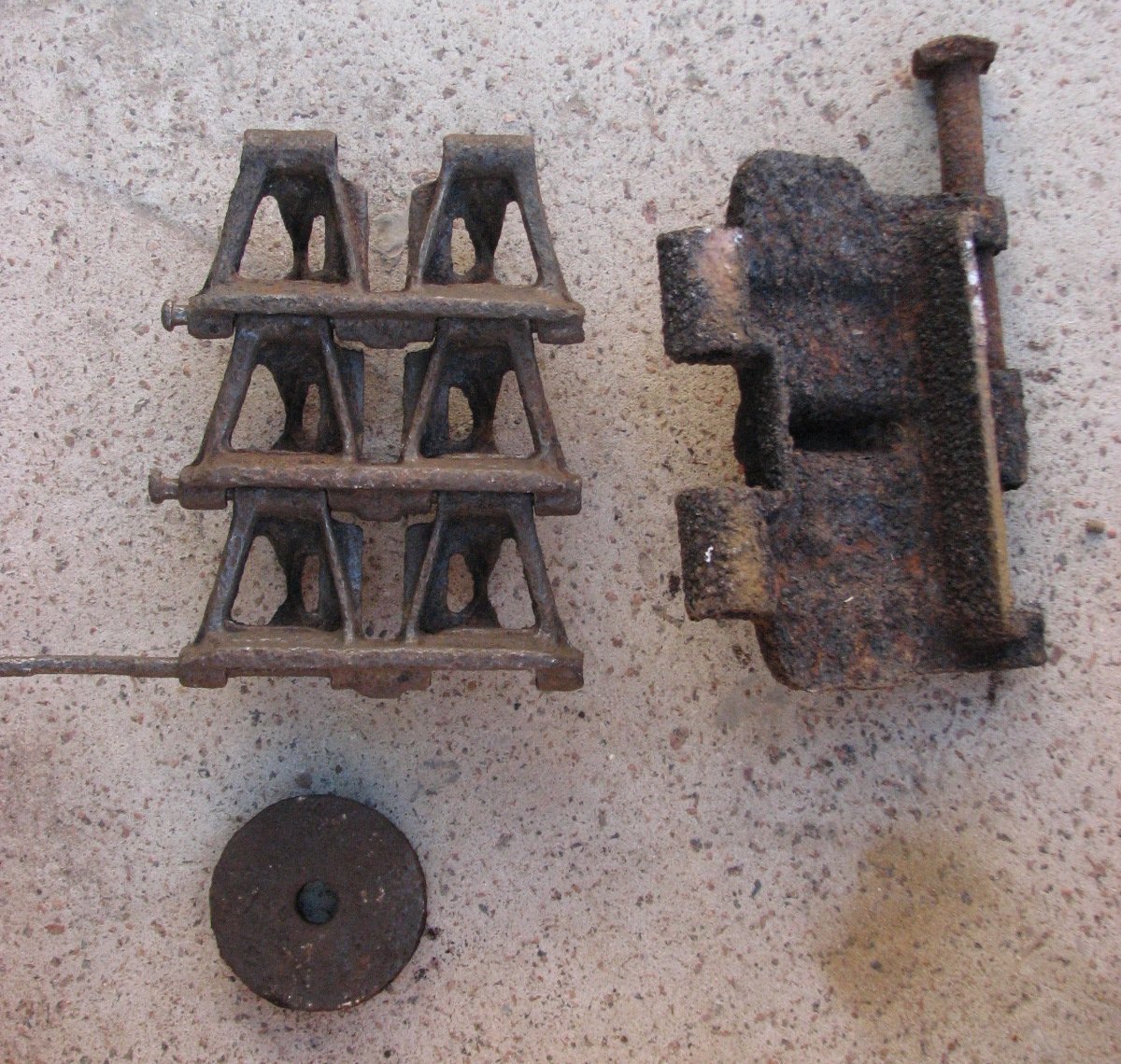

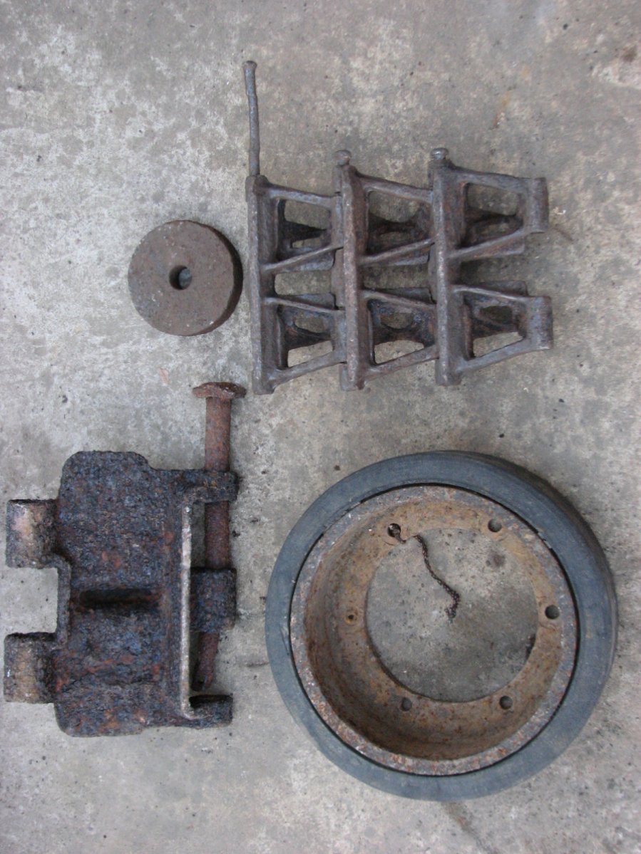

    Приветствую камрады.
    Прошу Вашей помощи с определением находок.
    Малые траки+пальцы+шайба с одного места.Размер 200*110. Палец 212мм диам. 10мм.
    Оси проушин 88мм.
    Шайба диам 110мм выс 25мм отв 22мм.
    Больший трак 270*220. Диаметр пальца приблизительно 22-25мм
    Каток со дна реки.Служил якорем. На бандаже маркировок не видно.
    Диаметр резины 310мм, высота 110мм. Отв 165мм.
    С ув.

    Приветствую! Малые - Т-20, Т27, Т-38. Большой КД-35.

    Спасибо Вам за оперативное определение.
    Прикольно что трак лежал на дне воронки, под слоем амуниции Ленд-лиз. Очевидно послевоенная расчистка леса.
    Насколько я понимаю траки Т-20 на укцион, а трак КД-35 в металлолом?
