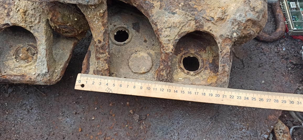

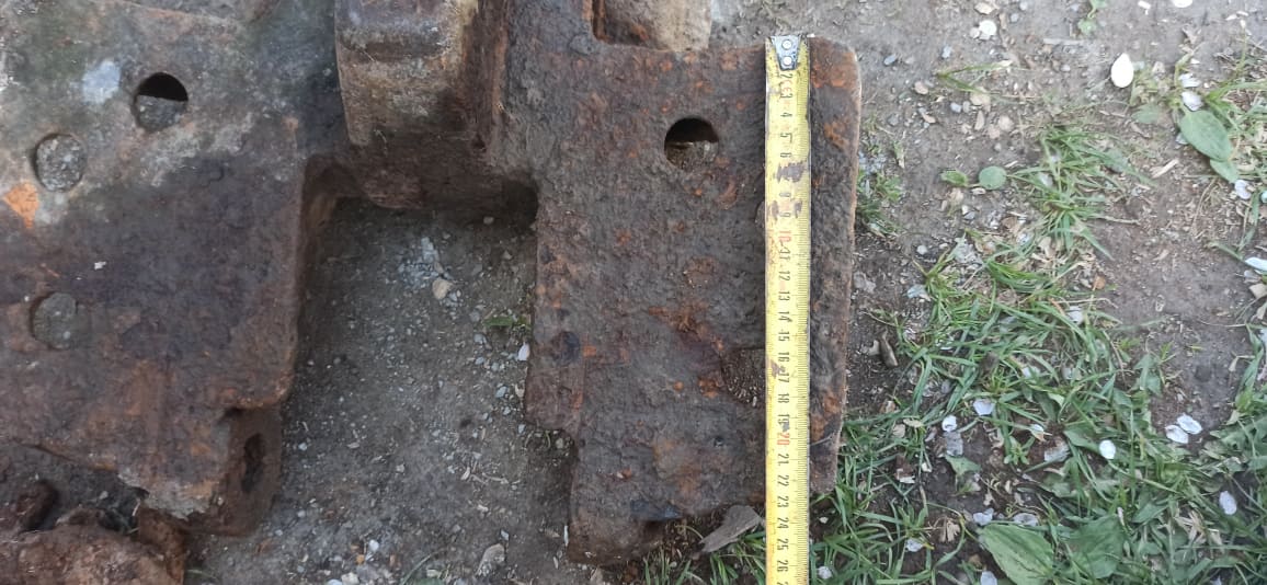

    може хто підкаже?і?варті уваги чи ні?

    Да, от полугуса немецкого , ценность имеют хорошую
    По немецким полугусам не спец, более компетентные в этом камрады подскажут модель точней

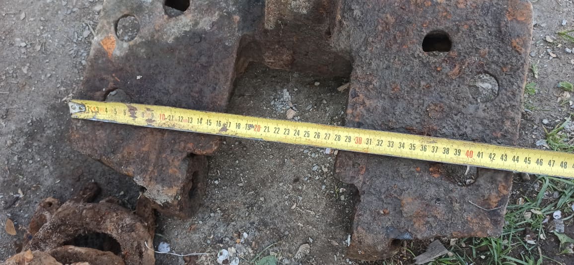

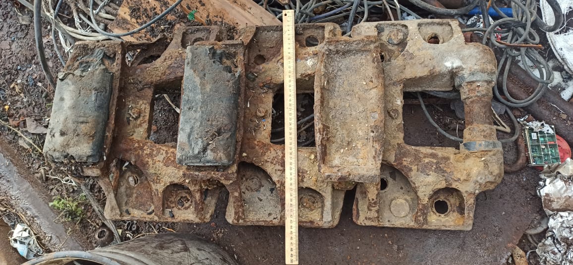

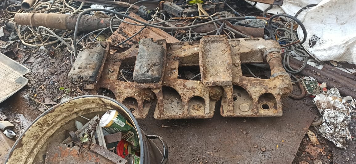

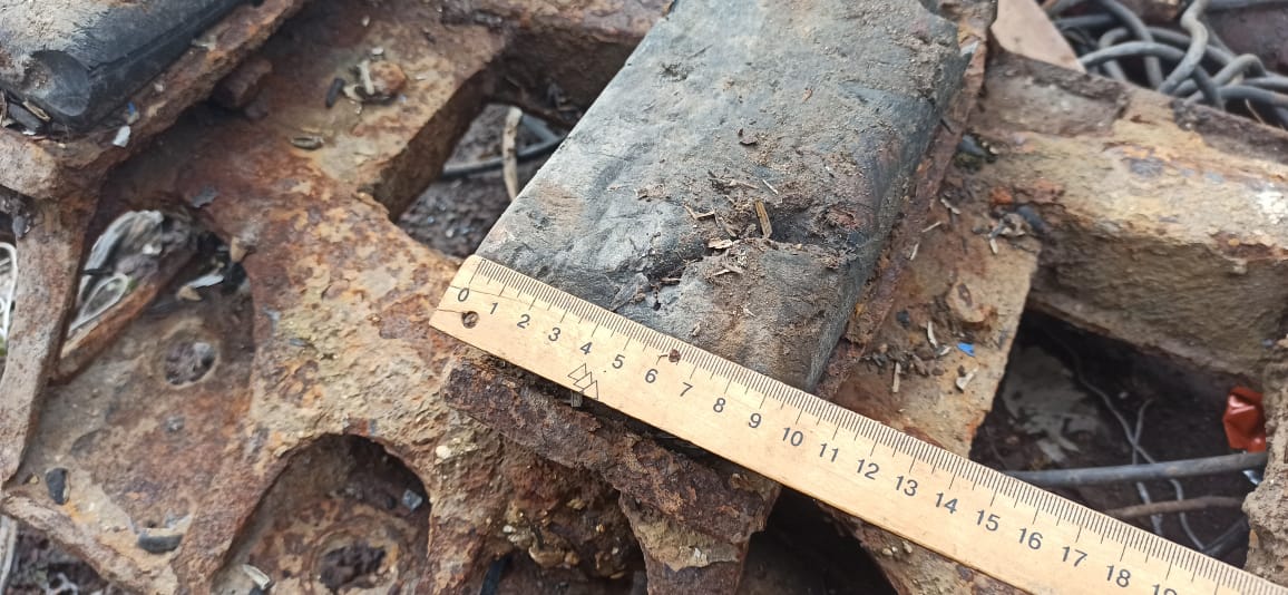

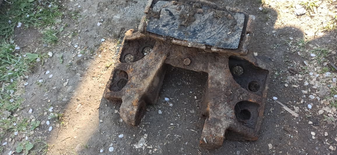

    Вопрос спорный. На фото трудно определить ширину трака. Мне всё же кажется, что ширина 400 мм, а это озночает, что трак от Schwerer Zugkraftwagen 12 t (Sd.Kfz. 8). Надо посмотреть на маркировку резиновой накладки. Если W 501 - Sd.Kfz. 8. Если W 601 - Sd.Kfz. 9.

    Нет, на этом фото четко видно 440 мм

    Вы правы! Это фото я пропустил... :oops:

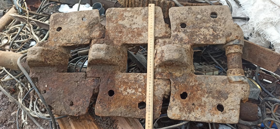

    мабуть від того самого ще один трак девятка
