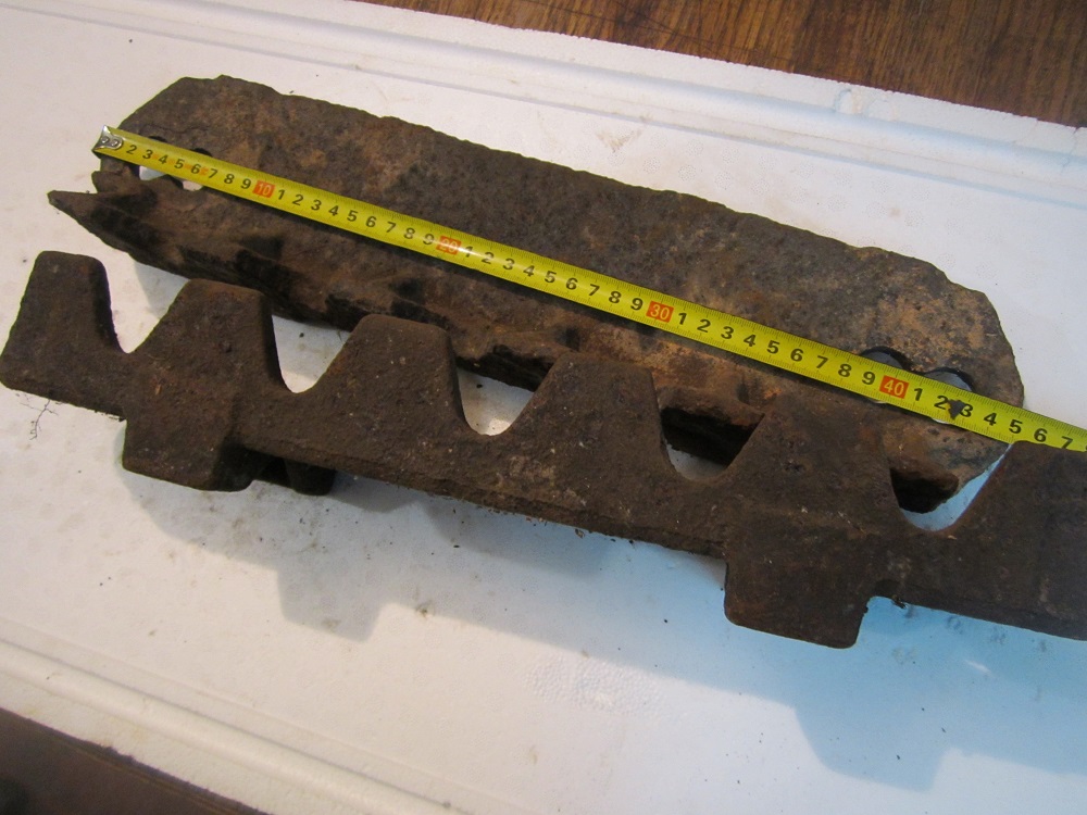

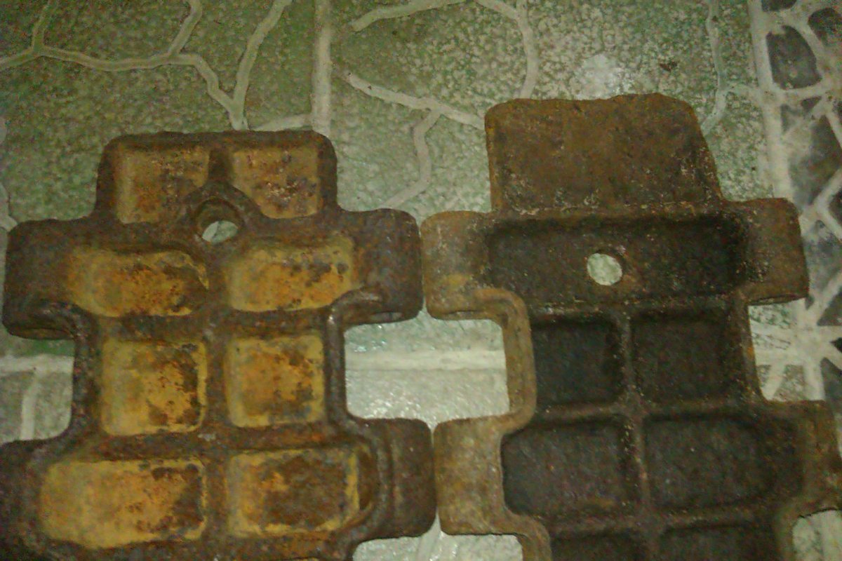

    Здравия. Прошу оценить трак. Трак не частый-зимний.

    Спасибо. Дело в том,что ценник на обычный трак знаю. Я не зря написал -зимний! Он другой. Их делали короткое время-потом отказались и делали " всесезонные" - чтоб не усложнять производство. Их выпущенно было мало. Обратите внимание на карая-разница видна.

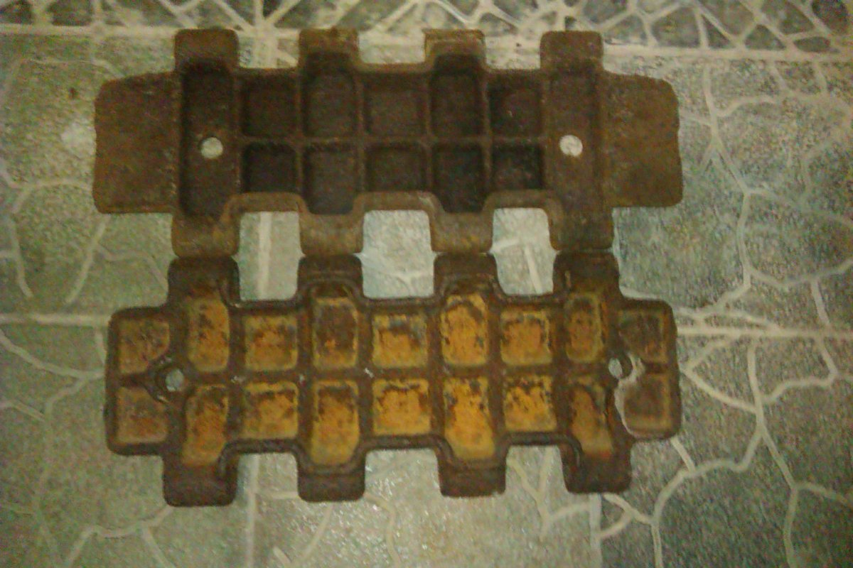

    за качество извиняюсь-темно уже. Фото со вспышкой. Дело в том,что абсолютное большинство и не знают что такие были.
    П.С. продаваться не будет.

    Цена обычного трака, у меня было таких 32 шт, еле продал по 100 грн шт.

    Понял. Зря продали по 100 грн/шт. Партия их была не велика и выпускались только 41-42гг. сразу после раннего типа. А можно Вашу тему с этими траками-взглянуть.

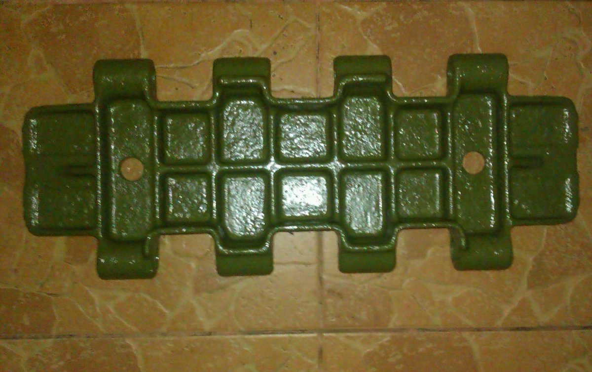

    Вот такой же зимник окрашеный в болотный цвет с клеймом 1941 г.в.

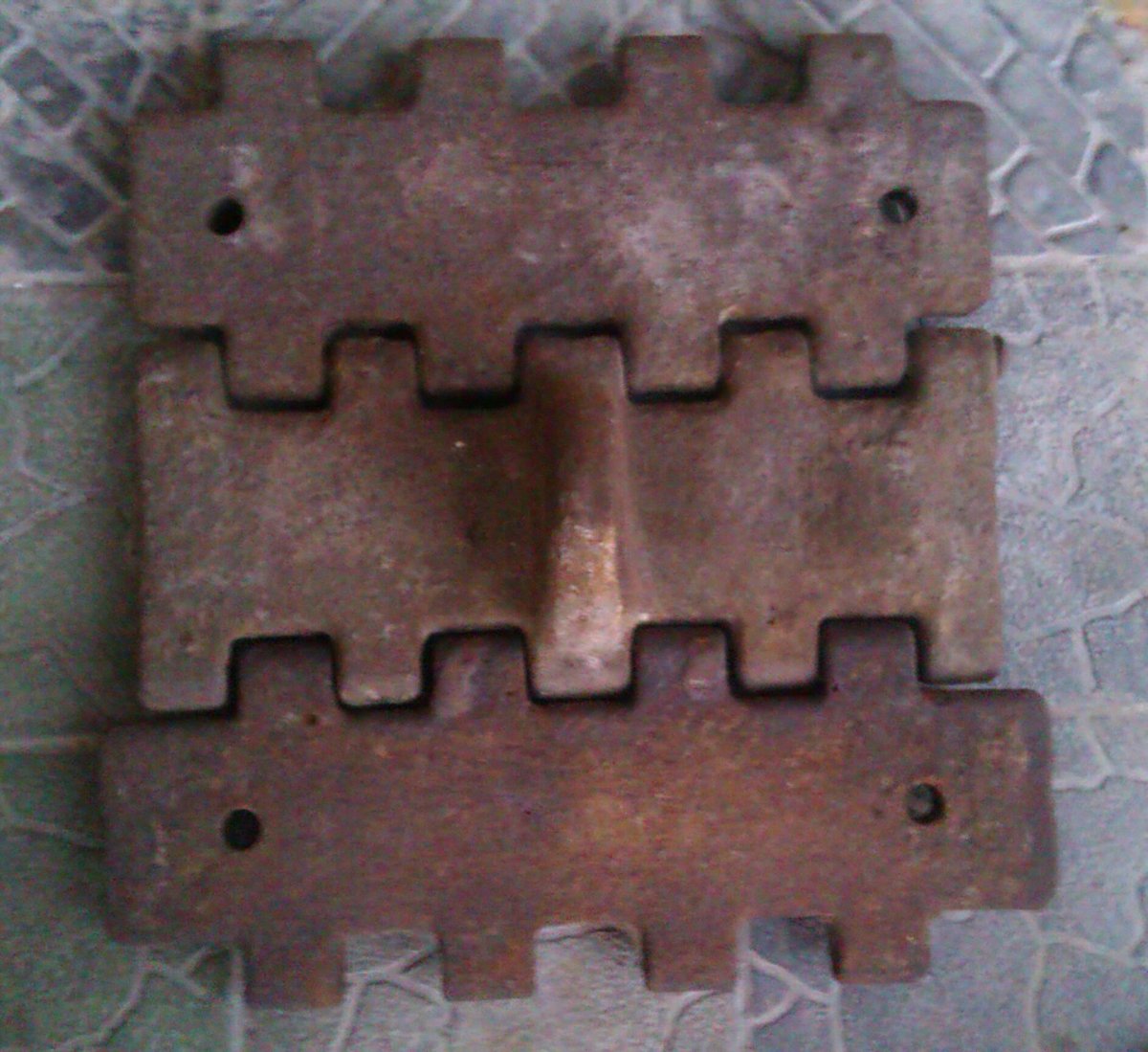

    Во-первых, он не "зимний", а «трак улучшенной проходимости» и ширина его должна быть 550 мм.
    Если нет, то это одна из разновидностей обычного вафельного трака.
    Если не трудно, дайте фото верхнего трак с обратной стороны.

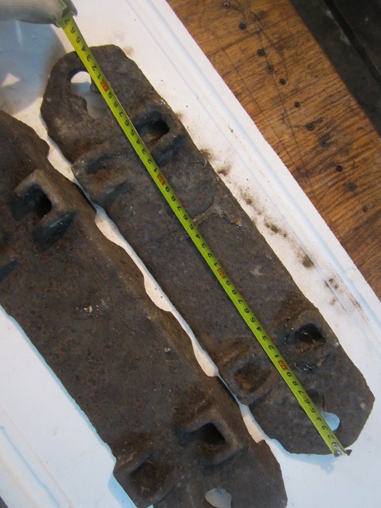

    ширина этих траков 535 мм. - а у меня их пять.И все одной ширины.Склоняюсь?что-были 550мм.Разновидностью обычных думаю быть не могут. Ширина обычных 500 мм. А на эти даже грунтозацепы от обычных не подходят . И - извините,но как писал продаваться не будут,да же если бы предложили "дорого". С Уважением.

    Зимними их часто называют. А вообще Вы правы-по научному повышеной проходимости. Просто мне ни разу не встречались в продаже именно этот тип траков-все 500 мм. Вот и создал тему чтоб узнать для себя. Наглядно-

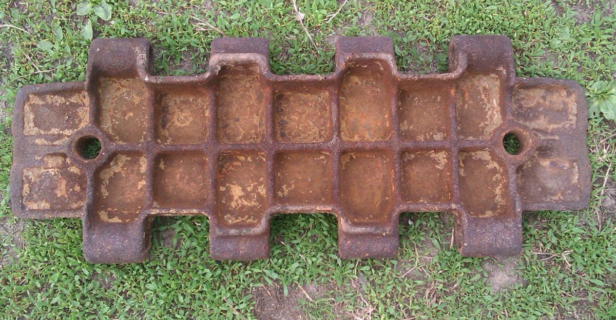

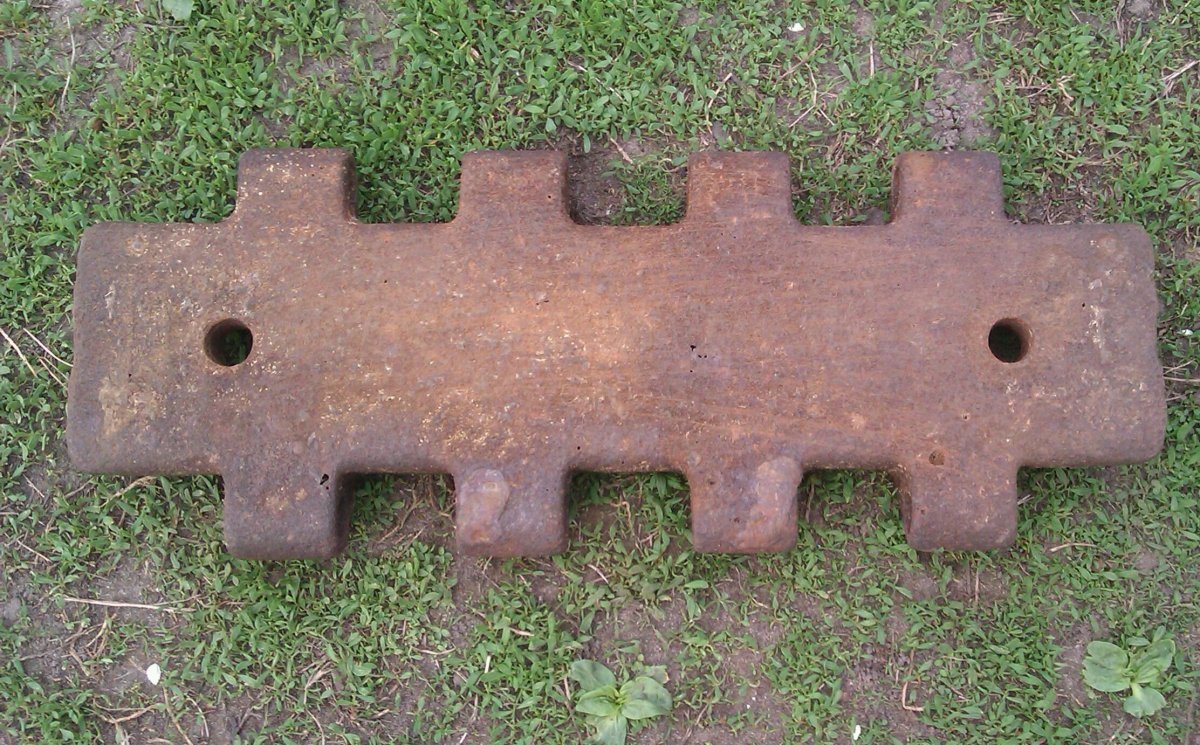

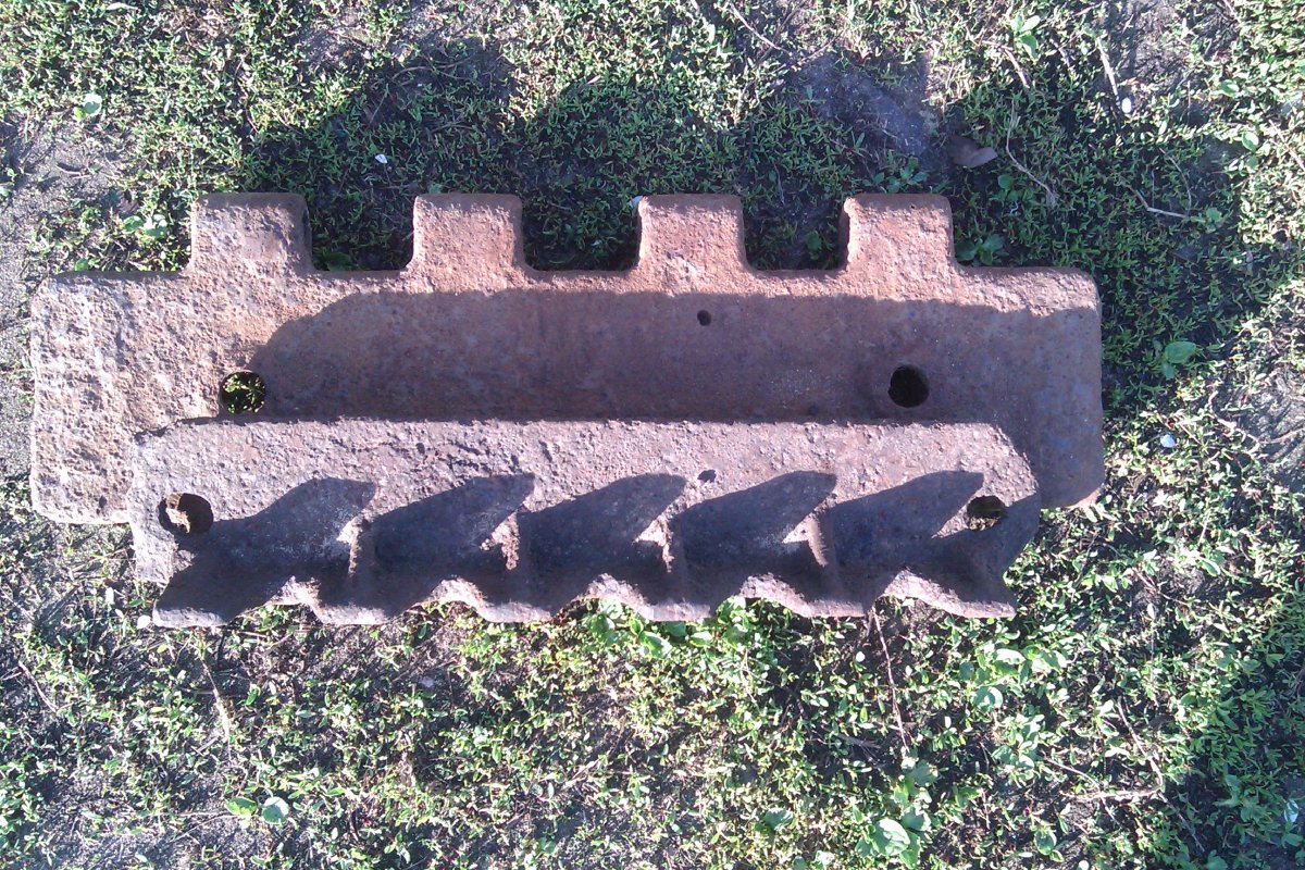

    Ну грунтозацепы были и с двумя отверстиями, под этот тип трака, встречаются иногда.
    Если 535, то это ранний Сталинградский трак декабря 1941г.

    Да-все пять 535 мм. На моем фото выше дата 22.12.41.на других даты-41-42 гг.

    Во вторых, кроме того, что он "зимний", он к тому же ещё и "болотник", также "широкий" и "ушастый", но это официальное его название среди танкистов. В документации, он числится , как Вы о нём писали.
    550 должна быть действительно, так пишется в документах, но и у нас в стране депутаты по документам почти "ангелы", ну в крайнем случае "слуги народа", что в действительности, не совсем так, после люстрации некоторых, народом, и подания другими (на этой почве) последних деклараций. Но ближе к тракам: В 1941 году в связи с ведением боевых действий уже, в лесисто болотистой местности, + глубина снежного покрова, и был разработан этот трак. Да действительно его выпуск вначале был налажен на СТЗ. Потом на Урале, и Красное Сормово. Хотя и согласовывались все чертежи с 183 заводом, но как показывает практика, разница была. Все типы траков на Т-34 должны быть "взаимозаменяемы". Но даже были случаи, в начале производства этих (широких) траков, что с разных заводов их с трудом можно было совмещать, или только после небольшой мехоброботки, они ставали на место. Промежуточный "широкий" трак который здесь представил Камрад Искатель 3, мне встречался в двух вариантах исполнения.
    На этом фото действительно "широкий" трак, а не разновидность "вафли". Вафельный трак больше 5мм не плыл, ни в+ ни в-нус. (во всяком случае я не встречал).
    Грунтозацепы под этот трак встречаются двух видов, и тоже бывали проблемы трак-шпора.

    И трак тот что с датой 22.12.41 действительно раритет. И всё-таки это не сормовский трак, а СТЗ-шный (обсуждение).
