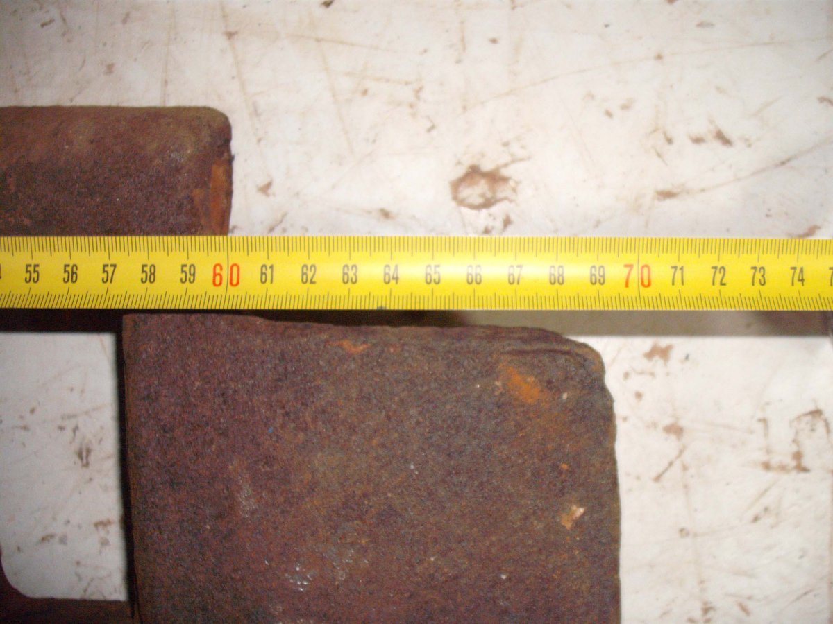

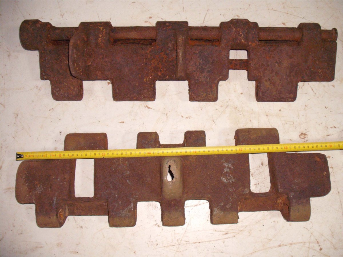

    Попался такой трак от КВ-1. Ширина - 700мм. Рядом для сравнения трак от PZ.VIE В разной литературе есть упоминания о траках КВ другой ширины, в частности - М.Барятинский "Бронетанковая техника Красной Армии 1939-1945" 2004г. (КВ-1С - 608мм), Армейская серия "КВ Советский тяжелый танк" 2000г. (КВ-1С - 650мм).
    Вопрос - были ли какие-то другие траки на танках КВ, а именно составные, и есть ли отличие у траков КВ-1С (650мм) и траков ИС-2, ИС-3 (также 650мм)?

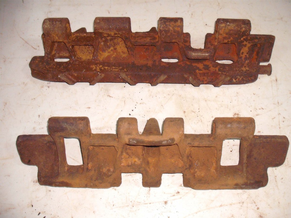

    ---------составные на КВ были!( у меня есть в наличии) Различие КВ1 были - 700мм/650мм/608мм после июля 42го , КВ2 650мм/700мм на 160/163мм, ИС1 на сколько мне известно только 650мм на 162мм, ИС2 650мм на 165мм - КВ были разные по длине,а вот ИС одинаковые ( 650мм).

    ИС (650мм) отличаются по рисунку на траке, хорошо заметно в серединке
