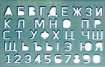

    держи бесплатно :)со школы остался
    а если серьезно:подходишь в любую рекламную фирму,которая занимается плоттерной порезкой ОРАКАЛА-они тебе на бумаге вырежут

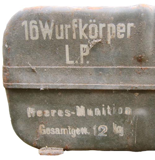

  7. Продавец Вайс
    Вайс Hauptmann
    9.004
    Для краски ( надпись на ящик ).

  9. Продавец Вайс
    Вайс Hauptmann
    9.004
    Фото. Соответствует размеру.

    Если уверены, что фото соответствует размеру надписи 1:1 то:
    1) Отрезаем кусок ватмана форматом А3-А4 в зависимости от размера фотки.
    2) Берем фотку и идем с ней и с ватманом до ближайшей ксерокопии и делаем несколько копий на ватмане.
    3) карандашиком дорисовываем на ксерокопиях "мостики" которые не дают серединкам букав (А, О. Р и т.д) выпадать из трафарета.
    4) кладем ксерокопию на лист из плотной резины растеленый на ровном столе, или если есть на коврик для вырезания (моделисты знаю что это такое) и скальпелем акуратненько вырезаем букавки, не забывая оставить заранее размеченые "мостики", шоб середиинки букав не повыпалали!!!
    5) Пьем пиво, радуемся получившемуся трафарету. Трафарет выходит достаточно прочный, выдерживает с десяток покрасок если набивать надпись поролоновой губкой. Если с аэрографа затувать, смело плюсуй еще 10-15 покрасок!
    6)После нанесения краски. снимаем трафарет, ждем когла краска высохнет, и аккуратненько кисточкой закрашиваем оставшиеся "мостики". Если рука дрожит, можно обклеивать мостики кусочками малярной ленты, чтоб за границы буквы не вылазить. Но при определенной сноровке и без скотча хорошо получается.
    7)Ждем пока высохнет, радуемся результату, пьем пиво. Хвастаемся перед друзьями, гордо показываем средний палец всяким там конторам занимающимся изготовлением трафаретов, и прочим деловарам желающим свас на ровном месте бабла срубить!!!

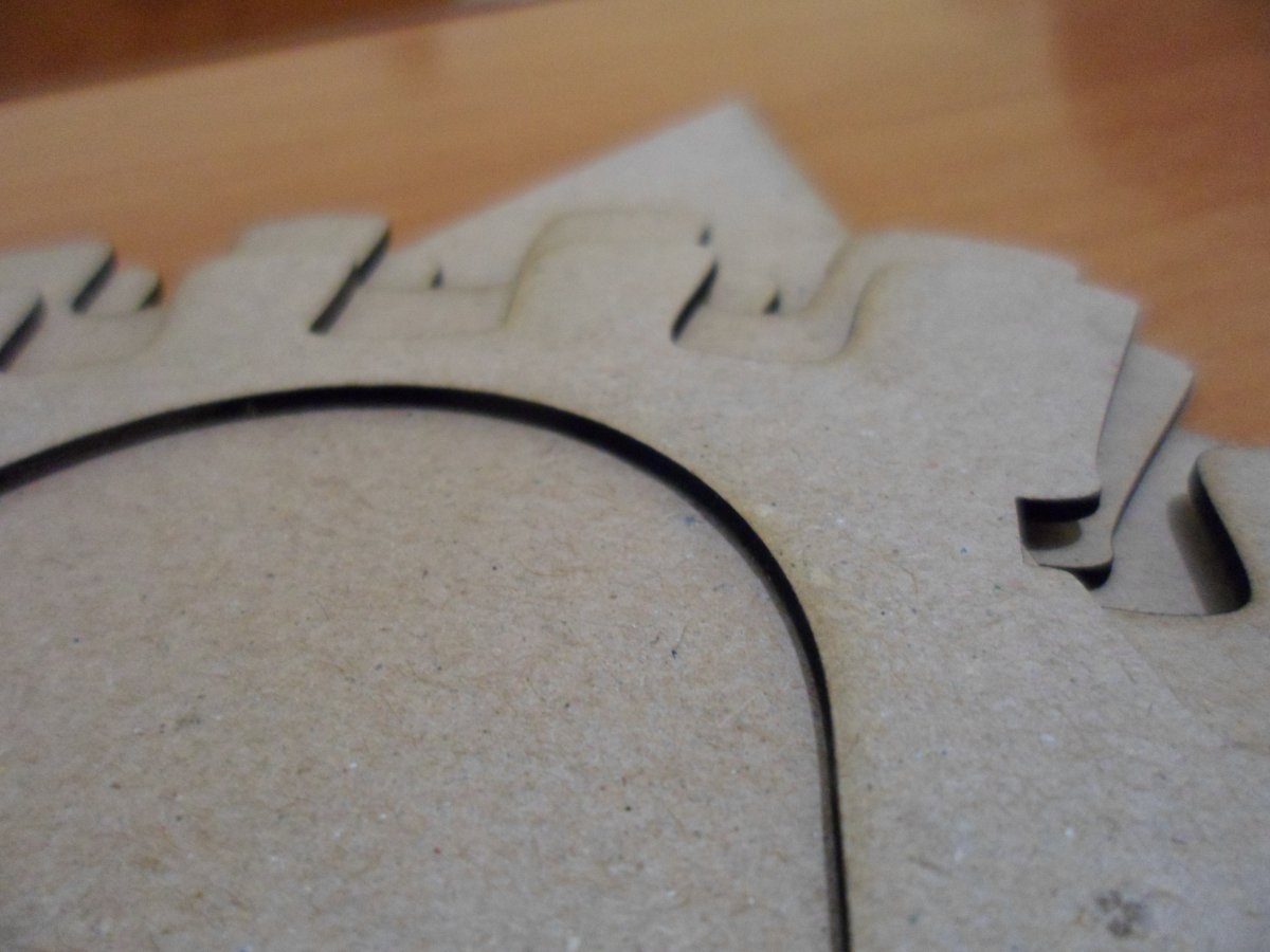

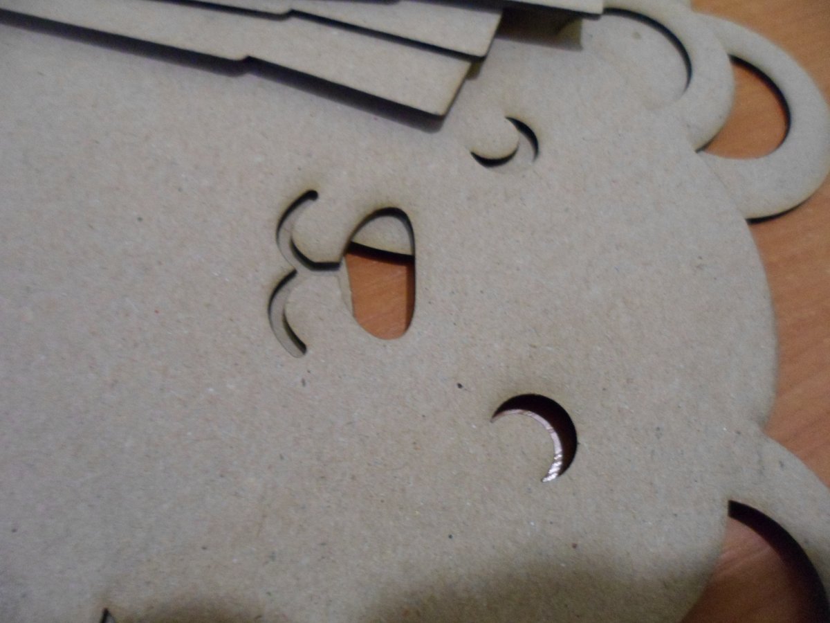

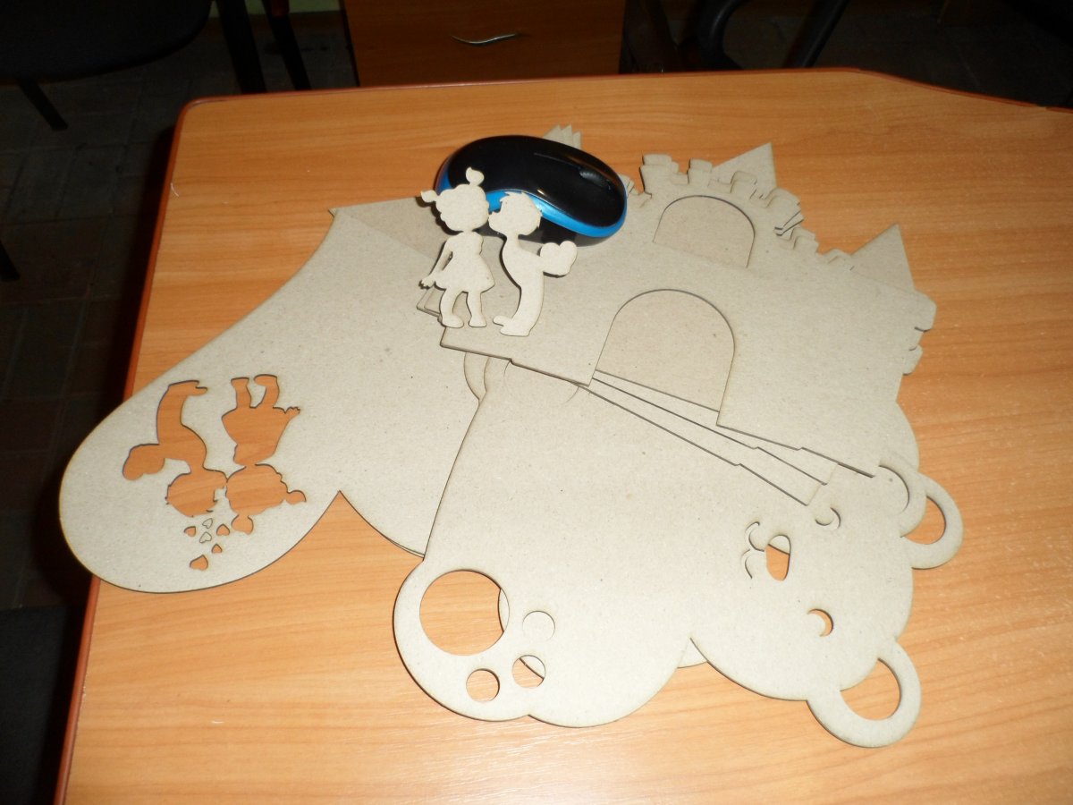

  19. Pyhta
    Pyhta Stabsgefreiter Клуб взаимопомощи
    142
    Polska, Łódz
    А давай лазером сделаем, например, из толстого (1,5 мм) картона? Макет тоже, если надо, сделаем.
    Пример картона и качества реза:
    Останнє редагування: 18 кві 2016
    Efor та AleFF подобається це.

  23. Продавец Вайс
    Вайс Hauptmann
    9.004
    Это боковинки обычного гранатного ящика для гранат М 24
