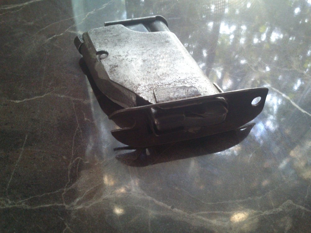

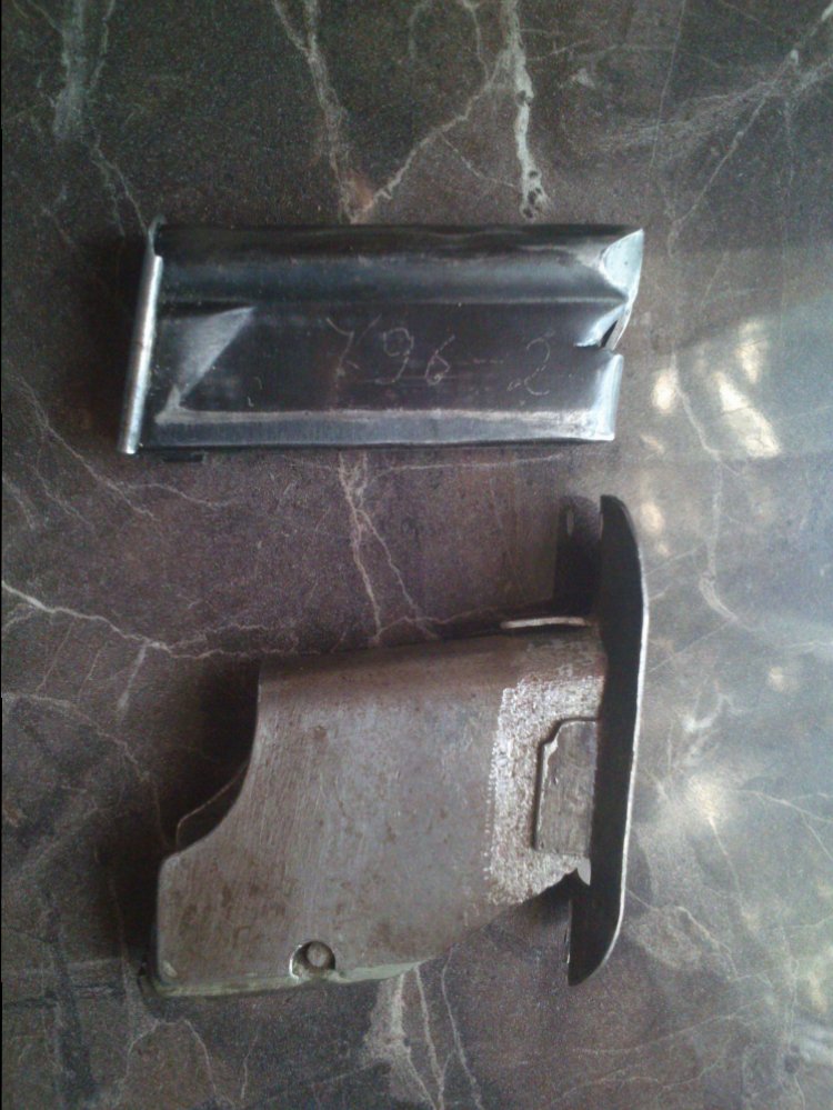

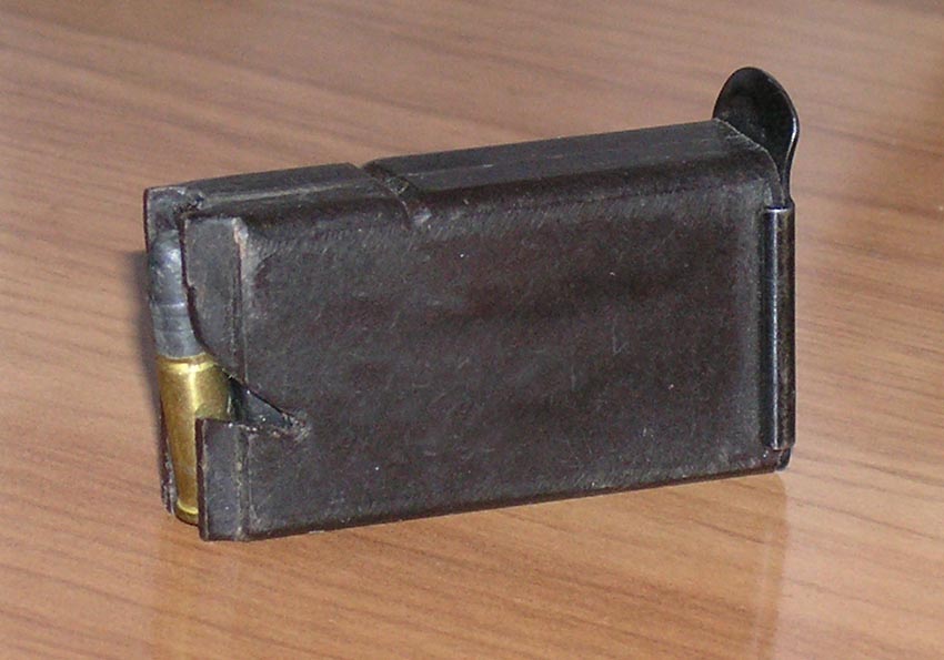

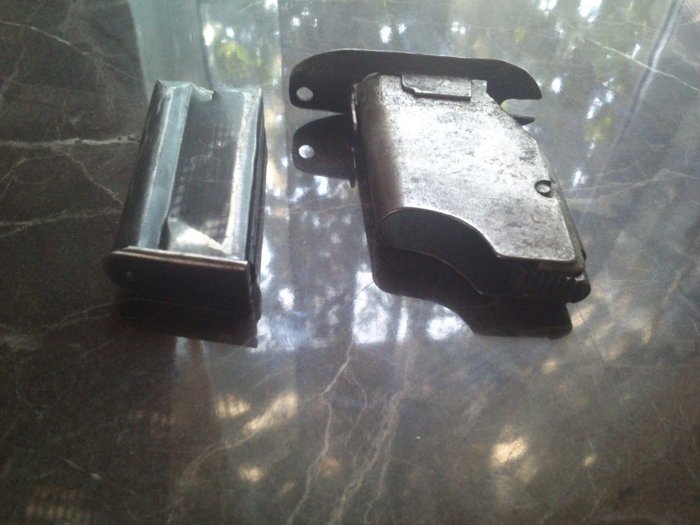

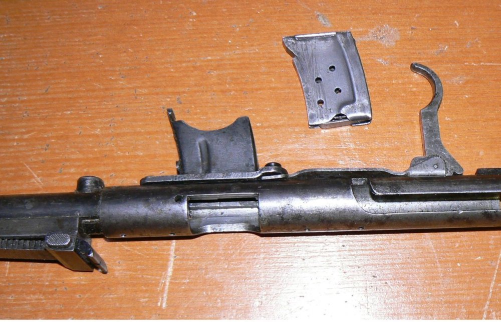

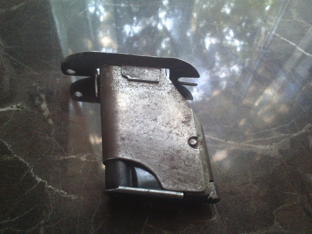

    Сугубо моё мнение: это переделка (усовершенствование) в заводских условиях или оружейной мастерской:
    - профрезерованный "ласточкин хвост" на затворной раме для установки оптики. Сам заказывал такую процедуру на заводе.
    - установлена шахта - для того, чтобы превратить из однозарядной в магазинную. Шахта самодельная, хоть и изготовлена в заводских условиях. Магазин под неё надо подбирать методом научного тыка, но, думаю, коль передняя стенка шахты прямая, должен подойти магазин от "Соболя" или МЦ (последнее фото). А вообще, наверное, делали под тот магазин, который был в наличии.
    Наверное, из-за этих переделок ей присвоили индекс "...-01".
    Из тех шах с магазинами, которые видел на мелкашках, были следующие (смотрите фото).
