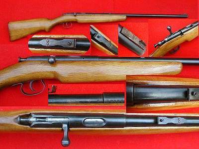

    C220A452-24D5-44ED-9CB1-63D4CC7658EF.jpeg Всем привет!
    Камрады, у Кого есть какая инфа по этой мелкашке? Интересуют ссылки, фото, видео стрельбы ( если есть) фото затвора в разборе, размеры приклада и тд.

    Виталий, здравствуй! Хорошая тема, полезная. Например, очень многие путают винтовки ТОЗ-7 и Тоз-7А, хотя они похожи, как корова на лошадь :) А всё от незнания, нет по неё почти никакой инфы.Вот и комрад Feuerstein даёт ссылку на гугл, а там на первом рисунке черёж винтовки 7А, хотя автор утверждает, что это 7-ка. Просто 7-ка не имела поворотного вкладыша, его там просто не было, а у 7А он имеется. У тебя на фото именно 7А. А вот фото 7-ки, она была клоном немецкой Geco.

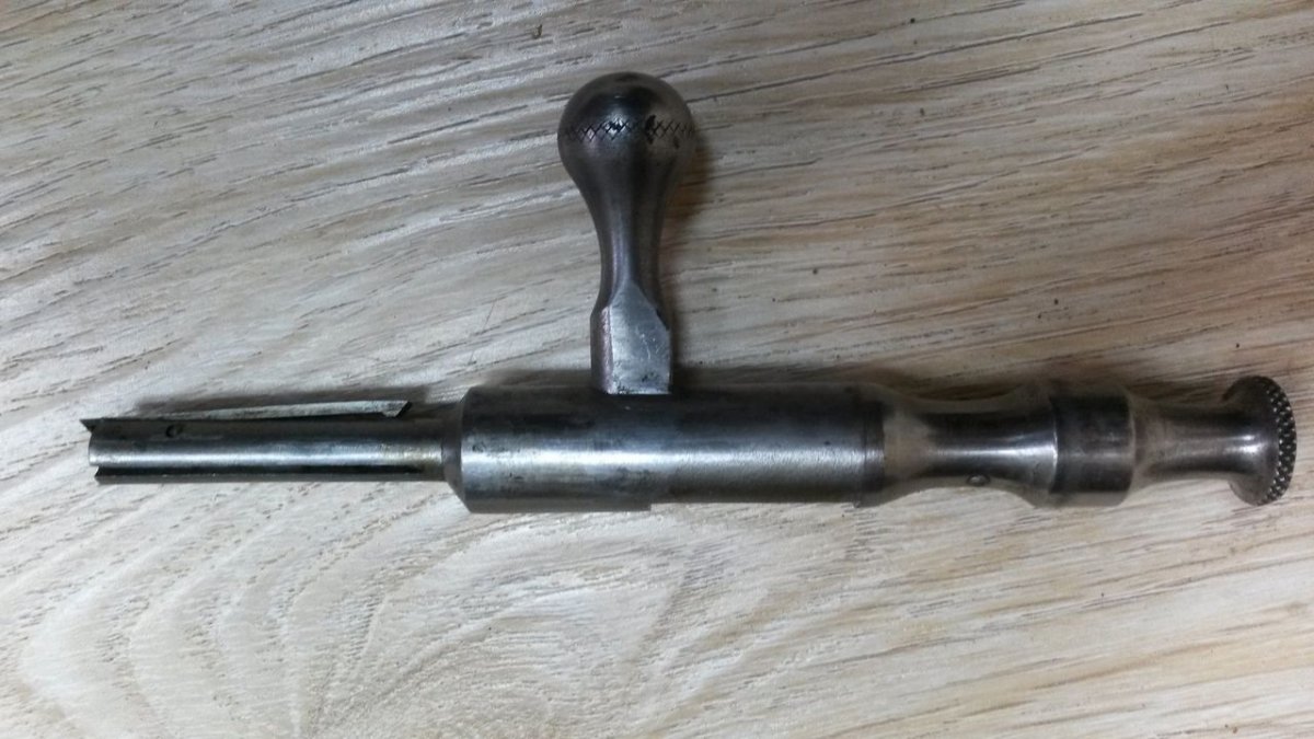

    Сегодня отписался человек, скинул фоты своей винтовки. Оказалось, что у него ТОЗ-7А, и у него утерян затвор. Пообещал ему поискать его, взамен попрошу сделать хорошие, качественные фото. Реставрации на его винтовке не увидел. Последнее фото из сети, как выглядит затвор на ТОЗ-7А.

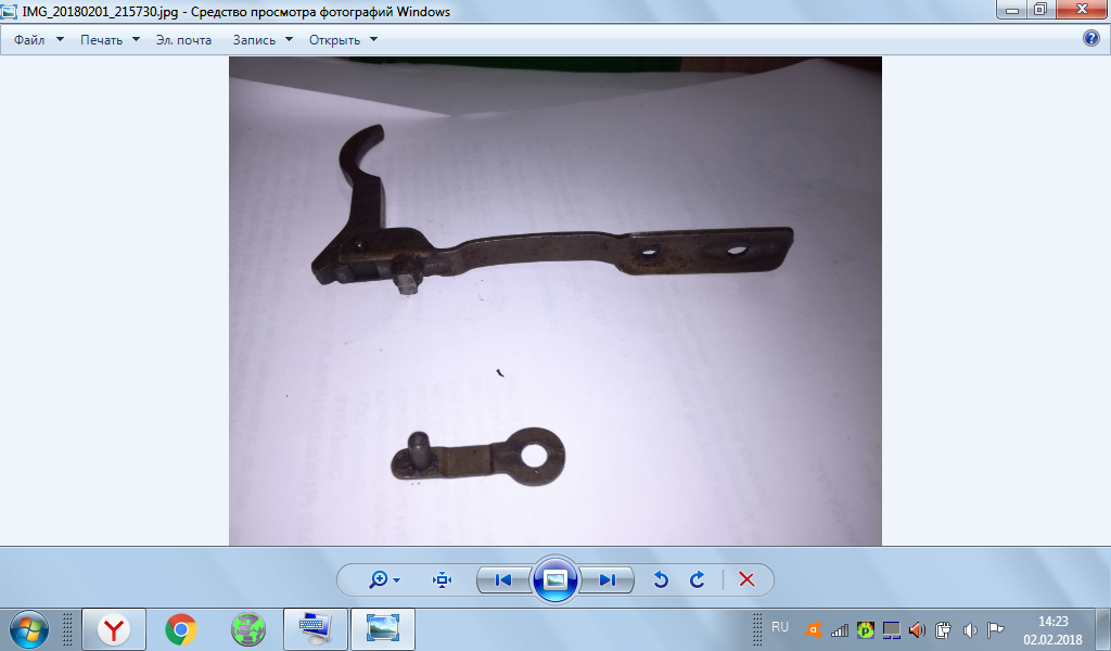

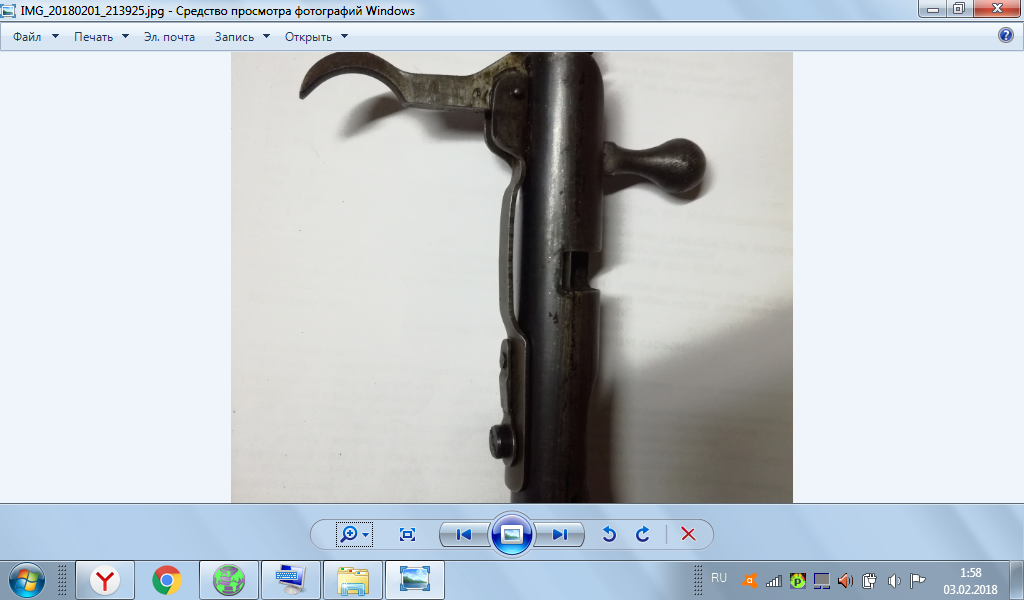

    Прислали фото спуска и останова. Почта сжимает файлы, если напрямую сюда залить, то искажает дико. Так что только так могу. Сегодня немного позанимался внешним видом. Работы еще много ))
    https://yadi.sk/i/gcI1PXeN3S3XKh
