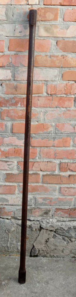

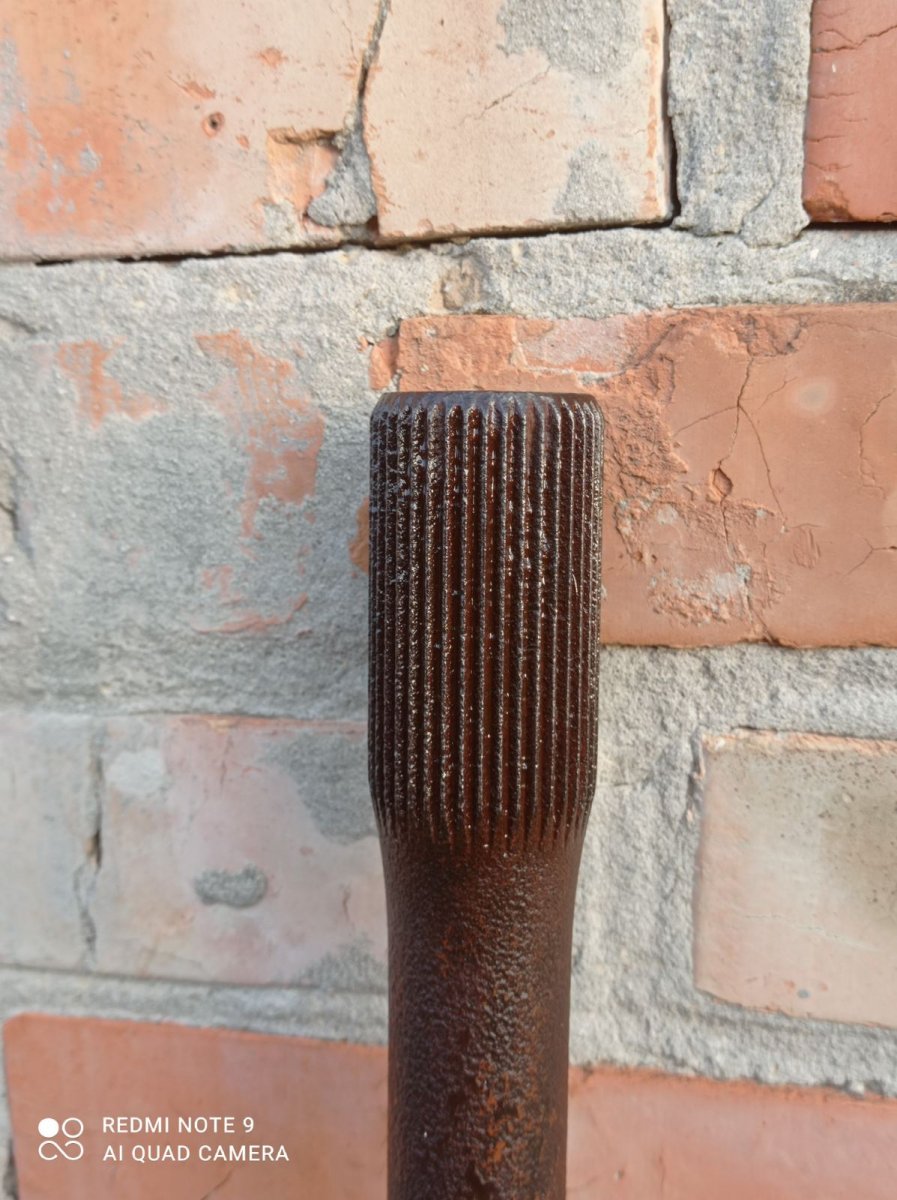

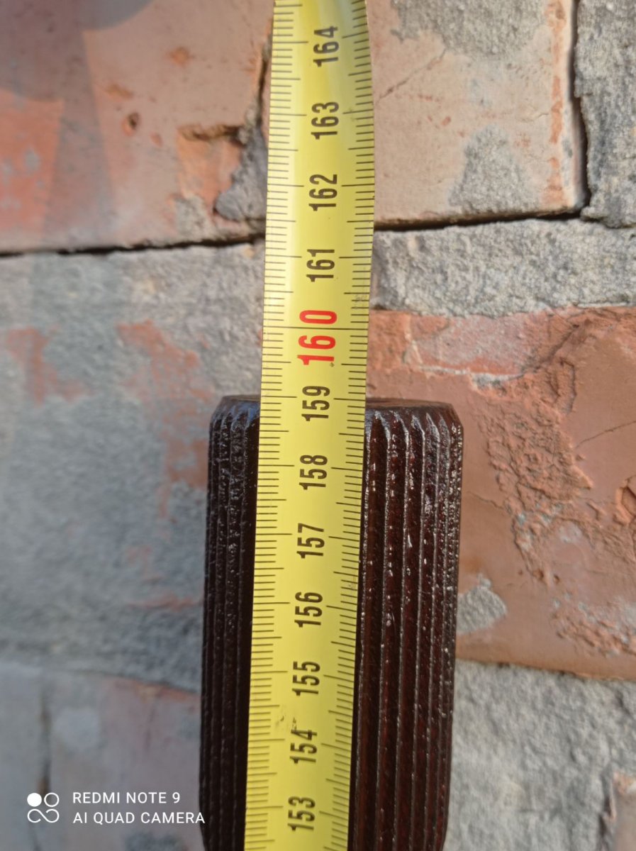

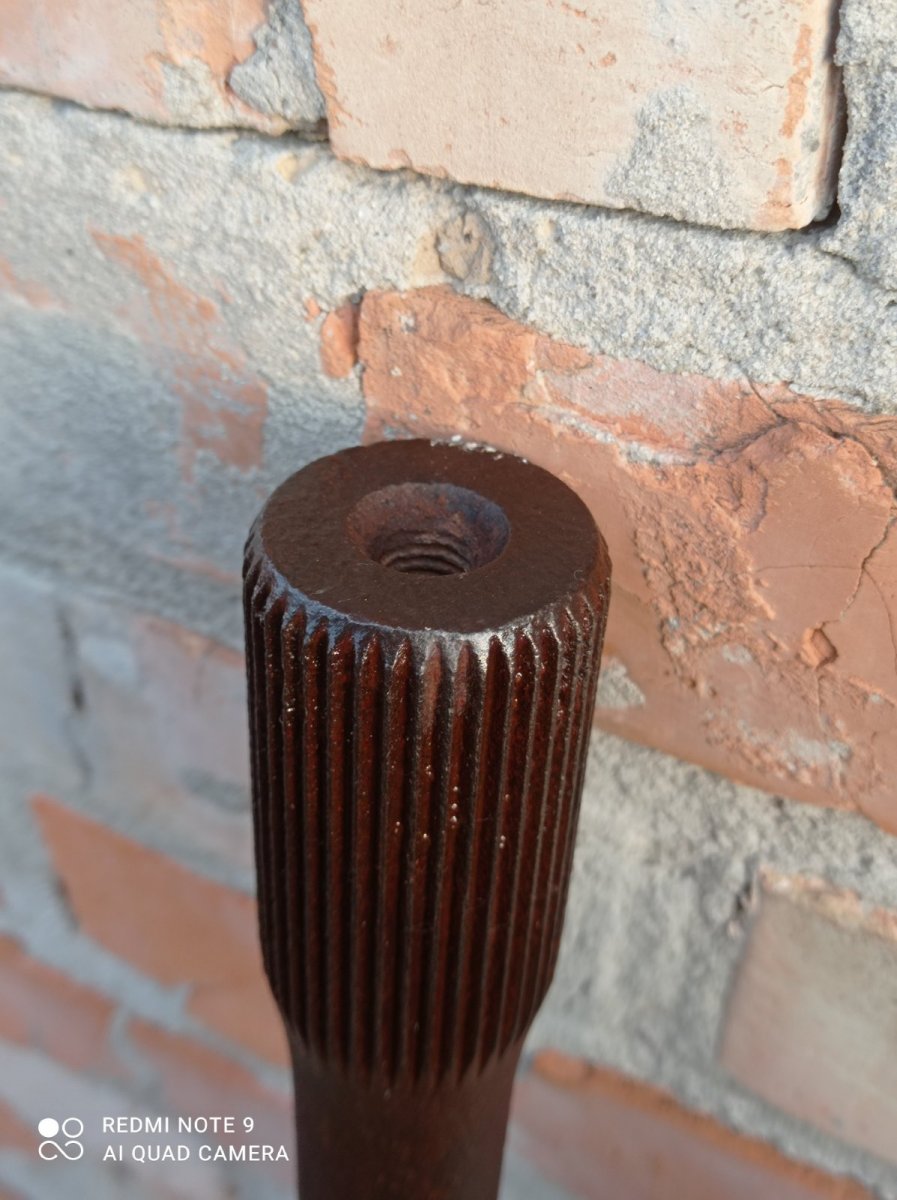

    Вітаю ! Допоможіть будь ласка визначити з чого цей торсіон. Довжина 159см. Товщина 33-34мм. Край 42мм. Інший край 46мм. (Червоний грунт, сіра фарба). Дякую за допомогу.

    Сколько шлицов ? С ув

    З однієї сторони 40 з іншої 44.

    Исключаем тигр ( там больше шлицов )
    Рассмотрите вариант пантера с ув

    И пантеру исключаем у неё нет шлицов на торсионах . Остаётся тройка с ув

    Дякую за увагу до теми! Дійсно переглянув МЧ.- не Т5.

    Не тройка точно.

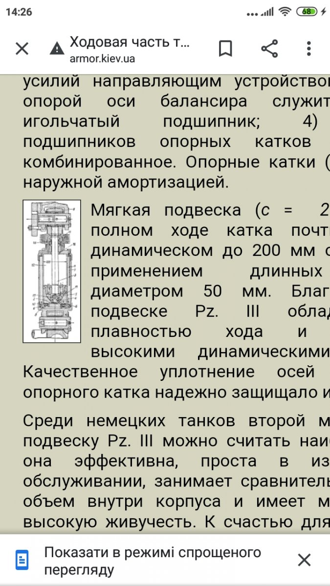

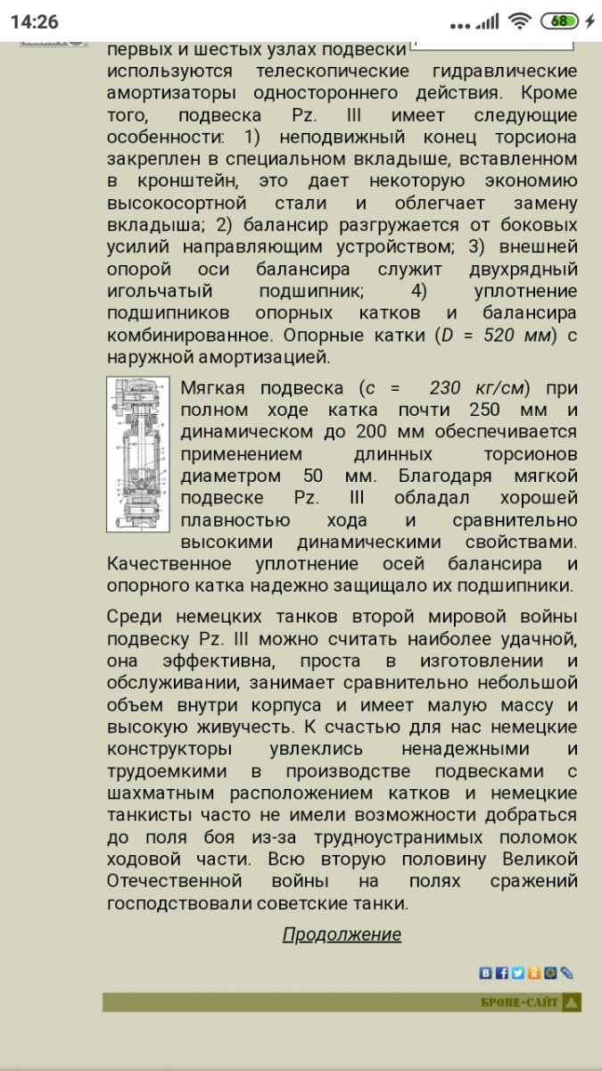

    Згоден, там товщина 50мм
