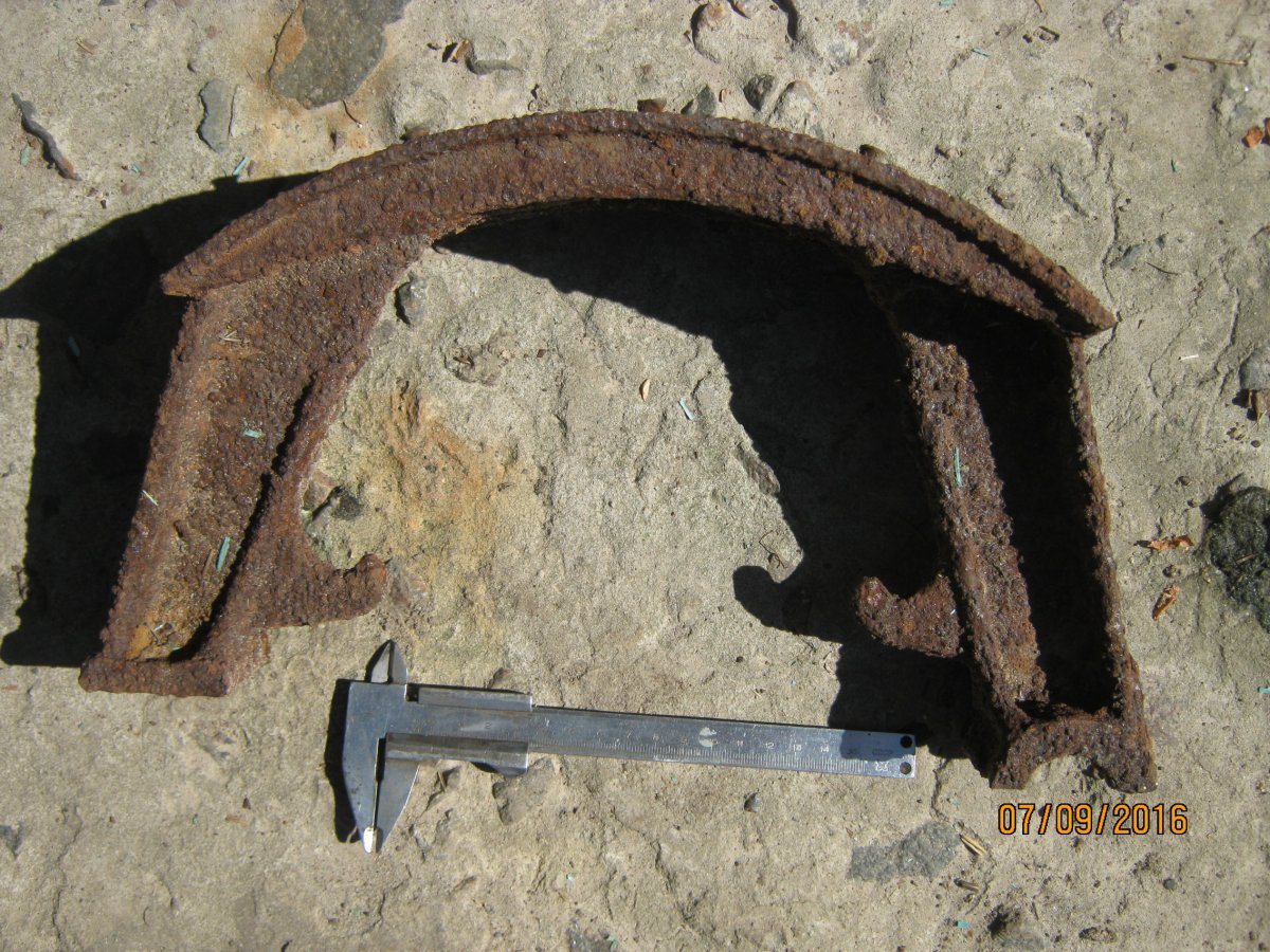

    Приветствую ! От какой техники?

    По моему это от ЗИС-5.

    Похоже но не то. Или были разновидности?

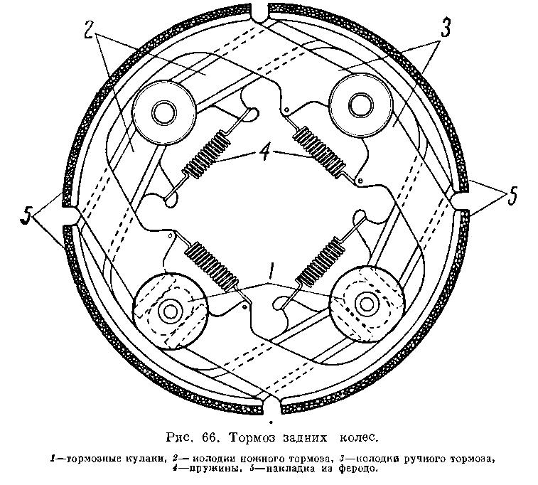

    Задняя колодка зис 5

    ЗИС 5 4428123-9df2a0abf1dae7f5f3a49cfaeb95dec5.jpg моя- 7064884-f738a39dddd810583ff9923aeb0e487c.jpg

    Ваша колодка-колодка ножного тормоза.А на первом фото -колодка ручного тормоза.С ув.
