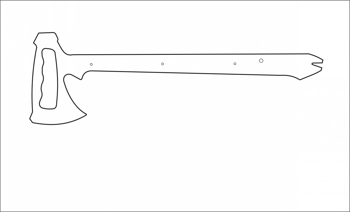

    Из масштаба размер получился 489х154
    Вот контур на порезку, в картинке.
    Можно все изменить\добавить.

    Думаю менять будем по ходу "пьесы".Попытаюсь немного дорисовать-тапками прошу не кидаться.

    Да прям поверху, для того и положил. Скругление углов и формат файла макета надо узнать на порезке.

    по контуру-Вы сможете сказать общую длину реза+ внутренняя часть под руку?

    Внутренняя часть под руку-под вопросом!Как и остаточные размеры.

    Надо плагин ставить, размеры утвердим сделаю. Там насечку не делал что по рукоятке, на обухе.
    Добавим если надо.
    Внутренняя часть - ?

    А с маркой стали Вы определились? Просто интересно, что это за сталь, чтоб в 550 грн уложиться?
    ЗЫ: дырку по центру делать не советую, серьёзных нагрузок он не выдержит.

    Вообще не вникал еще. Но на али говорят что цены на сталь вполне вменяемые. В 550 грн уложатся только самые коммуникабельные и рукастые.
    Дырки по оригиналу отрисованы, тоже думаю лишнее.

    Спасибо, а можно ТТХ стали увидеть? Или лучше поделитесь ссылкой, если можете. Мне кажется за такую сумму материал должен быть весьма посредственный. Из личного опыта могу сказать, что в прошлом году мой товарищ ушатал топор Gerber. Метал треснул как раз в районе дырки, его поварили и сейчас рубят мясо. ИМХО, но в качестве полученного продукта можно сомневаться.

    Я не участвую в закупках, я подписался за макет на раскрой. Или несколько. Командир не решил еще по стали. Я глянул просто на али типа cr13 3.8 за кило. Понятно что опт и далеко, но по факту не грабеж и можно тут наныть себе немного с завода.
    Трещины, сколы и т.п. - это бок термиста обычно а не недостаток стали. И тут лотерея и начинается.
