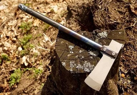

    Термичка и термист на одном из заводов Киева найдены.Закалка и нормализация станут в 40-50 гр.за изделие.

    Домовляйтеся там же і за відпуск після гартування на потрібну твердість.

    Не отпуск-нормализация.Уже обсудили.

    Щось Ви не так зрозуміли, нормалізація проводиться перед гартуванням після ковки чи слюсарки щоб зняти внутрішні напруження в заготовці, які потім вилізуть при гартуванні в вигляді поводок чи тріщин. А відпуск проводиться після гартування, щоб збалансувати твердість/пружність. Бо невідпущена залізяка - "скляна"

    Не будет ковки,и вообще
    Нормализация. Термическую операцию, при которой сталь нагревают до температуры на 30-50°С выше верхних критических точек Ас3 и Аcm, затем выдерживают при этой температуре и охлаждают на спокойном воздухе, называют нормализацией (см. рис. 40). При нормализации уменьшаются внутренние напряжения, происходит перекристаллизация стали, измельчающая крупнозернистую структуру металла сварных швов, отливок или поковок.
    Нормализация стали по сравнению с отжигом является более коротким процессом термической обработки, а, следовательно, и более производительным. Поэтому углеродистые и низколегированные стали подвергают, как правило, не отжигу, а нормализации.
    С повышением содержания углерода в. Стали увеличивается различие в свойствах между отожженной и нормализованной сталью. Для сталей, содержащих до 0,2% углерода, предпочтительнее нормализация. Для сталей, содержащих 0,3-0,4% углерода, при нормализации по сравнению с отжигом существенно увеличивается твердость, что необходимо учитывать. Поэтому нормализация не всегда может заменить отжиг.
    Сплавы после нормализации приобретают мелкозернистую структуру и несколько большую прочность и твердость, чем при отжиге. Нормализацию применяют для исправления крупнозернистой структуры, улучшения обрабатываемости стали резанием, улучшения структуры перед закалкой. В заэвтектоидной стали нормализация устраняет сетку вторичного цементита.

    Так а я вам про що писав? ))))

    Після нормалізації сокира буде м'яка як цвях, бо температура нормалізації від 650 градусів, а відпуск тре робити при температурі 250-350...

    Для тех кому тема все же интересна продолжу.Термист таки оказался несмотря на возраст энтузиастом,в 7.00 перезвонил мне с предложением-задумка ему понравилась,но лучше сделать сам топор из хорошей стали,а ручку/ломик из титана.Нечто подобное в небольших количествах они пару лет назад делали.На мой вопрос-"Де ш я Вам титан найду"-ответил "разберемся,там не много надо,короче в понедельник приходи,думать будем".

    1. Як плануєте єднати лезо та руків'я? клепками?
    2. Дисбалансу між руків'ям та лезом не буде? Ну, тобто, замашна сокира вийде?

    Этой задумке сто лет в обед!
    Если не поленится и по гуглить,можно увидеть массу подобных топоров,только это будет уже не цельнолистовой инструмент.

    Гарна фігня!Дві клепки, які працюють при ударі на зріз, Тонка, кругла ручка.:eek:

    А сварной шов при ударе работает на розрыв :D

    Ще потрібно зварити сталь та титан.

    Товарищ Саахов не ускладнюйте сокирку. Нормальна монолітна конструкція виростає в непотрібну вундервафлю.
    Шо дасть титан? З плюсів. Вага. Всьо. В мінусах- з"єднання,надійність і баланс. А якщо ручка кругла- взагалі ховайся.
    Отой радянський, шо з лопатою- страх і ужос. Важке і бестолкове. Там ще ніж в ручці "хрупкості нєбивалой".
