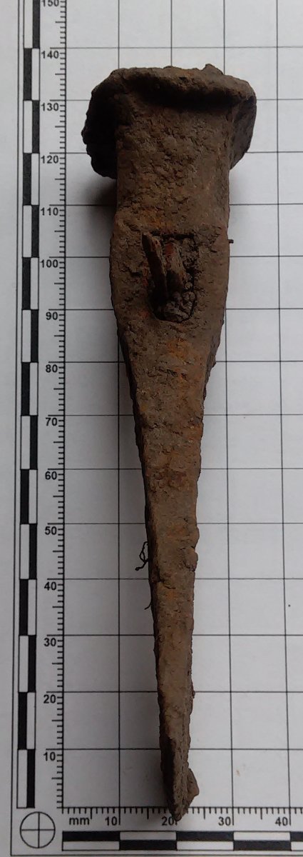

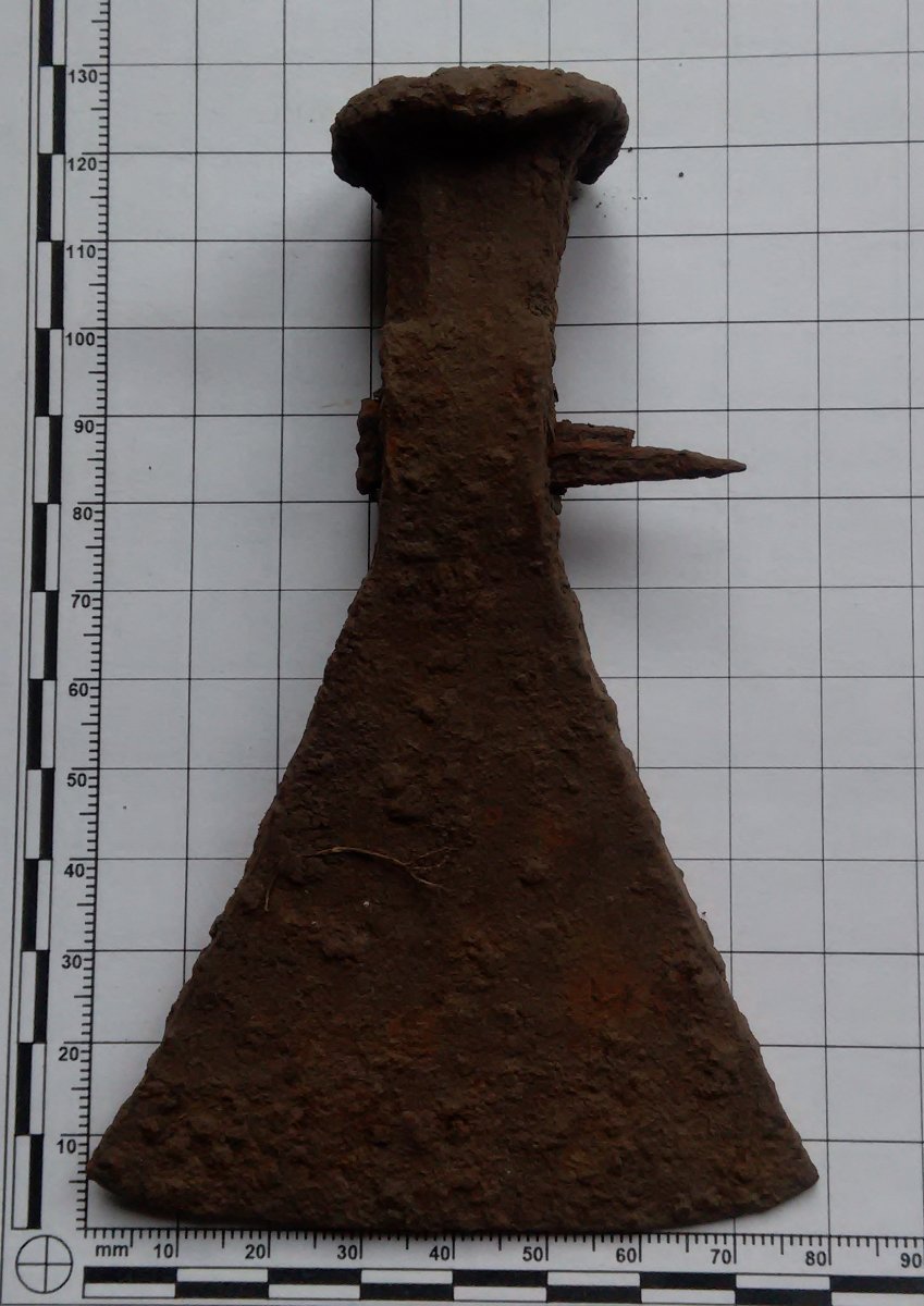

    Доброго дня всем.
    Найден такой топорик с гвоздями/клиньями.
    Харьков, сопутки нет, на этом месте встречается все от царей до ходячки.
    Топор рабочий, насколько я понимаю, по временному периоду подскажите, пожалуйста.
    Спасибо :beer:

    Проух вказує на те.що це є зубило для гарячої рубки металу.А також *забитий*обух.

    Неожиданно для меня - я думал, что это обычный топор(по дереву).

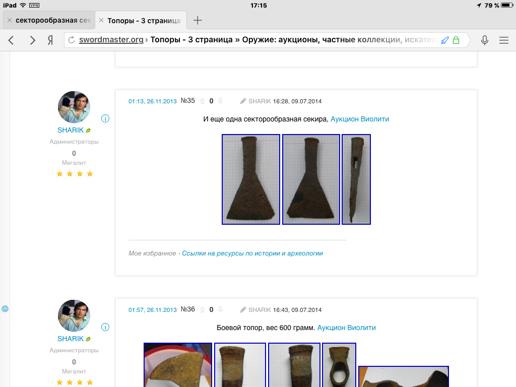

    Находил такой же один в один. На Swordmaster проходит как секторообразная секира

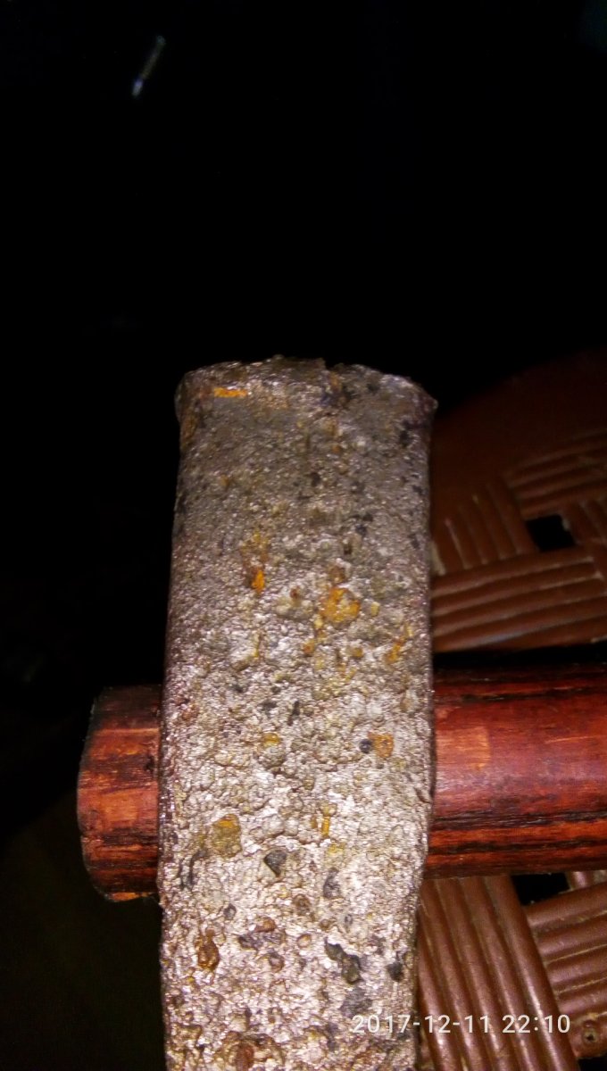

    Навіщо ж, тоді, сєкторообразній сєкірі так настукали по обуху? У ТС ковальське зубило.

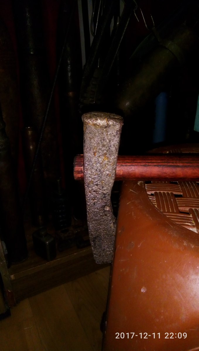

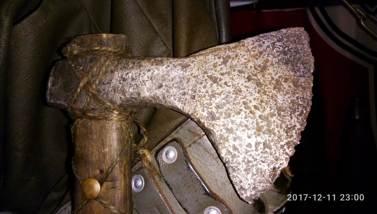

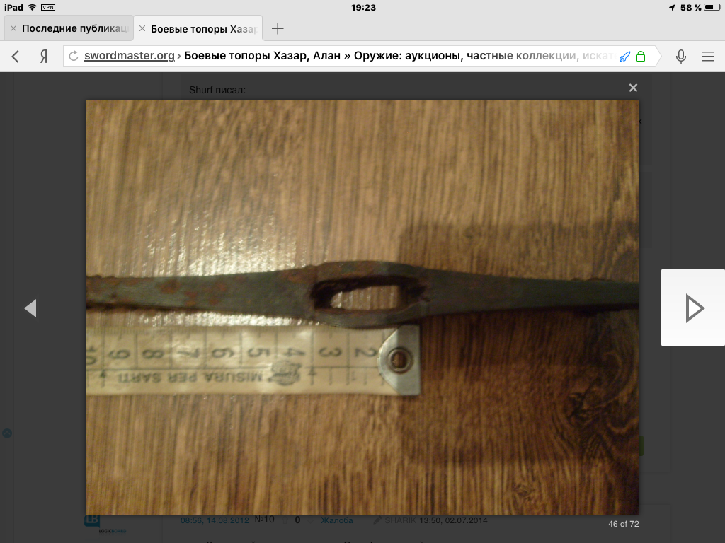

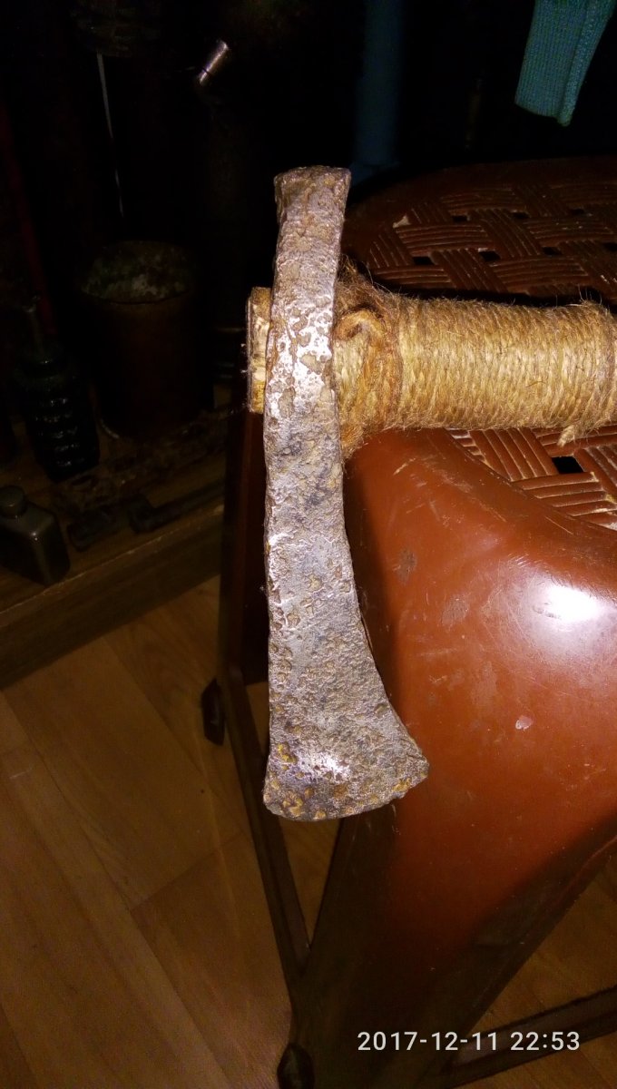

    А на вiщо ж, тодi, скифскому топору так настукали по обуху?Если у ТС (т.е. у меня тоже кузнечное зубило)А настукали потому что клепки в голове нет. И судя по проушине не знаю какая рукоять выдержит удары сверху зубила кувалдой и при этом не сломавшись, запариться кузнец столяру деньги отваливать за рукоятки. С ув. И тут тоже настучали? Скорее всего ковка примитивная

    Я не проти, щоби зубило ТС (та й Ваше зубило) було би сєкторною сєкірою, а бо й,навіть, чеканом.

    Камрад у меня еще есть одно зубило которому настукали. И еще добавлю зубило потому- что тоже настукали.С ув.

    Ви на проушину зверніть свою увагу.А також на спосіб насажування зубила на держак.На ЖОДНОМУ ковальському зубилі немає *глухої* посадки.

    Хоз быт. Таки зубило по металу... Рукоять на удар с замахом с таким проухом работать не будет и сразу сломается. Да и наклеп то не хилый на обухе - явно от кувалды...

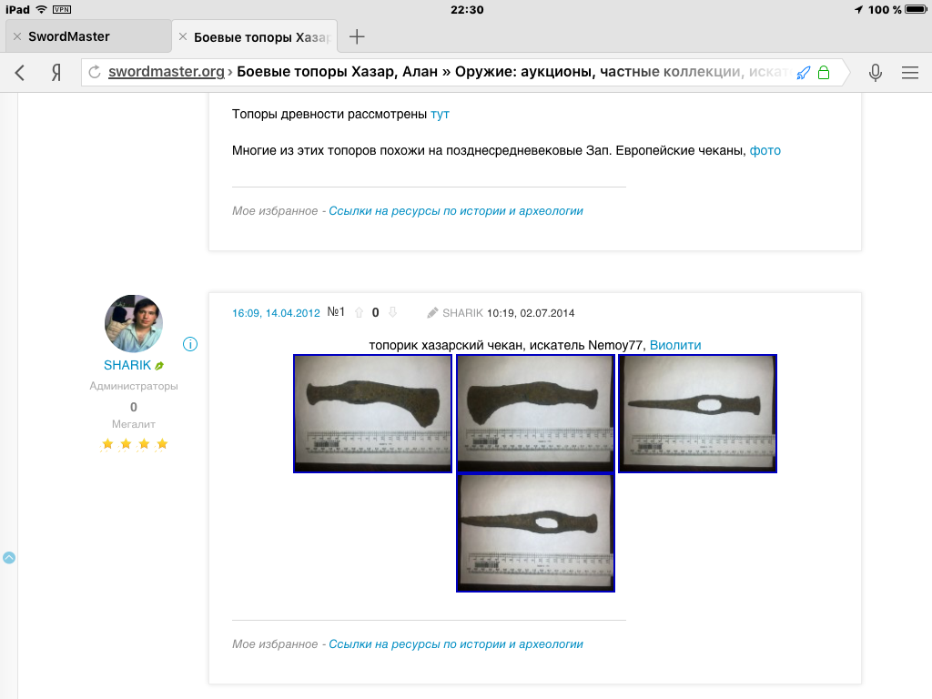

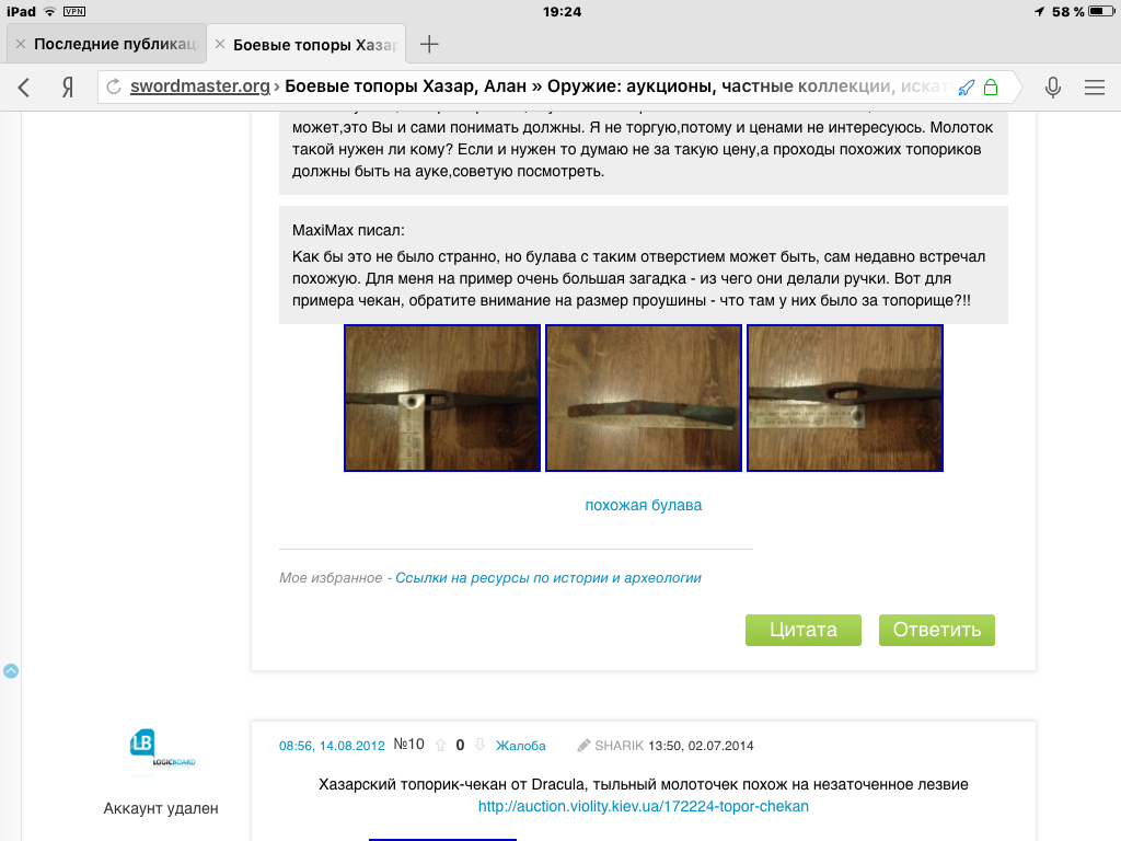

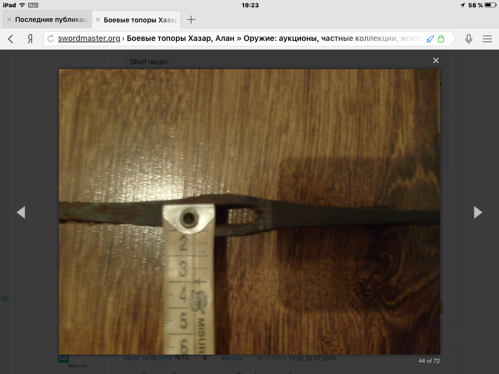

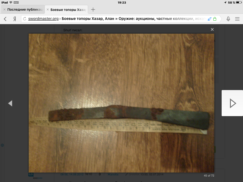

    А такие проухи как будут работать, как кузнечное зубило? Фото с Sworgmaster. С ув.

  15. KVP
    KVP Oberleutnant
    1.951
    Добрый день. Позволю и себе высказаться.
    Не зубило кузнечное. Пропорции предмета не те. Для рубки металла (намного более плотного и вязкого после горна, чем дерево даже твёрдых пород) нужна довольно узкая рабочая рубящая часть. Для эффективности рубки МЕТАЛЛА. Форма граней кузнечного зубила/рубила наработана очень давно. И отличается кардинально от предмета ТС. Опять же толщина стенок обуха, толщина "шейки" топора... Соотношение размеров рубящей кромки к др. А "наклёп" - это не показатель предназначения топора, а показатель относительной мягкости металла и зачастую варварского его (топора) использования не по назначению...

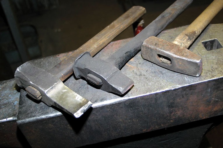

    Согласен с уважаемым KVP, но есть зубила для гарячей рубки с довольно широким лезвием. Когда надо разрубить тонкий металл на длинную дистанцию, (шина колеса или обруч для бочки) как раз 7-8 см то что надо. Или сделать ту же насечку на листе металла. Для зачистки поверхности от зазубрин и других погрешностей, (черновой обработки) так вообще гут. Вот "внук" инструмента ТС. Когда немного (или много) поработает, будет похож на "дедушку) Warmschrotmeissel_2.jpg

    Камрады - я, будучи давно в азии, держал в руках аналоги выставленного предмета - он называется что то типа зубило( с рукоятью) для продольной рубки горячего вутса.
    http://bizon.org.ua/pages/stati/osnovy-kuznechnogo-dela-metall-instrument-tb.shtml Отдаленно похож на изображение на Рис 11 (нижняя правая часть рисунка).

    В кузнечном зубиле рукоять нагружена при работе минимально, и служит лишь для удержания зубила в нужном положении при ударе молотом (молотком, кувалдой) по зубилу. Потому и проушина маленькая, а рукоятью может служить и прочная проволока.
