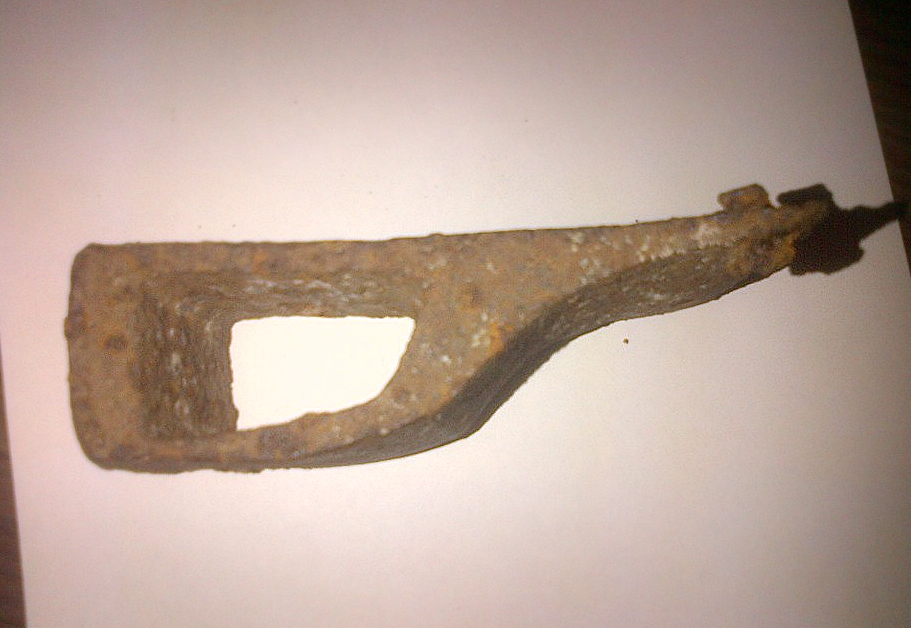

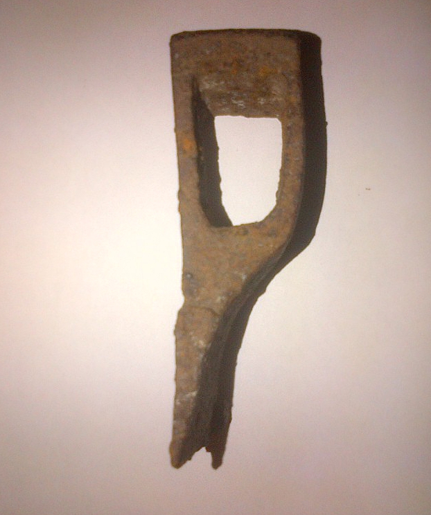

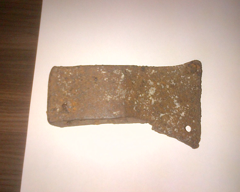

    Доброго времени суток ув.камрады, вот попался на выходных на копе (Збруч), по виду плотницкий, глубина находки небольшая 6-7 см под Березкой лежал, вес примерно 400 гр (точнее пока нет возможности взвесить), размеры 13х7х4.5 , спасибо за участие :beer:

    нашел информацию что подобные формы топорища были у плотницких "балочных" топоров использовавшихся при постройке деревянных бревенчатых домов срубов

    Не только при постройке срубов. Везде, где нужно было "вывести" плоскость в любой части любой деревянной конструкции... Чем масштабнее заготовка под плоскость - тем внушительнее инструмент (по размерам). Топор потёс. Праворукий (для плотника-правши). Поработал в своей жизни ой как много.
    П.С. Топорище - это деревянная "ручка". Сама железяка и есть топор.

    спасибо, скажите а что за 2 отверстия на полотне?

    Это признак бедности последнего хозяина (перед Вами). При изготовлении топора делают закалку рабочей части. Но не всего топора. Остальная часть - "мягкая". Топор много работал, его много раз точили. Закалённая часть сточена. Далее мягкий металл, который в работе быстро "садится"(тупится), к тому же рабочая часть в "молодости" была гораздо больше, чем сейчас. Последний (не Вы) хозяин "нарастил" рабочую часть с помощью заклёпок(если монитор меня не подводит). Неудобно, ненадёжно, недолговечно - поэтому Вы и нашли его без "апгрейда". Как-то так. Всё ИМХО, так как с хозяином не был знаком ...)))
