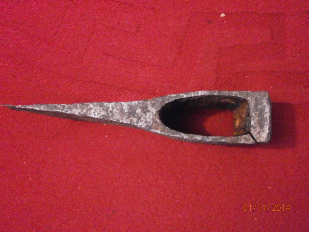

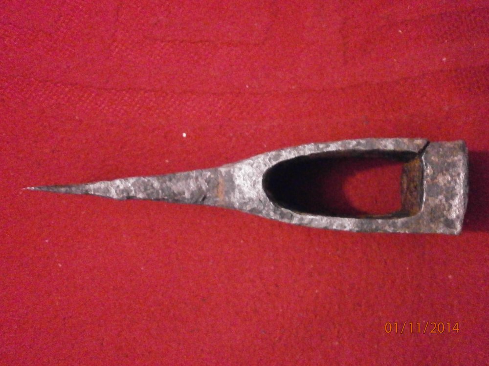

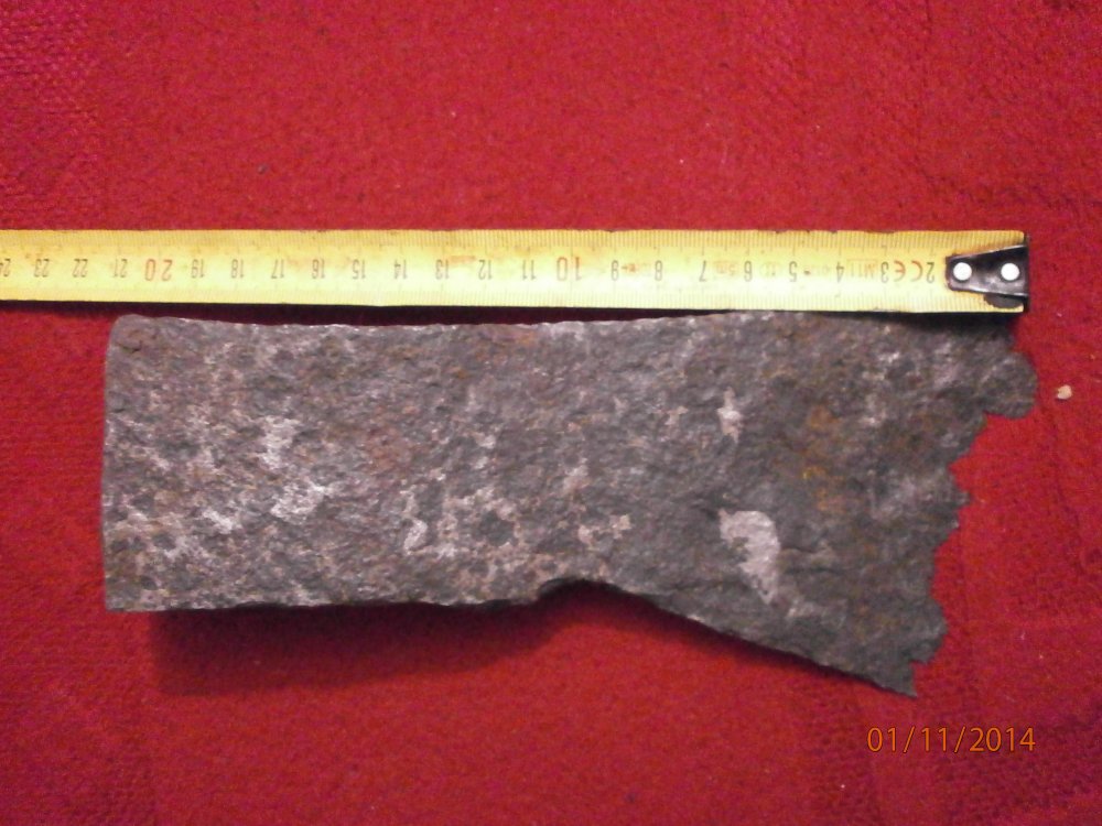

    нашел вот такой топор на старом хуторе. судя по раковинам на боках лезвия и наростам ржи думаю он не молод. я его обстучал а потом прокислотил в лимонке метал очень крепкий стучал молоточком по остаткам острия не гнется и на молоточке остаются зазубрины. может кто в теме какого периода топор может можно определить по форме??? хочу его оживить дать вторую жизнь так как живу в деревне думаю ему работа найдется...

    по-моему,его уже в свое время использовали в качестве клина. и,судя по трещине,он эти испытания своей второй жизни не пережил.

    трещину заварим лезвие подрежем и заставим послужить (пусть поживет еще. не в лом же его)

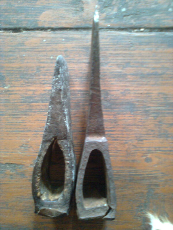

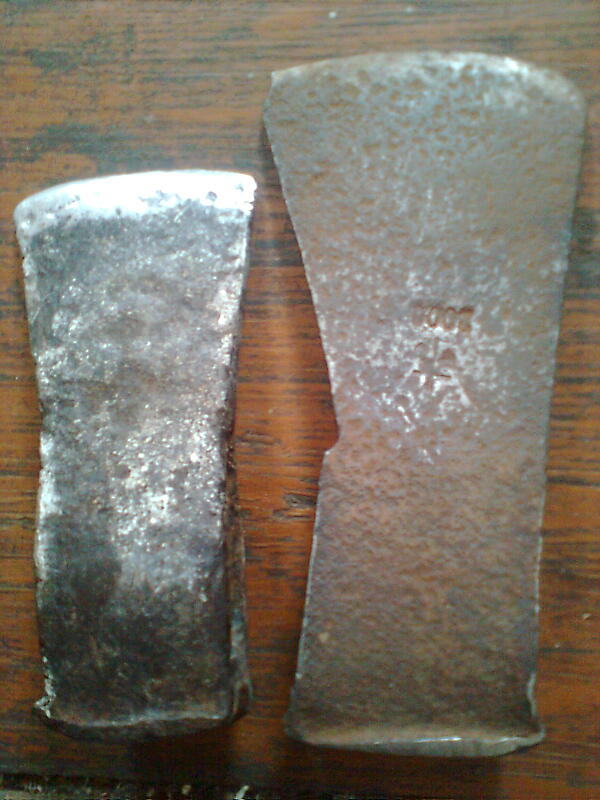

    у меня его родной брат есть. с теми же проблемами. Фото0299.jpg Фото0300.jpg тоже никак руки не дойдут.

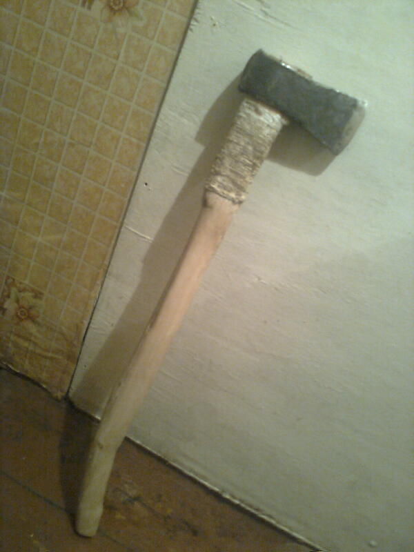

    ну да. я прошлой зимой к одному уже кленовое топорище вырезал. axe.jpg по морозу березовые чурки в обхват толщиной с одного-двух ударов раскалывает.

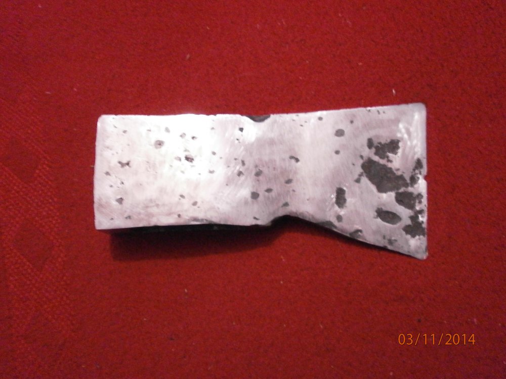

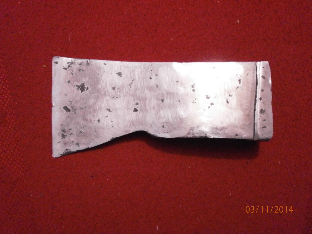

    ободрал болгаркой (так как клейм никаких не нашел) на днях надо раковины большие автоматом заплавить.

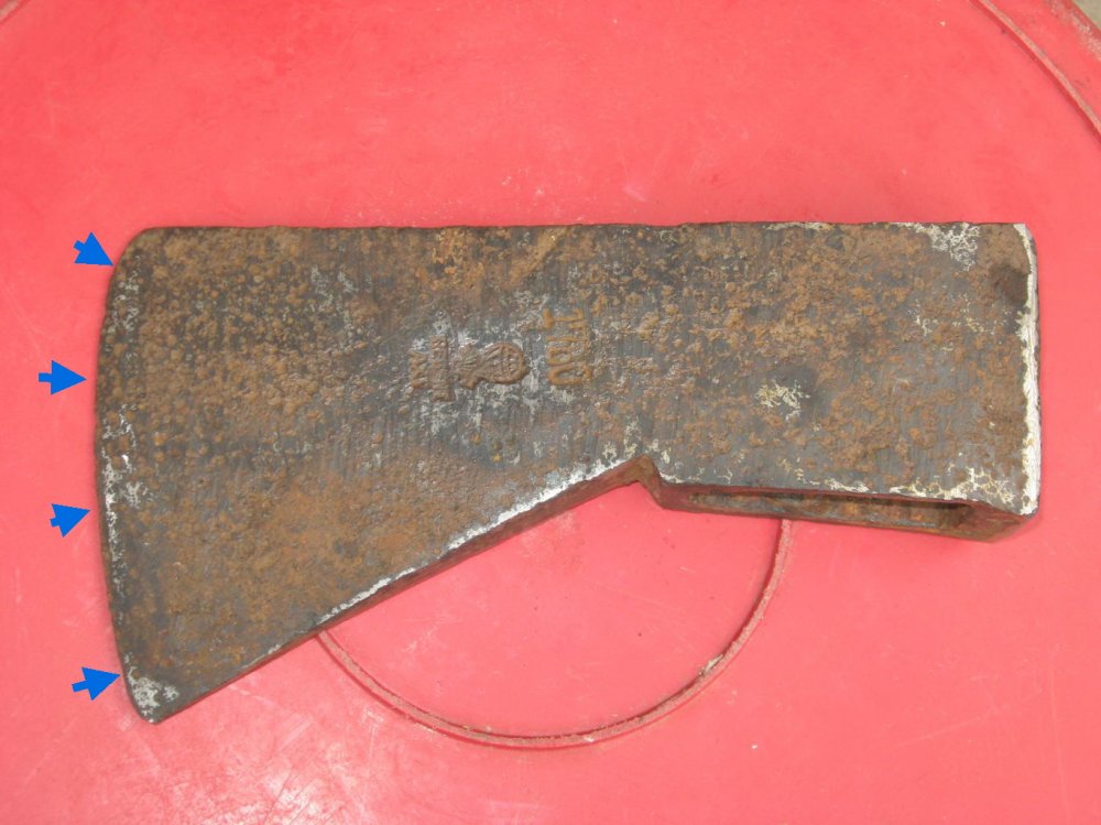

    Насколько я понимаю - этот топор не планируется как плотницкий по ряду причин. Поэтому осмелюсь посоветовать слегка "округлить" режущую кромку для правильной геометрии. Типа этого: нем солдат с топорм.jpeg

    да спасибо за совет после наварки так и сделаю .
