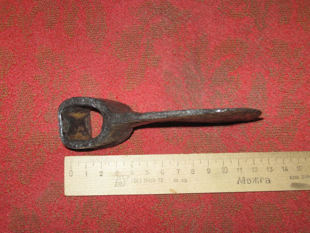

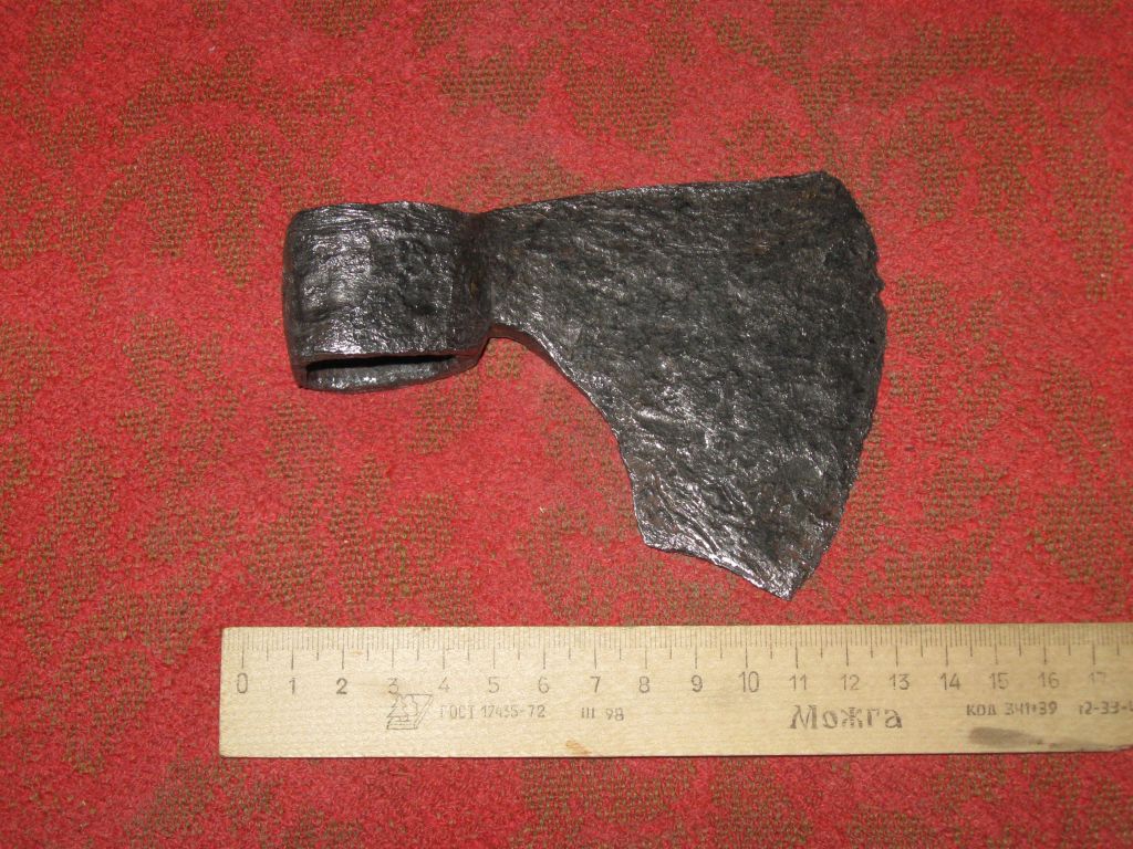

    Такой вот экземпляр. Вес - 270 грамм. Не силен в топорах, но хочу сделать инструмент. По форуму и интернету поискал информацию - в результате в голове каша. Подскажите ориентировочно по веку, предположительное назначение и по длине древка. Только на одном сайте видел упоминание по размеру древка. Якобы топор ставиться рядом с ногой вертикально на землю и рукоять древка должна быть в опущенной руке.:rolleyes:
    Заранее благодарен.:beer:

    Отличный топор. Думаю КР 13-15век. Судя по весу боевой, но по форме можно и к роботнику скинуть, возможно применение универсально. У Кирпичникова подобный в 13м появляется.

    древко сантиметров 70

    А крепление топорища к древку осуществлялось при помощи клина или ещё каким-то способом?

    одевался древок через топорище

    примерно так

    Частно на сыромятную кожу,чтоб не прокручивалось. Находки из балот были с остатками подложенной кожи. Топор интиресный,однозначно боевой.,но смушает отверстие под обух и лезвие. Я предположу 15-16 в. Круглый обух исчезает с 15 века уступая место обуху вашего типа.

    и щечек на нем нету
