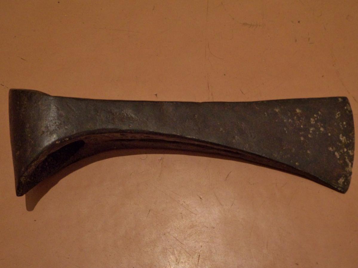

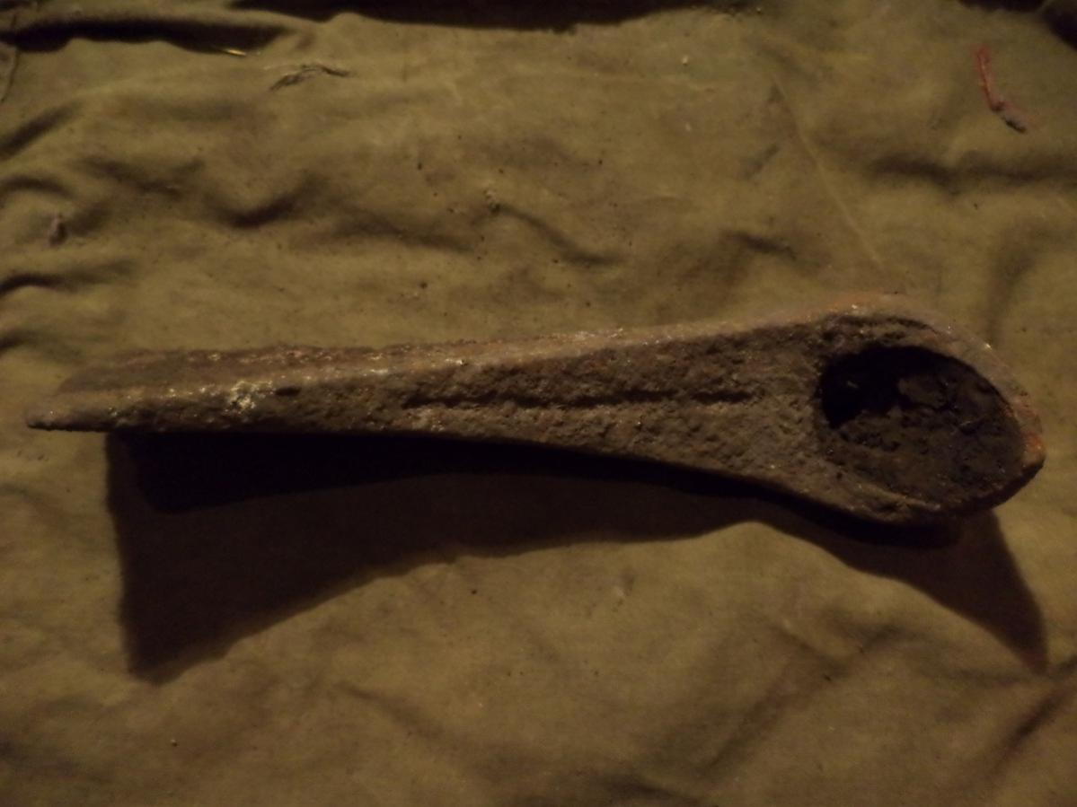

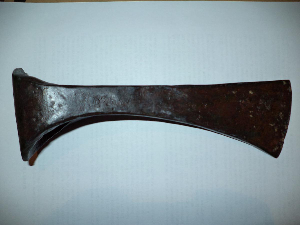

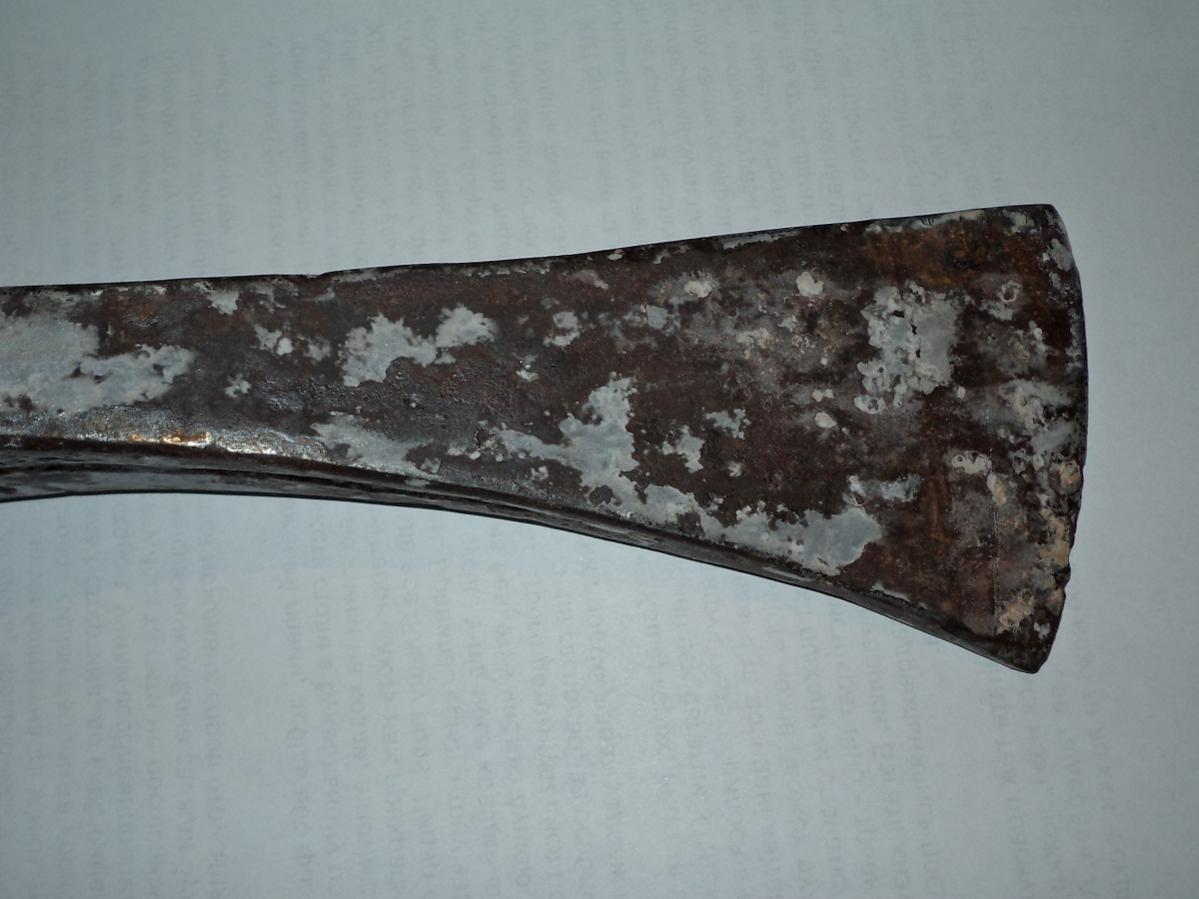

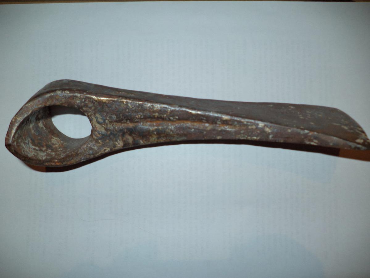

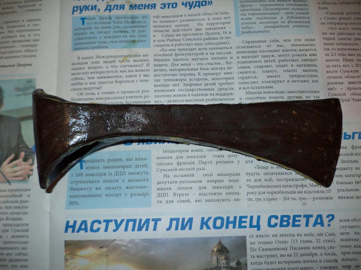

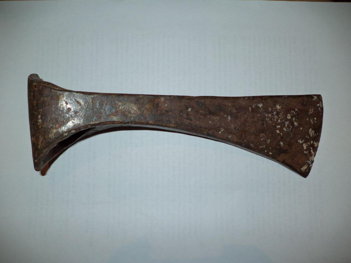

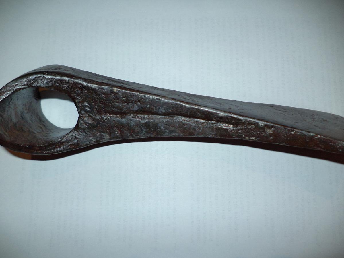

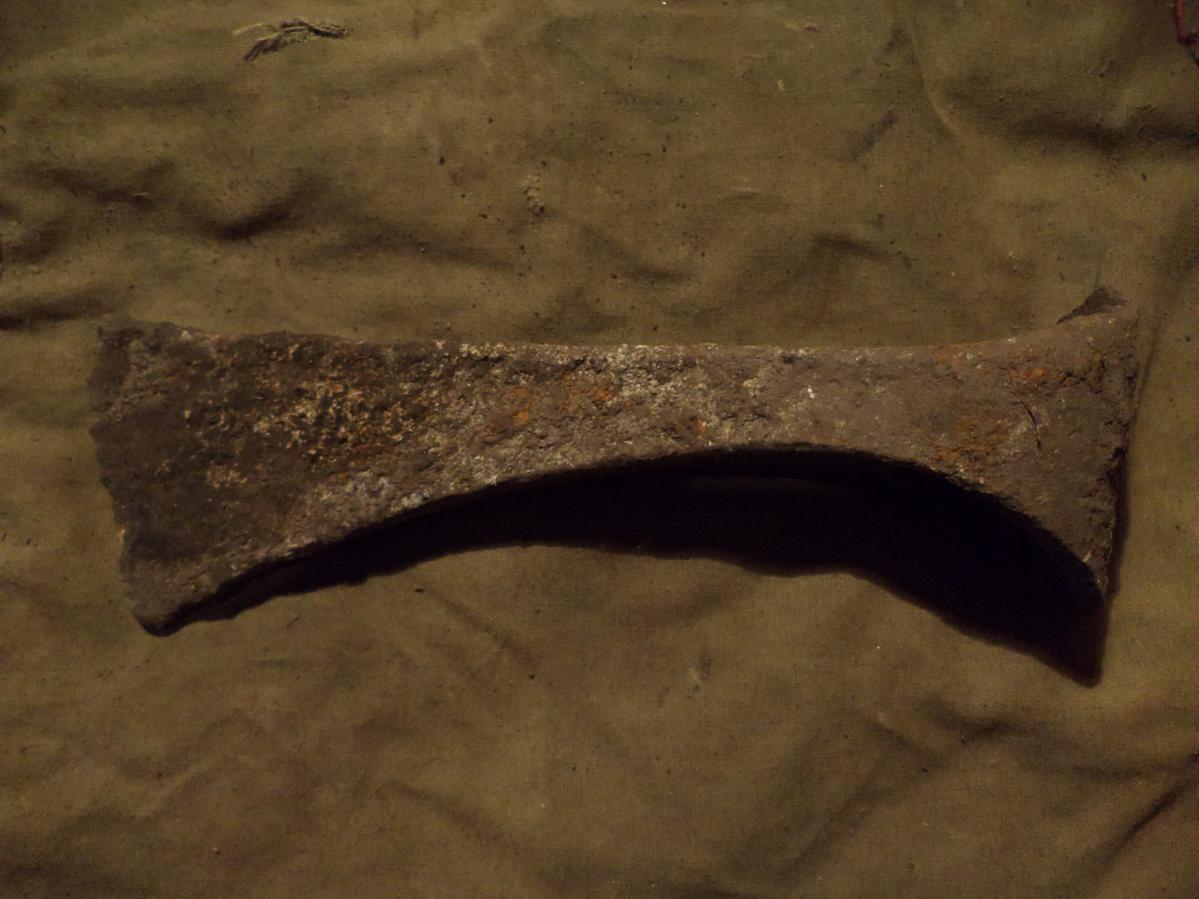

    Всем доброго вечера.Попался вот такой рабочий топор КР.Оцените реставрацию топора и скажите что так,а что не так.
    1.Топор до чистки.
    4 користувачам це сподобалось.

  3. Rookie
    Rookie Obergefreiter
    64
    Ukraine

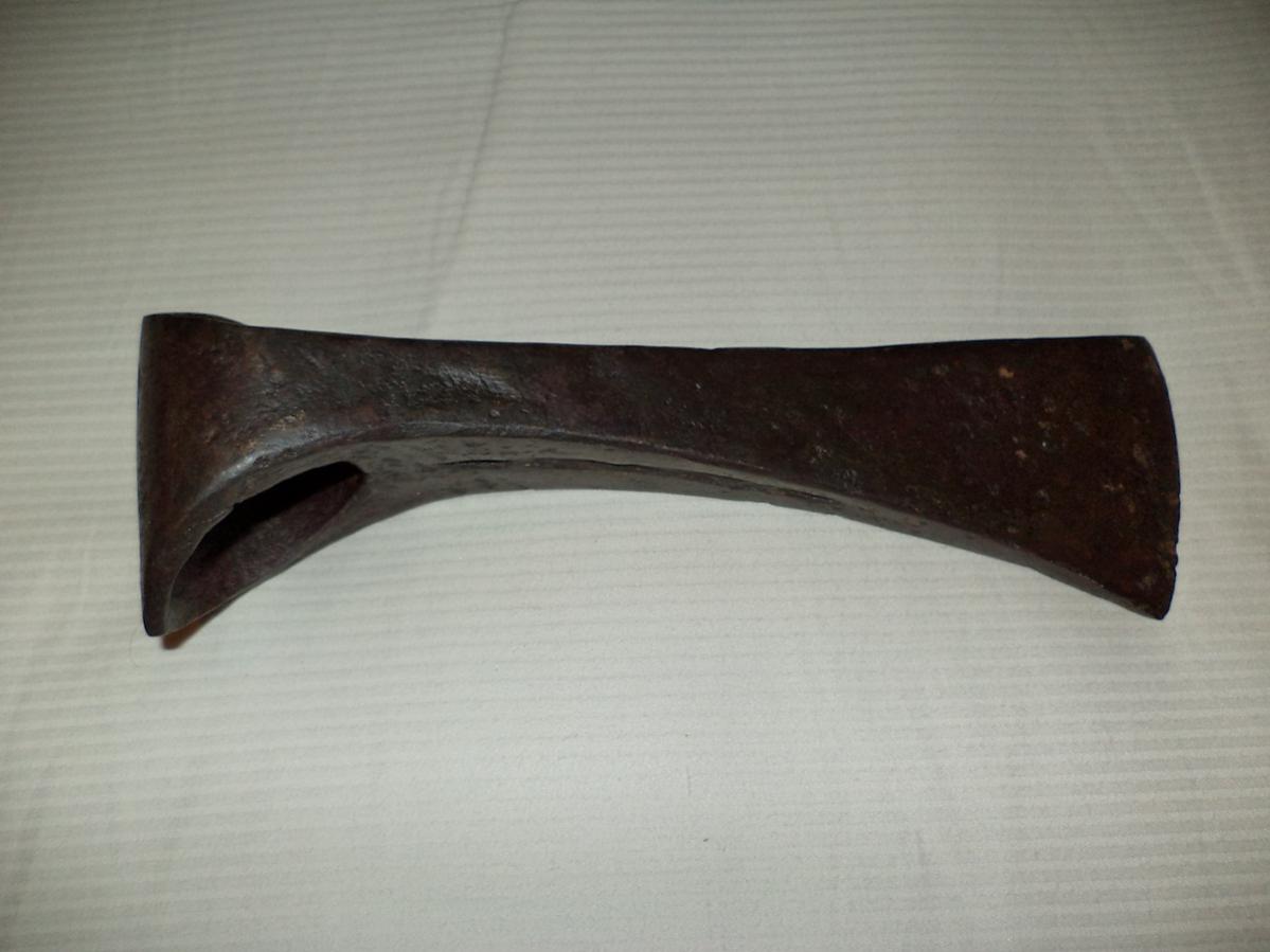

    2.Промывка водой и зачистка наждачной бумагой.
  4. Rookie
    64
    Ukraine

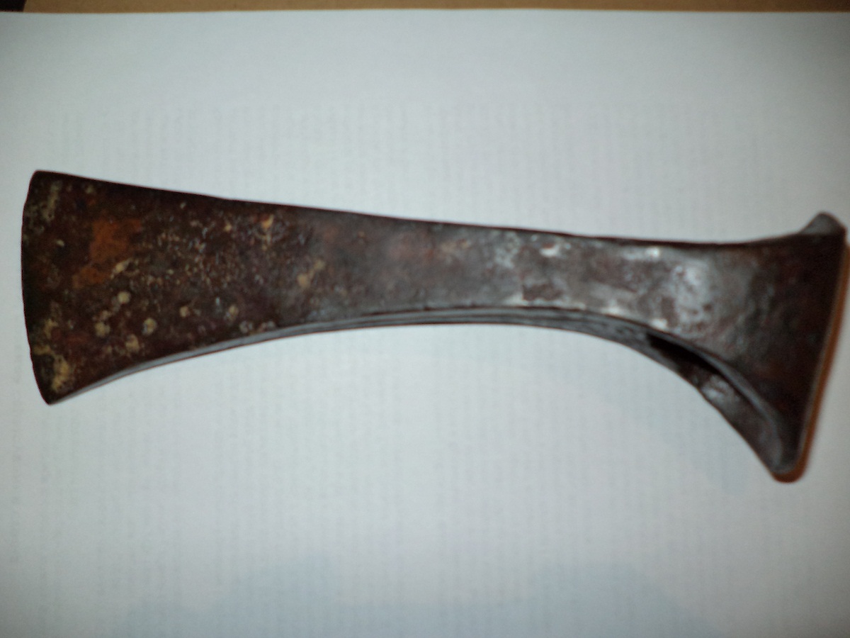

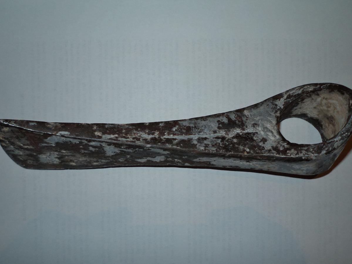

    3.После того как просушил,обработал преобразователем ржавчины.
  5. Rookie
    64
    Ukraine
    4.После этого растопил пушечное масло и обработал им.

    Если верить Кирпичникову - "узколезвийный" датирует он их 12-14 вв.
    Характерен для Северо-Западной Руси и балтов. По классификации - универсальный.
    Вес, я думаю, граммов 600 или больше?
    В Беларуси можно продать баксов за 50-60, в России дороже.
  10. 1o4k@
    1o4k@ Oberfeldwebel
    891
    Der Schwarzwald
    ;) Приятно видеть механическую чистку :smile_12: Считаю, что сразу после того, как топор попал к Вам в руки, его следовало бы отмочить в щёлочи. Слабосцеплённые продукты коррозии отвалились бы, а остальные остались. Боюсь, чтоб Ваш топор не посыпался потом, хлориды-то не выводились. Всё остальное хорошо, хотя обработку преобразователем я бы исключил (если бы конечно проводилось вымачивание в щелочи). Ну, а в целом, симпатично выглядит. Видно, что с душой подошли к работе.
    Вопрос: как именно проводилась обработка наждачкой, применяли ли бруски, какие зернистости использовали?
  11. Rookie
    64
    Ukraine
    В ручную без брусков.Использовал 60 зернистости водостойкую бумагу.

    Смотрится неплохо, но настораживают такие вещи применительно к предметам древности, как преобразователь ржавчины и наждачная бумага..
    Мне однажды попался на глаза такой способ чистки-
    http://forum.violity.kiev.ua/viewtopic.php?t=906524
    был восхищен, собираюсь попробовать при первой же возможности.
    С ув..

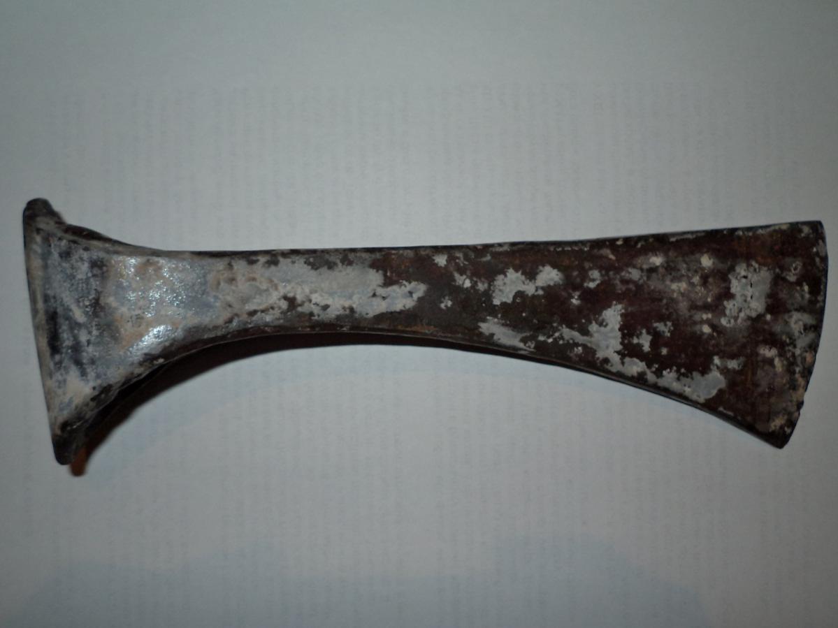

  15. Rookie
    64
    Ukraine

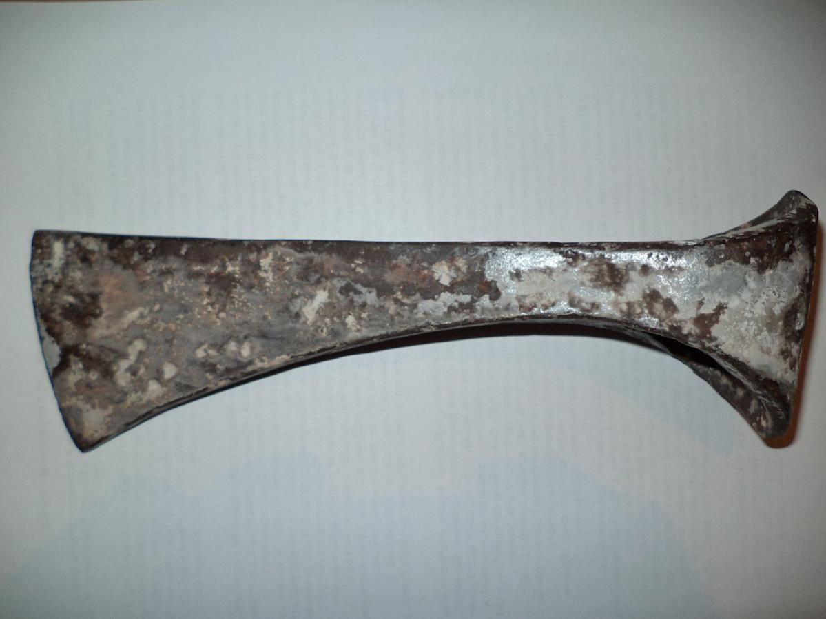

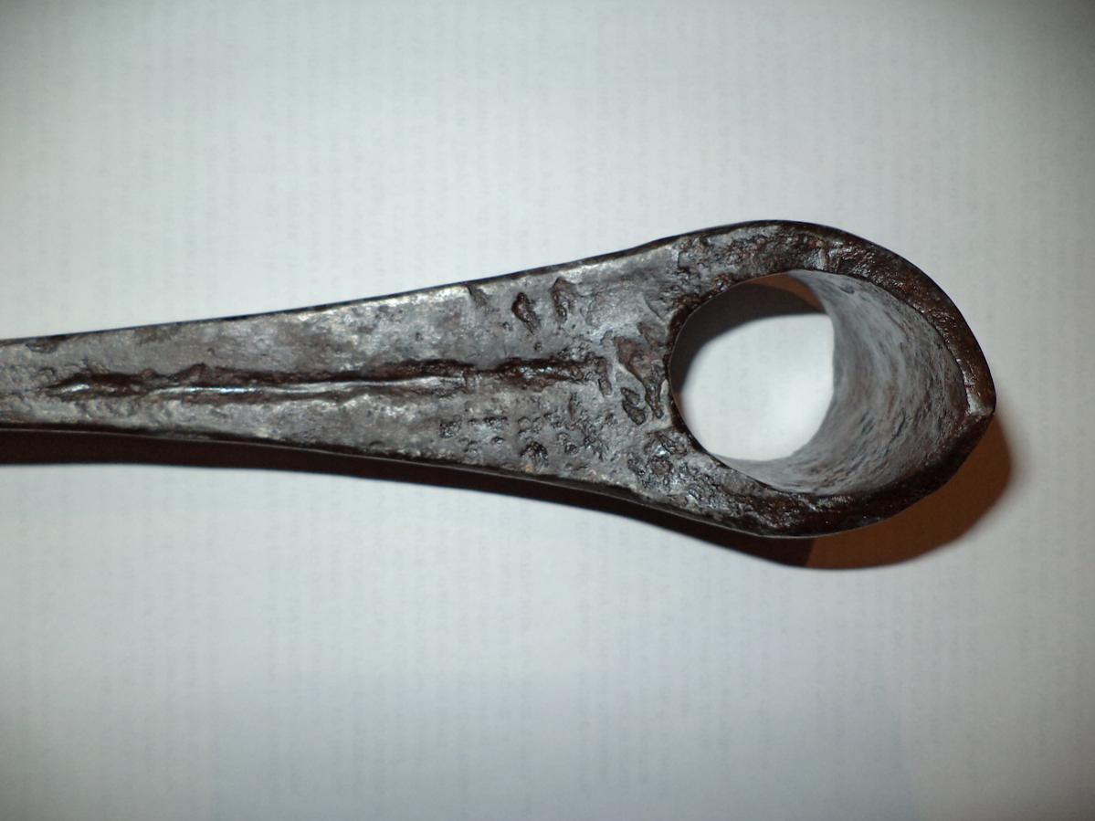

    После просмотра темы понял что сделал не все.Буду кипятить дистиллированной воде.Пока что обойдусь без бор машинки.
  16. Rookie
    64
    Ukraine

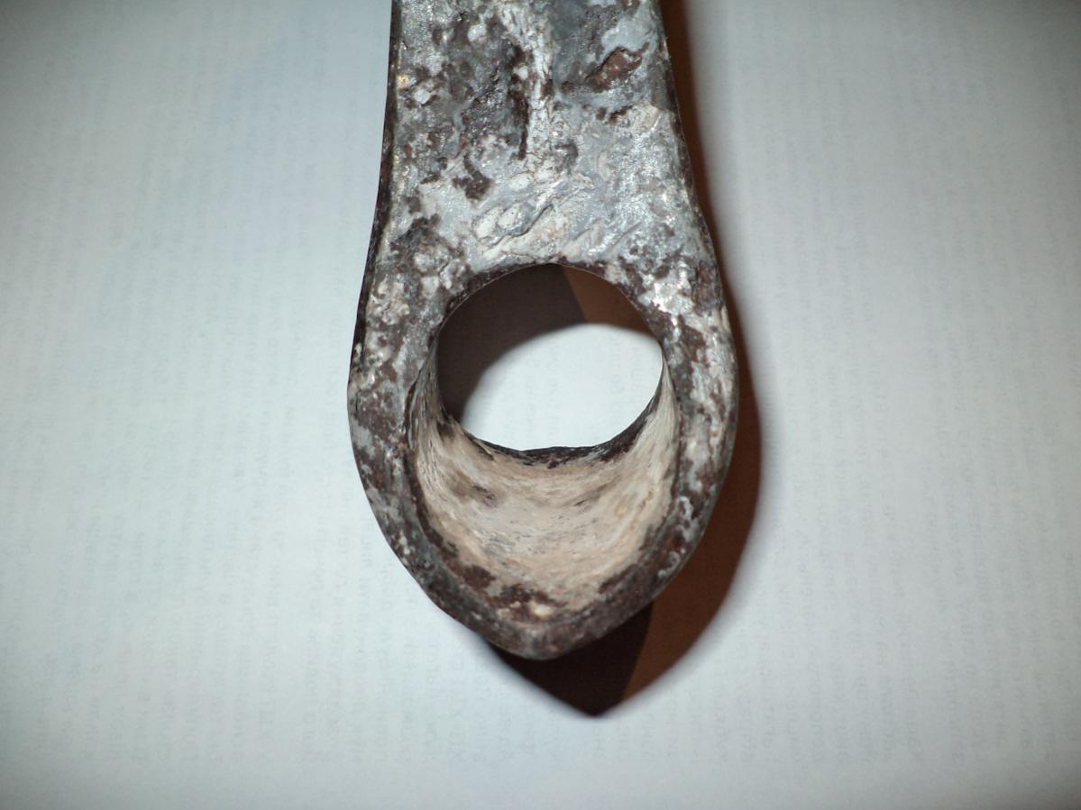

    Вот топор после 3 часов кипения в дистиллированной воде.Два раза минял воду.

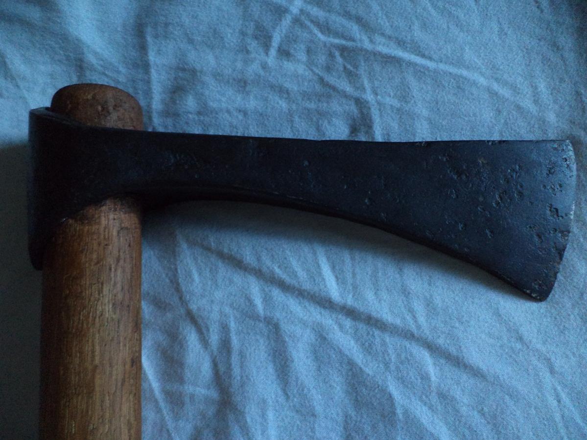

  17. Rookie
    64
    Ukraine

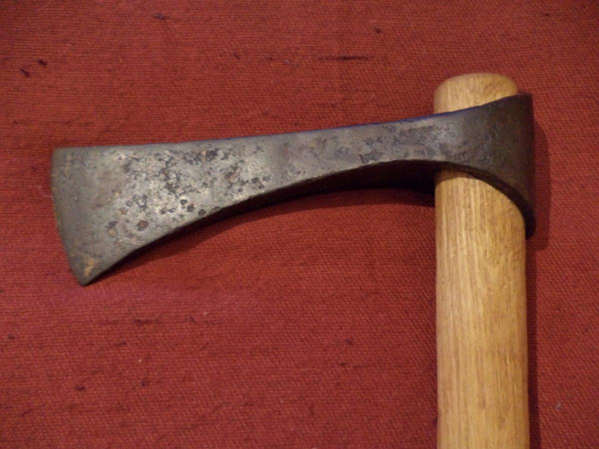

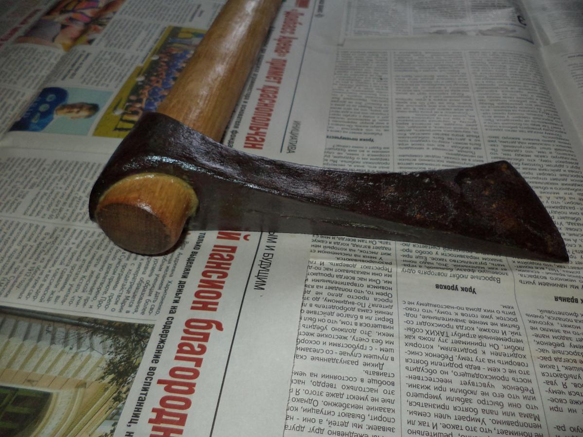

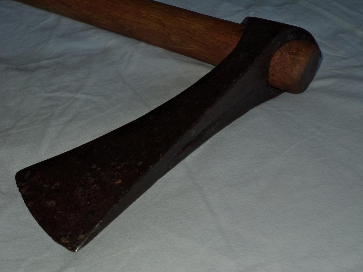

    После хорошей просушки в печи растопил пушечное масло и нанес его на топор.Дал ему остыть и убрал излишки.Теперь топор выглядит так.

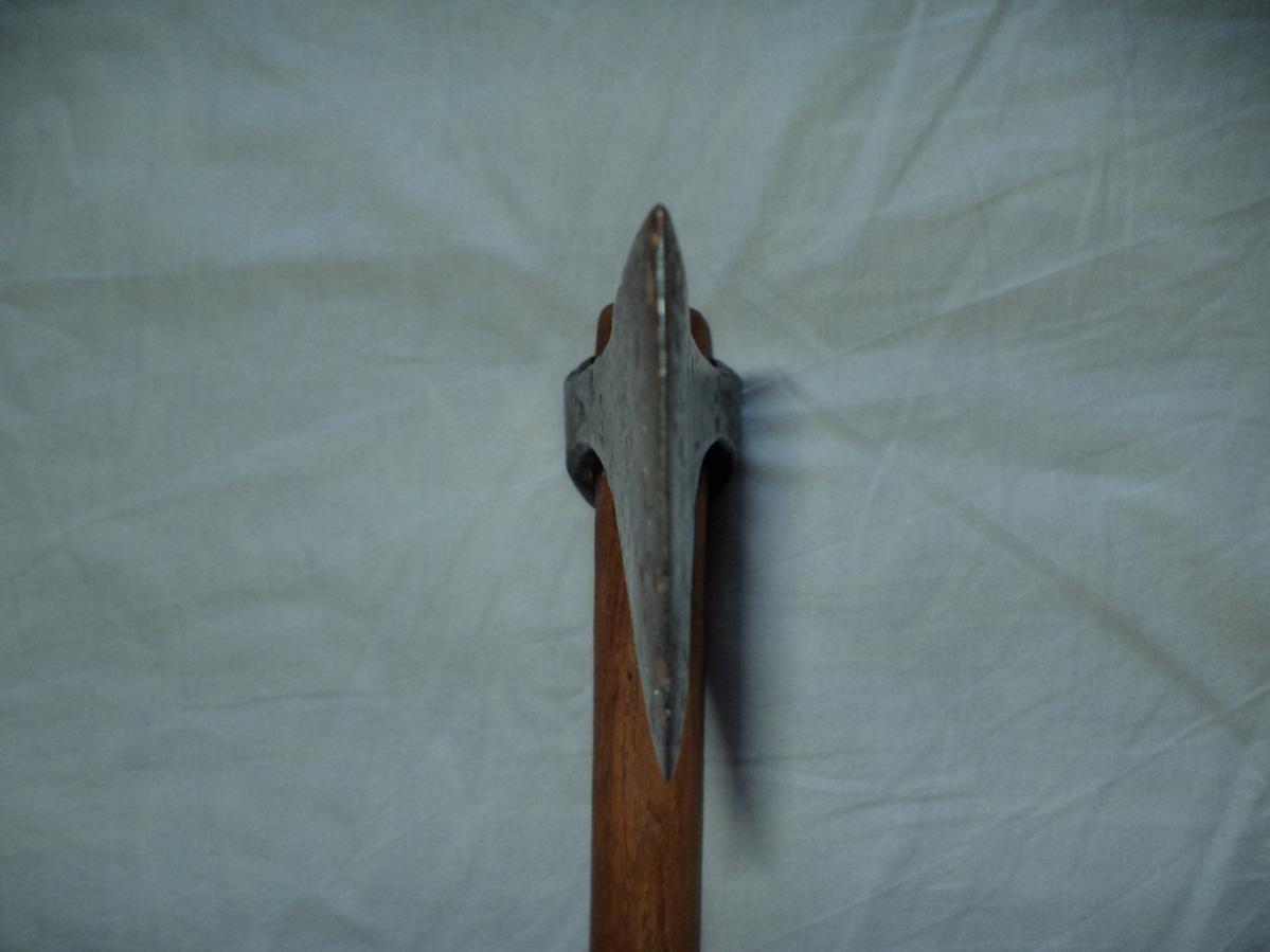

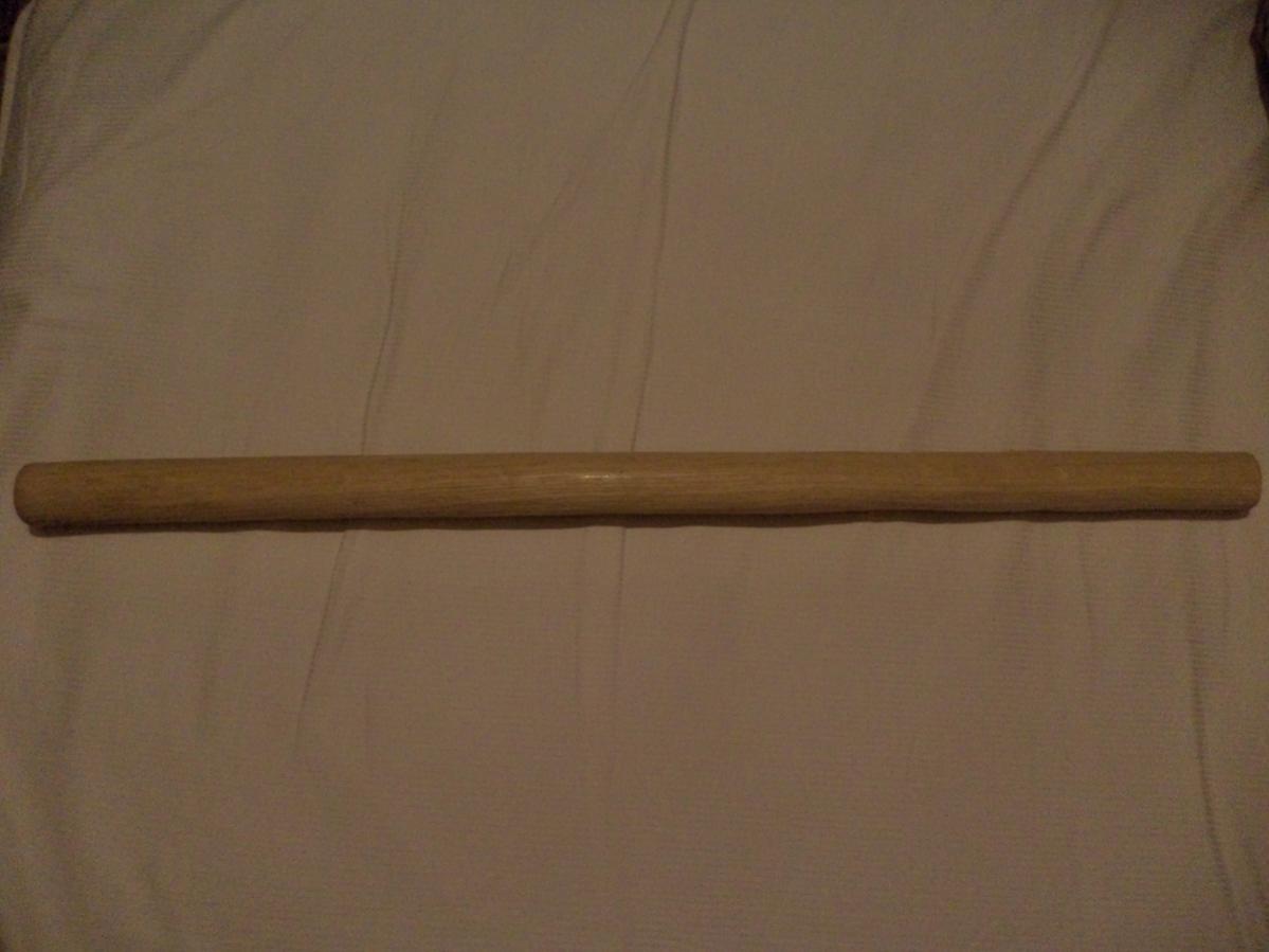

  22. Rookie
    64
    Ukraine

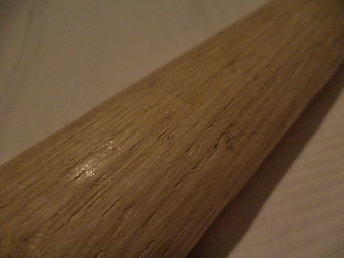

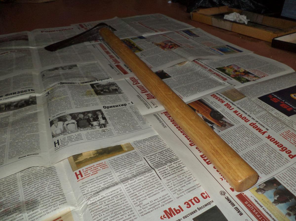

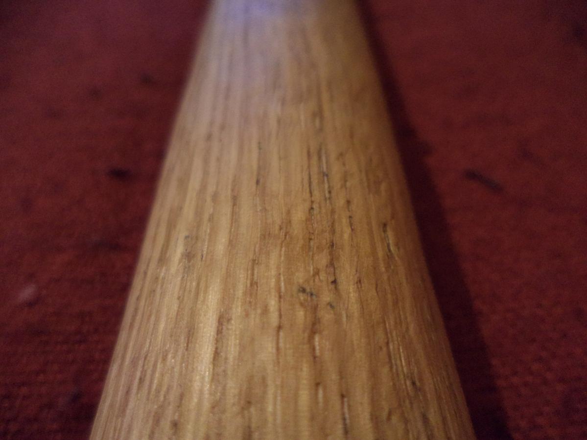

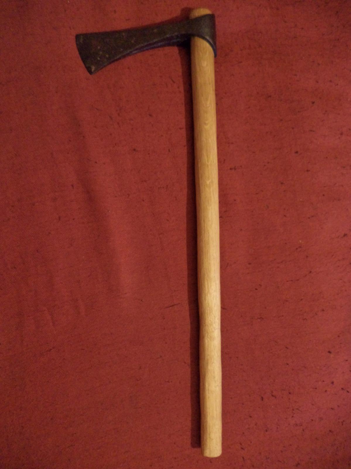

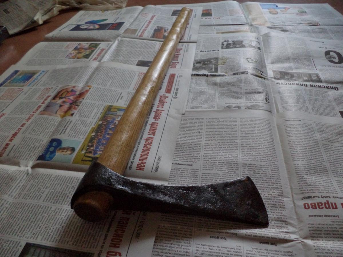

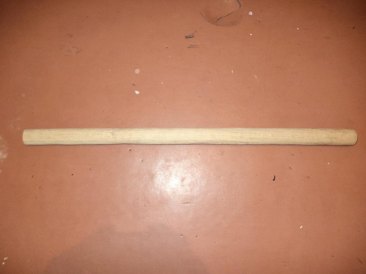

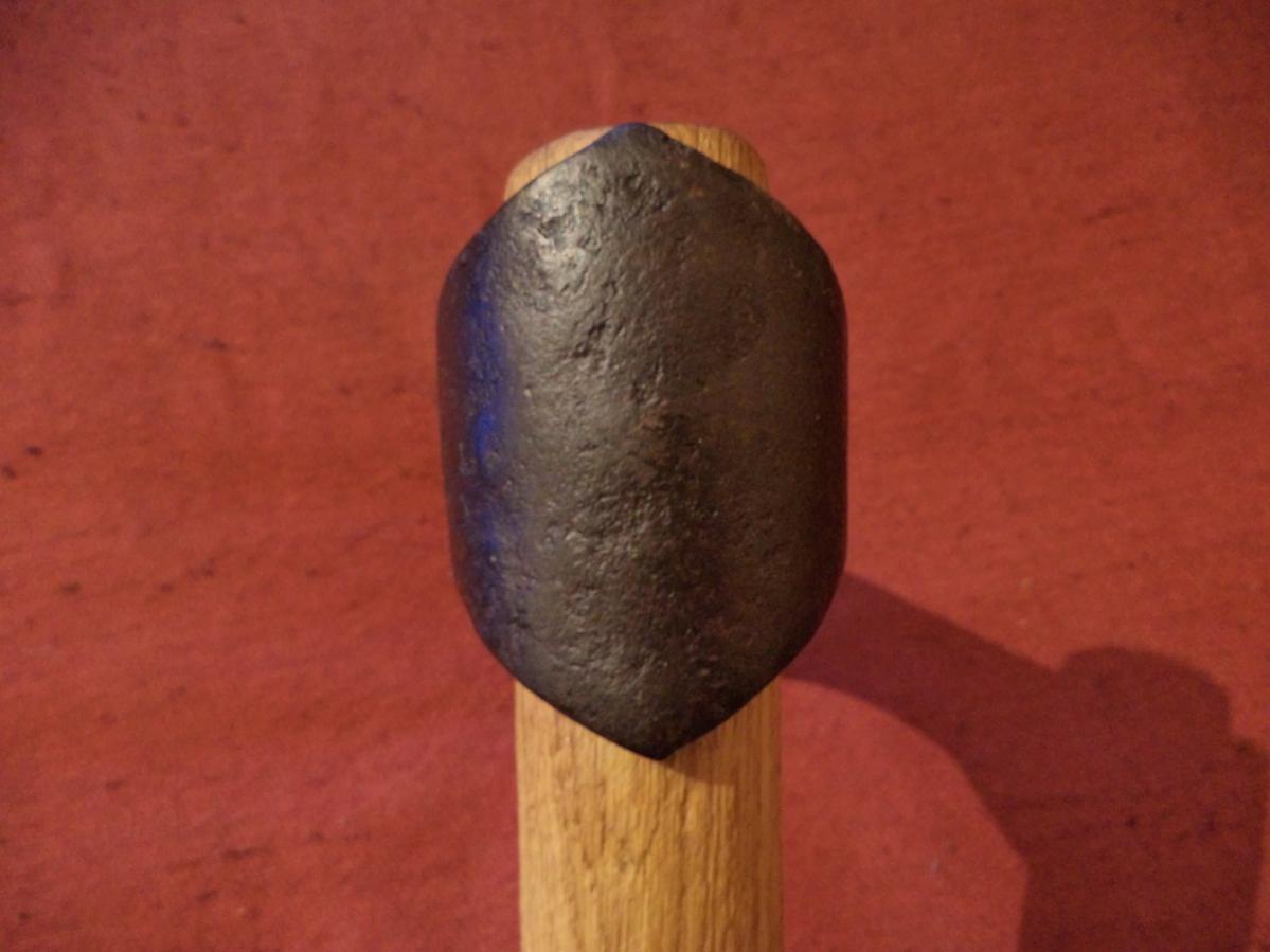

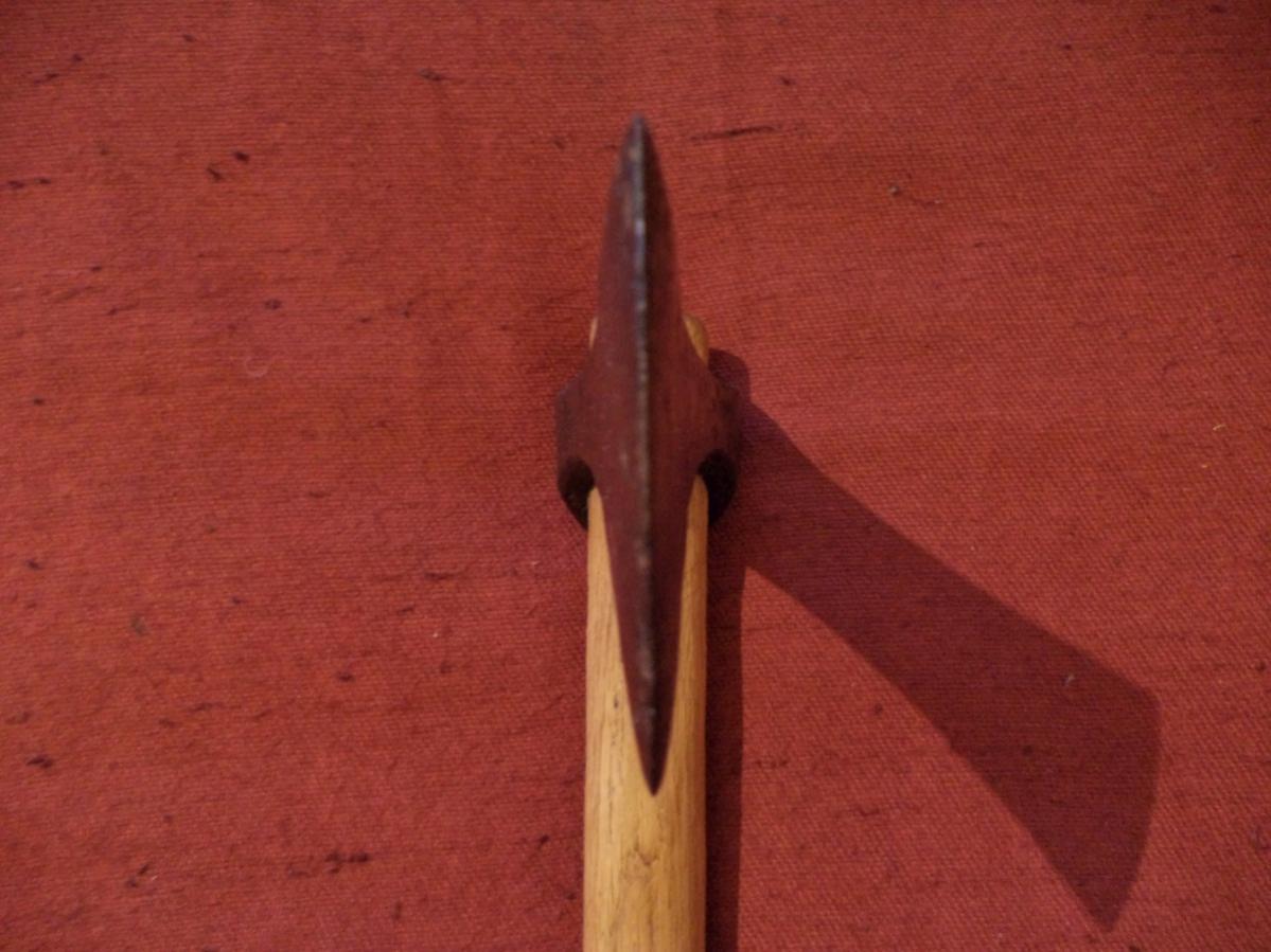

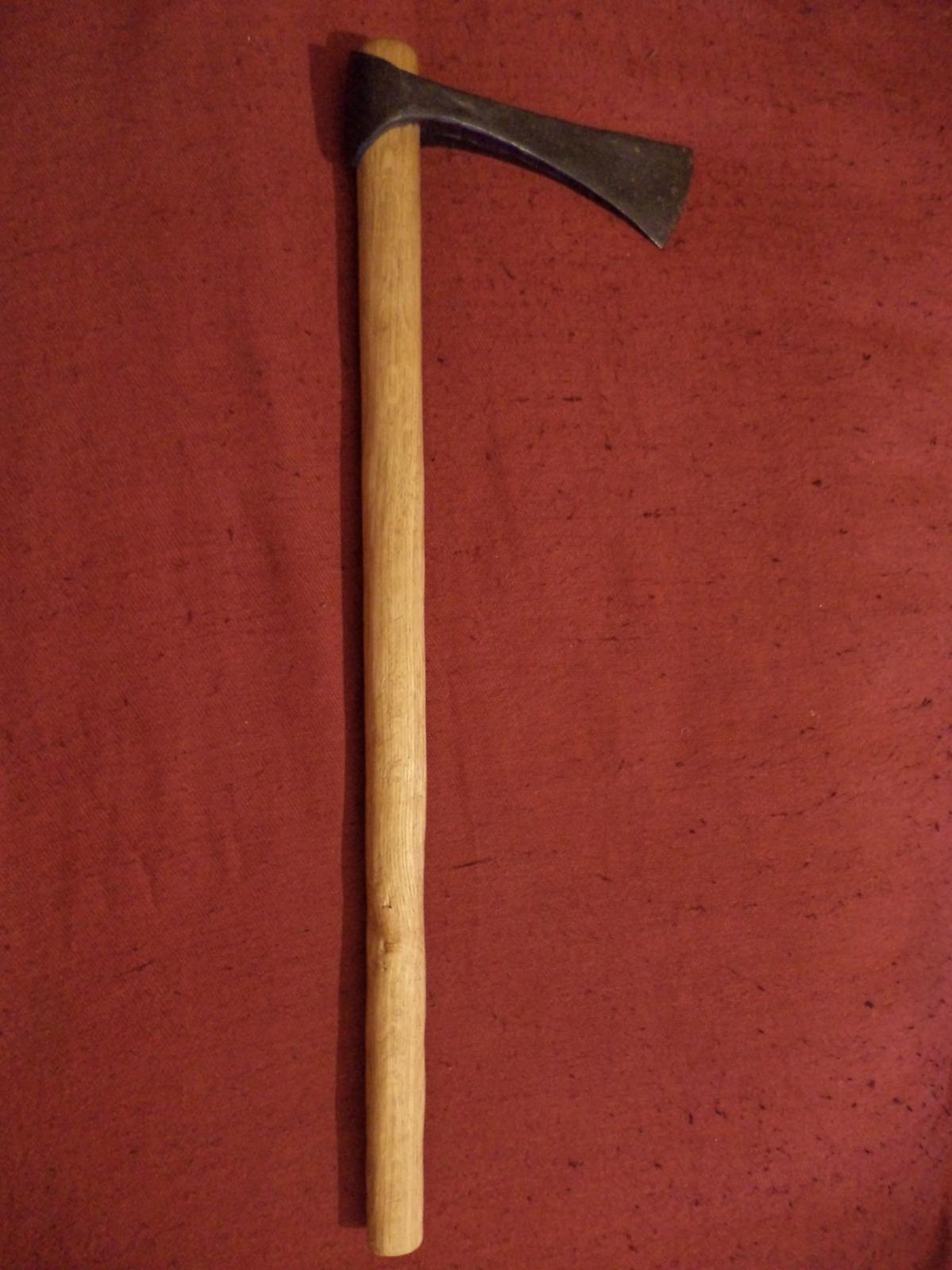

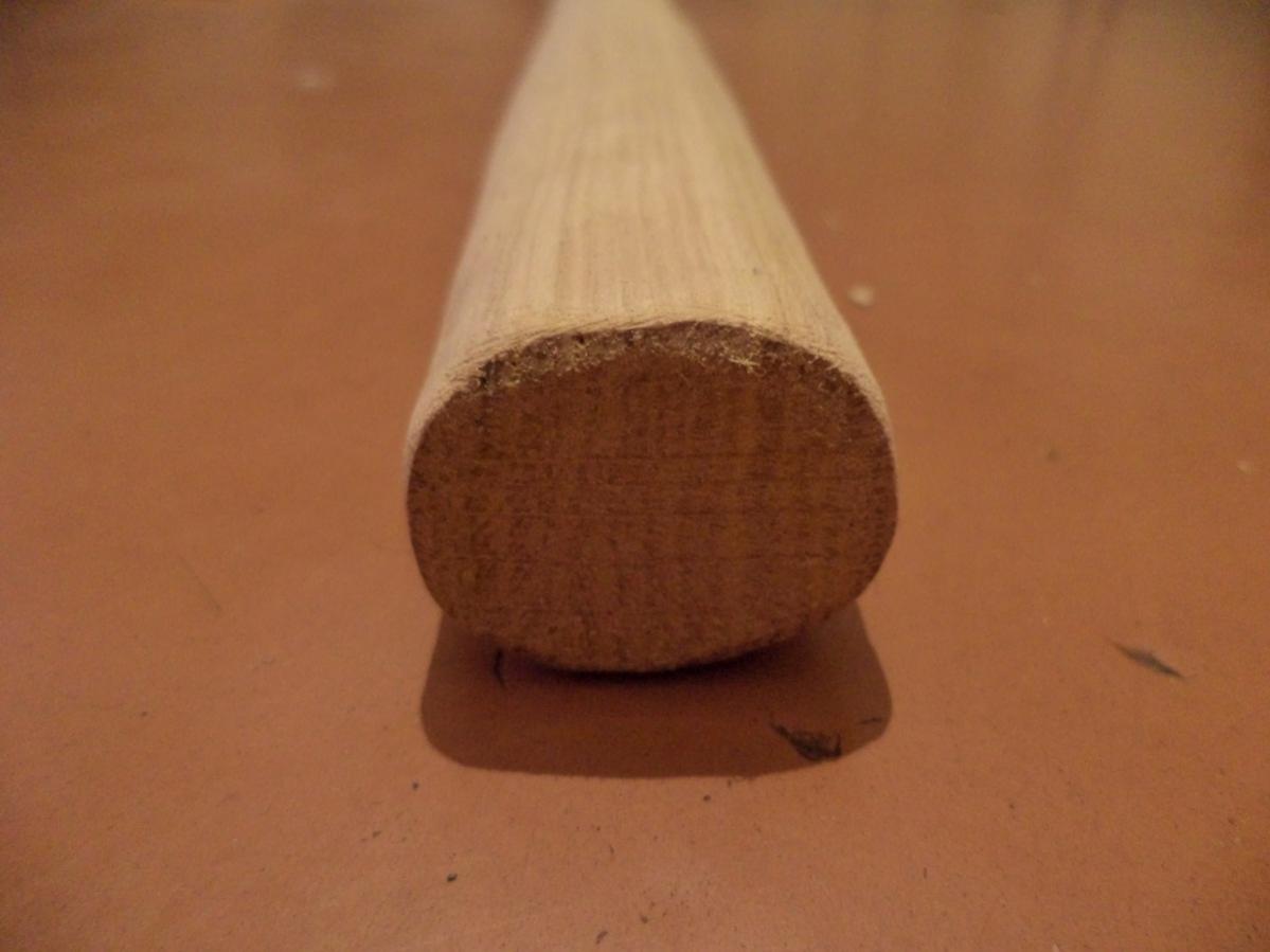

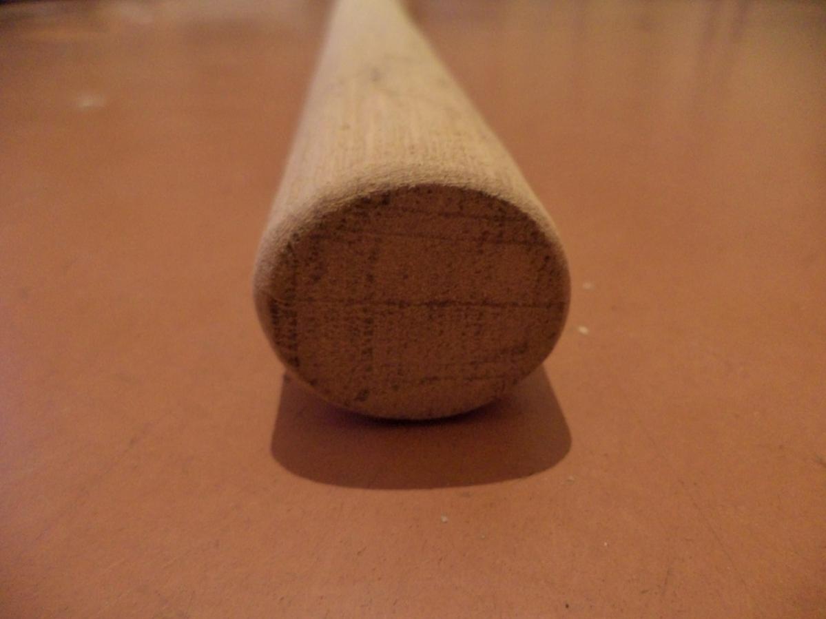

    Всем доброго дня.Продолжаем,вчера забрал заготовку из дуба длиной 70 см.
    Убрал наждачной бумагой заусеницы и полирнул стеклом.

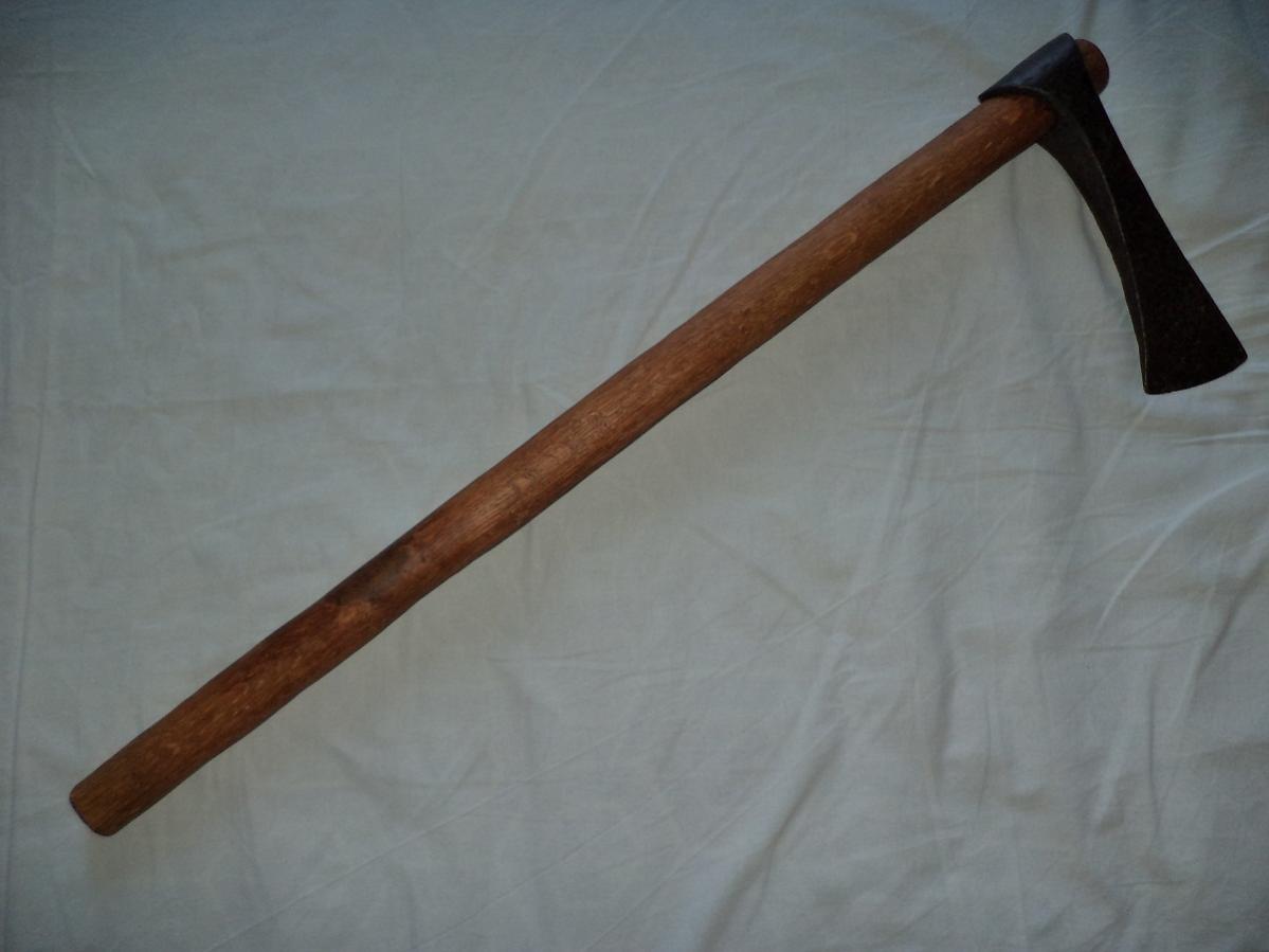

  23. Rookie
    64
    Ukraine

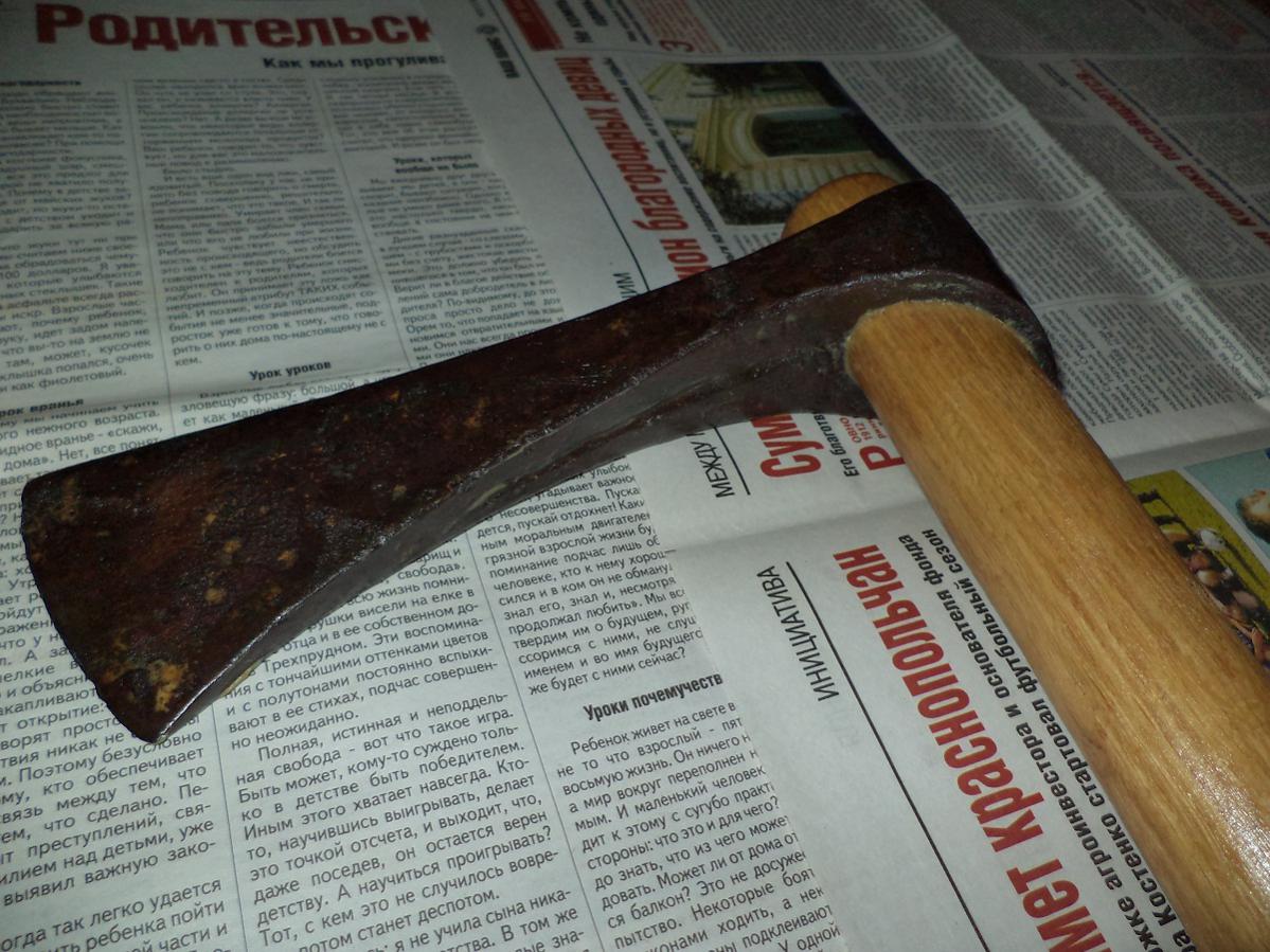

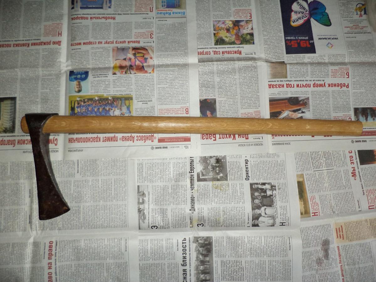

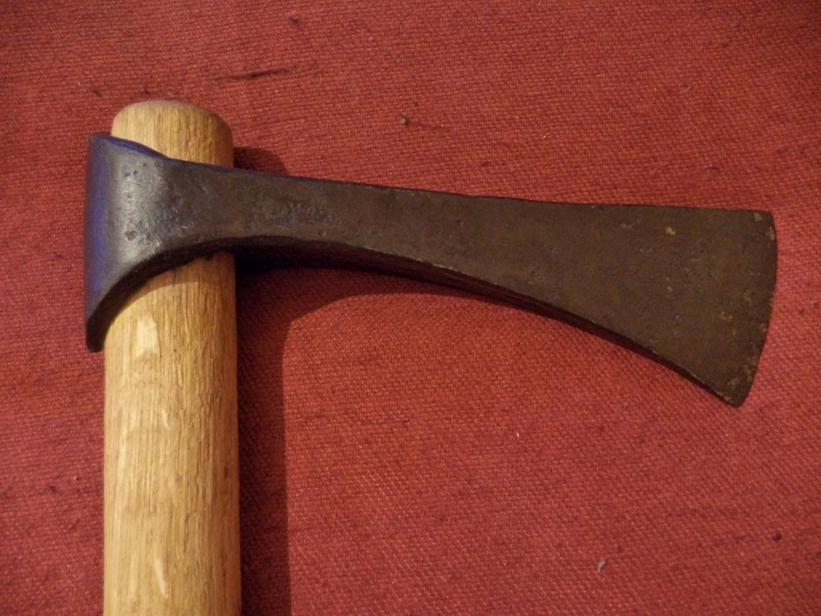

    Предварительно подогрев собраний топор,нанес и втирал пушечное масло.И дал ему остыть.
  24. Rookie
    64
    Ukraine

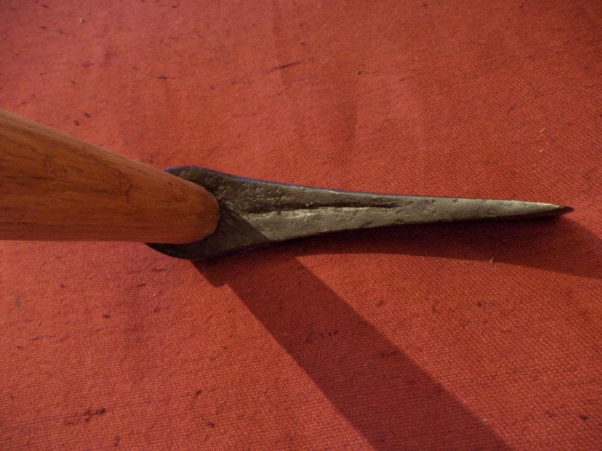

    Убрал излишки масла ну и в общем все.

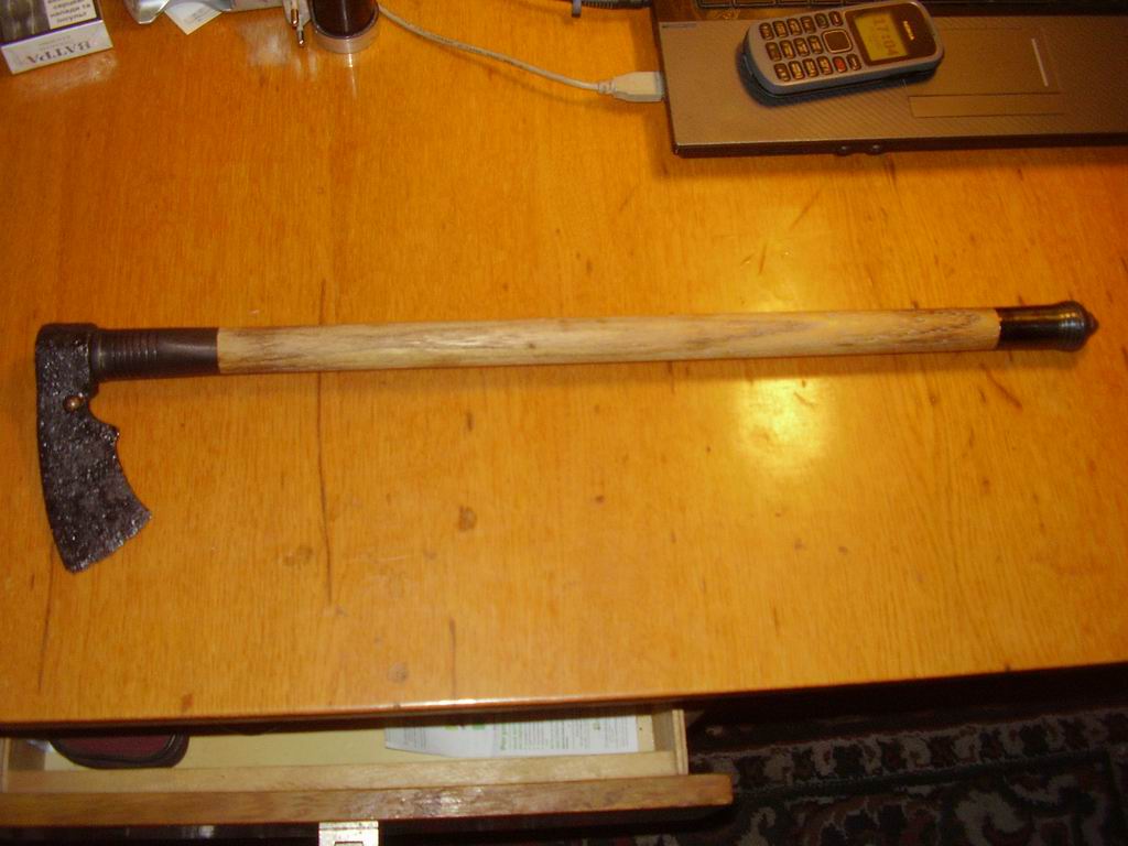

    Габариты и вес топора:
    Сам топор 920 гр.,вес черенка 400 гр.
    Длина черенка 70 см.
    Длина топора 22,5 см,ширина лезвия 7 см.
    Fyodorovich, Anngordann, dyuk та ще 1-му подобається це.
  25. корней
    корней Stabsfeldwebel
    44
    67
    743

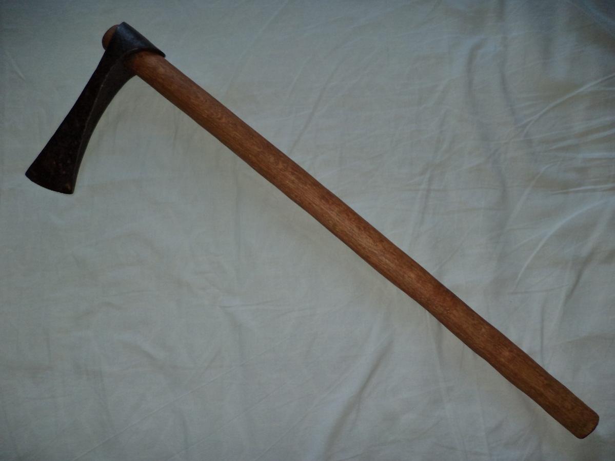

    Хорошая работа:smile_12:но рукоять я бы состарил.В подобных случаях замачивал в воде и на мороз,раза два-три,чтобы трещины пошли,потом паяльной лампой местами подпалил и на блгарке щеткой по металу обогнал,чтобы текстуру поднять.Рукоять тоже из акации брал.
  26. Rookie
    64
    Ukraine
    Немного доделал.Всех с новым годом.
