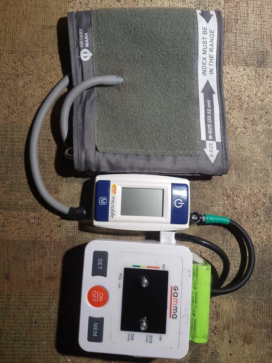

  9. West 1972
    West 1972 Feldwebel
    642
    Україна.Дніпро.
    Аналогичная проблема всплыла неск месяцев назад !)
    Сделал такого франкинштейна ,работой вполне доволен !
    1) Механика то механикой ,но когда в голове шум ,то несегда разберёш начало отсчёта !
    2) также качать в ручную тоже не всегда айс!
    3)Тонометр на запьястья одноразовый ,манжета ненадёжная из плохой плёнки ,лопается и больше не меняется!
    Уменя манжета подходит любая ,показометр очень хорош ,покажет даже аретмиюм или чтото там.
    Компресор с автоматического поломаного апарата ,управление кнопками ,качать и сброс !)
    Ну какбы бюджетный хорош вариант ,следующий токо дорогой автомат идёт ,ито дохнут !(
    bp a50 microlife
    Set Izengrimm подобається це.

  12. West 1972
    West 1972 Feldwebel
    642
    Україна.Дніпро.
    П2 Да у автоматов есть такие проблемы ,если за 300 качать нужно !) Умоего варианта ручное ограничение когда выключить компресор ) вместо 6в батарей 8в акумуляторов !))
    Как хорош бюджетный вариант ,яб взял полу автомат а потом сам прийдёш до компресора ,и в любой момент можно перекинуть на ручную грушу !!!)
    В моём показометре ,есть ручная калибровка ,если нужна точность ,можно легко выставить !
