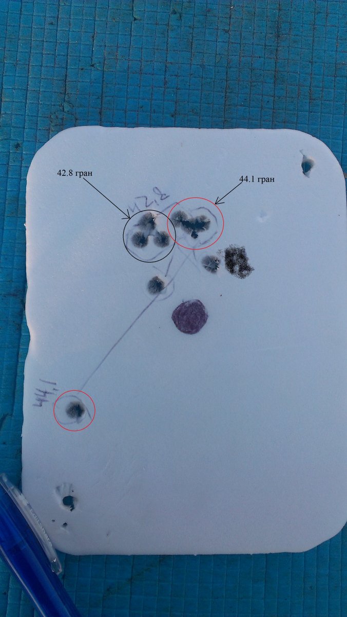

    308 вин a-max 168gr мануал вихты взял две навески 42.8 и 44.1
    молотковый релоуд
    прицел цифра пульсар 770
    порошок вт
    дистанция 100м.
  5. AlexVV
    AlexVV Stabsgefreiter
    518
    Винница Украина
    Очень неплохо!!! То есть в граммах навеска порошка ВТ составила 2,85 грамма?

    днем стреляли или ночью?
  7. Fenixltd
    Fenixltd Gefreiter
    68
    Ukraine
    днем
  8. Hunter2013
    Hunter2013 Feldwebel
    20
    46
    1.187
    днем с 770, по белому листу и такой точке(чуть меньше 3 моа) на 100 м, лично мне не верится:)
  9. Fenixltd
    Fenixltd Gefreiter
    68
    Ukraine
    вроде того
  10. Hunter2013
    20
    46
    1.187
    скорее всего 2 моа
  11. Fenixltd
    Fenixltd Gefreiter
    68
    Ukraine
    я выложил что получилось у меня
    а верить или нет это дело каждого

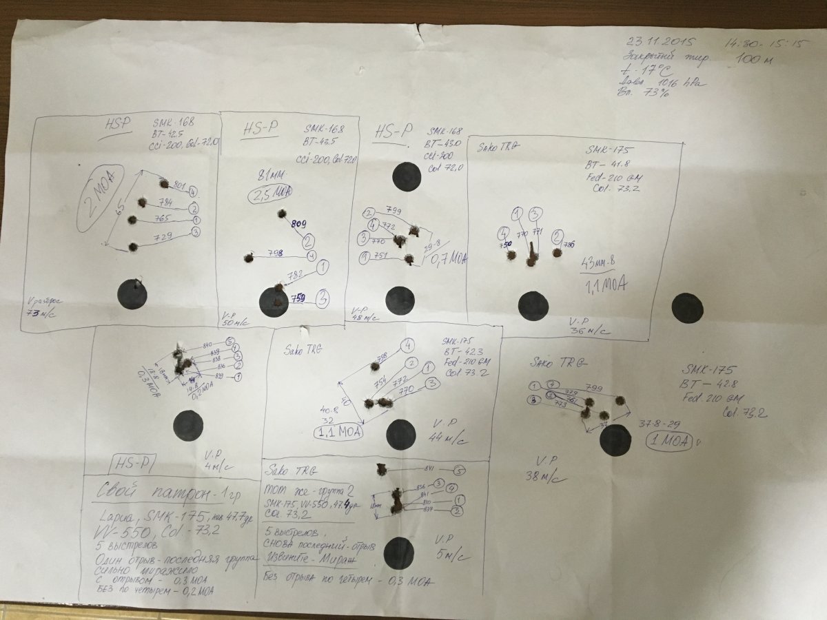

    Тест пороха ВТ.
    Закрытый тир. 100 м.
    Использовалось две винтовки:
    1. HS, 308 win, 24",12 твист, переложенная в AICS 2.0, спуск Джавел, модер Т-12, монопод.
    Прицел Хенсольдт 4-16.
    2. Sako TRG-22, 26",11 твист, модер Т-12, задний мешок- заячьи уши
    Прицел ШиБ 5-20 Ультрашот.
    Оба прицела в первой фокальной.
    Два хронографа Магнетоспид.
    Обе настроены на Патрон с пулей СМК 175 с рабочей скоростью 840 м/с на 550 Вихте и стабильно стреляют 0,2-0,25 МОА.
    Для ХС снаряжались патроны с пулей СМК 168, гильза Норма, капс.cci-200, кол 72, безбушинговый Реддинг.
    Для ТРГ- пуля СМК175,гильза Лапуа, кол 73,2, федерал голд210, 332 бушинговый Реддинг.
    Навески подбирались с учётом отзывов форумчан о промежуточной скорости горения между 135 и 140 Вихтой, чуть ближе к последней.
    В закрытом тире сильно миражило- кратность обоих прицелов в начале 16, с третьей группы 12.
    Останнє редагування: 24 лис 2015
    Shotpoint, SergAF, Александр КР та 5 іншим подобається це.
  18. Иван К.Р.
    Иван К.Р. Stabsfeldwebel
    1.163
    Стрельба велась двумя стрелками по одной мишени с записями полученных скоростей и с последующим нанесением на мишень. Между группами чтобы не выходить далеко за зоны черных прицельных кружков производилась корректировка вертикали (+- 0,4 МРАД).
    По отстрелу трёх групп из каждой винтовки был сделан контрольный отстрел пяти "родных" патронов на группу также с замером скоростей, изза очень сильного миража кратность скручивалась до 8-10.
    По группам полученным на ВТ можно сделать вывод, что с пулей СМК 168,при использовании безбушинговых матриц разлет скоростей составляет 48-72 м/с, лучшая группа 0,7 МОА.
    С пулей СМК175 с 332 бушингом 36-44 м/с, все группы в районе 1 МОА.
    Вывод: порох ВТ непригоден не просто для высокоточки, лонг и даже медиум дистанций т.к. Даже при условии идеальной настройки кучного б/п на 100 м разброс скоростей в 38-72 м/с Даст разброс не позволяющий на дальностях более 300 м поражать даже "грудные гонги".
    С учётом технической кучности в районе 1 МОА, наверное возможно использование данного тонера в охотничьих целях на дальностях до 150 м или для пострелух, хотя сомневаюсь, что с охотницкими пулями будет стабильный МОА.

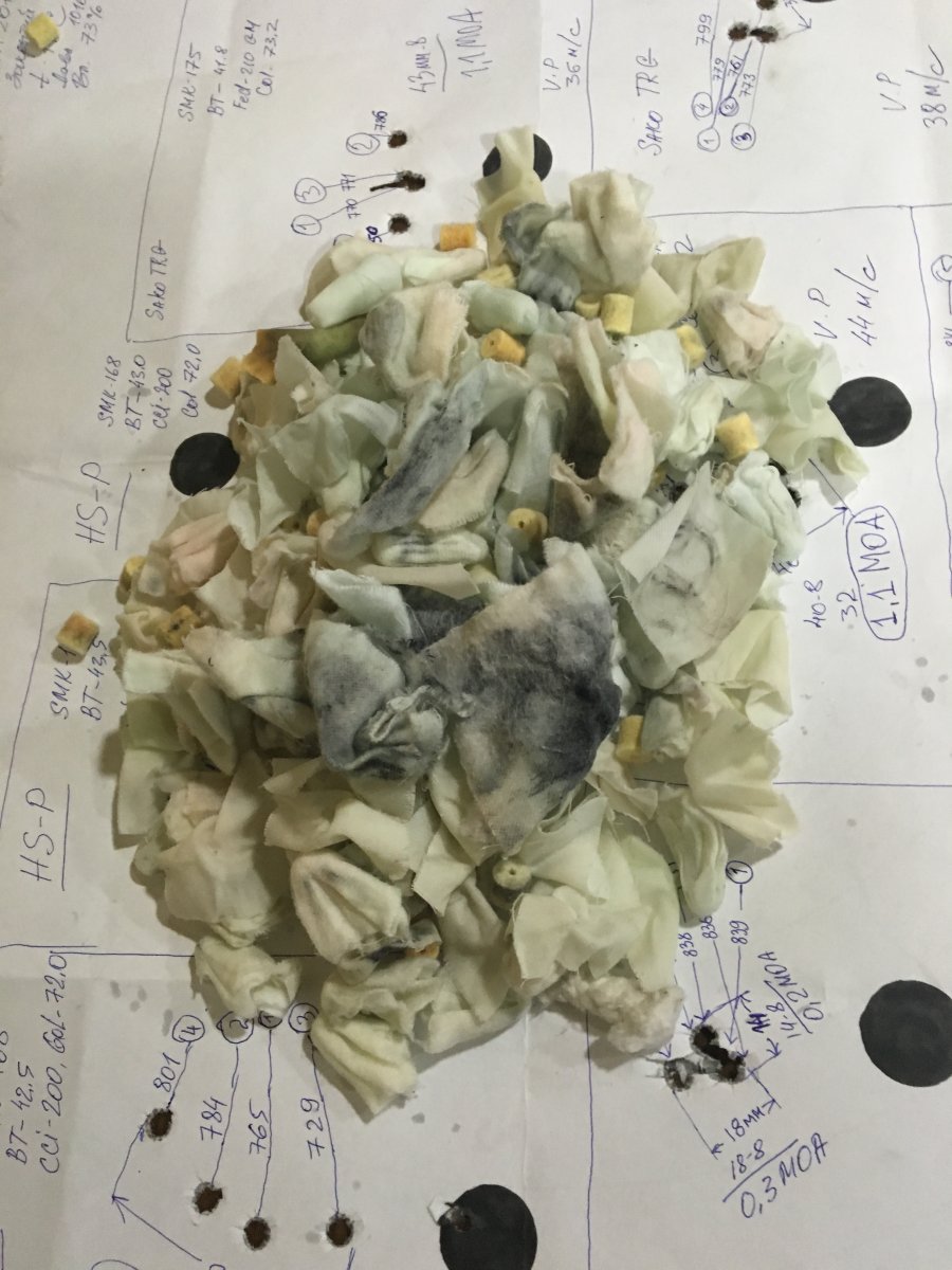

    По чистке- просто жесть.
    На чистку в ноль ТРГ ушло 250 котоновых и 150 войлочных патчей с проходом пастой JB.
    На ХС 300 и 150 с двумя циклами пасты.
    Фото патчей парня с ТРГ, второй с ХС не предоставил, обматерил и трубку бросил
    Камча, Shotpoint, SergAF та 5 іншим подобається це.
