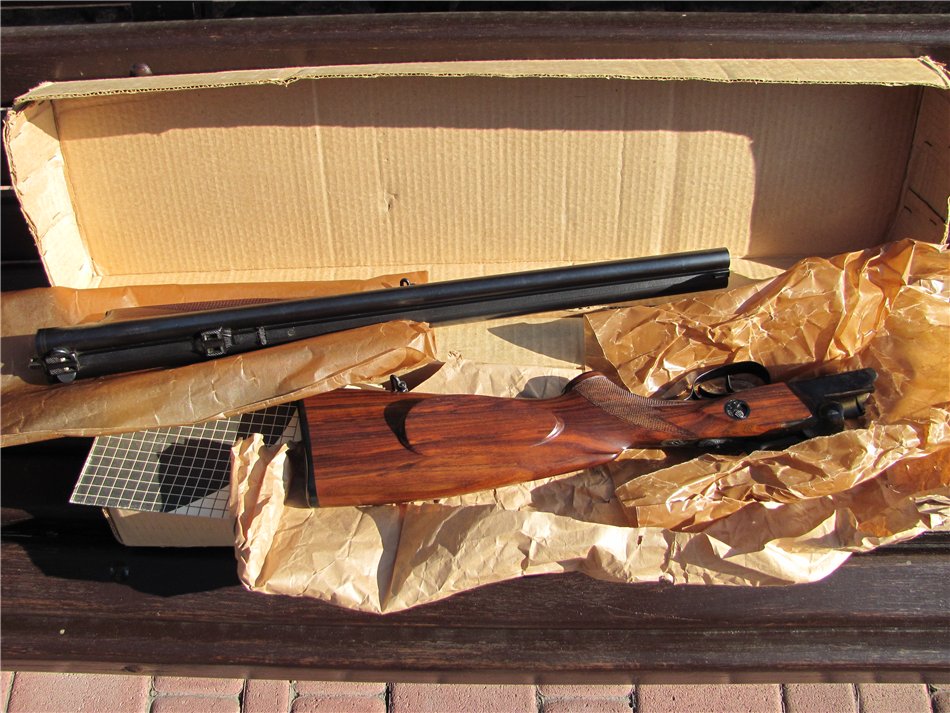

    Вот классика - упаковка охотничьего ружья в заводскую ингибитированную бумагу (фото из Инета):

  6. Scheissman
    Scheissman Oberschütze
    122
    Луцк, Украина
    А бумага, в которую завернуты сигнальные байкалы и блефы,- тоже, выходит, токсичная???!!!...

  7. Продавец AK-725
    AK-725 Stabsfeldwebel
    1.895
    Судя по всему, да.
    Читаем «Паспорт гладкоствольного карабина Сайга-20» :
    «П. 2.4. Для ввода карабина в эксплуатацию необходимо произвести расконсервацию, освободив от упаковки и удалив смазку с карабина, принадлежности и инструмента (...)
    После расконсервации изделия противокоррозийную бумагу сжечь ввиду ее токсичности.»
