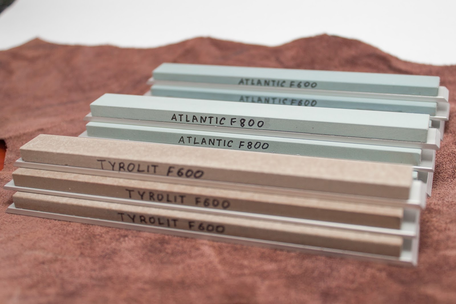

    Здравствуйте.
    Продам камни под заточные системы типа АПЕКС.
    Камни выровнены и доведены до рабочей зернистости, все фаски сняты, камни наклеены на алюминиевые бланки и полностью готовы к работе. То есть, при покупке Вы получаете полностью готовое к использованию изделие.
    В наличии есть следующие камни.

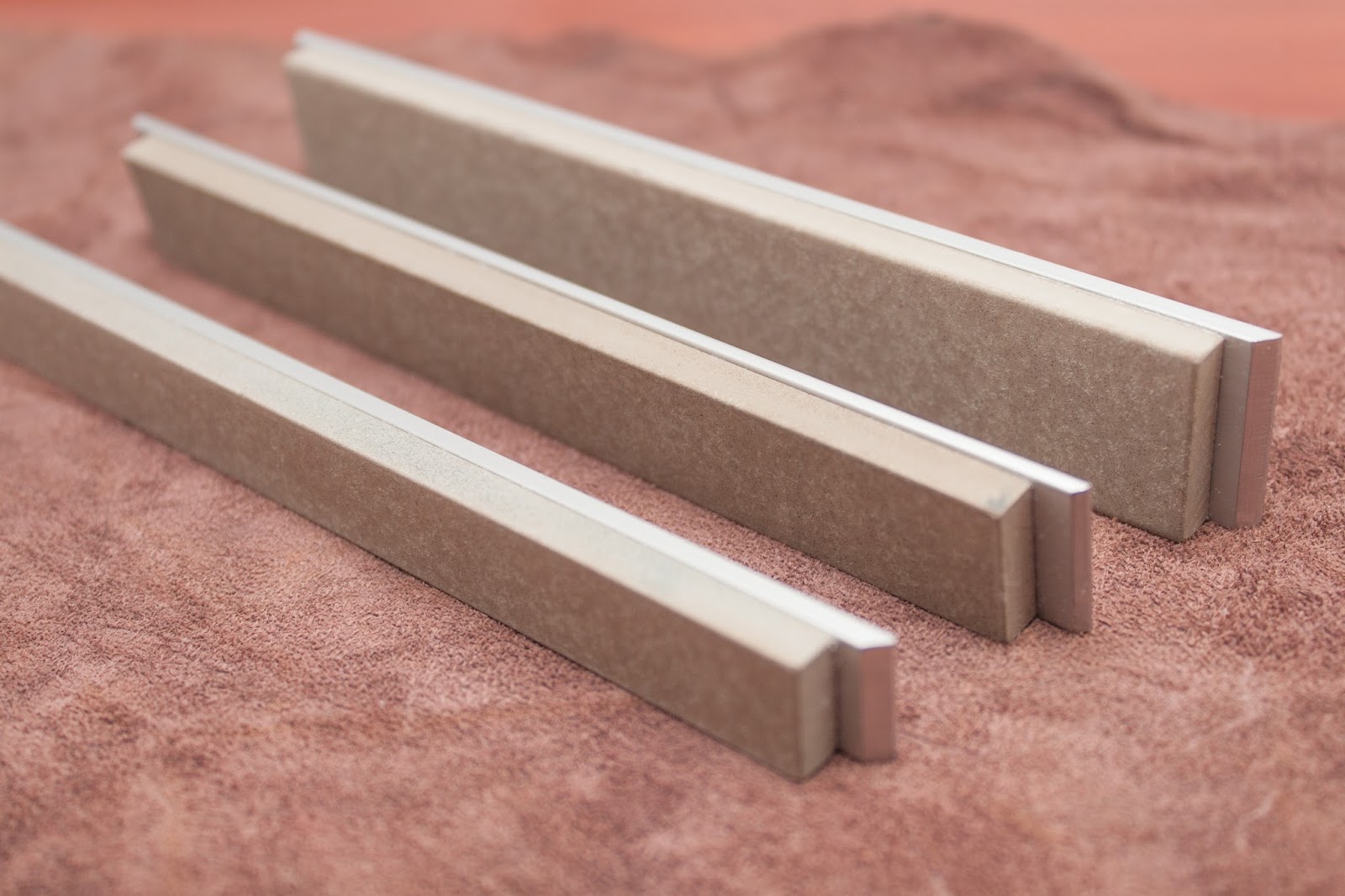

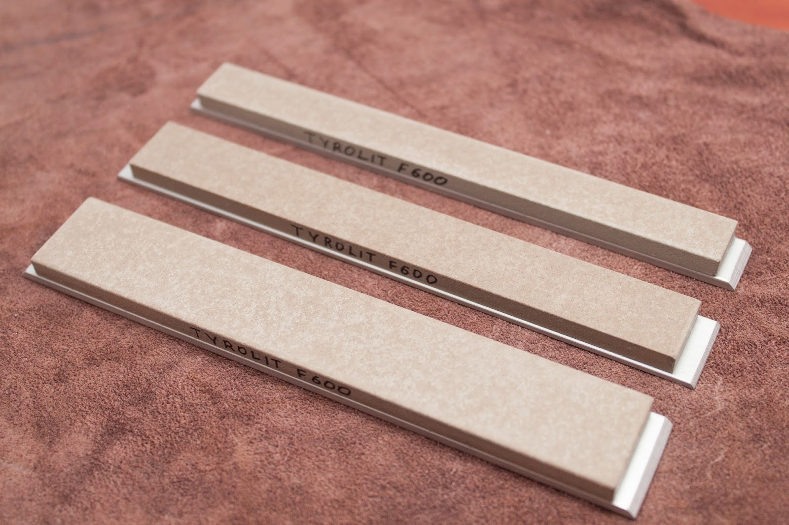

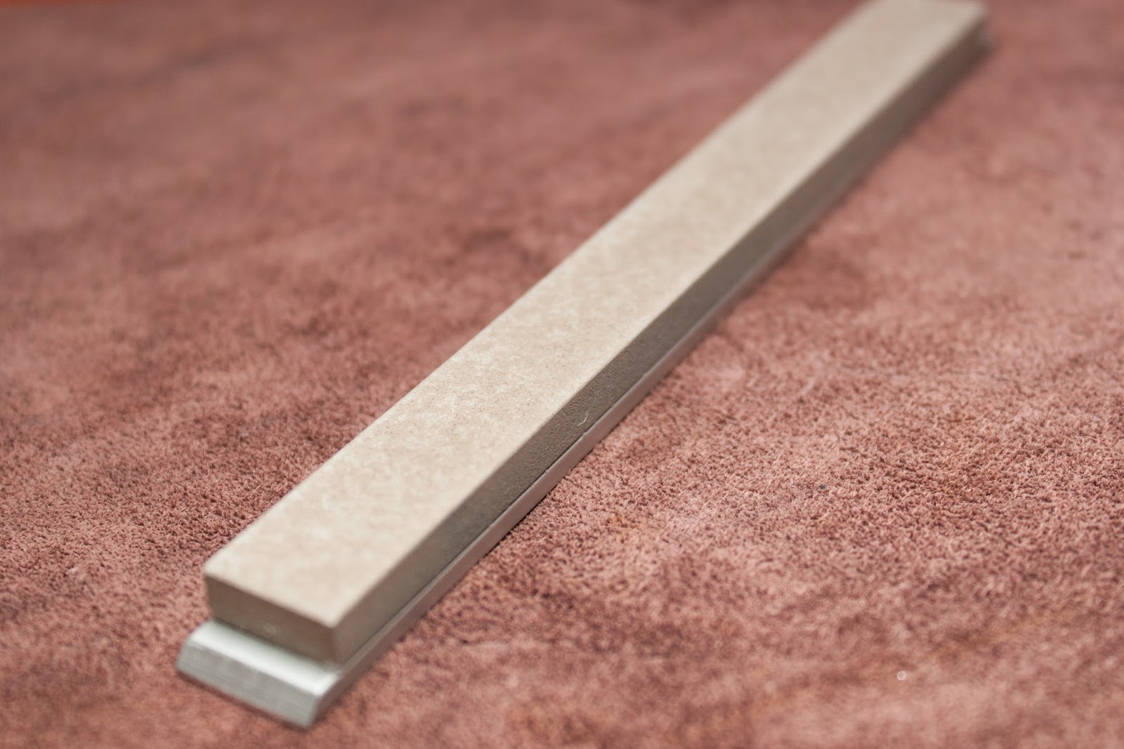

    TYROLIT F600
    Абразив - предположительно оксид алюминия легированный церием, на керамической связке, пропитанный серой.
    Предположительно, потому что найти 100% достоверную информацию что есть абразив 70А у меня не получилось, вывод сделал по цвету абразива и по информации из каталога производителя использующего аналогичную систему маркировки, так же это косвенно подтверждается особенностями его работы.
    Зернистость ~F600 по FEPA-F (Европа), или ~J1500 по JIS (Япония), или ~М10 по ГОСТ.

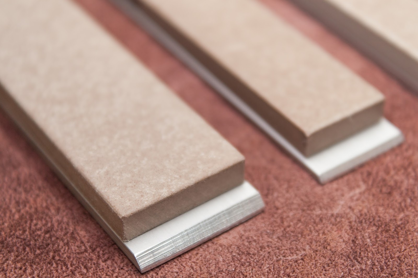

    Камни в трех основных размерах, 150х25, 150х20, 150х15, толщина камней 6мм.
    Камень 150х25, отклонение размера по ширине ± пару десяток, цена 300грн. (в наличии 1шт)
    Камень 150х20, отклонение размера по ширине 20-18,5, цена 250грн. 200грн
    Камень 150х15, отклонение размера по ширине ± пару десяток, цена 200грн. 150грн

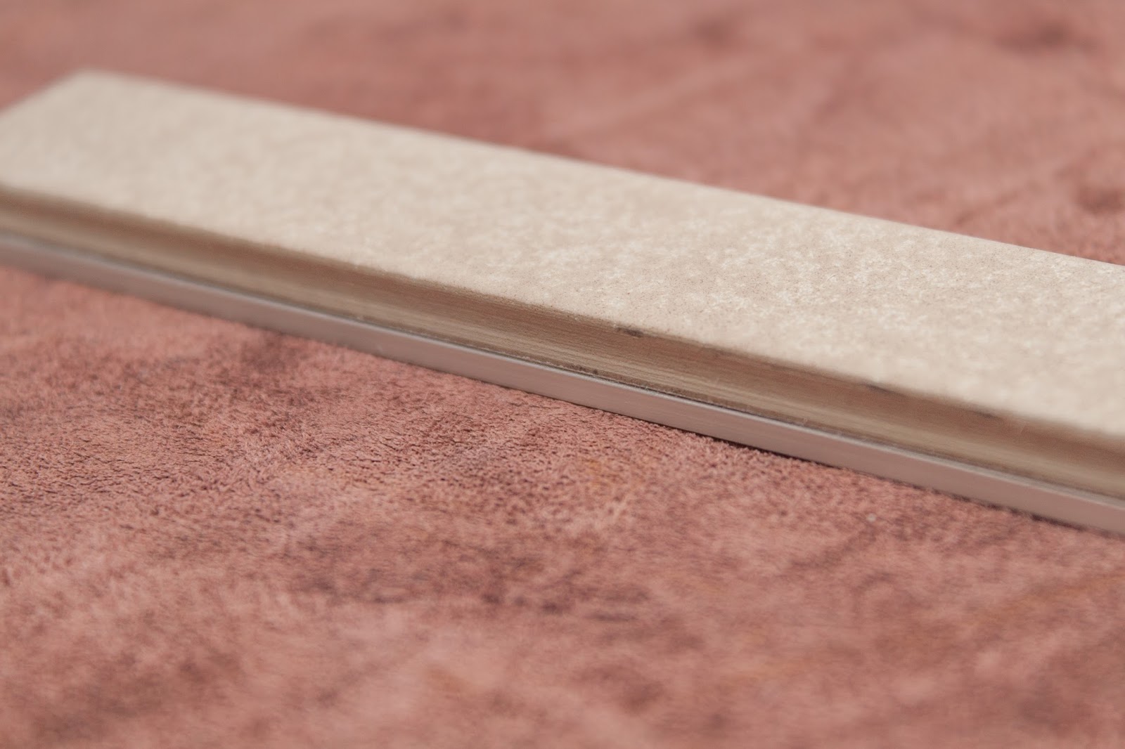

    Плоскопараллельность камня наклеенного на бланк в пределах 1-2х соток.
    Оксид алюминия легированный церием примечателен тем что имеет очень высокую прочность и не большую твердость, это значит что работать он будет весьма "мягко".
    Тем не менее абразивная способность у данных камней высока, работают они очень быстро и сносят риску от предыдущего грубого камня в считанные минуты.
    При тестировании камней было определено что работают они одинаково хорошо, как с водой, так и с маслом, с водой немного салятся, работают медленнее, но за счет того что абразив очень прочный и относительно мягкий немного выглаживается (но не полностью) и работает значительно "тоньше" нежели с маслом, всеядны, не крошатся на мягких сталях и не салятся (с маслом) на твердых.
    К тому же, по мимо различных СОЖ, камень был протестирован с абразивными пастами на основе крокуса и оксида алюминия 5мкм, результаты очень положительны, пробуйте, камень очень интересен.

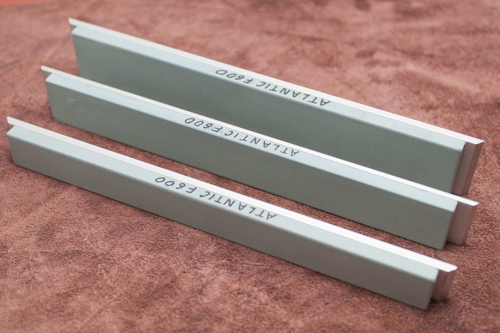

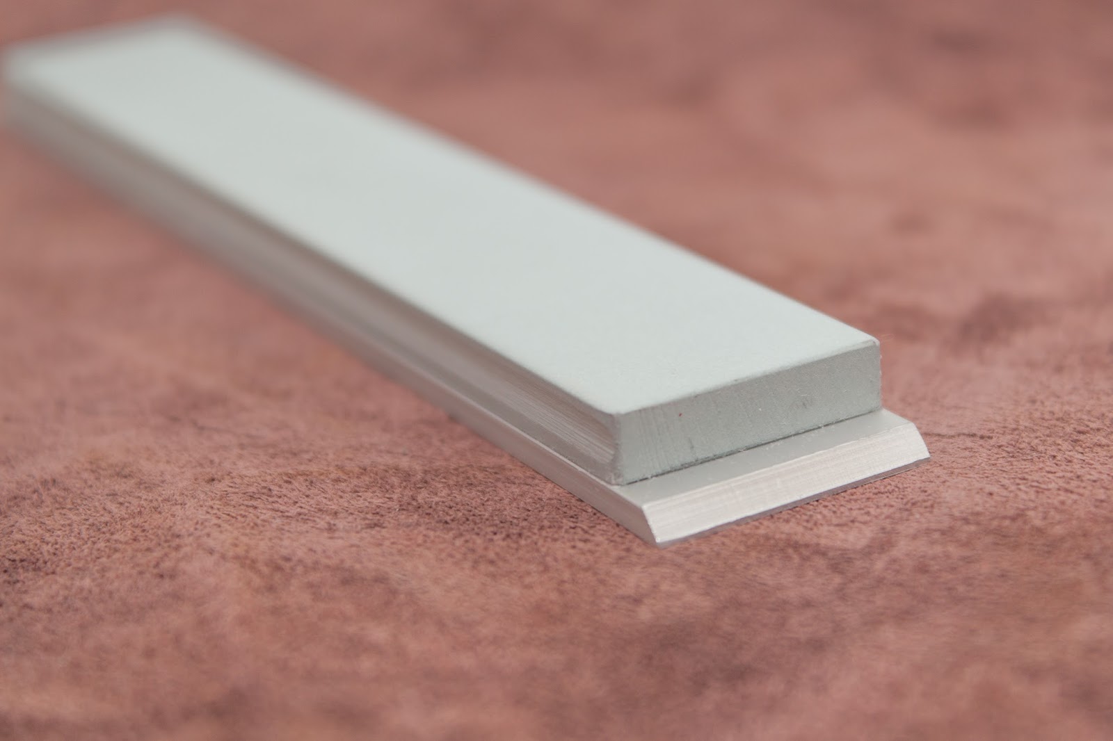

    ATLANTIC F600
    Абразив - карбид кремния зеленый на керамической связке, пропитанный воском
    Зернистость F600 по FEPA-F (Европа), или ~J1500 по JIS (Япония), или ~М10 по ГОСТ.
    Камни в трех основных размерах, 150х25, 150х20, 150х15, толщина камней 5мм.
    Камень 150х25, отклонение размера по ширине ± пару десяток, цена 270грн 250грн (наличие уточняйте)
    Камень 150х20, отклонение размера по ширине ± пять десяток, цена 220грн 180грн.
    Камень 150х15, отклонение размера по ширине ± пару десяток, цена 170грн 140грн.
    Плоскопараллельность камня совместно с бланком в пределах 1-2х соток.

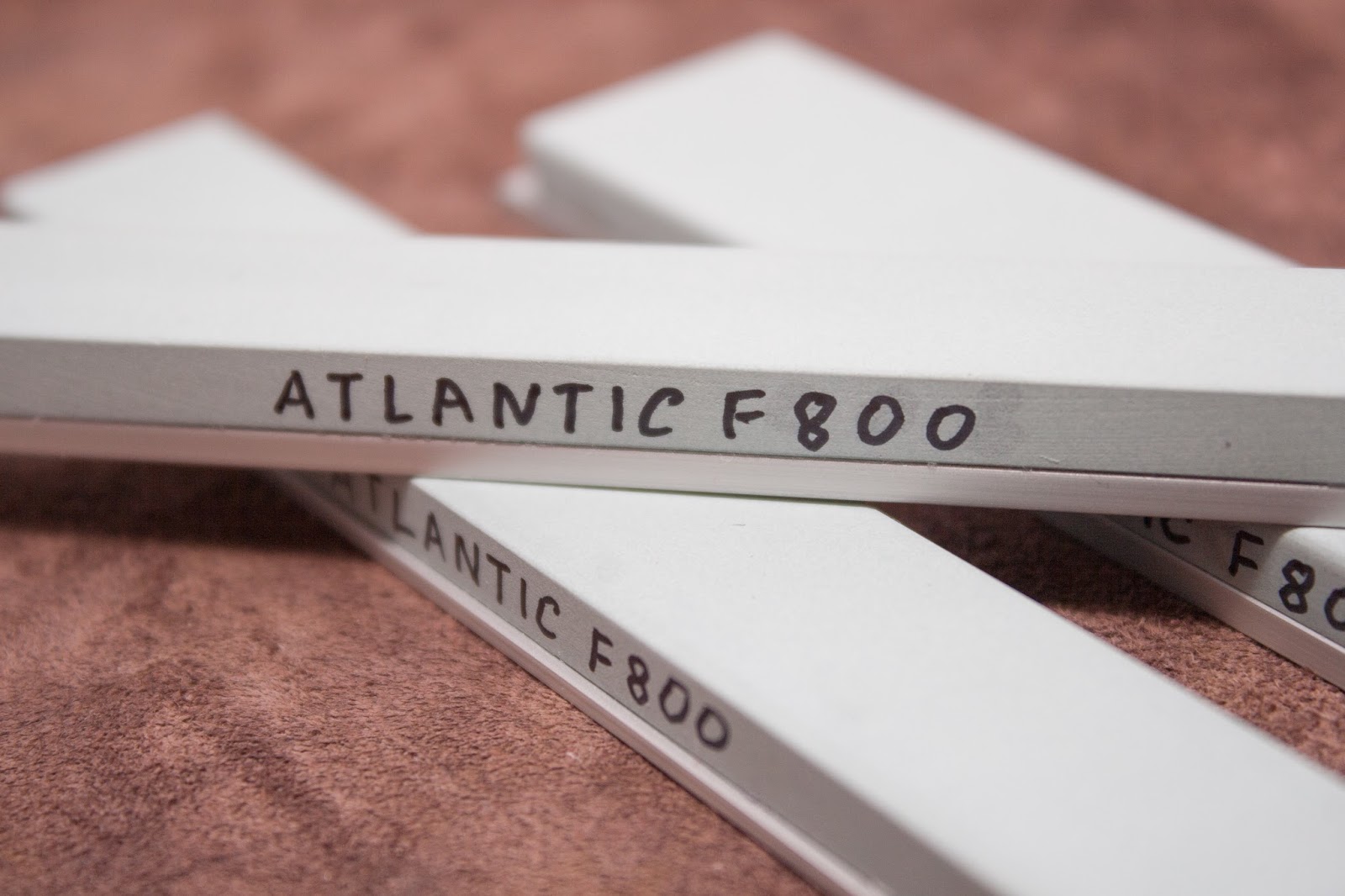

    При тестировании было определено что камни сугубо масляные, с водой моментально салятся воском и перестают работать, зато с маслом работают великолепно, очень быстрые, относительно всеядны, зерно хорошо обновляется, но и не сыпется, очень удачное соотношение между обновляемостью зерна и износостойкостью, как раз то что нужно. Подойдут как для мягких сталей типа 40х13 так и для твердых порошковых монстров.

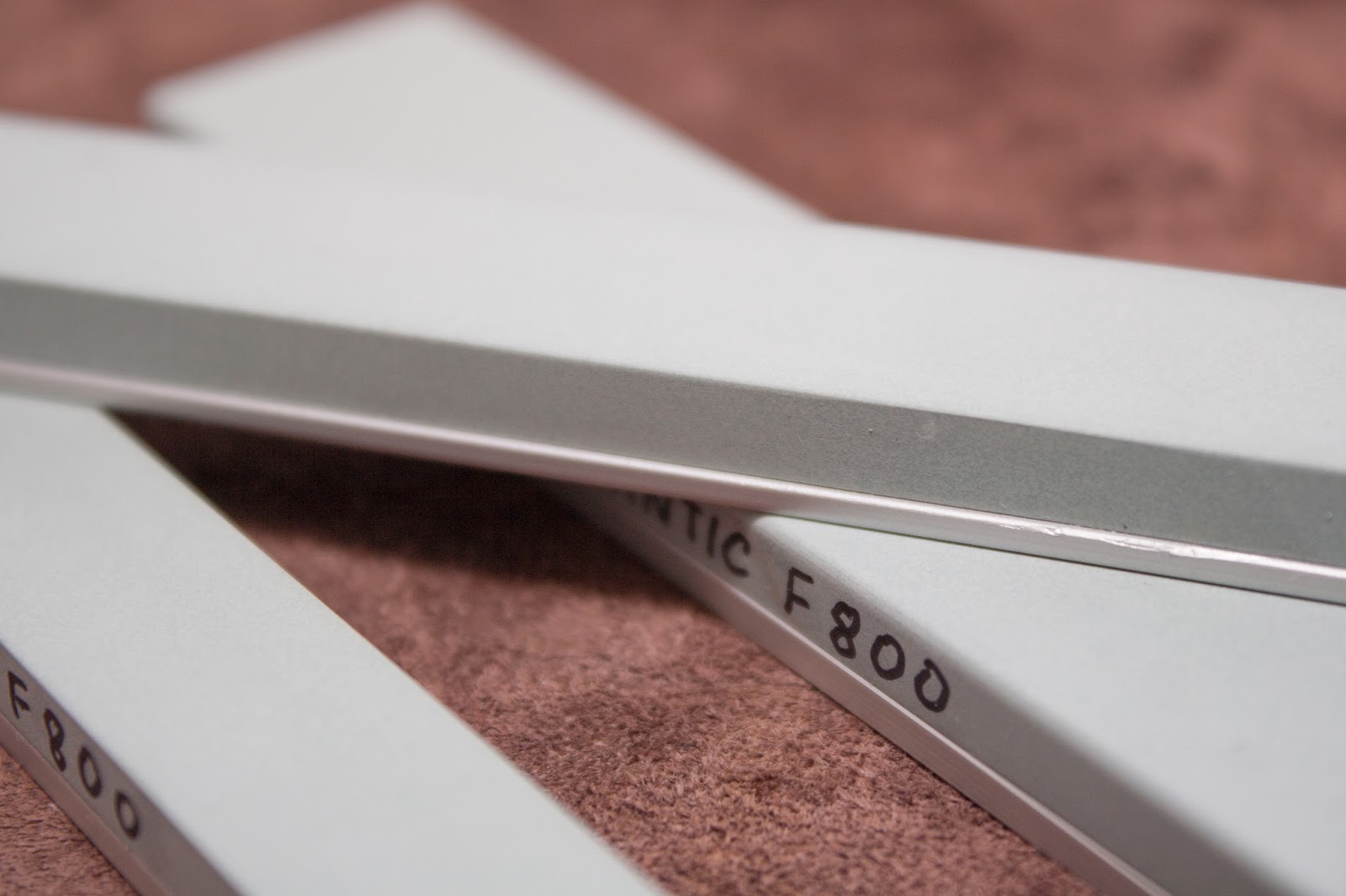

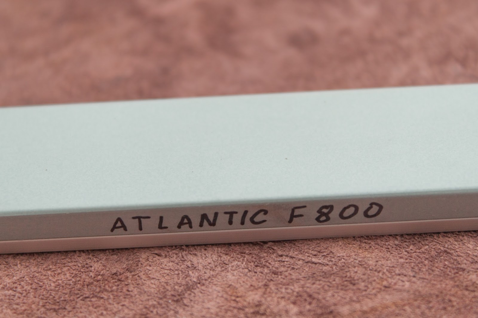

    ATLANTIC F800
    Зернистость F800 по FEPA-F (Европа), или ~J2500 по JIS (Япония), или ~М7 по ГОСТ.
    Камень 150х25, отклонение размера по ширине ± пару десяток, цена 300грн 270грн
    Камень 150х20, отклонение размера по ширине 20-18,5, цена 250грн 200грн
    Камень 150х15, отклонение размера по ширине ± пару десяток, цена 200грн 150грн
    От более грубого атлантика отличаются только зернистостью, а следовательно более высокой чистотой поверхности, рабочие качества на том же очень высоком уровне.

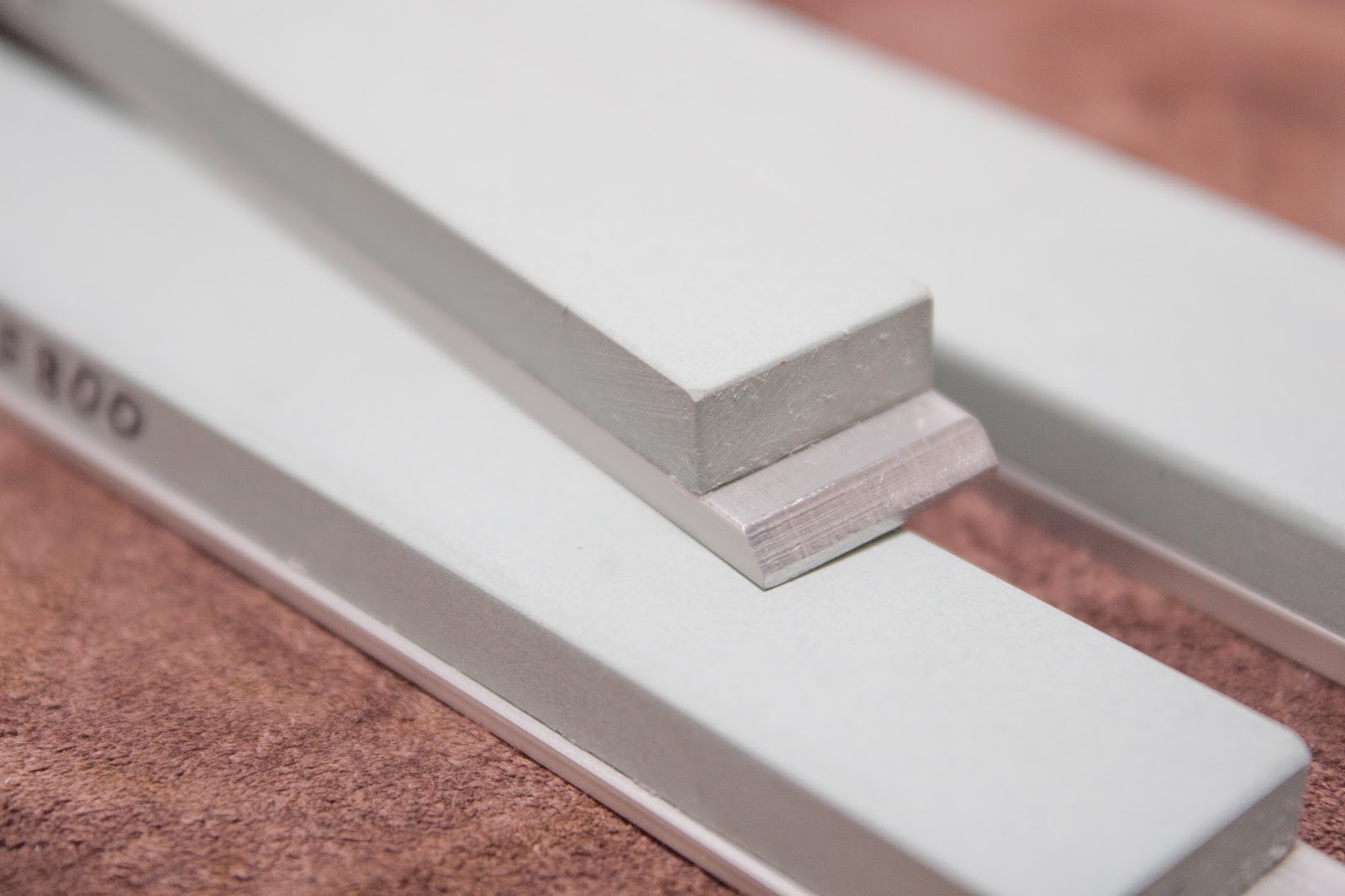

    Как Вы могли обратить внимание, камни шириной 25 и 15мм на бланках толщиной 3мм, а камни 20мм на бланках толщиной 2мм, по началу я переживал что 2мм будет недостаточно, но после того как наклеил камень, все сомнения пропали, могу с уверенностью утверждать что достаточно будет бланка толщиной и 1мм, все абсолютно жестко, ничего не прогибается, в зажимах держится не хуже 3мм бланков.
    От себя хочу сказать что камни одни из лучших которые мне попадались, по однородности зерна абсолютно ничем не уступают общепризнанным борайдам, а по универсальности превосходят их, потому как у борайда камни очень четко разделены по типам стали и требуемому результату.
    Чистота поверхности после этих камней находится на достаточном уровне для перехода на природные доводочные камни, как то транс арки, сланцы с относительной зернистостью в районе 4000-5000 японогрит и т.п.
    А для кухни под мусат можно оставлять в качестве финишных, достаточно лишь удалить заусенец попеременными проходами камнем и немножко, чтобы не завалить кромку, подполировать на пасте.
