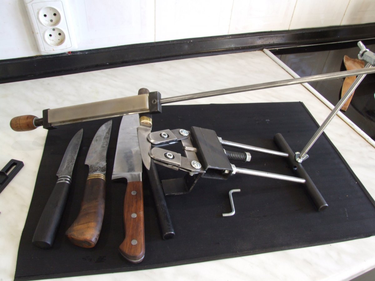

    5. Ніж виробництва Франціі Товщина обуху 4,5 мм. Ніж дуже міцний,без люфту але лезо у бік. Різати зручн...

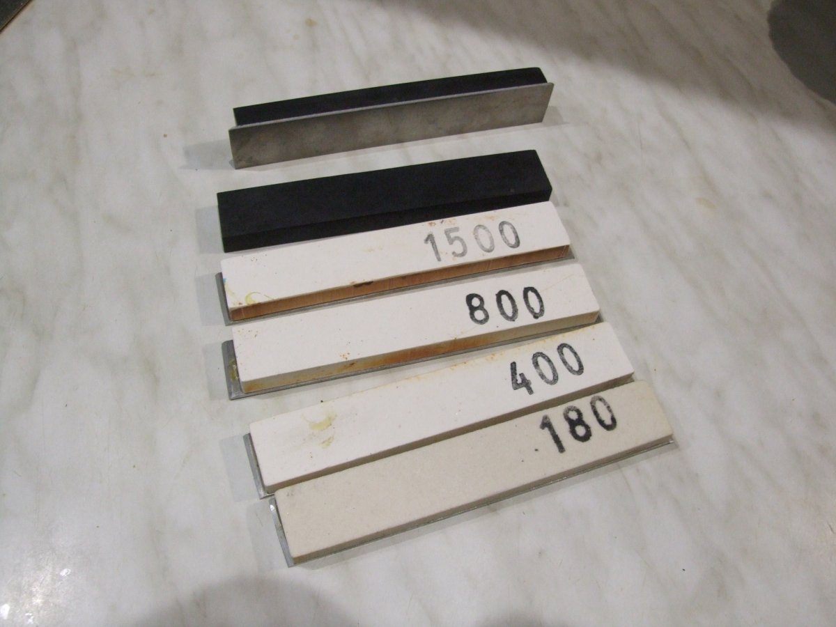

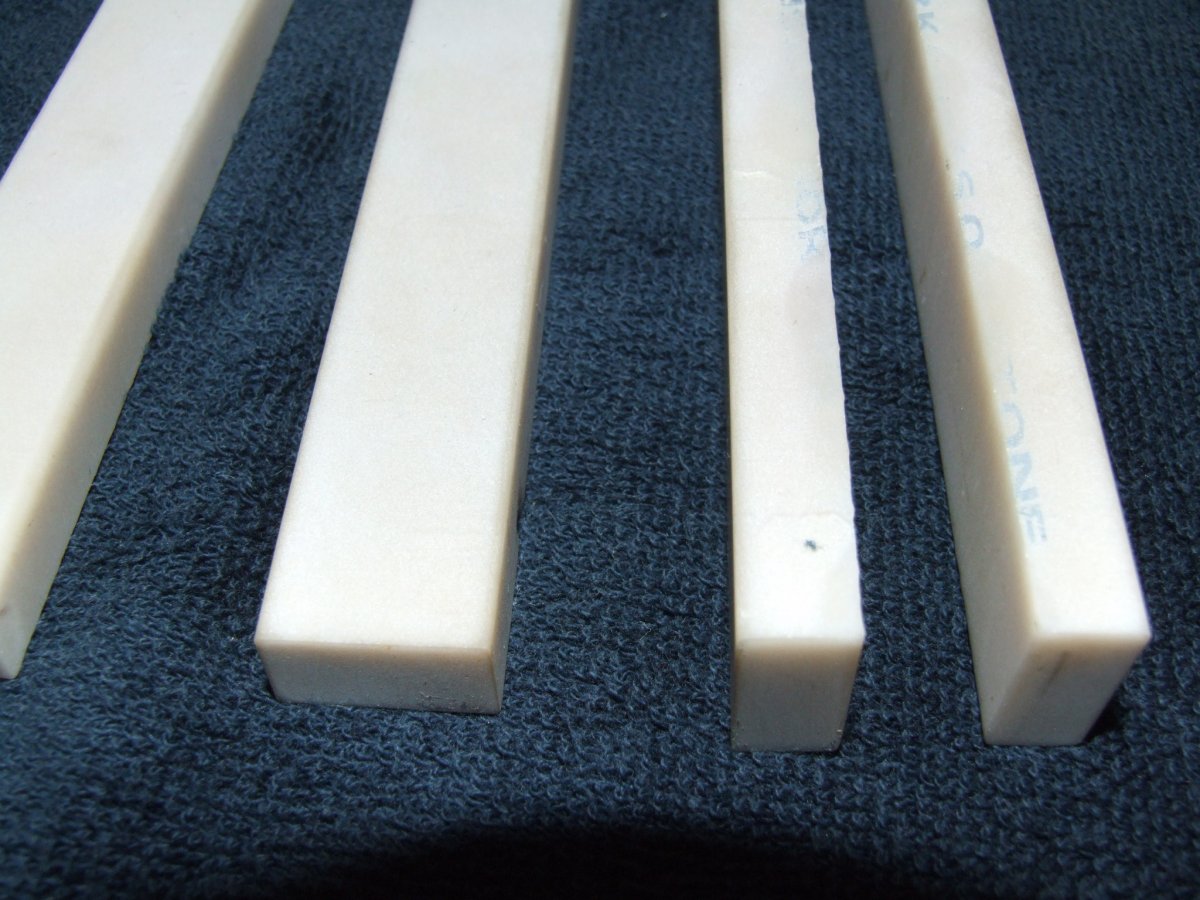

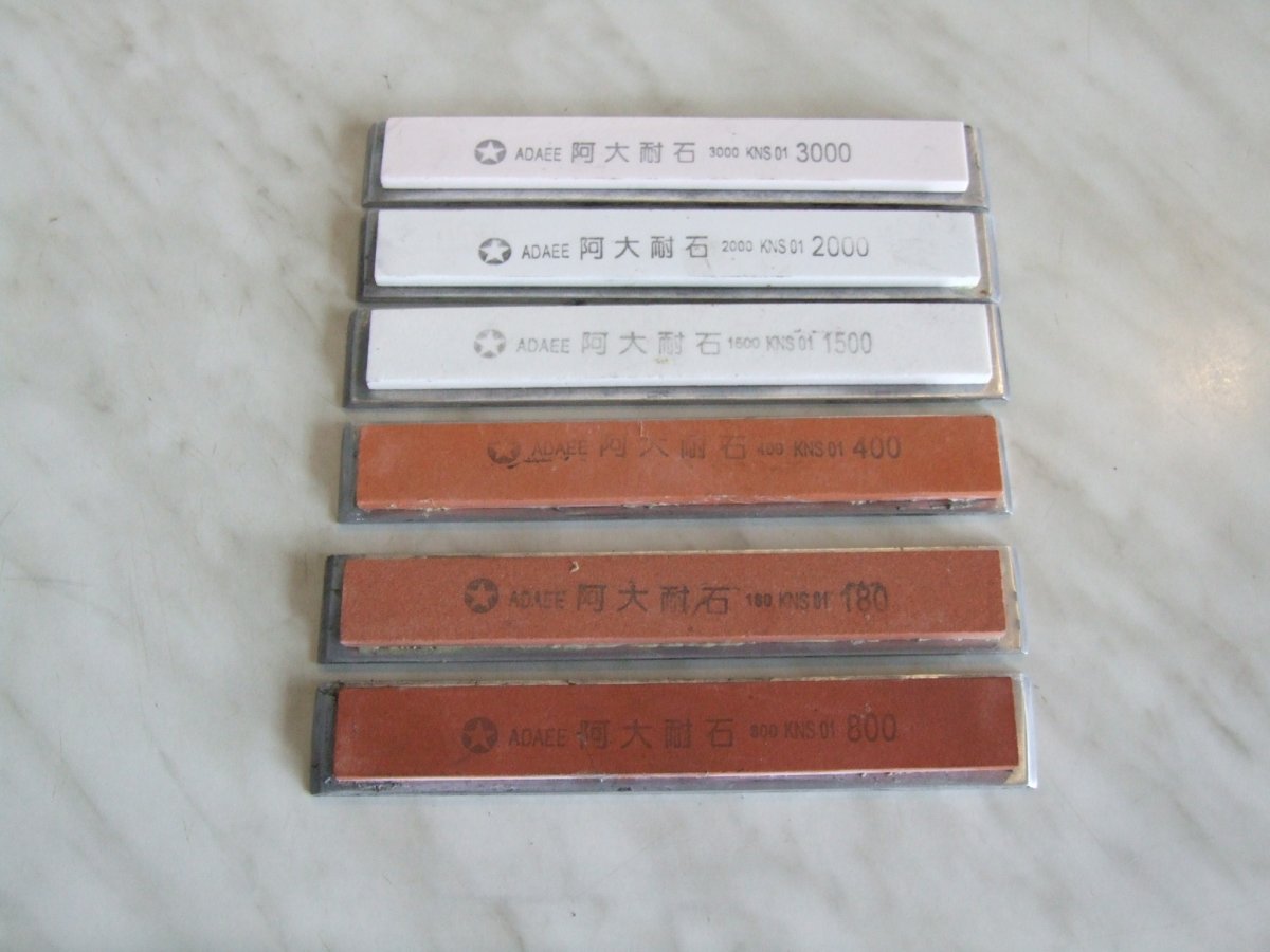

    Предлагаю набор камней на дюралевых бланках 4 шт размер 150х20х10 зернистость #180,#400,#800.1500#- 280 Грн.
    Черный бразильский сланец 3000-5000 Грит на бланке 95 Грн.
    Наботр 5 камней #180,#400,#800.1500# + сланец-3375 Грн.

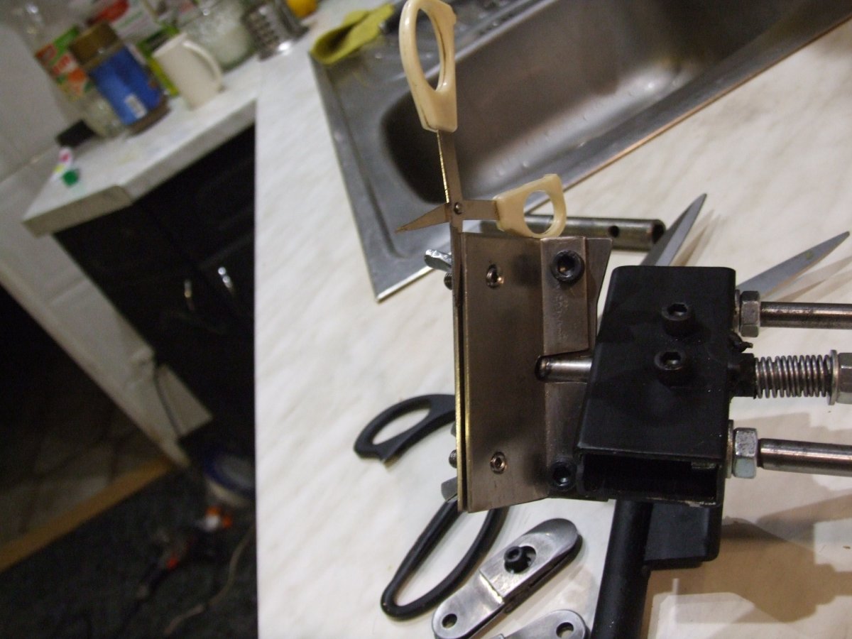

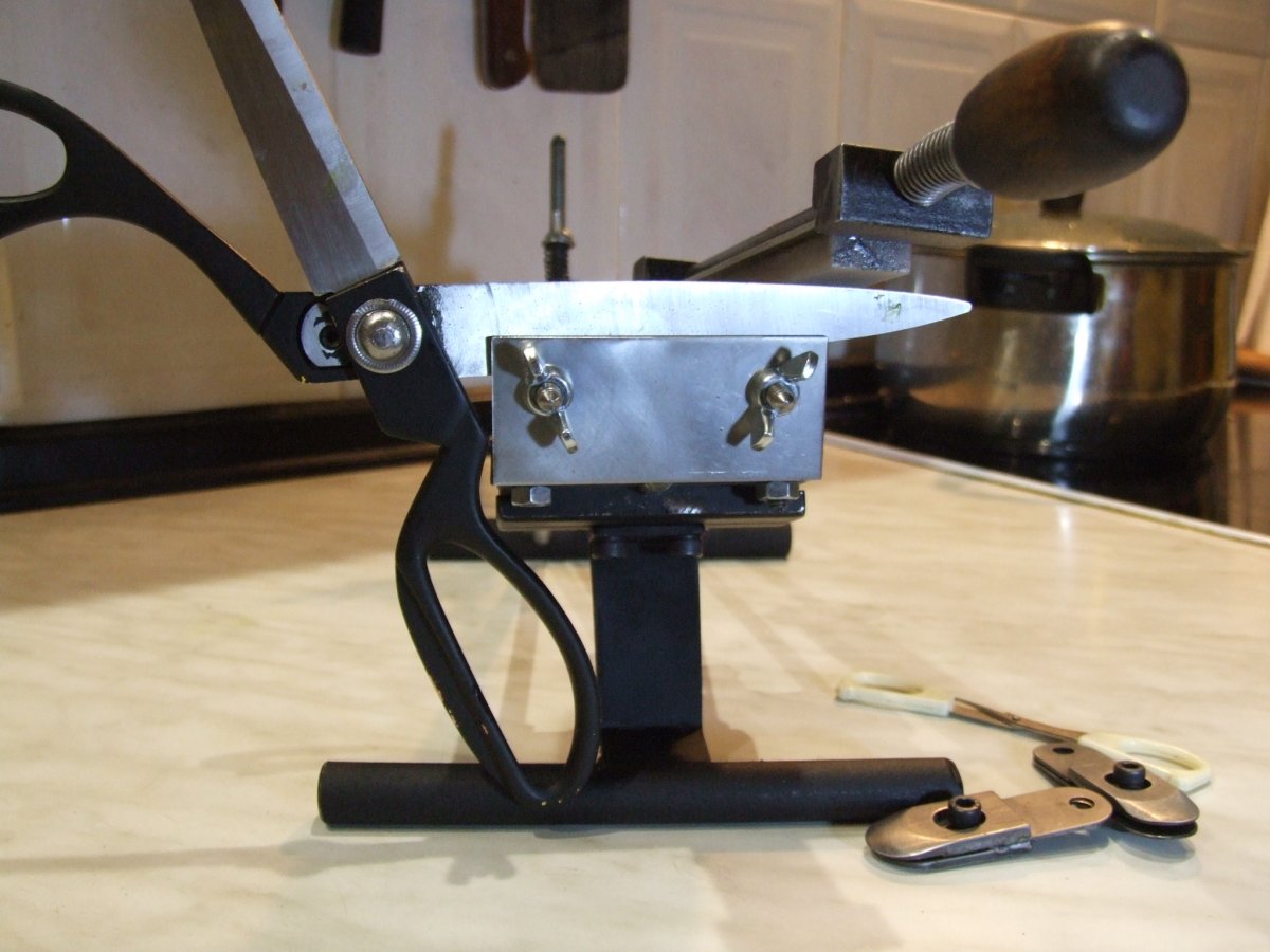

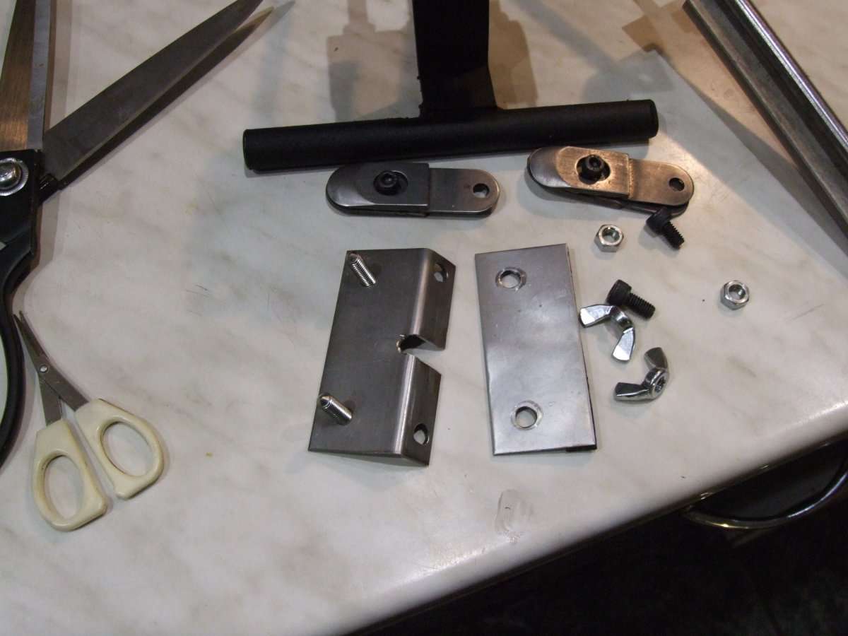

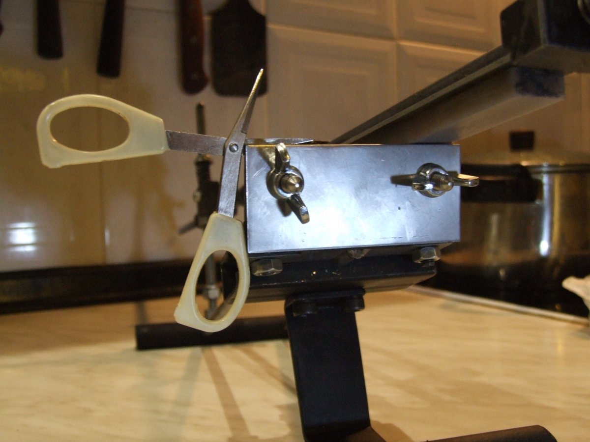

    Приспособа для заточки ножниц. 100 ГРН., доставка Укрпочта моя, нов. почта ,-оплата за доставку при получении. Всем кто купил точилку с поворотным зажимом раньше 50Грн.
    Пластина -уголок под углом 60 град. устанавливается вместо щечек, ножницы прижимаются прижимной пластиной.
    Материал- стальнержавеющая 12х18 2мм, шпилькиМ6х25-сталь нерж А4 , две барашки М6 .
    Для компенсации толщины ножниц на прижимной пластине приклеена полоска резины специальной формы.
    Все на фото, как выставлять угол см видео:

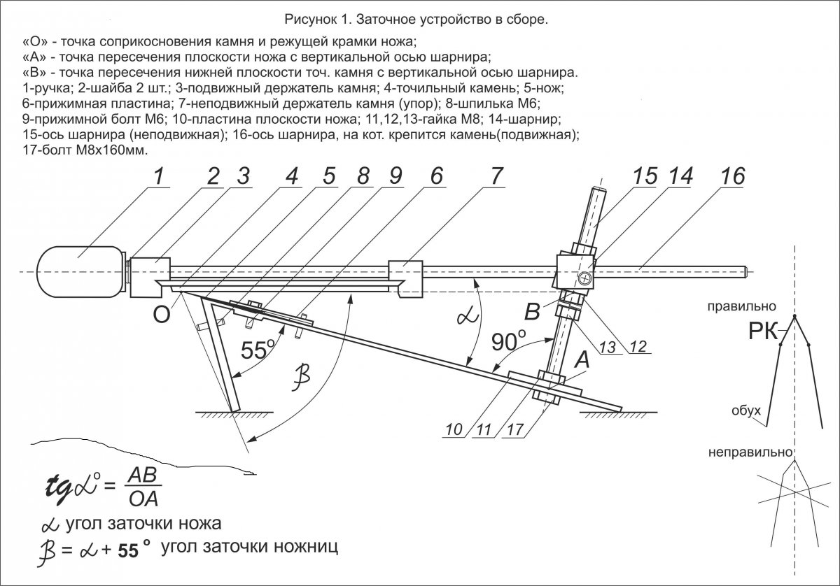

    еще вопрос по углам заточки, там разметка есть как на апексах или угломер нужен?

    Камни-#120#240#600#800#2000#3000Грит(китай) почтучно-40 Грн .см#8
    Камни набор 6 шт на дюралевых бланках#120#240#600#800#2000#3000Грит(китай)-280- Грн см#8
    Набор камней Набор 4 камня #180,#400,#800.1500#- оксид аллюминия польша 220 Грнсм #138

    1.Нож имеет разную ширину,и устанавливается по разному , т е расстояние ОА может быть разным( См. чертеж во вложении)
    2. толщина камня может быть разной,поэтому расстояние АВ может быть разным и зависит от толщины ваших камней, а также камни имеют свойство стачиваться и при этом уменьшается их толщина.
    3. ножи бывают разные, например,при прямых спусках от обуха установленный нож уже имеет наклон, его нухно вымерять,высчитывать и учитывать.
    4 вертикальная ось,- это резьбовая шпилька ,на которой метки не поставишь., кроме того ее можно вкручивать на различную глубину.
    Посмотрите,чертеж, для того,чтобы выставить нужный угол вам необходимо померить одно расстояние,- ОА и умножить на тангенс угла, под которым вы желаете заточить нож, получить результат и поднять шарнир на высоту соотв расстоянию АВ. и ВСЕ!
    Я на обУхе ножа ставлю метку ,на расстоянии размеру АБ от кончика ножа и ни когда не ошибусь в дальнейшем. с углом, если этот нож попадет мне в руки.
    Размеры можно выставить до миллиметров, проверьте какая это будет погрешность,-на порядок меньше погрешности угломера. 1мм/250мм=0,0039 Арктангенс 0,004=0,022 Градуса.такая точность устроит?
    Поставьте метки какие Вам нравятся ,я их не ставлю.

    Еще хотел бы услышать Ваше мнение относительно того, каким клеем оптимально клеить к алюминиевым подложкам камни и кожу?
  25. Продавец Алишер Абдумуминов
    Алишер Абдумуминов Obergefreiter
    151
    ab_alisher@yahoo.com
    Еще хотел бы услышать Ваше мнение относительно того, каким клеем оптимально клеить к алюминиевым подложкам камни и кожу?"
    Клей нейрит, продается там где все для ремонта обуви, в Эпицентрах нет.
    Разводится ( смывается) этилацетатом и ничем другим.
