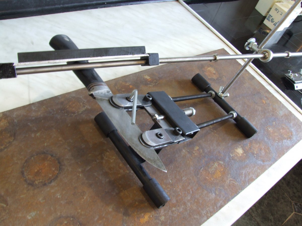

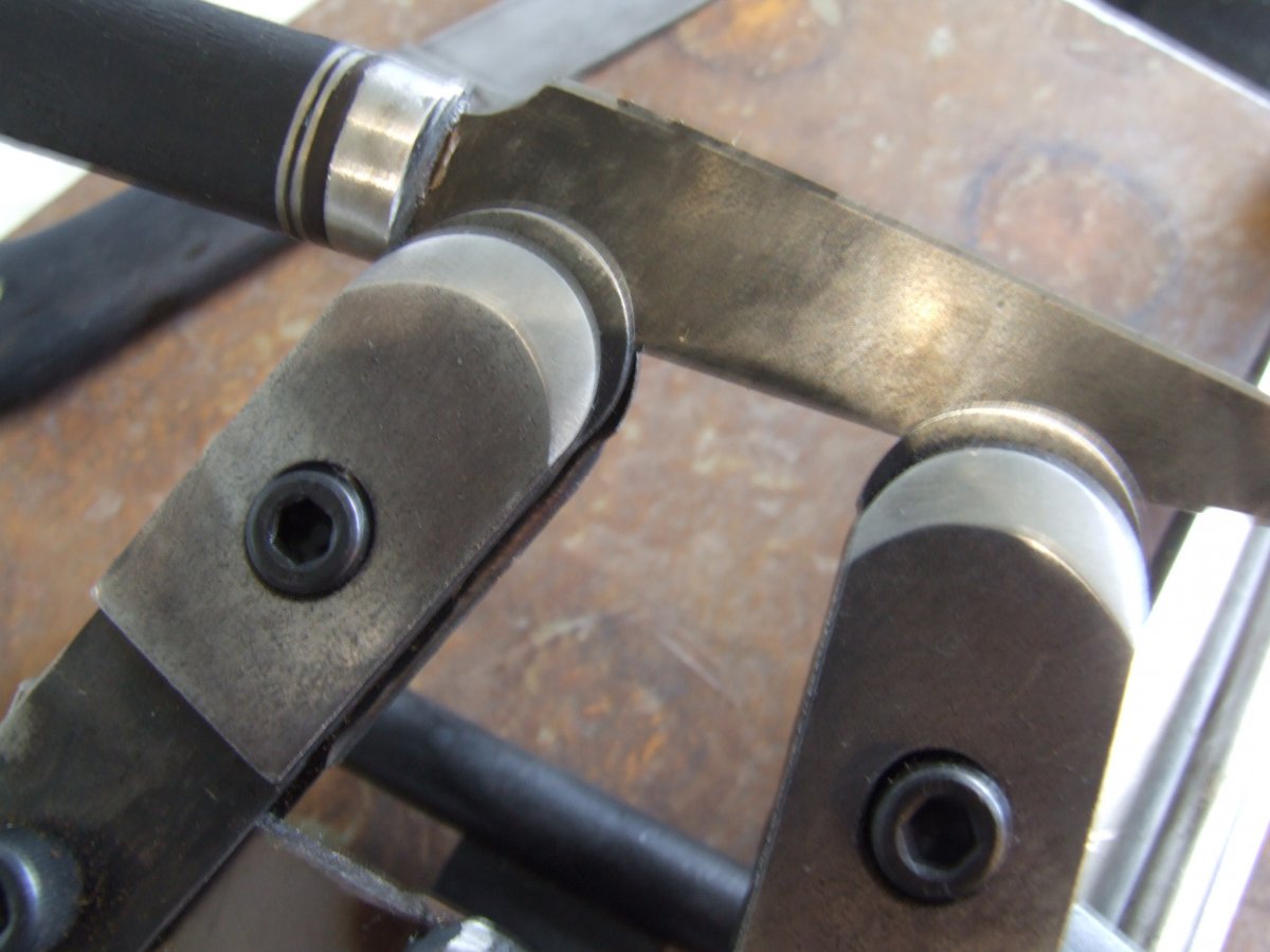

    Точилка в настоящем имеет такой вид, обратите внимание на губки, с такими губками можно точить нож шириной 15 мм под углом 12 град, и как-бы с ними проблемм нет и не будет. Несмотря на товарный вид эта конструкция в сравнении выигрывает.( тому , кто точет поворотниками понимают о чем речь.)

    Ножи с узким клинком (Викторинокс 91 мм) заточить не получится :( - камень трет о прижимные губки.

    Алишер, планируете ли как-то модернизировать прижимные губки, чтобы была возможность точить маленькие/узкие ножи?
