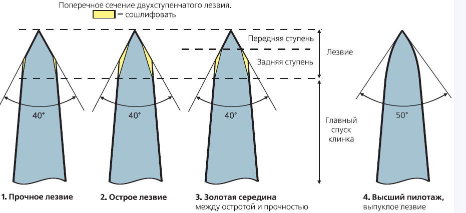

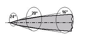

    На рис1 не согласен со словом " Выпуклая", идеальная форма кромки - парабола.( это чисто физика процесса )
    На рис.2 показан вариант заточки ножа из стали у-8 твердостью 59 HRc
    Как утверждает эксперт:
    "Стойкость, на стали У-8 , повышается в 5-7 раз"
    (Владимир Васильев, из энциклопедии ножеделов
    "KnifeHelp" )
    Пища к размышлению, о равномерности кромки по ширине и как высокая точность точилки влияет на остроту ножа и что влияет.Есть множество других факторов, на порядок выше . Точилка- это последнее , где нужно искать причину неудач, ее качество , точность, цена, должна быть разумной.

    Ну и маленький коммент к рисункам, приведенным Алишером выше: как по мне, то даже двух углов со значительной разницей, типа 13..15 и 20..25 - вполне достаточно для хорошей стойкости и резучести. Стремиться к трем углам и тем более, к линзе - это больше для эстетов, и возможно для тех, у кого ножи стоят такой возни. В смысле, очень дорогие ножи из очень хорошей стали, может тогда и стоит возиться с линзой. А для обычной кухни - точилка от Алишера, два угла, мини-микро подвод, корректная пристальная работа с заусенцем, внимательная доводка и керамомусат в качестве сопровождения - вполне, вполне и вполне :)

    "Ну и маленький коммент к рисункам, приведенным Алишером выше: как по мне, то даже двух углов со значительной разницей, типа 13..15 и 20..25 - вполне достаточно для хорошей стойкости и резучести. Стремиться к трем углам и тем более, к линзе - это...."
    Согласен на все 100 и для очень дорогих ножей из " сверхсталей"
    Должно быть так, потому, что так быть должно и все!Ни каких аргументов!,-это фанатизм, или перфекционизм,- особый вид шизофрении.
    Нет ничего идеального , все в этом мире относително ,как бы кому-то не хотелось.
