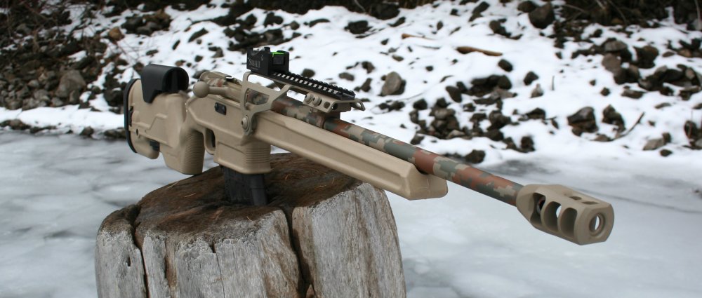

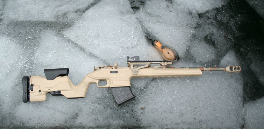

    То все хэрня!
    Еще и так можно изгаляться...
    ЗЫ. Учитывая стоимость Мосинки в США, обвес там, по ходу стоит как еще десяток Мосинок...

    Фигня,у мосинки самое оно,это длина ствола.

    Да шо вы понимаете в колбасных огрызках - цэ ж гамэрыканськая вэрсия "смерти председателя", а не на войну или охоту.
    Только шибко дорогая. Там один приклад только сколько стоит...
    За уродский покрас вообще молчу...

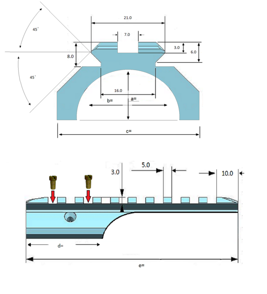

    9478612.png Камрады,прошу меня простить...может кто знает где можно купить крепление под оптику, типа как это? Чтобы на затворную раму. ( не ati)
    С уважением.

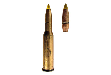

    Использовалась в них тяжелая пуля без сердечника( в обычных патронах маркировка пули желтый нос), носик маркировался черно-зеленым лаком.

    С Желтым носом это пулеметный патрон с пулей 11.8г называлась пуля "Д" дальнобойная для станковых пулеметов

    В результате, как это случалось не раз в нашей истории, было принято решение разрабатывать отечественный 7,62-мм винтовочный патрон с тяжелой пулей, взяв за основу иностранный (в данном случае — американский) образец тяжелой пули обр.1925 года. Тяжелая пуля к винтовочному патрону была разработана известными советскими конструкторами стрелкового вооружения А. А. Смирнским и Добржанским. Тяжелая пуля патрона «Д» (Д — дальнобойная) была принята на вооружение Красной Армии в 1930 году и получила обозначение «7,62 Д гл» (индекс ГАУ — 57-Д-422 — для патронов с латунной гильзой) и «7,62 Д гж» (индекс — 57-Д-423 для патронов с тяжелой (дальнобойной) пулей Д и биметаллической гильзой. Пуля имела массу — 11,8 г и начальную скорость 800 м/с. Патроны с тяжелой пулей предназначались в основном для стрельбы из станковых пулеметов (считались пулеметными патронами), но допускалось их применение и для стрельбы из винтовок, карабинов и ручных пулеметов с внесением соответствующих поправок в установки прицелов. Тяжелая пуля обр.1930 года состояла из стальной, плакированной с обеих сторон томпаком (биметаллической) оболочки из холоднокатаной плакированной малоуглеродистой стали марки 11 КП с запрессованным в нее сердечником из свинца с массой — 8,66 г. От легкой пули пуля «Д» отличалась удлиненностью и формой (в донной части она имела поверхность с усеченным конусом). Крепление пули в дульце гильзы осуществлялось путем обжима верхнего среза дульца в кольцевую канавку (каннелюру), накатываемую на ведущей части оболочке пули. Вершинка пули«Д» окрашивалась в желтый цвет.

    Все правильно, только эту пулю ставили на патроны УС для убойности на малой навеске пороха ВТ нужна была пуля с большим весом.
