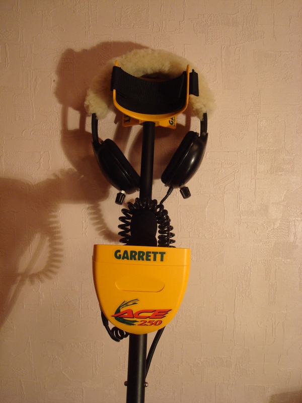

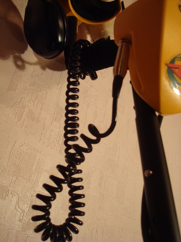

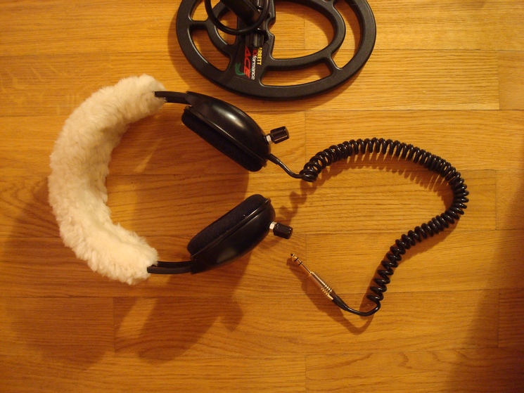

    Вот такое вот небольшое дополнение к АСЕ. Затюненые уши. На каждый динамик поставлен регулятор громкости и заменен провод на пружинный от телефона. Что довольно таки удобно. (потому как провод в натяжку во время поиска) Ну и еще для удобства обшил пушком:D Мягко и тепло;) Получилось довольно естетично.
  4. serjant
    serjant Obergefreiter
    382
    РУССКИЙ
    Гламурненько!!!
  5. N_S_D_A_P
    N_S_D_A_P Stabsfeldwebel
    1.421
    Ага:D
  6. Дорден
    Дорден Stabsfeldwebel
    1.208
    Нетутэйшы
    Пушок не самый лучший вариант – в сырую погоду вы это поймёте.;)
  7. N_S_D_A_P
    1.421
    Согласен, та и летом может быть жарко.... Был конечно вариант обтянуть кожей, но это более трудоемкий процес и менее приятен для головы.:)
    Но я думаю в некоторых ситуациях на копе пойдет. Хотел же выбрасывать, а потом к жизни вернул... приятно.:D

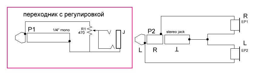

    Простейшая схема переходника для регулировки звука в наушниках , без вмешательств в сами наушники и металлоискатель.
  10. копалкин
    копалкин Oberfeldwebel
    ПС. Резистор R1 , любой переменный номиналом от 470 ом до 1 килоома , мощностью рассеивания 0,1 ватта

    А не проще ли купить наушники с регулятором громкости, коих полно продается 60\70 грн.?
  12. копалкин
    Ну просто человек просил схему регулятора для наушников в соседней теме, ни кто не ответил , так я решили тему поднять и человеку помочь :smile_9:
  13. N_S_D_A_P
    1.421
    Да, купить вегда проще. А сделать что-то достойное своими руками намного приятнее;-) Да и не так то это сложно....
