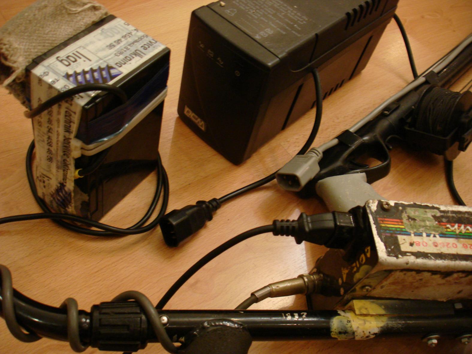

    А я аккум 12 V от бесперебойника приспособил под свой XLT, вернее я сначала приспособил их для ночной подводной охоты, а потом и к прибору приладнал, а то задолбался через коп батарейки менять, разъемы одинаковые что на ружье, что на прибор тем самым унифицировал, фотки выложу , не надо делать именно как я, но как идея имеет право на жизнь. УПСов убитых для зарядного устройства у любого сисадмина набрать можно, а аккум на радиорынке 50 грн. Аккум вешается сзади на ремень и не мешает, чувствуеш его только когда в машину садишся :), от зарядки до зарядки хватает больше чем на 10 выходов по 5-6 часов, да и сам прибор легче для руки становится без блока батарей.

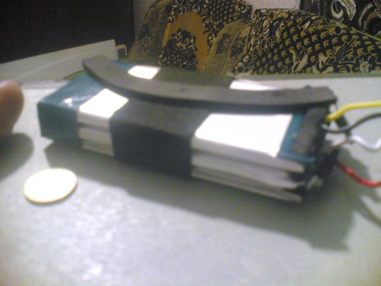

    Я нашел альтернативный вид перезаряжаемого источника питания для Гарика, и не только.
    LI-ION аккумуляторы!
    Из плюсов:
    1. малый вес
    2. высокая ёмкость
    3. нет эффекта памяти ( необязательно полностью разряжать аккумулятор,перед зарядкой)
    4. 3х елементов вполне хватит для питания прибора (1 елемент сразу после зарядки выдаёт 4.2 вольта , под нагрузкой длительное время(до 60%разряда) держит3.7 потом резко садится до3х. То есть 3 елемента =12 в. свежезаряженых,после просадки 11.1в ,ну потом уже 9в.
    5. относительно быстро заряжаются ,2-3 часа и вперёд!
    А теперь о минусах:
    1.Дорогие, 1 елемент в Украине приблизительно 10$
    2.Не использовать на морозе , это точно такие аккумуляторы как в мобилках то есть при замерзании очень сильно падает ёмкость батареи и срок её службы.
    3.Требуют внимательного к себе отношения!!!! Так как "любят" очень "больно" взрываться при коротком замыкании!!! (хотя если покупать "защищённые" варианты то 3й пункт можно исключить)
    4. Заряжать только зарядными устройствами предназначенными для данной батареи (иначе будет БАБАХ!)
    PS. На фото батарея 12в. 4000мАч ( и 10коп. для размера)
    вес 150 грамм !!!
    Ну и на последок, можно взять 3 аккумулятора от мобилы соединить последовательно и ВУАЛЯ!!! батарея есть!!!
    PPS. Гарик 2500 с катушкой 12.5 имейжинг потребляет (без подсветки) 200-250 мА , то есть такого аккумулятора как на фото хватит где то на 10-12 часов копа!!!
