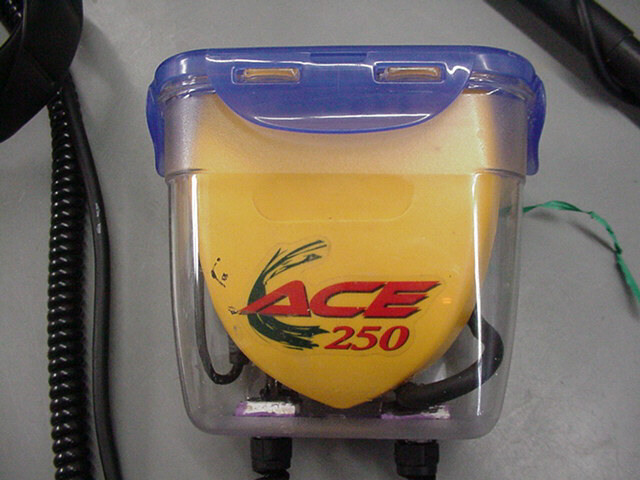

    Кто-нибудь в курсе что это за чехол?
    Никогда не встречал.
  4. RaDevan
    RaDevan Oberfeldwebel
    2,067
    Location:
    Kiev
    мож приспособа, чтобы ася стала ихтиандром )))
  5. Белый
    Белый Obergefreiter
    673
    Location:
    Это коробочка для продуктов сделана как чехол. Кстати тоже довольно таки находчивое решение уберечь блок:smile_12:
  6. kt315
    kt315 Stabsfeldwebel
    контейнер для хранения продуктов. american made качество. не китай. пытался договориться, была ссылка, но дама вежливо отказала сославшись что за пределы юсы они ничего не высылают. китайцы копируют все что им встречается и заполняют рынок барахлом. пластик у них слишком мягкий, крышка сама открывается - защелки не держат. да, стоит недорого, но туфта...
