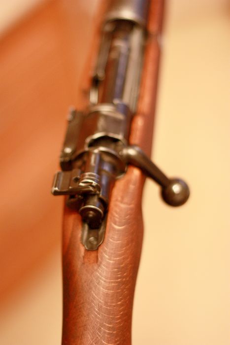

    Re: Внешний кастом карабина Маузер (Кар 98)
    Сначала подумал что это ММГ к98, потом присмотрелся ....Супер!!!
    VORONR, расскажите вкратце пожалуйста как это всё Вы сделали.Чем обрабатывали железо и дерево???

    Хорошо.. но имхо всеже с прожилками этими в дереве перебор. Да и поверху я б лично еще раз воском пропитал.. чтоб замацаный был больше..

  6. VORONR
    VORONR Gefreiter
    46
    Ростов-на-Дону Россия

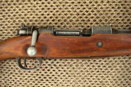

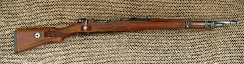

    Процесс доводки внешнего вида выглядит приблизительно следующим образом:
    -удаление термокраски (использую "смывка старой краски" в стеклянных емкостях, вонь конечно от нее - хоть святых выноси, но результат отличный, все новомодные гелевые и пр.средства "скромно курят в сторонке")
    -очищенная поверхность покрывается кислотой для создания следов ржавления, главное не переусердствовать, а то получиться ажурная салфетка - цинк реагирует очень быстро.
    -все замачивается в растворе соды для нейтрализации кислоты.
    Кста, два предыдущих процесса категорически не рекомендую производить дома - вонь от химикатов буквально вьедается в стены, занавески и пр., только в проветриваемом, производственном помещении и в средствах индивидуальной защиты зрения, дыхания и рук.
    - детали воронятся "Клевером" или подобным им препаратом
    - приклад зашкуривается, наносятся "следы эксплуатации", краситься в необходимых местах тушью, потом излишки краски удаляются и покрывается в горячем состоянии средством для вощения (скипидар, воск, канифоль в пропорциях)
    - аппарат собирается и в собранном состоянии обрабатывается куском грубого войлока (тоже без особого фанатизма)

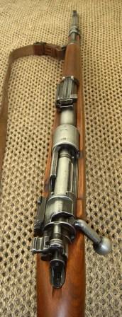

  7. фотомото
    фотомото Schütze
    11
    злой город

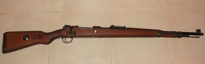

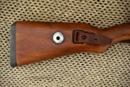

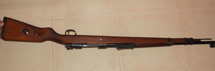

    Вот, представляю танаку, после лёгкого доведения до приемлемого вида.
    Спецом делалась небрежность, т.к. первый вариант сделанный по рецепту с ганзы стал похож на охотничье оружие.
  8. SpitFiRe
    SpitFiRe Feldwebel
    2.570
    Крым
    приемлемый вид заключается в почти полном снятии воронения?!
    ИМХО: переборщили ...
  9. фотомото
    фотомото Schütze
    11
    злой город
    Согласен, несколько многовато воронения снял на ствольной коробке и около мушки на стволе, затвор не трогал, он сам пришёл в данное состояние, спустя некоторое время металл после ошкуривания слегка потемнел и смотрится достаточно гармонично. Но в основном внимание уделялось дереву и теперь оно гладкое, приятное на ощупь, в руки ложится так, что выпускать не хочется.
  10. Антип Глымов
    Антип Глымов Всѣмі любимъ.
    6.384
    но по фактуре и цвету на оригинал не похоже.. увы.

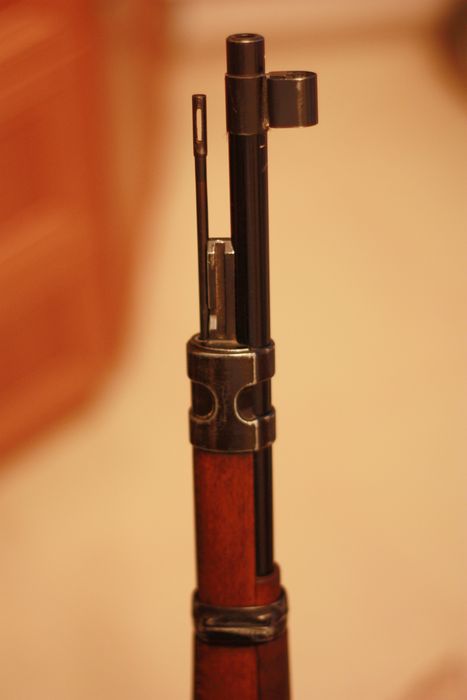

    Немного поколдовал над деревом своей "Танаки", ну и заменил шомпол на родной. Больше пока не трогал ничего.
