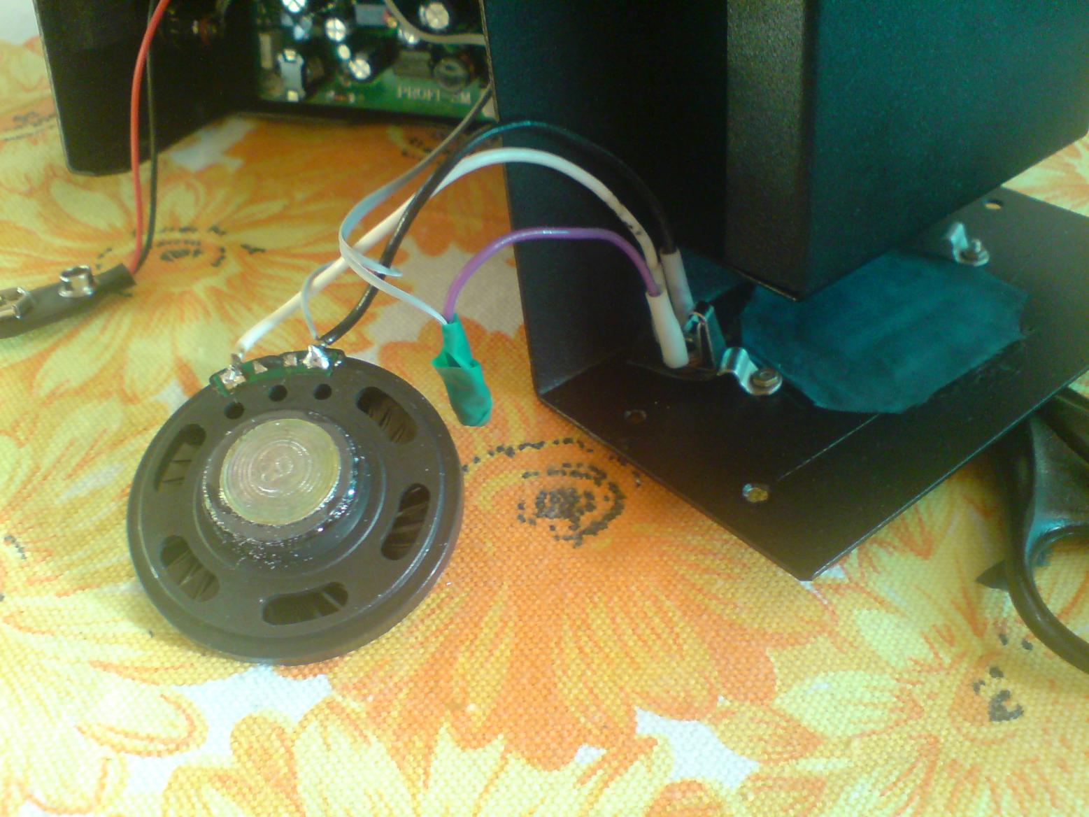

    Открутил динамик и по совету камрадов прикрыл щелии динамика сеточкой (просто синтетическая ткань) взял на клей. Заодно видно крепление и подключение гнезда для наушников.

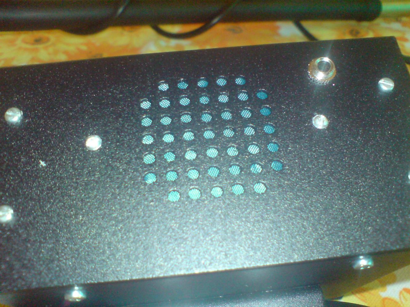

    Итого имеем внеший вид громкоговорителя:
  5. viksar
    viksar Stabsgefreiter
    363
    Minsk
    Все. кажись почти все что можно было сколхозить сделал (разве что по катушке). Прошу покритиковать исполненное в возможной бесполезности или неправильности...

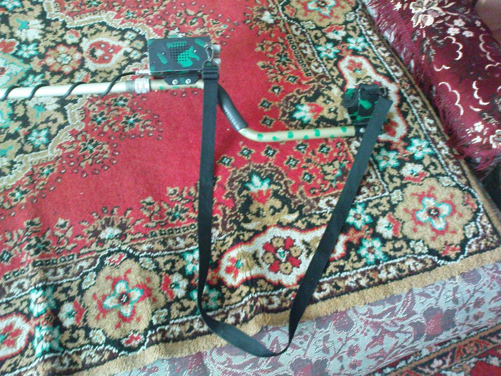

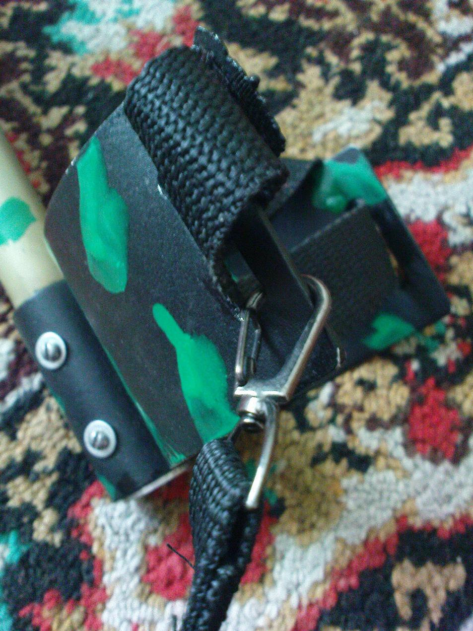

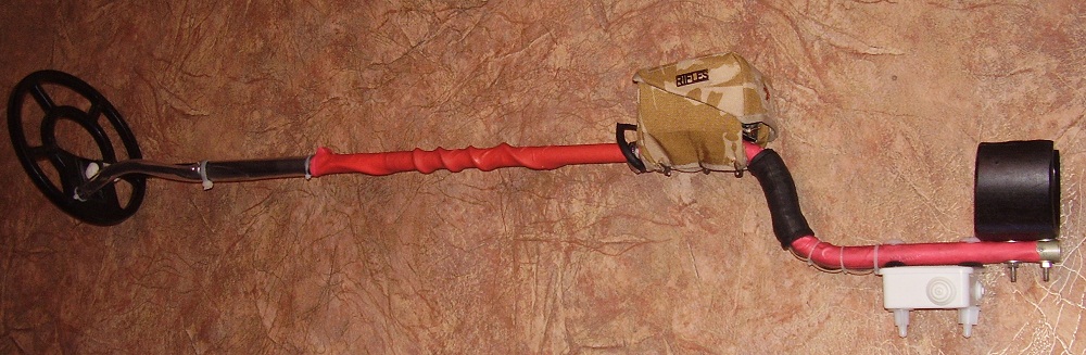

    вот я за зиму своему Кардиналу ремень приделал. теперь носить удобнее стало. ещё хочу ножки сделать чтобы прибор не укатывался на склонах,когда его ложишь
  17. APO
    APO Oberfeldwebel
    353
    Миколаїв
    Ремень чтобы в рабочем положении поддерживал или за спиной носить? А ножки можно у Стаса я думаю купить, я со своим корсаром получил в комплекте - выглядят адекватно.
  18. ZOLLINGEN
    ZOLLINGEN Hauptmann
    2.992
    Pagan Land
    если на плечо ремень,то как раз можно работать и вся нагрузка идёт на плечо.а рукой просто водишь прибором.
    а можно и за спину перекинуть прибор.
    ножки думаю самому сделать из пластинок металла и закрепить на локте при помощи болтов крепящих локоть.

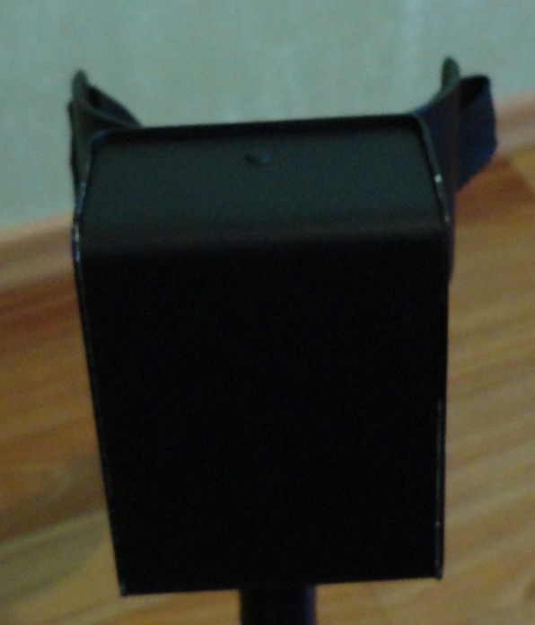

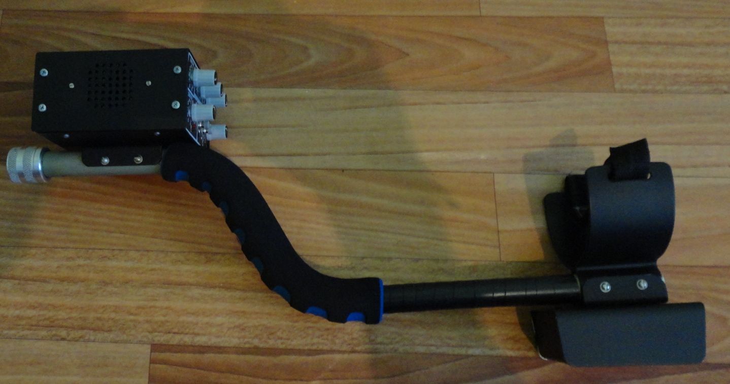

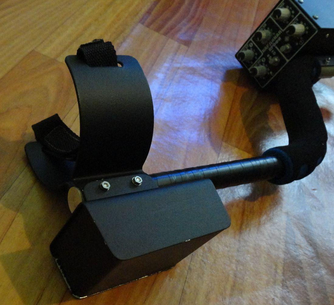

    вставлю свои 5коп,на своем МД решыл перенести батарейки под локоть,так сказать для лудшой балансировки прибора,отсек делал из листового алюминия, полевых испытаний пока небыло...
    4 користувачам це сподобалось.

    Cornet57 Stabsfeldwebel
    2.586
    Донецк Украина
    Уже не один проделал эту модефикацию, вродиб не жалеют!
  23. ЮРЧАН 87
    ЮРЧАН 87 Oberleutnant
    11
    2.581
    на данный момент могу сделать вывод,что отсек с батарейками под локтем,это отличный вариант решение проблемы сбалансированности прибора,лапа вовсе не устает за целый день поисков(НЕ ТАК КАК РАНЬШЕ,ПОЛ ДНЯ И В АУТЕ),да и батарейки легко заменить,прибор почти не опрокидывается на склонах!Вобщем не жалею!!!

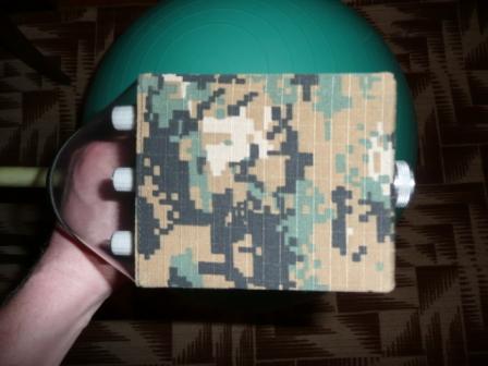

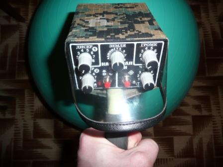

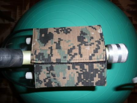

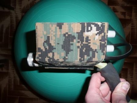

  24. Orest
    Orest Oberleutnant
    29
    57
    3.514
    На право второй поворот, и прямо
    Зима берет свое.
    Сжалился я над своим роботягой и решил раз в пятилетку сделать ему кап ремонт - он заслужил. Месяц чесаний репы, танцы с бубном, походы по хоз товарам и вот что вышло.
