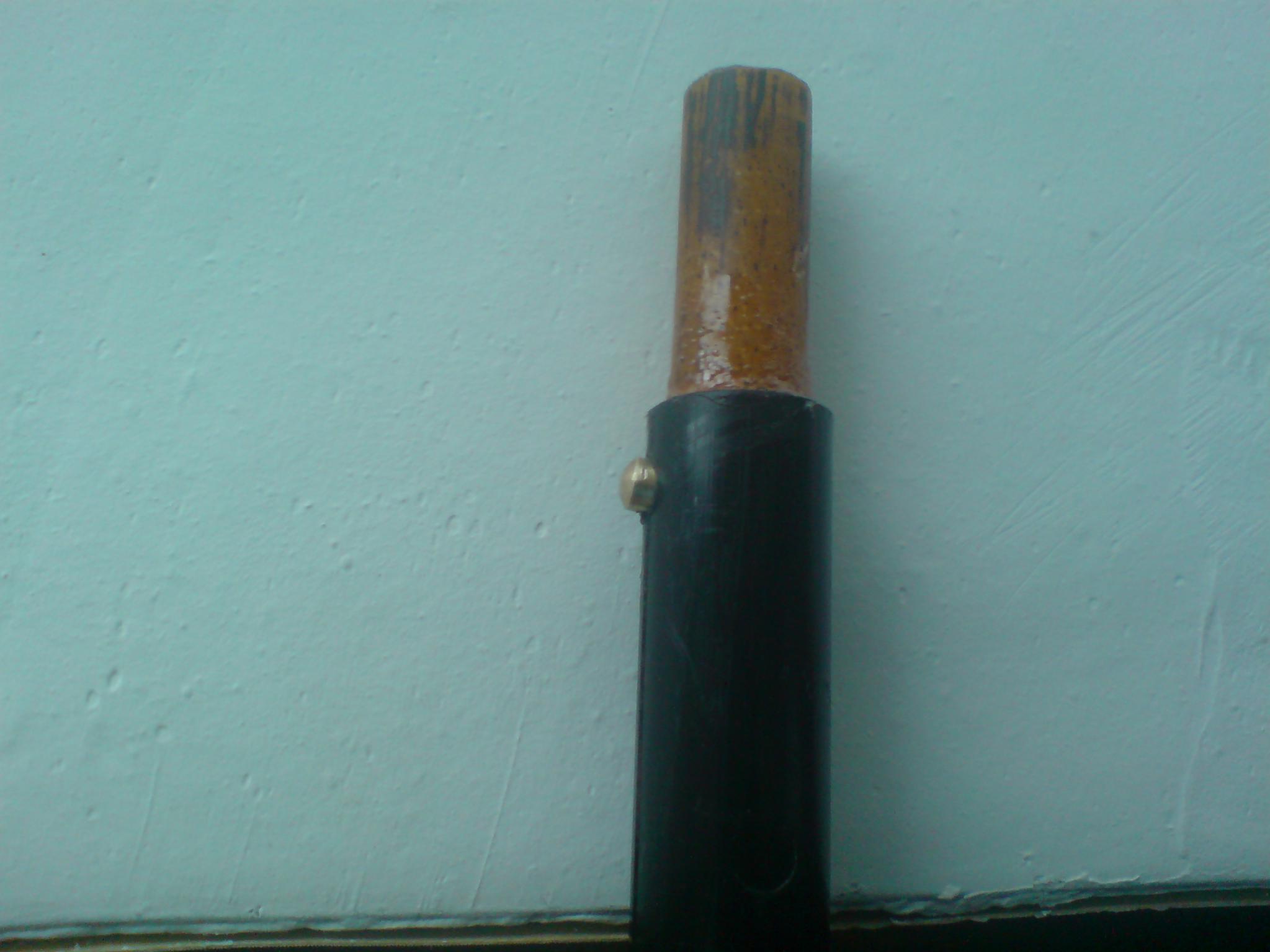

    1. Сделал вставку в первое колено - часть колена от советской шестиколенки - предварительно зашкурил (глубже входит) посадил на момент кристалл (недолезло сантиметра два но всеравно жесткость улучшилась) кнопка фиксации извлекалась и вставлялась обратно - высота ее уменьшилась на толщину вставки, но не критично - держит. клено немножко выступает но обрезать не стал - не мешает.

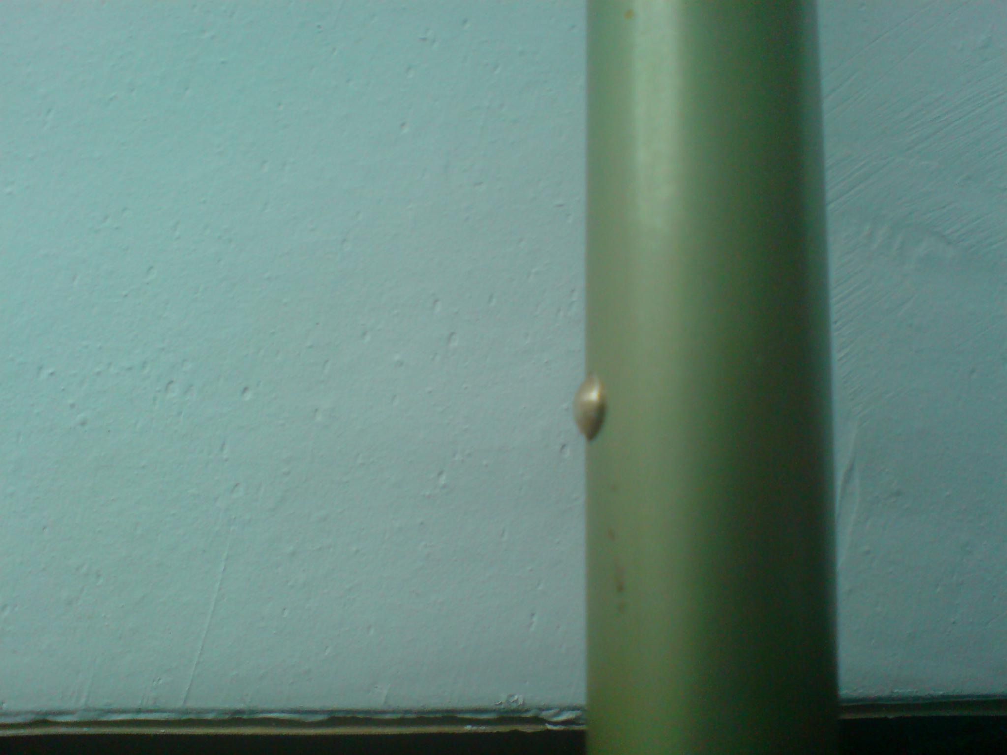

    2. Свой вариант сошек сделал из Командорского или сенаторского алюминиевого профиля - в который дсп или зеркало вставляется - отрезал под раземер и распустил пополам (если точно пополовинить ноги правильно разойдутся) просверлил под штатные болты и гайки - вот бы еще пару витков на болтике было бы все совсем гладко, но и так держится - только шайбы упразнил. лениво было искать длиннейшие болтики. Ноги нужно будет еще развести но концепция ясна.

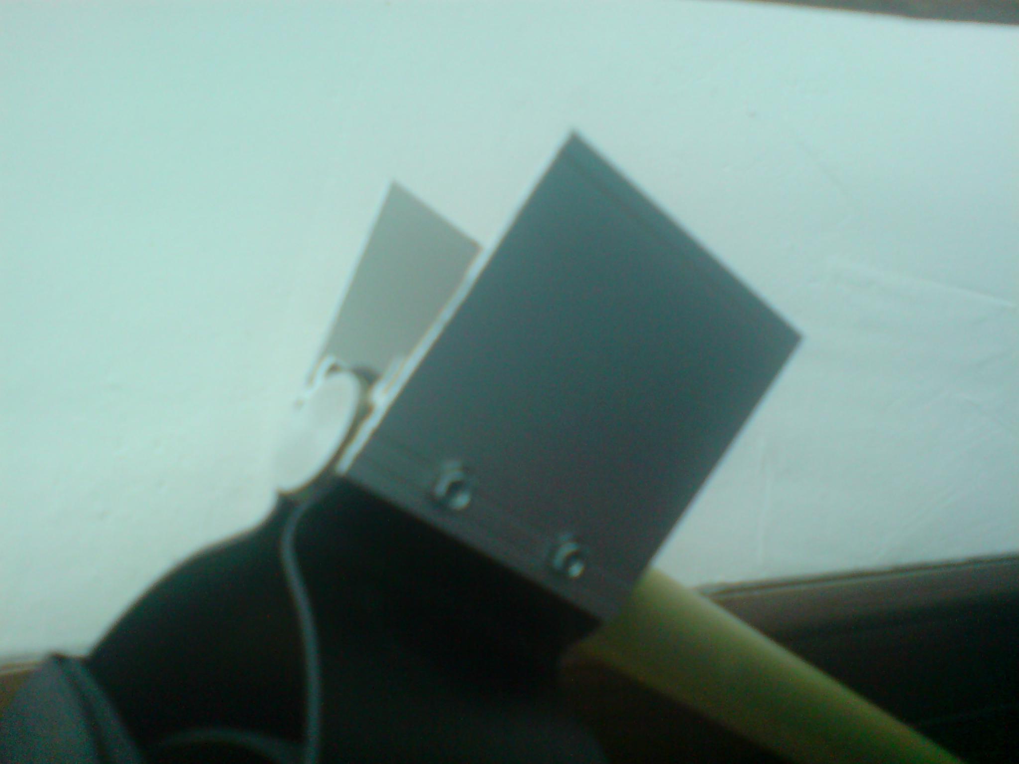

    3. Трубки по советам бывалых взял в термокембрик двадцатьпятку - полтора бакинских метр - остаток 10 сантиков. - хорошо садится на прямые участки - на кривых волны. Толщина увеличилась наверное на полмиллиметра - вроде немного - но уши посадки блока пришлось чуть подогнуть. Технологические отверстия прорезал острым ножом. Упор под руку на кембрик не садил (для крепления сошек мало резьбы). Фоток отдельно не делал, а внешний вид такой:

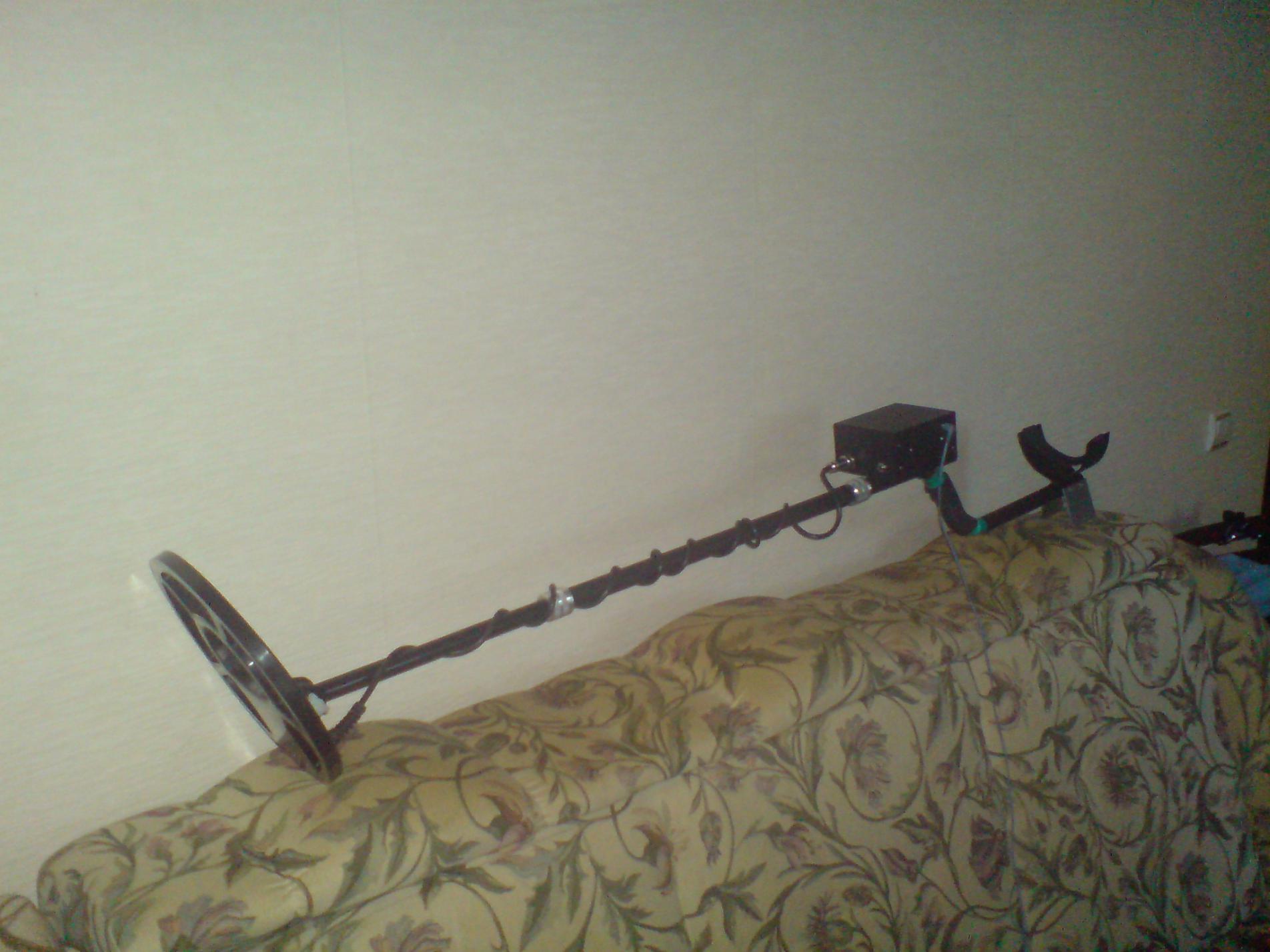

    3. Лисапедная ручка выглядит убого, но за неимением лучшего "и рыбу раком". Пришлось изоленты подмотать - заодно волны от термокембрика прикрыл и ручку с усилием на изоленту посадил - теперь не играет. Конечно негламурно зеленой, да какая уж была :)

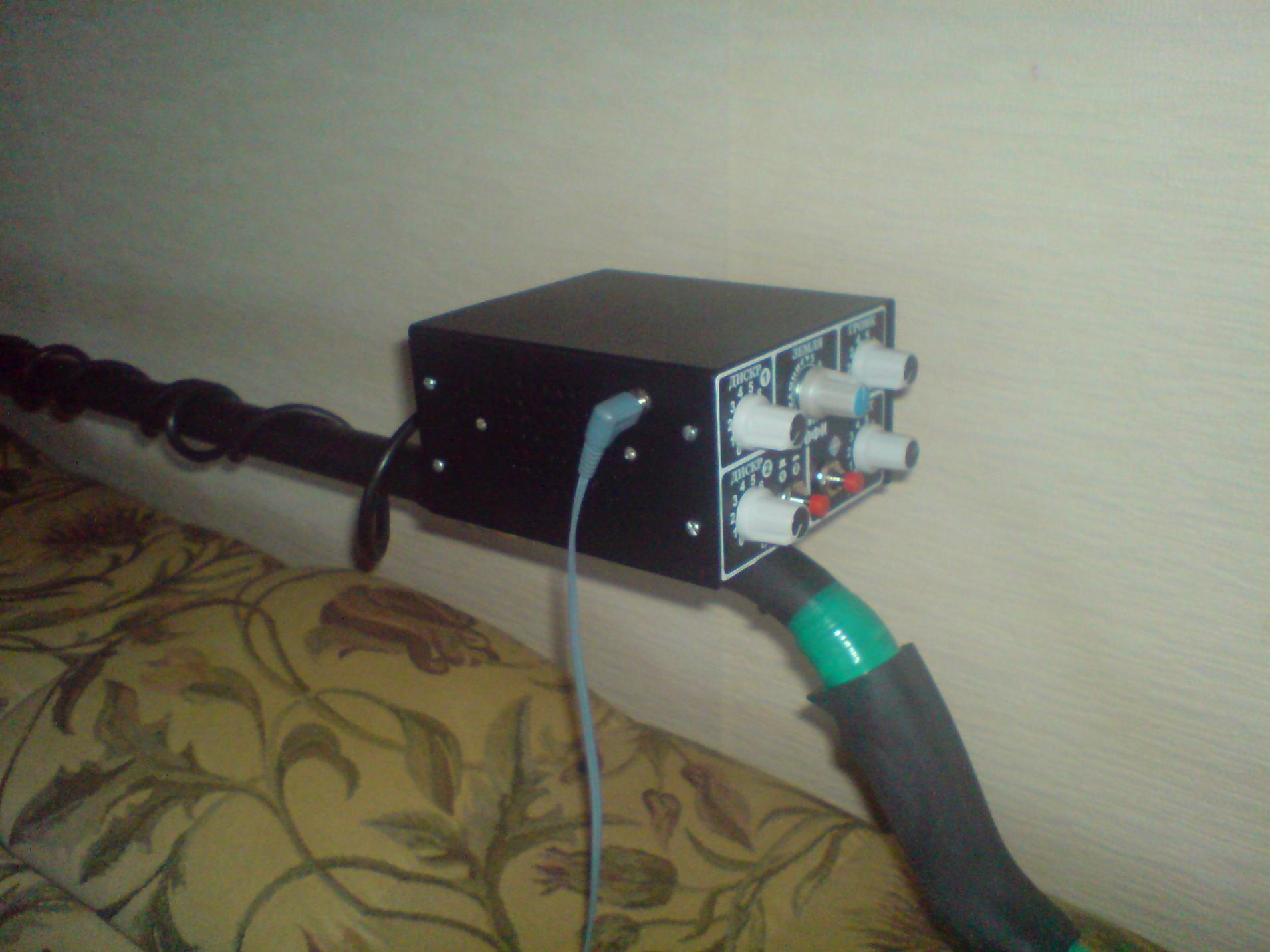

    4. На счет гнезда для ушей - люди спорят за их необходимость, да хай будуць. Взял моно уши с тремя выводами - замкнутые выводы в разрыв одного провода, третий добавил к второму выводу динамика. При тыкании штекера динамик отрубается - неприятная но теоретически полезная мелочь - в ушах работает один динамик, теоретически при "тихом" копе второе ухо бдит :). Мне конечно по эстетике понравилась идея с гнездом в торце ручки, но там пробка люминька саниметровая реши сделать по-простому. Само гнездо расположил так:

    5. Осталось провод прихватить к первому колену изолентой с образованием петельки провода при сложенной катушке.
    К сожалению нет подходящей темы сколхозить защиту катушке - как я понимаю будет страдать от ударов край диска - подумываю нечно впроде камеры натянуть, чтобы тлько края защищала.
    А дырки динамика все-таки не мешало бы сеткой от калгот прикрыть.

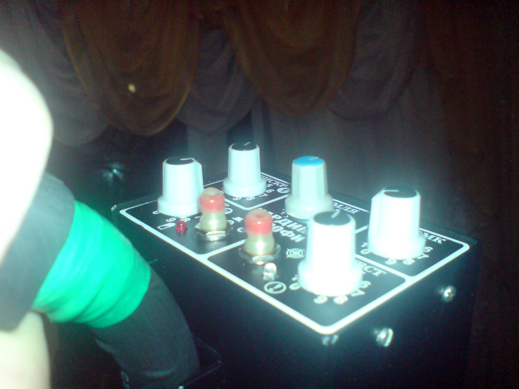

    6. Купил две пипетки обрезал хвостики в размер - и вуаля защита кнопок от грязи). эти хвосты резиновые,но мне кажется есть и силиконовые - там выще будут з лося ("шапка з лося х*й хто знося"):
  25. Алекс-К5И
    Алекс-К5И Oberleutnant
    1.837
    Кнопульки советую заменить.У меня да и не только были случаи глюка с кнопой пина.
