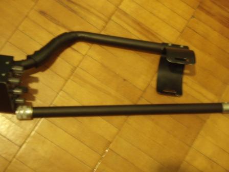

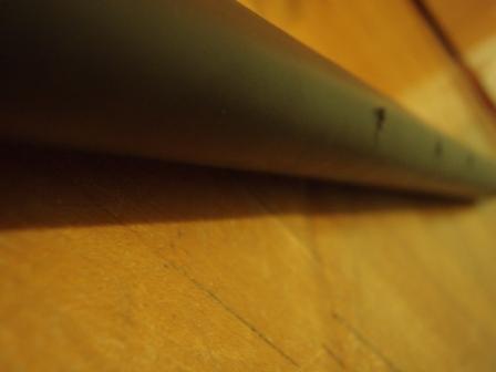

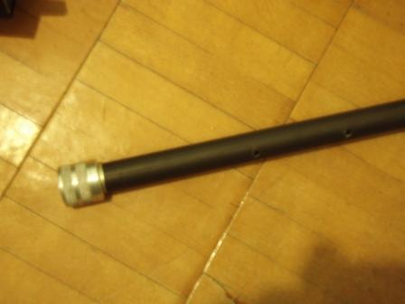

    Много возникает нареканий, на нижнее колено штанги,и нужно признать они справедливые хлипкое колено раздражает при поиске,додавая глюков чувствительному прибору .Распилив штангу пополам я одел сверху трубу из экопластика под клей(самый лёгкий способ)но желаемой жесткости это не принесло.И когда люфт достал меня окончательно я взялся за дело.Приобрел колено от удочки на барахолке,колено длиной 1метр диаметром у напыления ручки 16.5 мм.Напыление .чёрного цвета шершавое на ощупь.Обрезав сантимов 15 я вставил колено в среднюю штангу до упора и отметил, фломастером место по которое колено входит в среднюю штангу без люфта.Потом оставив кусок сантимов 15 до напыления(с переднего конца)обрезал колено.Обрезанный кусок распилил вдоль с одной стороны и вставил внутрь на супер клее(упрочнил штангу)кнопку фиксатора не вставлял так как колено и так держится и обжимается плотно.С задней же стороны вставил кусок штанги под болт на супер клее, предварительно обрезав колено под свой рост,с запасом регулировки.В результате получил жесткое колено,из китайской удочки на переделку которого ушло 25минут.все зажимные кольца под катушку ,были сняты неровности спилены лепестковым кругом .болгаркой,клей супер-цианопан,можно эпоксидку ,посадочные места плотные без люфтов ,мудрить не пришлось.колено нужно длинное от удочки а не от спининга.С ув.

    Ну вот, всё прекрасно получилось - делов то :). Только кнопку всё-же лучше водрузить на место - удержит колено от вываливания при случайном откручивании эксцентрикового зажима, да и с ней легче центрировать штангу (чтобы катуха боком не стояла) ;).
    Да, и в догонку - если необходимо сделать какую-нибудь "пластиковую финтиклюшку", например, доработать место посадки катушки и т.д. - можно сформировать любую форму из ваты, смачивая её по ходу цианопамом - получается бесподобный монолит, который обладает прекрасной адгезией с пластиком и металлом, легко обрабатывается и хорошо красится - я таким методом восстанавливал полностью отсутствующие углы корпусов ноутбуков в местах крепления монитора (последствия падений). Клиенты офигевали.

    В случае люфта штанги в (креплении возле блока) помогает цилиндрик из фольги от пивной банки, срезанный наискось с одной стороны длинной до кнопки размер зазора 8-10мм.С ув.

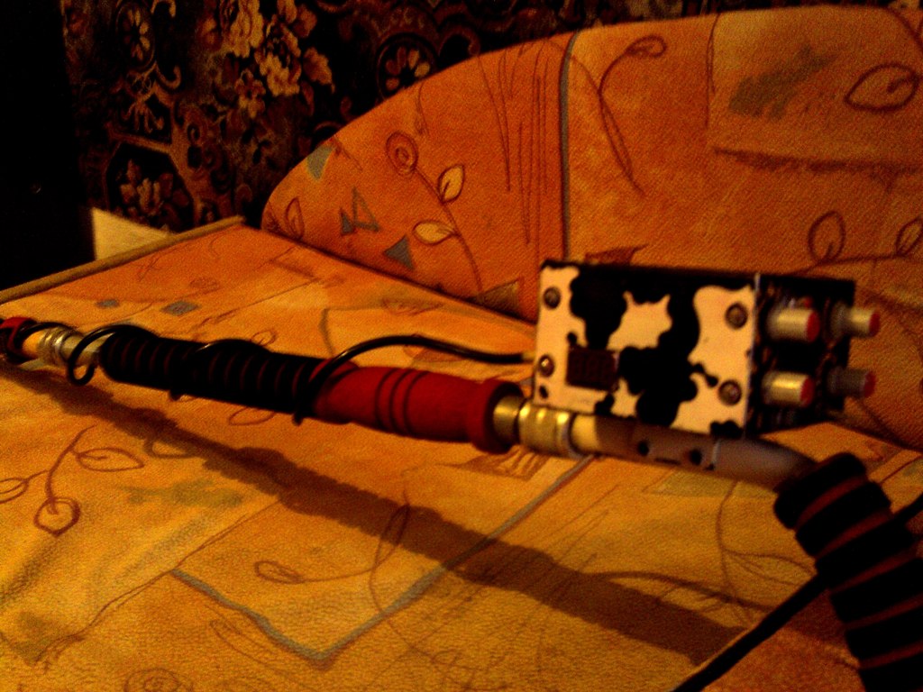

    А что его делать иголка .нитка,старая кожаная куртка с помойки,или сумка,ну там сапоги,ручка, ножницы, линейка, пряжка,тоже с помойки.вырезаешь сшиваешь.снизу ремешок с пряжкой,или с липой.отверстия под резюки,пробить гильзой от трёхи ,бимметал, на деревяшке.вроде и всё.Только зачем это всё .танки грязи не боятся.В отличии от Гаррета 2500,конструктив не убиваемый.Царапины только шарму добавляют, у меня вообще под далматинца покрашен с белой катухой,на весну нужно обновить покраску катухи,ну там резинки на штангу, есть на рынке где велозапчасти,практически любого цвета.Он итак хорош,безотказный что трёхлинейка.Сув.

    Я свой не тюнинговал особенно приделал "ноги" одел резинки ,прибор потолще стал, поудобней в руке и при носке.вставил цифровой индикатор вольтажа,катуху ремонтировал проклеил стеклопластиком (усилил в месте микротрещин,)ну чуть баланснул катуху,покрасил катуху в белый увет,Когда на солнце + 45 то меньше глюков,вроде и всё.

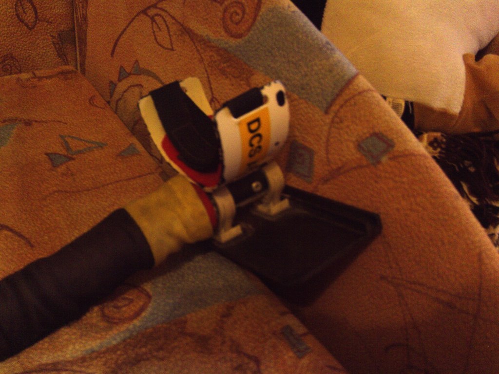

    Для бюджетного "тюнинга" использовал подножный материал: дома делал отпление остались трубы изоляционные диаметр 20 (серые те которые поплотнее) и крепеж на них же (что саморезом к стене крепит пластиковую трубу) и от стальных батарей защиту на уголок пластиковую. В результате за пол часа работы получилась не очень красивая но удобная подставка и ручка - с помощью саморезов к вершине пластиковой зашиты прикрутил 2 крепления, защелкнул их на щтанге под подлокотником замерил 2 куска утеплителя с натягом в сантиметр - один от блока до заводской ручки и второй от ручки до крепления подставки, все установил и теперь ручка не проворачивается:smile_12:, когда все собрано на один винт подлокотника установил 2 металические пластинки и закрепил саморезом на подставке чтобы не поворачивалась под тяжестью. Ну и на катушку украл у жены пластиковое ведро на 25 литров отпилил дно и прикрепил снизу - стала тяжелее на грам 100 но камней можно не боятся:), если кому интересно могу сфоткать страшный этот тюнинг:smile_9:

    Интересный вариант.. А я взял тоже с пластикового ведра крышку и сделал защиту на катушку, прикрепил хомутиками пластиковыми. А для ножек использовал шкалу алюминиевую от амперметра. Прикрепил ножки на те же болтики, что и подлокотник крепится. Нужно только на наждаке иглы обработать, а то поранится можно.:D

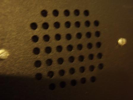

    А еще от попадания грязи и земли в динамик использовал бабские колготки, просто приклеил их к стенке и поджал динамиком, тож получилось практично:cool:
