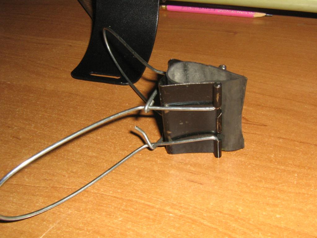

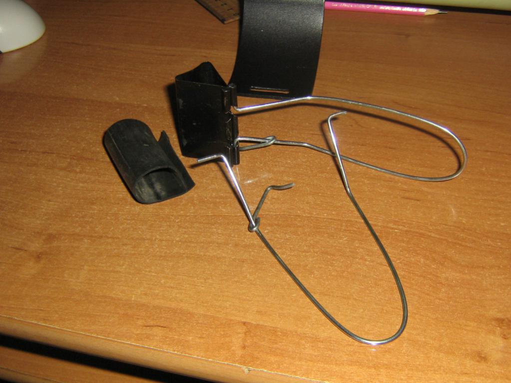

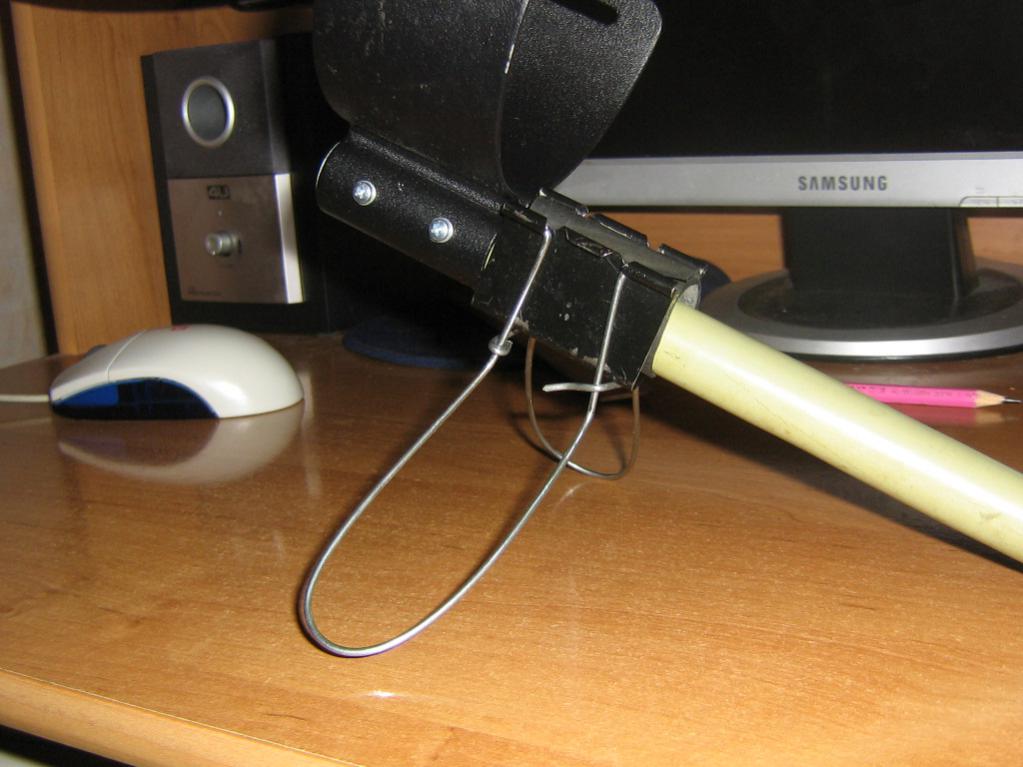

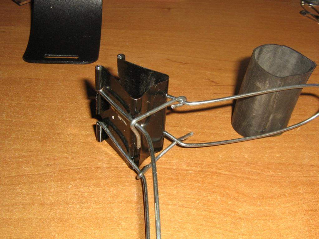

    Для кардинала рекомендую стойку из канцелярского биндера (самого большого) и 2 велосипедных спиц которые нужно выгнуть плоскогубцами.Стоит мало,служит замечательно уже не один месяц.При траспортировке МД его можно снять за секунду.Между ним и ручкой надо подкладывать кусок резины.

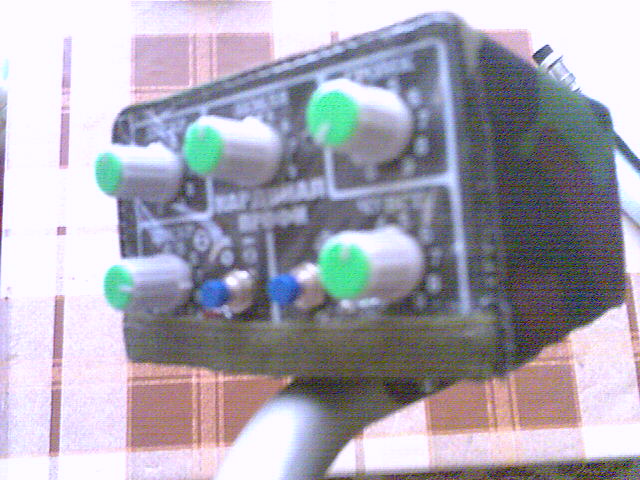

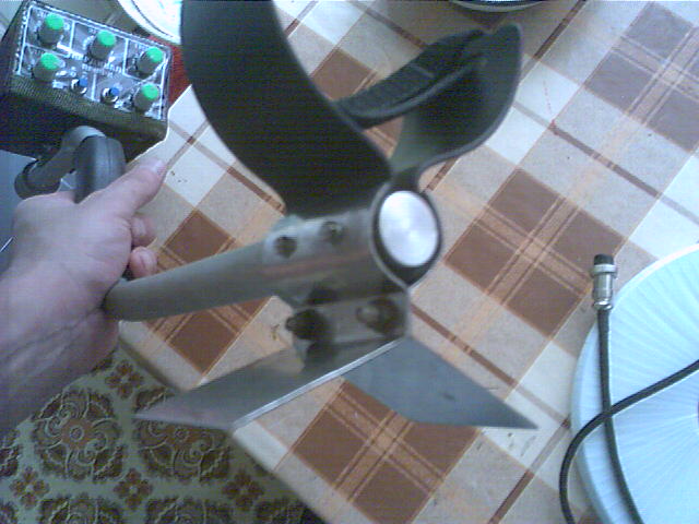

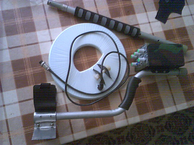

    А вот чего я со своим Кардиком за один вечер учудил.
    Чехол сделан так,что перед его одеванием были сняты крутилки и прижимающие гайки (в том числе и на кнопки),полиэтилен на лицевой части чехла с технологическими отверстиями под регуляторы одет и все поставлено на место,но уже поверх полиэтилена.
    Катуха: по обводу наклеена самоклеющаяся резиновая трубка-уплотнитель для аммортизации при ударах,а затем все рЭтЭльно обмотано белой изолентой (дабы избежать нагрева катухи в жару).
    Упор под подлокотником сделан за 20 минут из полосы нержавейки толщиной 1мм.
    На среднее колено натянута такая фигня,что продается на вело-раскладках на базаре по 15 грн пара.
    2 пользователям это понравилось.

    острым краем подставки можешь травмировать себя...
  15. rocsta
    rocsta Stabsfeldwebel
    111
    270
    19.208
    Углы обкусаны на 1мм. Габаритные размеры подставки не выходят за размер "разлета" подлокотника.
    Хотя... есть люди,которые и,ковыряя в носу,пальцы ломают :))) Но я к ним не отношусь.

    да я понимаю. Но смущает толщина 1мм. даже с запиленными краями можно рассечь кожу. Впрочем это всего лишь раздумья.
