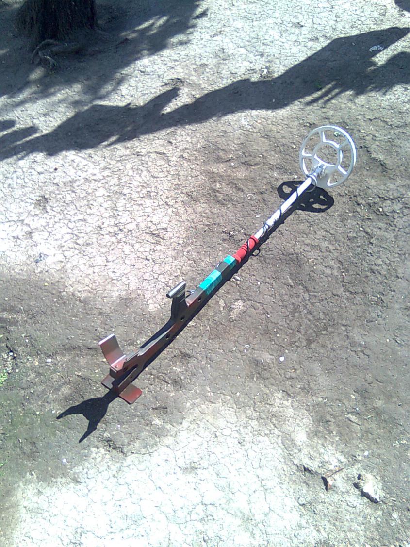

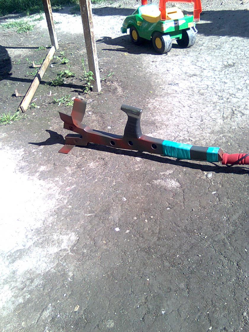

    Вот изобрёл,фанера ,пластик рекламный, шпаклёвка,немного мёеталла.по цене гривен 20 обошлась(всё неликвиды, кое что в рекламных агенствах,обрезки)
    Штанга для длительного хождения.Извиняюсь за качество фото,хочетсЯ чего-то поуниверсальнее,следующую сварю аргоном из дюраля .с возможностью трансформера.с ув.
