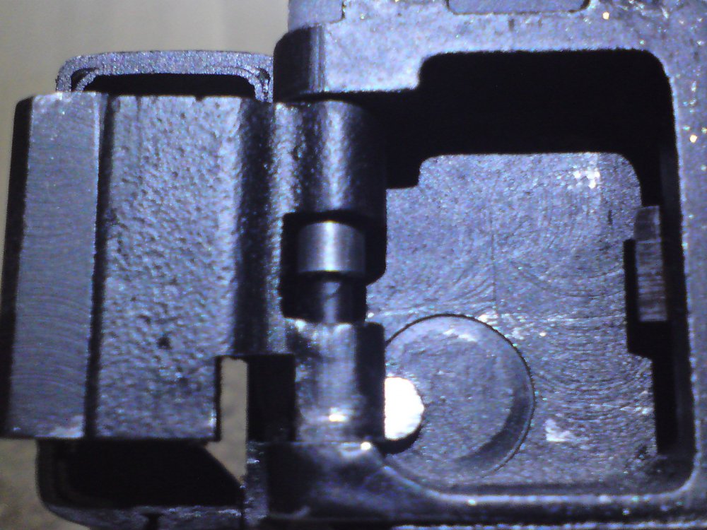

    Отзыв о купленом здесь прикладе:
    В нем нет паза,который делает невозможной стрельбу при сложенном прикладе.А это нарушение закона об оружии.

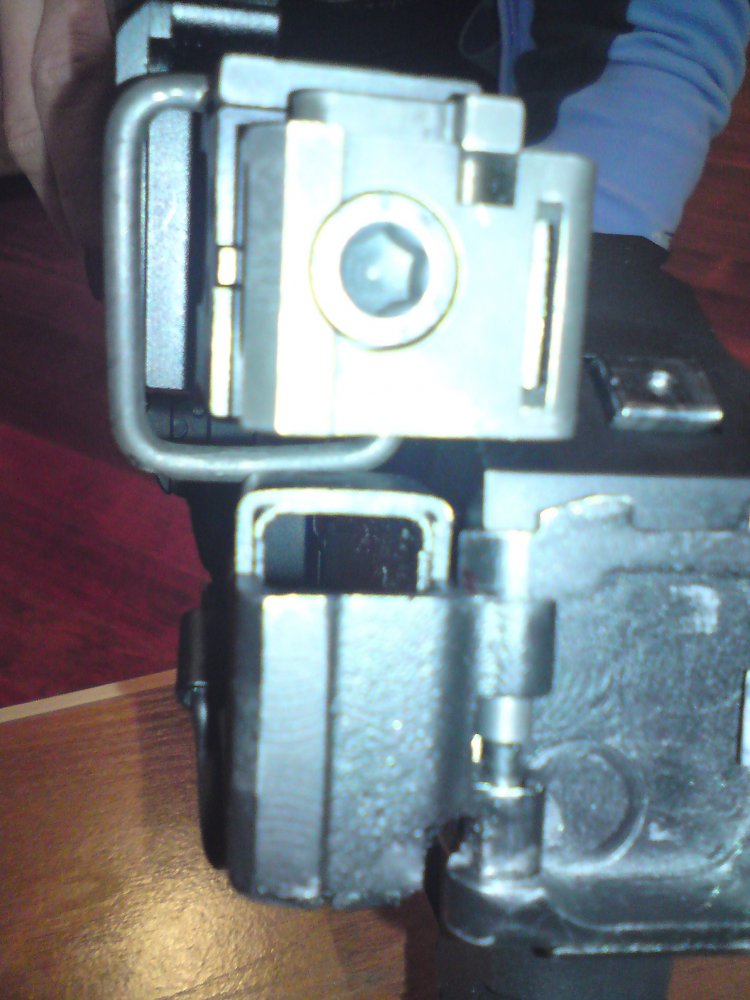

  10. holms67
    holms67 Stabsgefreiter
    41
    947
    Ув.SURGEON я вас ни в чем не обвиняю,я сам не проверил - мой бок ,бывает.
    У меня Вулкан С -
    АКМС,там нет узкой прорези,там штифт в диаметре 5мм
    Расстояние от края петли на вашем прикладе 4мм,на моем Вулкане 7мм и ширина прорези под ограничитель 6мм -- итого 13 мм.
    На вашем прикладе в этом промежутке идет винт крепящий фиксатор приклада.
    Я это пишу для того чтобы следующий покупатель был внимательне.

    Понял. Очевидно есть разные варианты огражданизации АК.
    Да, нет, дело не в том, чей это бок. Мне неприятен этот момент, но никогда не сталкивался с такой системой...
    Разобрал на молекулы этот узел, вариант решения вижу таким образом.
    1. Демонтировать детали 1.
    2. Демонтировать ось 2 и фиксатор 3
    3. Выбрать фрезой бОльшего диаметра отверстие 4, оставить полочку.
    4. Установить пружину (возможно укоротить ее) в выбраное отверстие и собрать все в обратном порядке без детали 1.
    5. Сделать выборку в месте штифта ограничителя стрельбы.
    Для себя: буду обращать на это внимание покупателей. Подниму вопрос с производителем.

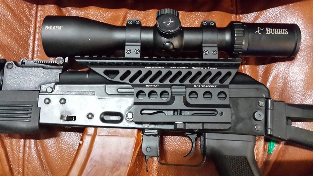

    Цельнофрезерованная планка над ствольной коробкой Б-13В "Классика" такое чудо техники у вас есть ??? Если можно ответ в личку ) С уважением Станислав.
  26. Продавец SURGEON
    SURGEON Stabsgefreiter
    903
    Одесса
    Да, есть. Планка над ствольной коробкой Б-13В устанавливается на ПП "Витязь".
    Ответил в личку.
