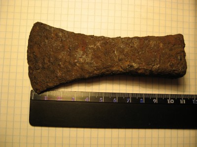

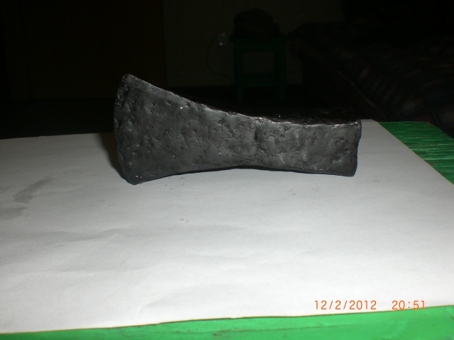

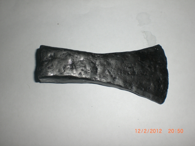

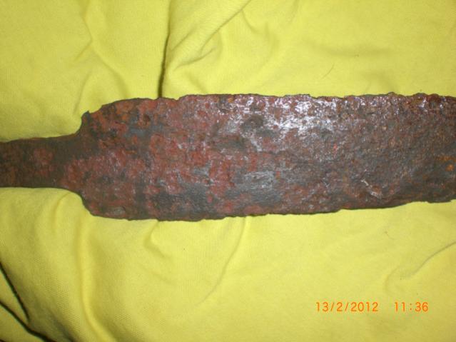

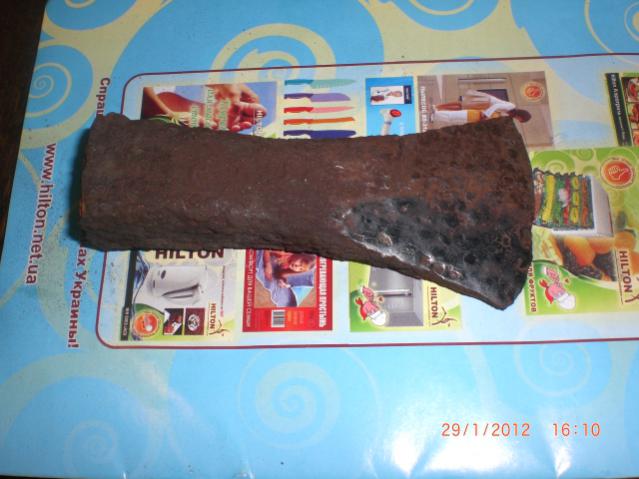

    Попал ко мне в руки топорик ,прям с аукциона,состояние его было печальное.На фото он показался мне более лучшего сохрана.Но я не здался и попытался хоть как-то его оживить!!! Сильней расчистить неудалось по причине отсутствия в некоторых местах металла!!!
    Состояние до!!!

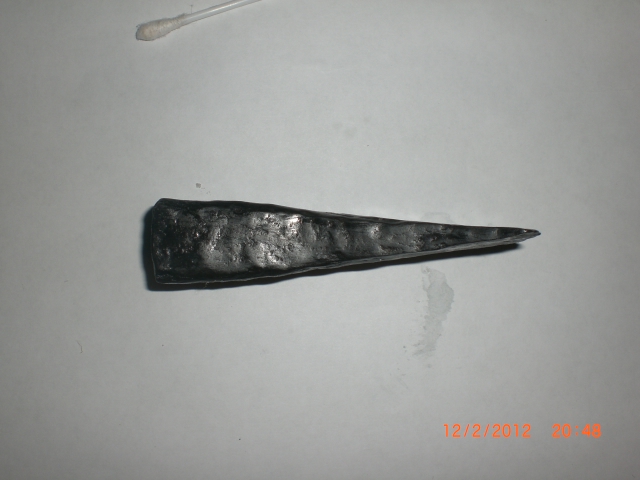

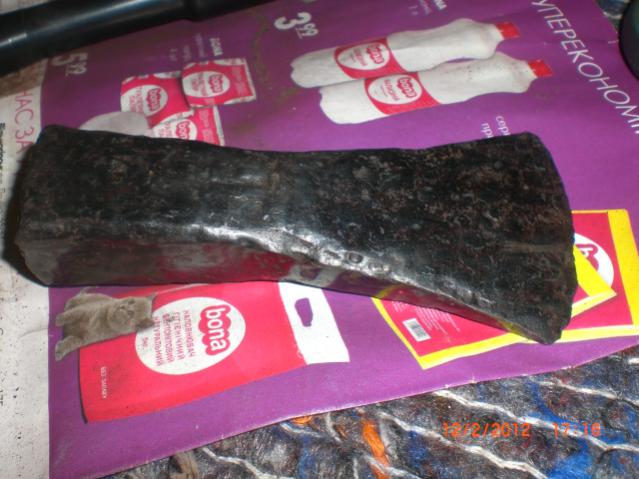

    Промежуточное состояние!!!
  4. ZEVS
    ZEVS Oberfeldwebel
    1.021
    Харьков Украина

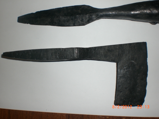

    Конечный результат,Консервация!!!Правда еще немного не подсох.

    Не могу разглядеть... а что Вы с ним сделали ??
  6. ZEVS
    ZEVS Oberfeldwebel
    1.021
    Харьков Украина
    В каком плане???
    Механическая расчистка, с поэтапным закреплением паралоидом-Б72 и обработкой ингибитара"Танин"в несколько заходов,с ообязательной сушкой перед каждым погружением в Танин,и консервация Микрокристалическим воском,если вы это имели ввиду!!!

    это я к тому,что при такой агресивной чистке теряется ценность топора:(
    но всё это, моя сугубая имха и каждый может делать так, как ему покажется правильным....

    У меня нескромный вопрос,а вы связывались вообще с реставрацией???Или Вы считаете,что нужно было оставить все как есть и пусть сыпится далее и что агресивного вы увидели в этой чистке???Отметены которые были на этом топоре практически все сохранены!!!
    Но пусть будет по вашему у каждого свое мнение!!!

    И где Вы видите агрессивную чисткуo_O, топор роз чищен не до метала, закреплен, и законсервирован, по мне так все ок:smile_12:

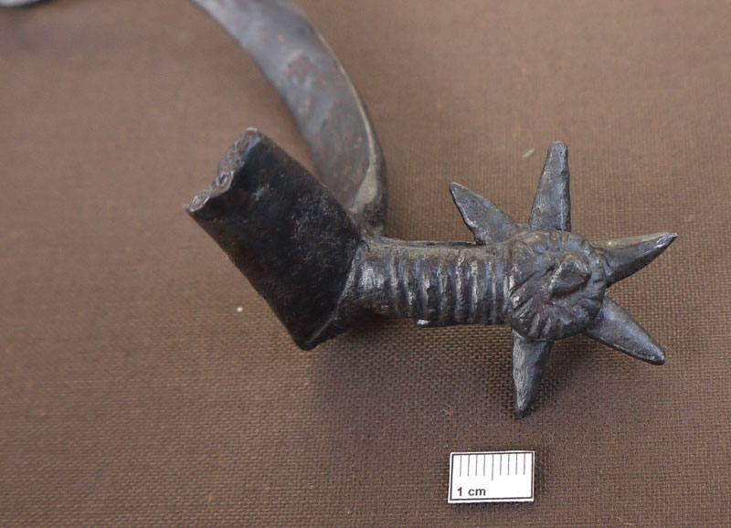

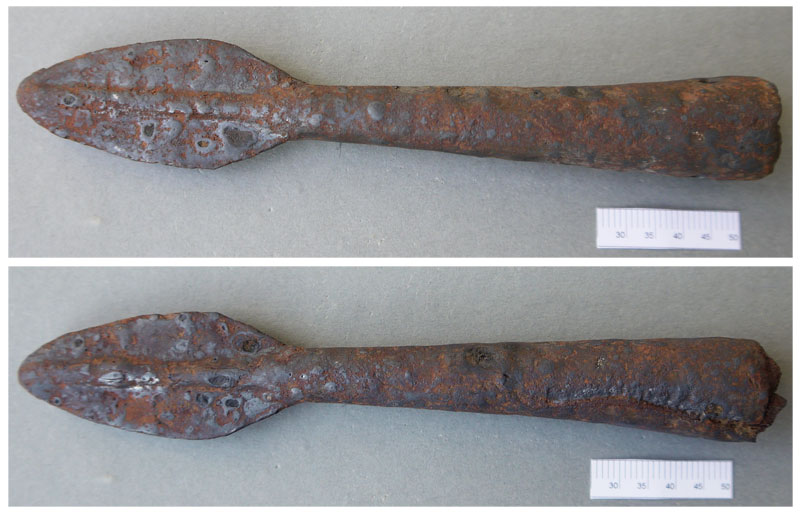

    А,что вы скажете камрад за этот востановленный топор,боевой не дешовый.Как по вашему он тоже утратил коллекционный вид???
  13. ZEVS
    ZEVS Oberfeldwebel
    1.021
    Харьков Украина

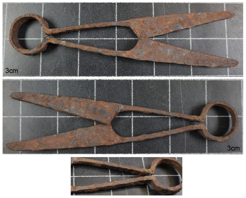

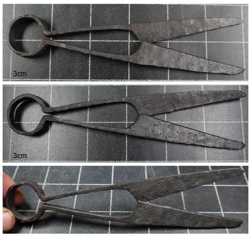

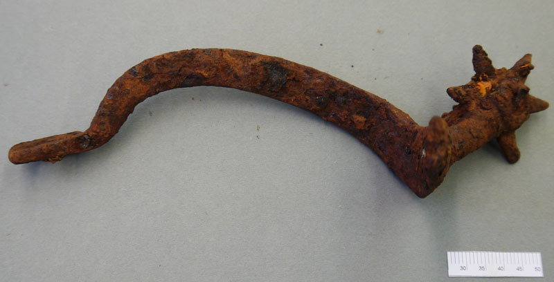

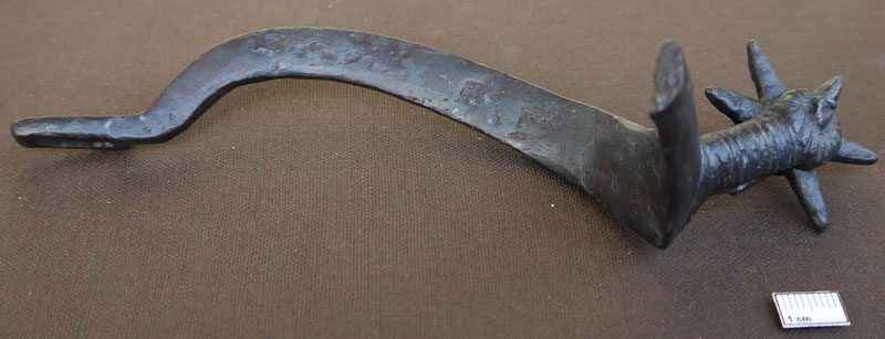

    Да и для концовочки ув.КОЗАК.Работа Михаила Сафронова реставратора работающего в Германии.Шпора 15 век.Получается тоже агресивная розчистка,человек работает для многих музеев!!!
    Поэтому просьба:Если незнаете то всегда подумайте прежде чем,что то писать.
    Без обид!!!:beer:
    Fyodorovich, Bertolet, 540 та 3 іншим подобається це.

    как по мне то утратил
    шпора востановлена красиво и бережно,не спорю(но согласитесь между шпорой и топором колосальная пропасть в плане качества работы)
    у вас топор как-то "поплыл" и образовались глубокие каверны и он стал не коллекционного вида.
    Не спорю,топоров я не реставрировал,но если вы хотели сказать что-то вроде "сначала сделай сам-потом критикуй".То как по мне следуя такой логике критиковать президентов могут политики,блюда-повара,фильмы-авторы фильмов?
    для таких предметов самое щадящее и правильное есть дистилят,на пол года,год..2....

    Если вы читали тему с самого начала,то должны были прочесть,что состояние топора было на момент приобретения не аховое,и он не поплыл,если бы я сделал его более четким то образовались бы глубокие каверны!!!А за топор который боевой я вообще с вами несоглашусь,или вы не туда смотрите или???

    ZEVS - Молодец! продолжай в том же духе! Через пару лет такими занятиями - будешь плюватся с гордыней на эти фото, так как равных тебе не будет. Но пока соизволю с вашего разрешения заметить, что увлекаться Микрокристалическим воском в полном объеме не желательно, так как сами знаете, что при механической чистке, местами образуются живые пятна не уничтоженной коррозии еще той поверхности, налет которой очень важен, до которой и пытаются добраться реставраторы не вскрывая чистый металл, не трогая им его. В большинстве подобных находок они существуют в 50%, научитесь их вскрывать и обходить - равных вам не будет. Даже при приведенном Вами примере на ножницах Михаила, заметьте - местами просматриваются бурые пятна, которые он бережно обошел. Задачей реставратора является как можно больше оставить в живых эту поверхность, не задевая металл. Практикуйте на хламе и Ваш опыт будет рости :beer:

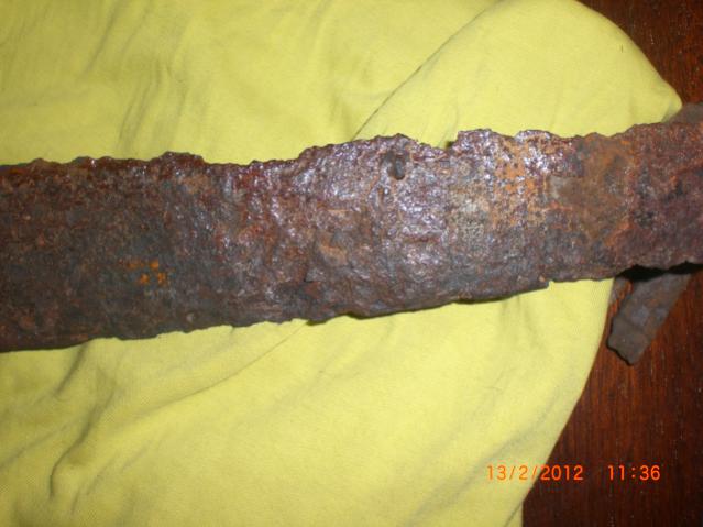

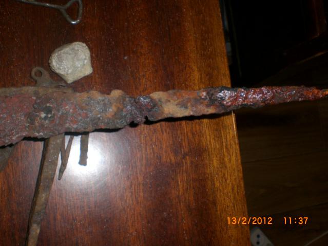

    Еще один пример использования кислоты!!!Находка Миотский Меч,убит кислотой!!!
    Фото каким он был нет,но зато есть фото каким он стал.Люди неиспользуйте кислоту к древнему железу!!!
    Держу его в руках и понимаю,что помочь ему несмогу.Максимум,что можно сделть то это аккуратно попробовать дочистить в некоторых местах,остановить процес корозии, и законсервировать,тоесть вида отличного небудет,зато будет висеть как антураж!!!
