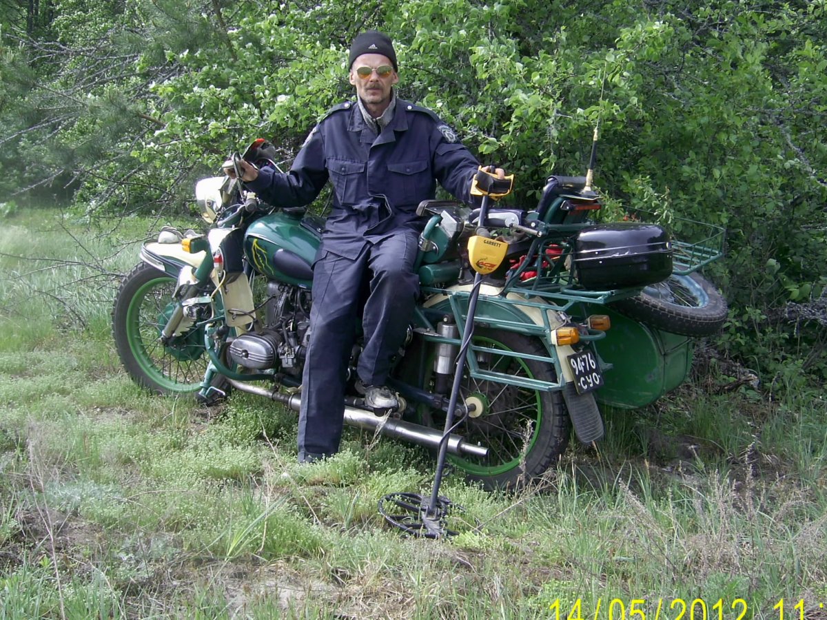

    Уже больше года на форуме и незнал что есть такая тема (совкоциклы опозиты) .Хочу общатся с единомышленниками .Примете в компанию?

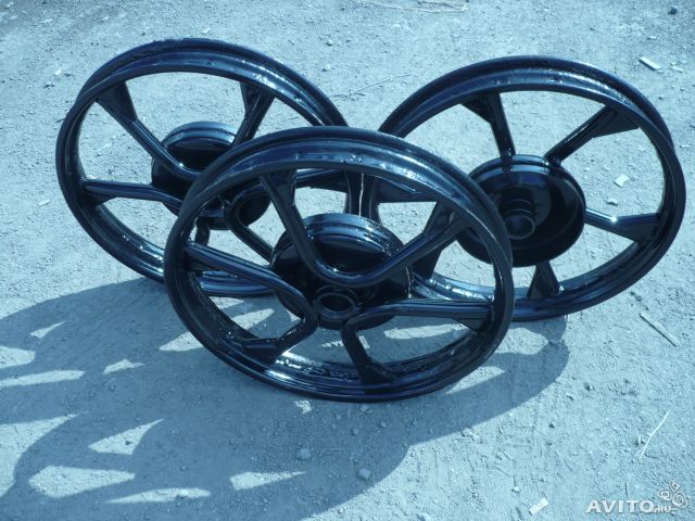

    Нічого ви з цим не зробите, поставите розпорки, чи зварите колесо без спиць, почне рвати сайленти та викручувати підвіску, тож краще нехай спиці рве.

    Я читал что цельно сварное колесо неплохо себя зарекомндовало .На счет подвески что будет рвать ни слова?Типа такого.

    При заході в поворот підвіска колясича діє на скручування спиці виятупають, як демфер. Оптимально буде знаайти колесо з нового Уралу, чи з кросового Дніпра, там спиці рівні.

    И всетаки я попробую .У меня уже дороги назад нет .Колесо я расспицевал отверстия от спиц заварил ступицу токарь проточил(срезал ромашку). Останавливатся поздно.

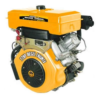

    Стадартний, одноциліндровиий. Садко 410.
    Двоциліндрові V-подібні, дуже тяжкі, дорогі та з сильними вібраціями.

    Уже отьездил на сварном ободе более 500км пока доволен .

    По поводу самодельного сварного колеса. ездил всю зиму не развалилось .Подвеска тоже не пострадала .Можете переделывать свои...Колеса.

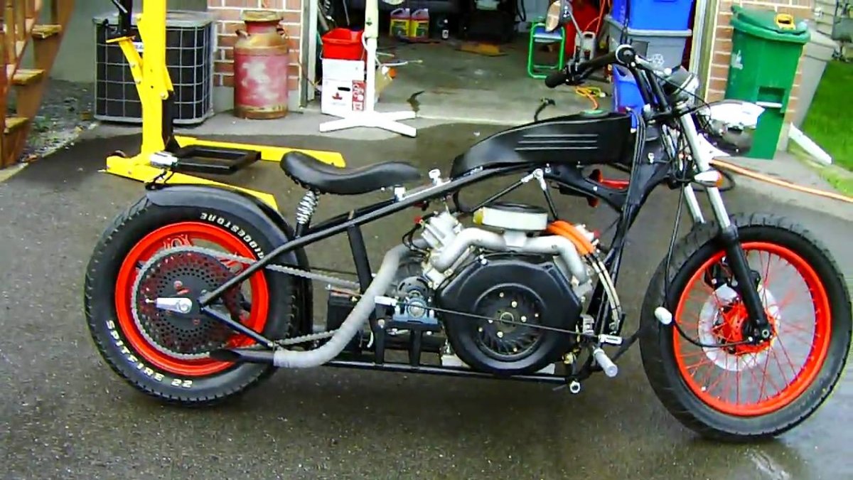

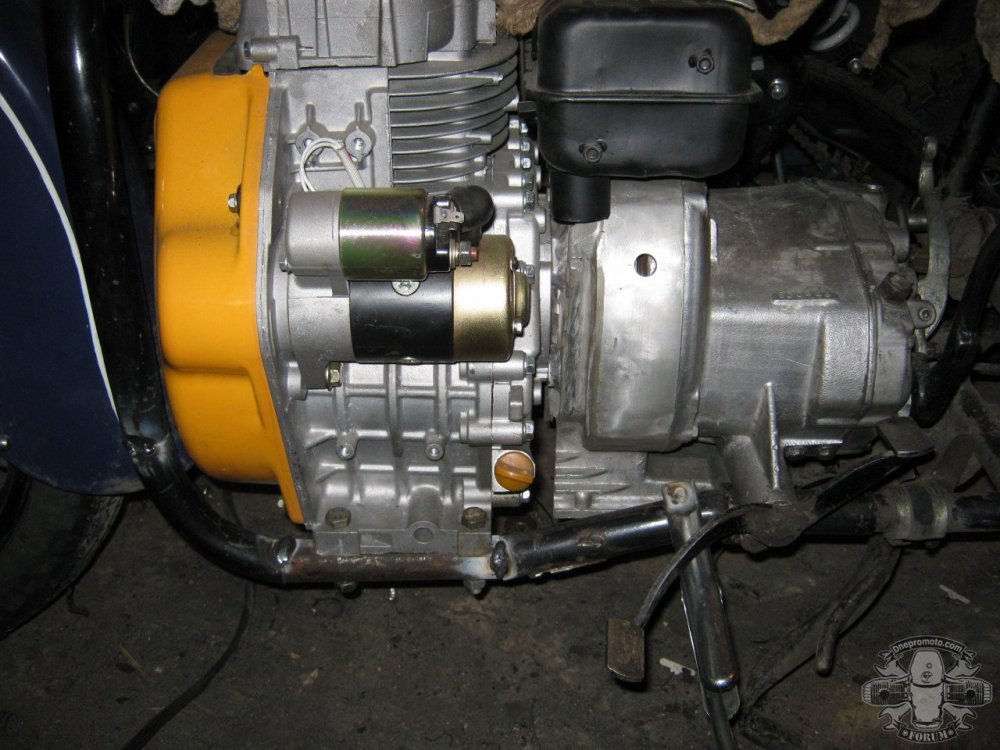

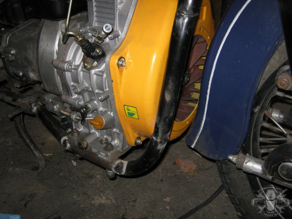

    Ну, щодо ціни - згодний, а інше - залежить від виробника... Ну.. більш-менш... RotaxDiesel.001.jpg RotaxDiesel.002.jpg
    То можуть бути, навіть, й неоригинальні "Ротакси", бо китайці - не сплять...
    P.S. хочу й собі склепати електробайка, дизельбайка, та первак-байка... ну - спиртовий, такий, собі... щось, як Ява-500ДТ... А краще - усе у одному, о! :D

    Сенсу нема ставити вешку. По ціні й так зрозуміло, мксимальні оберти одинакові, що в моноциліндра, що у вешки, по тяговим характеримтикам моноциліндра вистача, для спокійної їзди. Вся суть такої переробки тільки в економії коштів на пальне.
