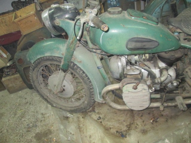

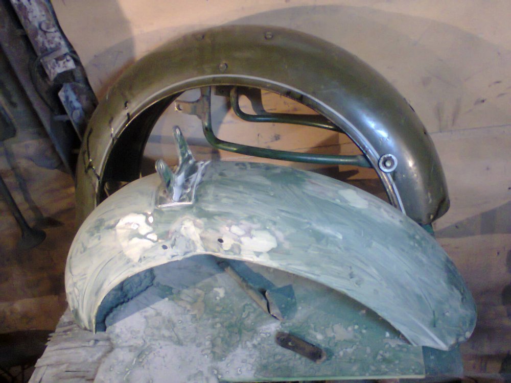

    А я маю ІЖ-4К Планета. А крило,теж міняв. Поставив як і у вас,з більш ранніх Планет і Юпітерів.

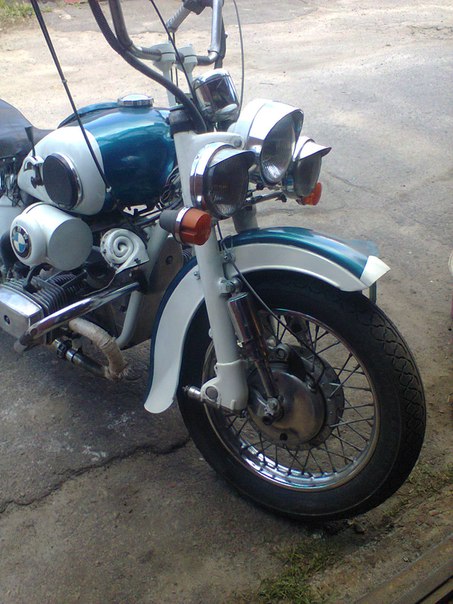

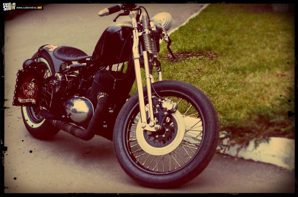

    от забабахав себе такого коника,брав таким
    КорифеЙ та ЛюбительПива подобається це.

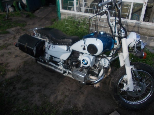

    ну и потихоньку делал всю зиму

    сейчас такой

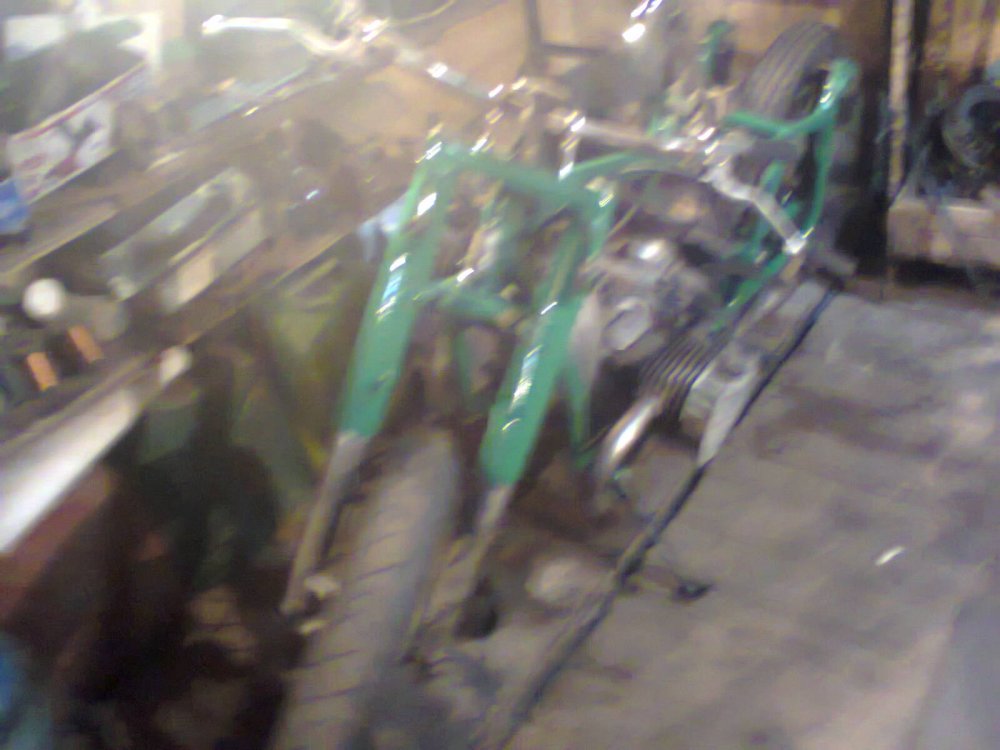

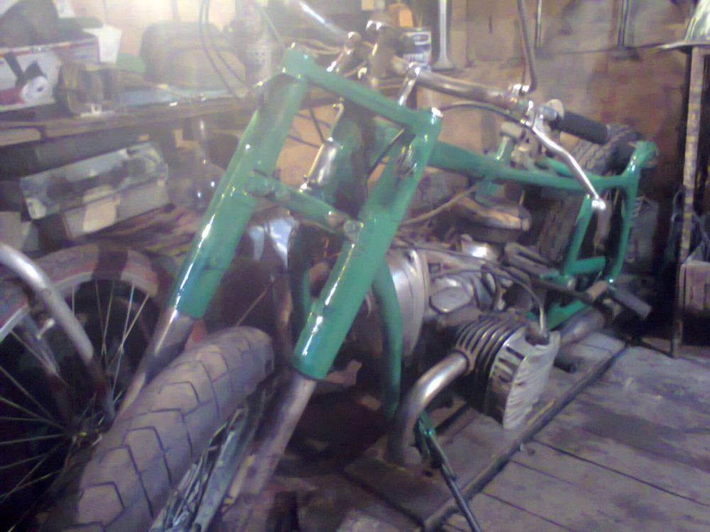

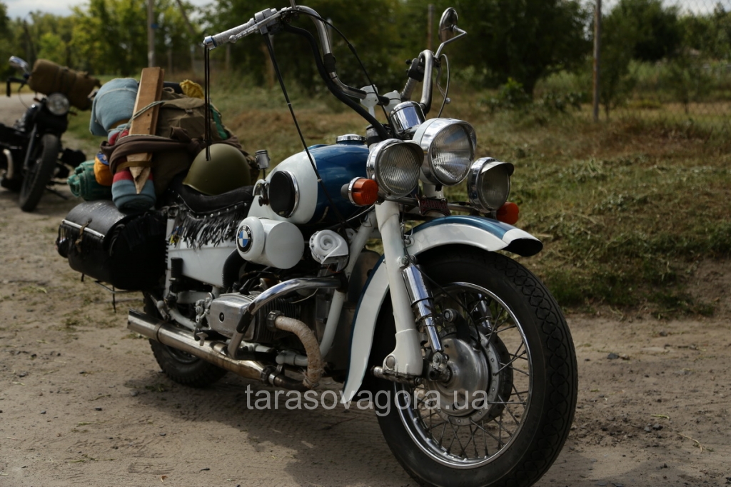

    Вот метис явы-старушки и сорокдэвитсона(иж-49).Может кому будет интересно,дам еще фото(рабочие в том числе).

    alexzander, dpts, Снайпер.74 та 3 іншим подобається це.
