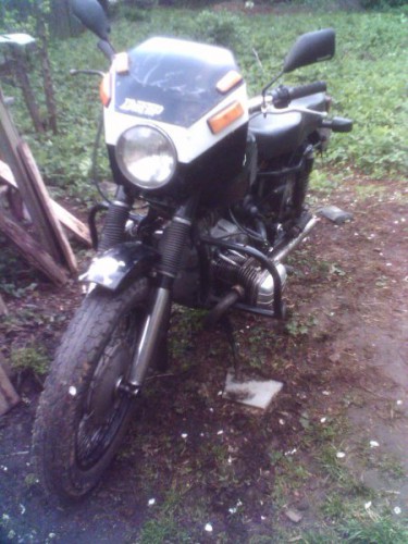

    да как бы - уже говорил - не за что: только то и делов что мало мало чердак разгрузил: днепр я уже кастомайзить не буду. Сейчас стройка. Как гараж построю - долгими зимними вечерами из своей сгоревшей явушки буду лёгкий эндуро ваять. Даж рама с доками на чердаке под это валяется - старая от горения явно потеряла свои свойства). А могет и на старых доках на меня оформленных сделаю. Нужно два мотика: один для дальних путешествий: надёжный, комфортный ... тяжелый. Для этих целей у меня африка есть. Вот как раз завтра буду её на зимовку в Коростень перегонять (ток собрался - шлёму се заказал с ебея ... нолан сотый, вчера пришёл - заодно испытаю), там у тёщи гараж тёплый, комфортный. Буду зимой к сезону готовить. Ну и второй мотоцикл - лёгкий эндуро: гавнецо на ближних расстояниях по лесам месить. Явовские 350 кубов двухтактные для этих целей самое то. Пасему днепрячее мне ни к чему - ток помещение захламляют. Когда свою коробку разберёте, увидите что к чему - свистите по коробке нужное найду наверное. Да и остальное когда товарищ приедет да отберёт что ему нужно - забирайте. Ток как и ранее: сидух лопухов и бака капелька у меня нет. Всё в стоке было. Ток обтекатель красиво сделанный, дуги, тоже самодельные (но мне нравились) и глушители от волка ураловского. Но всё сие уже обещанно )))) да вот собственно и обтёк и дуги, пожизненная фотка )))) ... Глушители купил но поставить так и не успел ))))

  21. Volocuga
    Volocuga Oberstleutnant
    Дуги моте, смерть раме при первом падении. А тебя ни дай бог что, не спасут, разве ногу придавят.
  22. Radar
    Radar Stabsfeldwebel
    523
    сердцем остался где-то в полях
    Впринципе дуги (правильно сделанные) расчитанны на то что бы спасти мотик (ошибочно суждение что дуги нужны для того что бы при падении ноги спасти, в спортах и стритах и вовсе заместо дуг крашпеды ставят, а они даже наглядно рассчитаны для защиты мотика при падении. Что до остального - были бы дуги так безполезны - такая известная контора как Гиви и еже с ней (дуги, подвесные багажные системы, кофры и пр.) не сшибала бы сток бабла за изготовление дуг под известные модели мировых брендов. Для защиты пилота служит его же защита: штаны, наколенники, черепаха, перчатки. шлем и т.д. А так же умение групироваться при падении и наличие трезвого ума в голове того же пилота).... Т.е. дуги должны согнуться, не убив при том раму но и защитив (в данном случае говорим за днепр) - цилиндры. Эти дуги что на фото сделаны правильно (крепёж к раме, толщина трубки, геометрия и прочее). Токи вот уже другому обещаны, ежли не понравятся (в чём сомневаюсь) - отошлю аффтору темы ))))
    Останнє редагування: 17 лис 2014

  23. Volocuga
    А где, я написал ,что, дуги должны спасать человека?
    Яне писал про крашпеды, и оригинальную защиту, я писал про колхозные дуги Днепра, которые на верхнем фото, при первом же падении, раму скрутит.
  24. Radar
    523
    вы написали то что написали. Если хотите конструктивно - дуги которые на верхнем фото сделаны из труб с меньшей толщиной стенки чем рама днепра, я уж не говорю о диаметре. Говорить о свойствах металла - не буду ибо увы не силён, но то чего перечислил вполне достаточно сказать что дуги сделаны правильно. Крепежи дуг к раме не жесткие и при ударе проверннуться на столько что бы не причинить вреда раме, даже если труба из которой сделаны сами дуги не отработает как нужно.
    Я их не рекламирую - ибо кто в теме тот и так знает, к тому же, как писал выше - у меня их и так забирают, притом я их как и всё что у меня от днепра осталось - не продаю, а дарю.
    Что до оригинальной защиты ... Как часто на заводах изготовителях мотоциклов устанавливают защиту Givi или других подобных производителей ? Вы можете назвать подобные случаи (БМВ адвентуровские в расчёт не берём, отдельный случай - там багажная система идёт в комплекте с завода)? Мой мотик (honda XRV 750) изначально с завода шел без дуг и багажной системы, хотя позиционируется как эндуро турист. Те же трансляпы, сутенёры и прочие мотики двойного назначения выходят с завода голые. Посему владелцы такой техники обращаются к фирмам, которые производят дуги защиты, багажные системы, кофры и прочие навесы для мотоциклов. Вот вам для примера затравочка на вскидку.
    http://www.motoevolution.com.ua/catalog/zaschitnye_dugi_givi/
    Это качественные, брендовые, дорогие изделия, но тем немение они не являются оригиналом, ибо не предусмотренны заводом изготовителем. Кстати, не всяк мотик с завода и с крашпедами идёт - так, на заметку.
    Так почему же вы считаете что раз не оригинал (т.е. не предусмотренно заводом изготовителем) - нач неприменно колхозный тюнинг ? На основании чего ? Не прошло сертификацию ? Звыняйте, но тот же обтёк что на фото (достался с мотиком вместе с дугами) не прошел сертификацию и тем немение он отлично отсекал встречные потоки, не закрывал обзор и притом не смотрелся кустарно - т.е.отлично выполнял возложенные на него функции, притом ещё и не выглядел топорно. Пасему уверен, что акромя внешнего вида - и дуги сделаны продуманно.

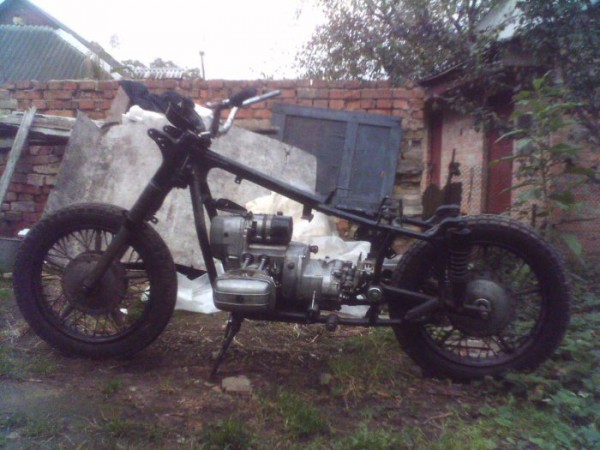

    Камрады всех приветствую!робота на МТ 11 идёт прямым ходом ,он полностью разобран,и готовится к покраске (в чёрный)двигатель ждет немного тепла ,дабы переставить коробку,замены колец и прочего,с потеплением ждите новых фото с Ув Значковий
