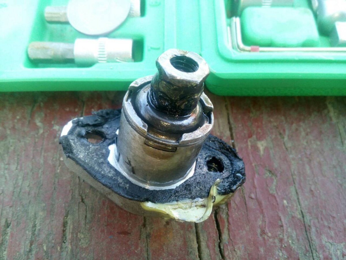

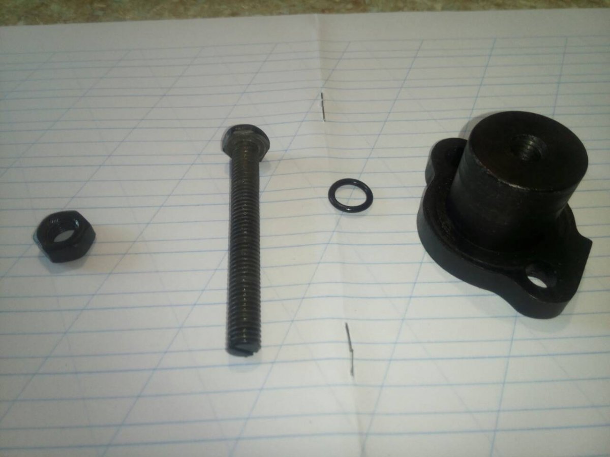

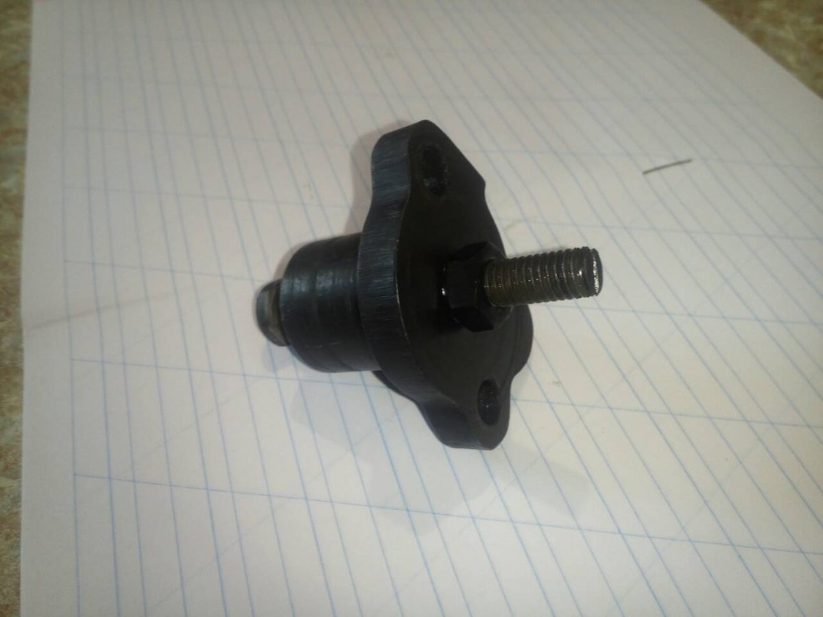

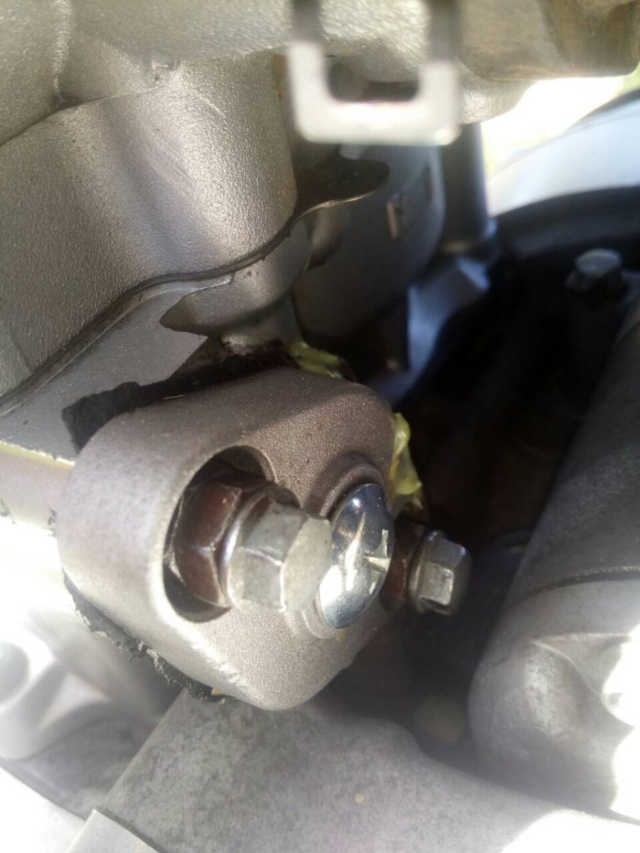

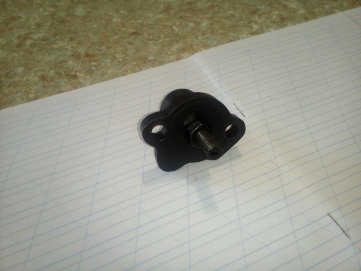

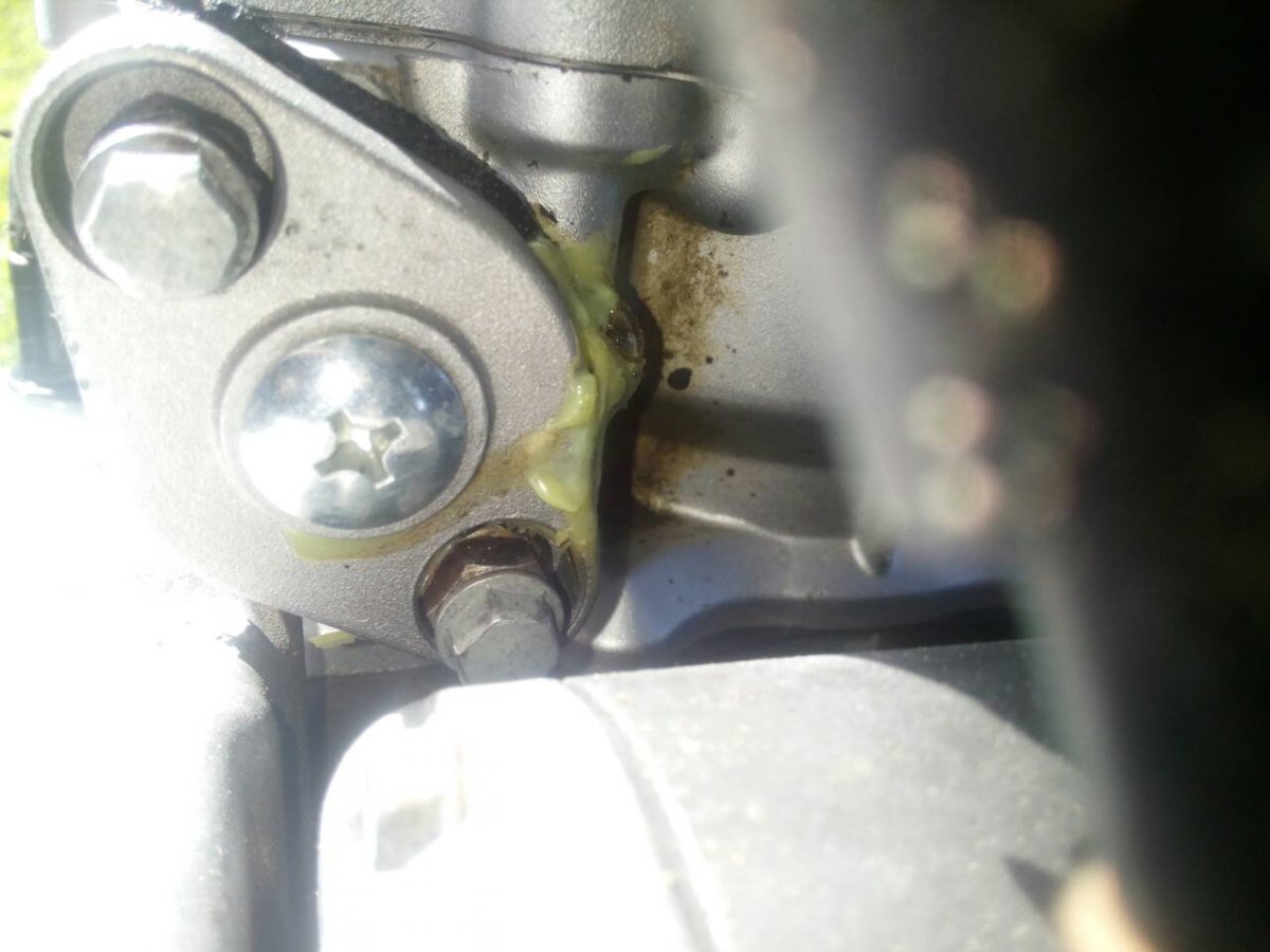

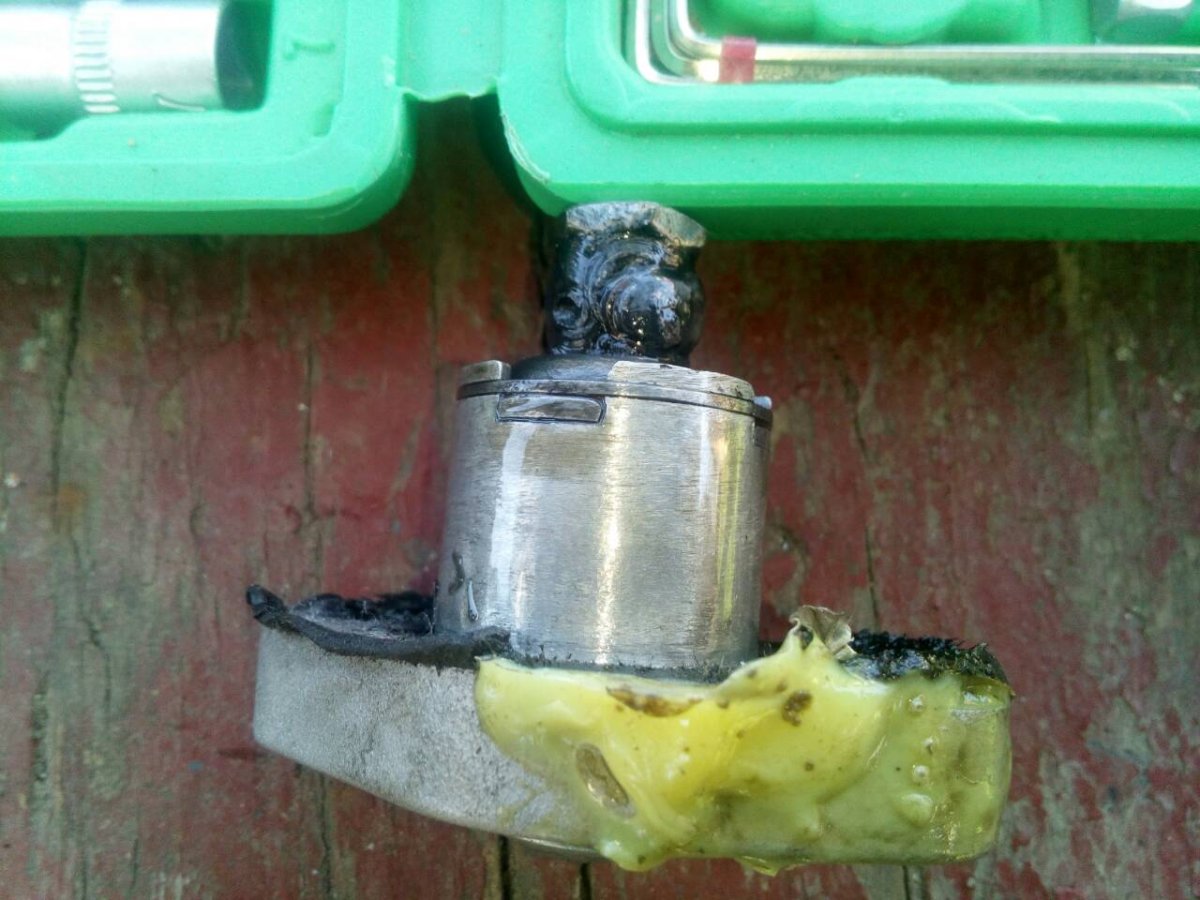

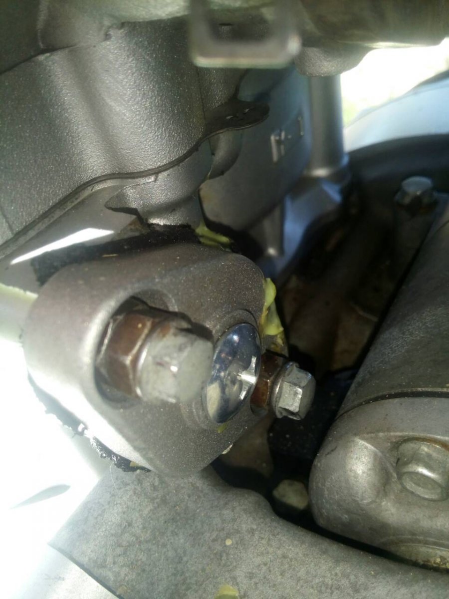

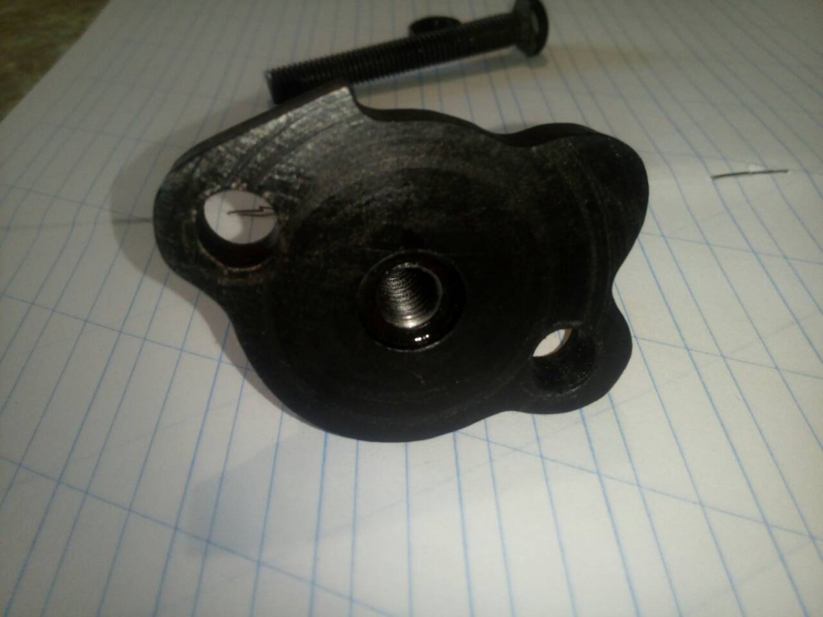

    от криворукість і травма мозку.
    Заміна гідронатяжника на механічний.
    Масляний канал,де? ааа, оцей,пох.. епоксидка все виправить.Болти задовгі? пох... докинем по гаєчці...
    Шток за короткий ?пох... доварим гайку.(хоча просто треба було запустити натяжник).

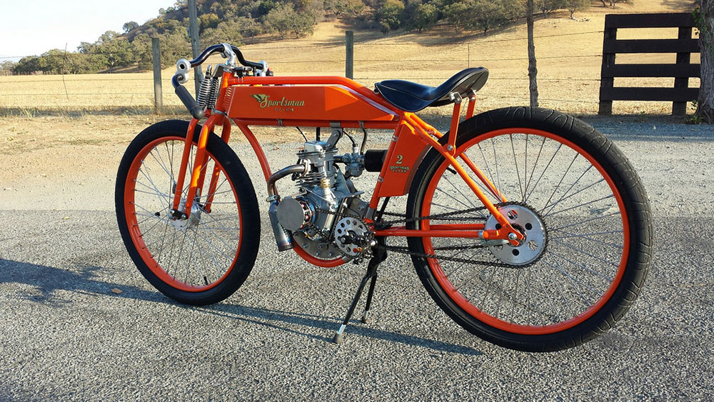

    Просто, вспомнил молодость, попытки ставить огромные карбы от ПСов и кроссовых СZ на другие мотоциклы... Не могли настроить - низов совсем не было. А мне - низы очень нужны: куда же без них на "тракторе"? Потом - смотрел, как оппозитчики мучаются с карбами от двухтактников. Боюсь - не угадаю что, и/или настроить не смогут (а сам я не умею). Хотя, карбюратор такой, как я постил, у меня был приныкан.

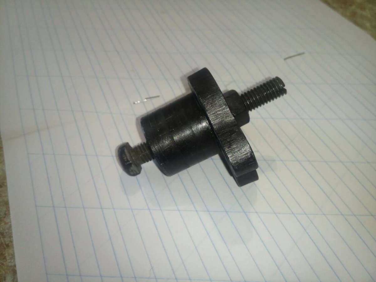

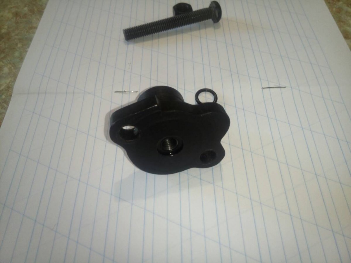

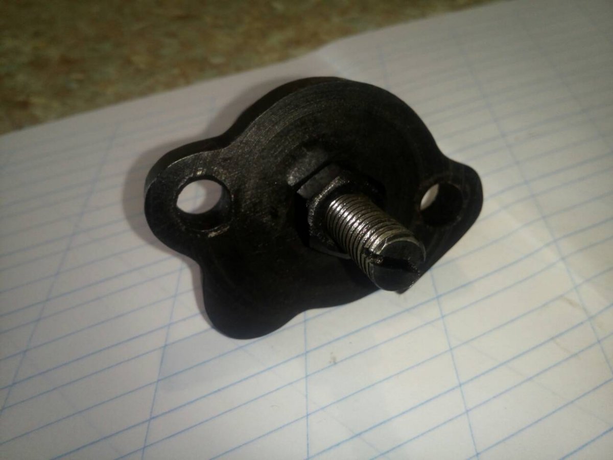

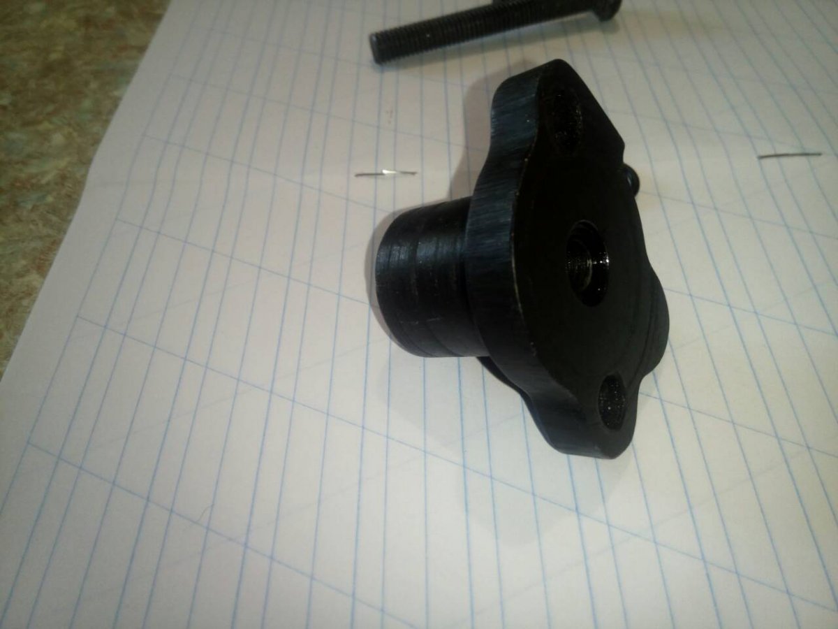

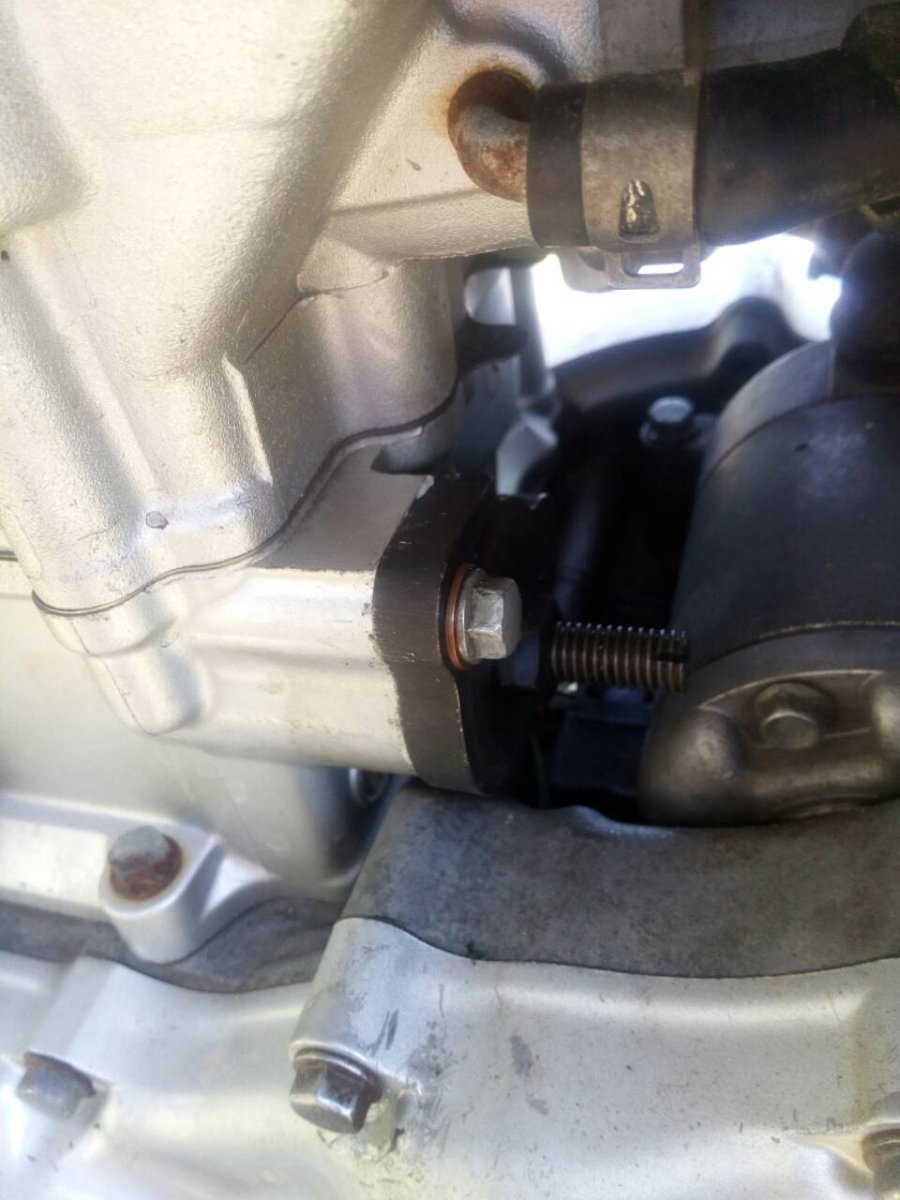

    о таким це попало до мене.
    Ланцюг ГРМ проскочив на пару зубів,яким чудом не погнуло клапани не знаю,та зуби на колінвалу і розпредвалах покоцало добряче.
    Я замінив ланцюг,і зробив ручний натяжник,бо гідро практично не можливо було знайти ,а як і був то за якусь космічну ціну.
    І повірте це не найгірше що я бачу.

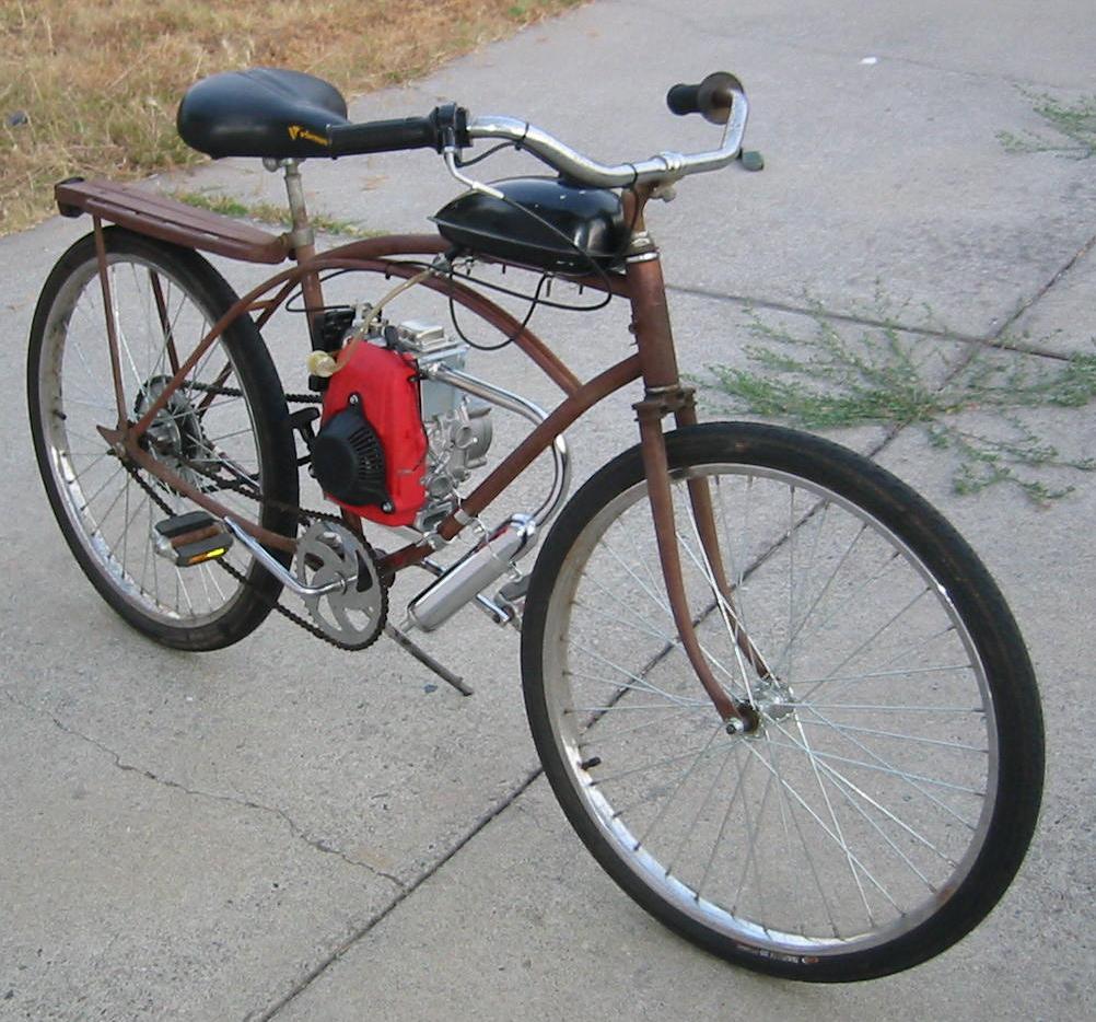

    С оснащением велосипеда двигателем внутреннего сгорания, ситуация - несколько отличается.
    Если ставится цель ездить без прав, без электрической составляющей - не обойтись.
    Но, как вариант - можно доукомплектовать электровелосипед моторчиком, прямо не связанным с приводом колеса, а запитать от него отдельный генератор, как бы, "исключительно" для подзарядки батарей. В обычном случае - энергия может передаваться на электромотор, в то же самое время. Если правильно организовать проводку.
    Если же права имеются - можно получить сразу два в одном: дешёвая и тихая езда на электровелике, с возможностью подзарядки батарей в отрыве от источников электроэнергии, в случае, если физические возможности не позволяют совершать это при помощи мускульной силы (большая дальность, значительный перевозимый вес, либо недостаточно хорошее физическое состояние велосипедиста).
    Как по мне - относительно недешёвый, но, тем не менее - весьма привлекательный вариант.

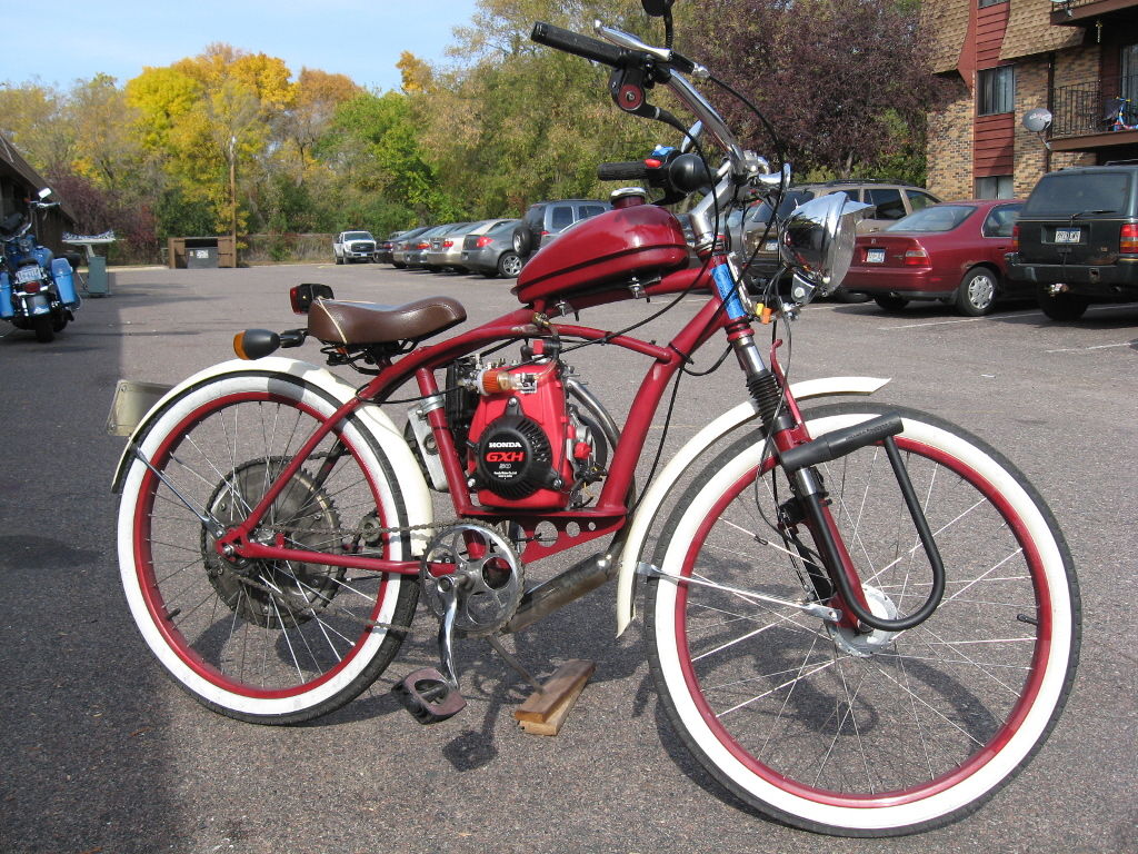

    Двигатель: 4-хтактный двигатель HONDA GXH-50, 2,5 л/с, 7000 об/мин. Если брать,HONDA, только серию GXH. Это профессиональная серия, практически неубиваемая, но требовательная к качеству масла. У меня на работе лебедка кабестановая с таким движком, это просто бомба. Классная у него фишка, защита по уровню масла. Если низкий уровень, то глохнет.+ еще всякие приколы. + очень тихий и по расходу радует.
    ->Alexander. подобається це.

    Благодарю за подсказку. :) На первый взгляд - то, что надо. :smile_12:
    Надо будет, теперь, поподробнее ознакомиться и промерить - как становится в раму велика...

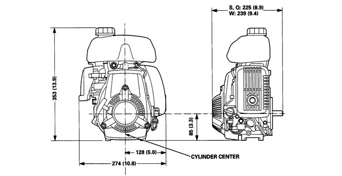

    Если надо, могу размеры реальные померять, с фото.
  18. ->Alexander.
    ->Alexander. Oberleutnant
    1.863
    Україна, ранiше - Дніпро.
    Буду благодарен :) Если не затруднит, прошу указать только длину, ширину и высоту прямоугольной площадки внизу. Надеюсь, этого мне, на первых порах, должно хватить. Хотя, в принципе, у меня есть его пропорции... не знаю, правда- насколько близкие к реальности. Но, зная, хотя бы, один истинный размер - смог бы отмасштабировать.
    Я нашёл в сети вот такой чертёжик:
    и такого плана картинки:
    Последние - действительно, шикарны...
    В общем - есть, к чему стремиться.
