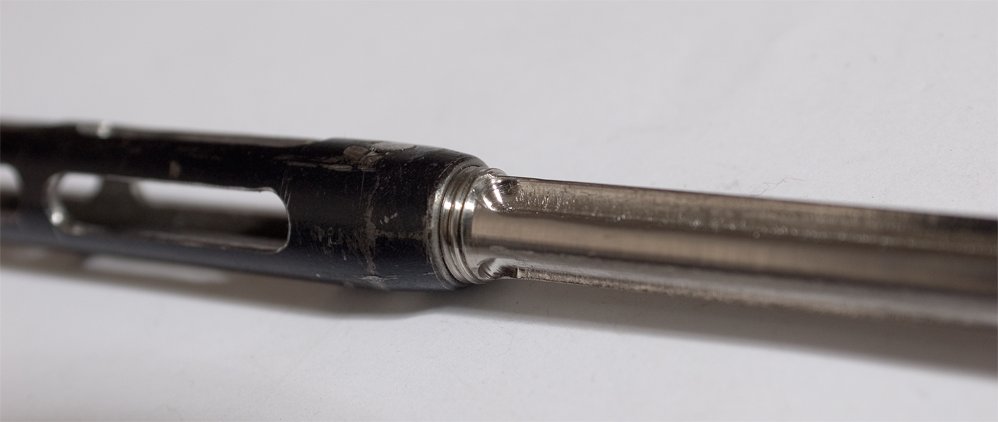

    Комплексное решение от нашего форумчанина, уважаемого камрада Kostyan72. Переделка рамы (облегчение фрезеровкой) и монтаж титанового поршня.
    На фото комплект для АК-74. Ребята опробовали, остались очень довольны. Подбрасывание практически не ощущается, очередями работать комфортно.
    Итоговое снижение массы подвижных частей (рама+поршень+личина) - на 105г, т.е. было 470г, стало 365г (это для АК74).
    Титановый поршень усиленный, с ребристым стеблем. При этом его масса не стала больше, чем при простом копировании оригинала. ИМХО такое решение более чем оправдано, можно быть спокойным на счет возможных искривлений, которыми могут грешить некоторые новоделы (при интенсивной стрельбе).
    Дополнительный выступ за штоком - для уменьшения потока газов, попадающих в ствольную коробку (актуально тем, кому приходится работать с пбс).
    Поперечное отверстие в передней части поршня для удобства откручивания/подкручивания в полевых условиях (с помощью подходящего предмета, например шомпола).
    В общем классная штука. Камрада Kostyan72 категорически рекомендую :beer:
    Кому интересно, ссылка на его тему:
    https://reibert.info/threads/oblegchennaja-rama-titanovyj-porshen-dlja-vsex-ak.859109/
    Фото:
    (На первом и втором фото, рядом с ребристым титановым поршнем показан для сравнения оригинальный)

  8. gremlinua
    gremlinua Oberschütze
    32
    очень аккуратная работа по фрезировке, но разница в 100 грамм ниочем. Титановая в ДВА раза легче.
    еще озадачился трубой для приклада, чтобы крепилась соосно стволу, но ничего толкового найти не могу. Опять таки все из рашки, к нам естестенно не вышлют.
    п.с.: попатка из говна и палок сделать М16...
    IgorSatok та Mad Max Subaru подобається це.

    Преимуществ по кучности при уменьшении массы рамы в 2 раза может уже и не быть, а вот незакрывание затвора при малейшем попадании песочка - запросто.
    Вы сами ссылку давали на "AK Lightweight BCG или Титан в поршне и фитнес для рамы АКмоидов" , там все это подробно расписано.
    Минимальным отношением массы рамы к массе личины для надежного закрывания затвора как бы считается 3/1. В базовом варианте калаша более чем 5/1.
    При обсуждаемом решении (облегчение фрезеровкой + поршень из титана) отношение массы рамы к массе личины чуть больше 4.
    Имхо пока что это лучшее из того, что есть для АК.

    231
    Поршень пишут должен быть чуть короче и объясняют почему, на фото вроде по длине стандарта.
    http://kaskad-ipsc.ru/competitions/122/

  13. Zahar44
    Zahar44 Stabsfeldwebel
    2.248
    Перед тем, как выложить на продажу свои титановые поршни, они были испытаны на Вулкан-ТК. При соблюдении стандартной длины, автоматика работала без проблем. Если ввернуть немного больше, уже происходил невыброс гильзы. Я вижу объяснение этому в меньшей навеске пороха в охотничьем патроне по сравнению с боевым (1.2/1.5). Но между прочим, владелец вулкана заявлял, что стрельба стала немного комфортнее (в комплексе использовался еще буфер рамы).

    Еще забыл, на мой взгляд основное преимущество титанового поршня состоит в том, что он не ржавеет. Видел родные поршни с полезшим хромом - печаль-беда. Иногда рама взводилась исключительно при помощи ноги. Но это скорее всего из-за отсутствия обслуживания оружия.

    А почему Вы выбрали именно такую схему как у СКС? Это у получается у Вас короткий ход поршня примерно на 3см? Почему не длинный ход как изначально у АК?
  22. Vladodim
    Vladodim Stabsgefreiter
    214
    Украина, Киев
    Вы правы, на СКС ход поршня до сброса газов через отверстие в трубке около 3 см, а вот на АК рабочий ход ( т.е. под воздействием газов) всего 13мм - дальше исключительно по инерции. Положение отверстий в новой газовой трубке соответствует АК, только затворная рама с затвором уже легче на массу поршня плюс фрезеровка. Дополнительным бонусом является чистая ствольная коробка - все газы дальше трубки не идут.
