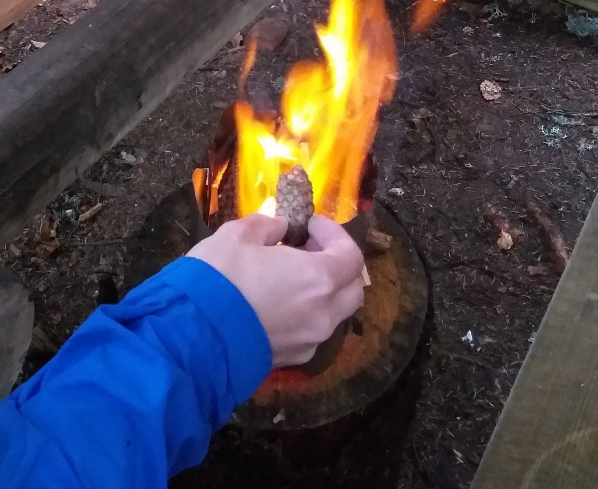

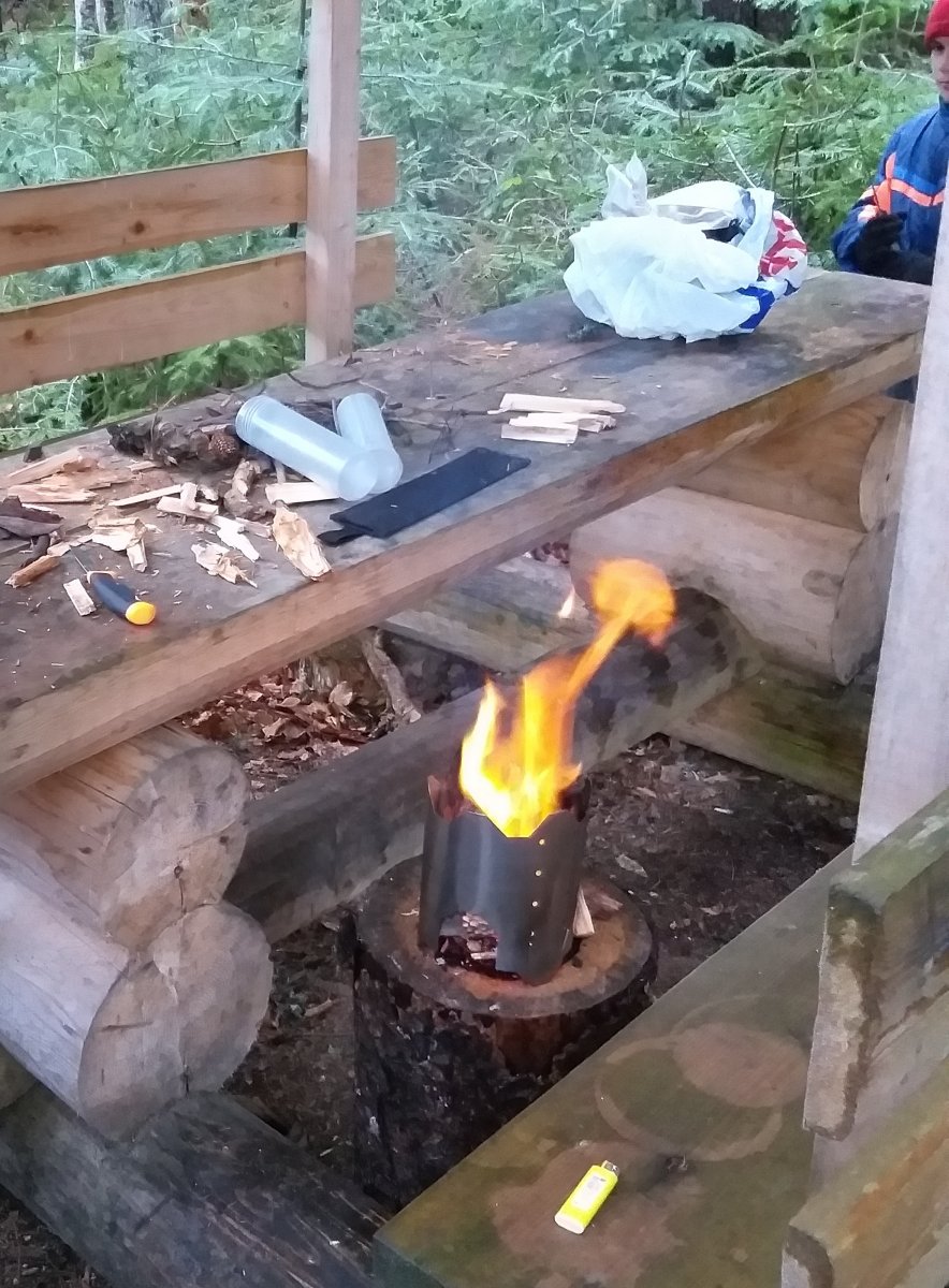

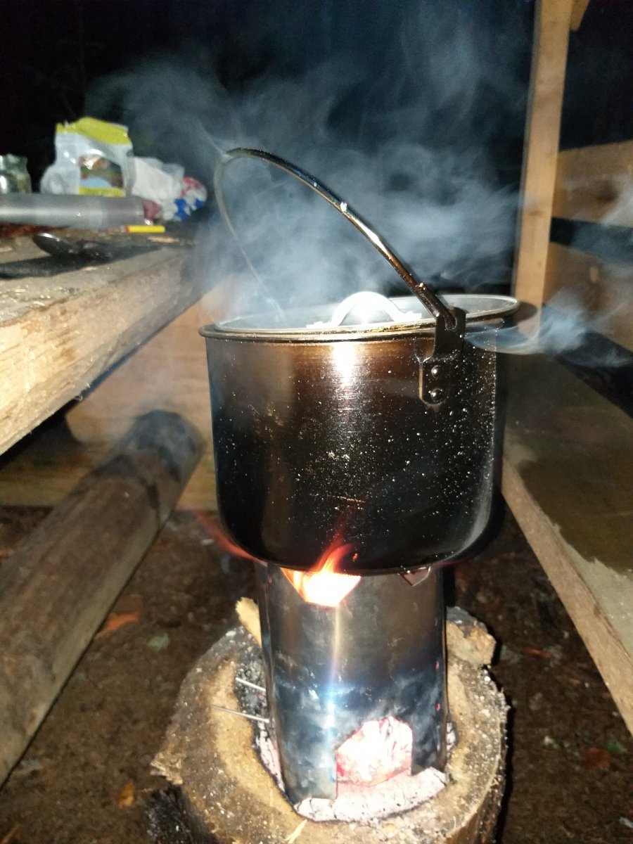

    До этого изделия печки-щепочницы у меня никогда не было. Испытал в Карпатах в начале мая, под навесом (шёл достаточно проливной дождь). Удалось выпилить кусок сухого корня из-под того-же навеса, где-то 4х20, расколоть в щепу и запустить печку; дальше в ход пошли отсыревшие гнилушки/шишки/кора. Без проблем приготовилась рисовая каша с тушёнкой на 4х человек и чай. Три литра вместе с кастрюлей держит нормально, больше не пробовал. Печкой доволен!
    З.Ы. Думал испытать в качестве ветрозащиты для газа в июле, но, увы, не довелось.
    Останнє редагування: 25 лип 2019
    Инструктор Добрый, sdiogen та Vik66 подобається це.

    Только ставить лучше не на колоду, а на землю, если плоского камня нет. Это менее удобно, т.к. нагибаешься больше. Зато безопаснее. Выгорая, дно колоды стает неровным, и печь менее устойчива.
  15. bn4
    bn4 Oberschütze
    19
    Одесса
    Согласен, но внутри деревянного навеса были занимающие всё пространство деревянные-же стационарные скамьи/стол - колода была использована с целью минизировать влияние пламени на вышеупомянутые сооружения :)
    На стол ставить тоже не хотелось - снизу печки тоже очень высокая температура развивается, колоду тушили потом отдельно, она прогорела сантиметра на три-четыре (притащили её, естественно, мокрой).
