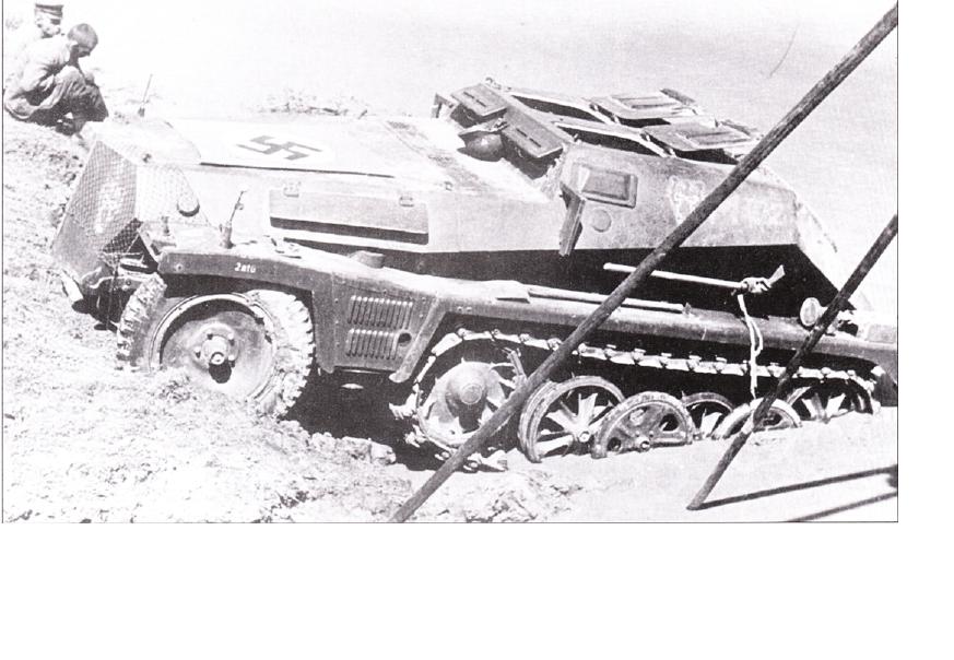

    Прочитайте внимательно, что я написал. Немцу передний привод был просто не нужен, тогда как американский М3 без переднего ведущего моста был бы не намного более проходимый, чем грузовик.
  17. Alexis
    Alexis Feldwebel
    1.280
    Кибертрон
    Из-за чего она могла потерять подвижность? Все два моста ведущие и "крутятся". Машина "бултыхается", но выкарабкивается.
    Машина в некоторых ситуациях просто не могла повернуть:
  18. Alexis
    Alexis Feldwebel
    1.280
    Кибертрон
    Из этого вряд ли можно сделать вывод о превосходстве немца в проходиости.

    Если ведущий колесный мост садится в грязи выше оси и не имеет под собой твердой опоры, то он начинает вращаться вхолостую. И ничего не вытаскивает.
    В данном случае повернуть никто и не пытается - колеса машины стоят прямо. Кроме того, в данном случае машина опирается на передние колеса и небольшой сектор в задней части гусениц - это самая управляемая позиция из всех возможных. Не дает повернуть ров, в котором стоит машина, но ведь в этом рву не сможет повернуть ни чисто колесный вездеход, ни танк.

    Вы не правы. Именно это и говорит о проходимости немца. Возникает вопрос, почему все остальные не последовали немецкому примеру и не стали делать такие машины (кроме ОТ-810) после войны?
    Ответ прост до банальности. Слишком сложная трансмиссия и схема управления машиной. После войны пошли по пути развития чисто гусеничных БТР и БМП, но с системой управления а-ля Тигр, либо развития чисто колесных бронированных машин. Были и исключения, типа машин в СССР. Тем не менее, машин американской (более простой схемы управления) тоже не делали, по причине неудовлетворительной проходимости.

  21. Alexis
    Alexis Feldwebel
    1.280
    Кибертрон
    Я думаю в этой ситуации амер был бы в выигрыше. Его колеса бы сохранили большее сцепление с грунтом и провалился бы он в канаве меньше ( у немца ведь, как вы сказали, центр тяжести внутри гусеничной базы, вот он и проваливается этой базой глубже в канаву).

    Честно говоря, я не могу сказать по этой фотографии, что машина застряла. Похоже, что она просто сломалась\кончился бензин\припаркована. Следов пробуксовки гусениц не видно, опорные катки нагружены. Мой опыт езды на гусеничных машинах говорит мне, что это не место, в котором можно застрять на полугусеничнике.
    На мой взгляд, полугусеничник менее предсказуем при управлении колесами, и не очень удобен в управлении гусеницами. При всех своих положительных качествах он чересчур требователен к квалификации механика-водителя.
