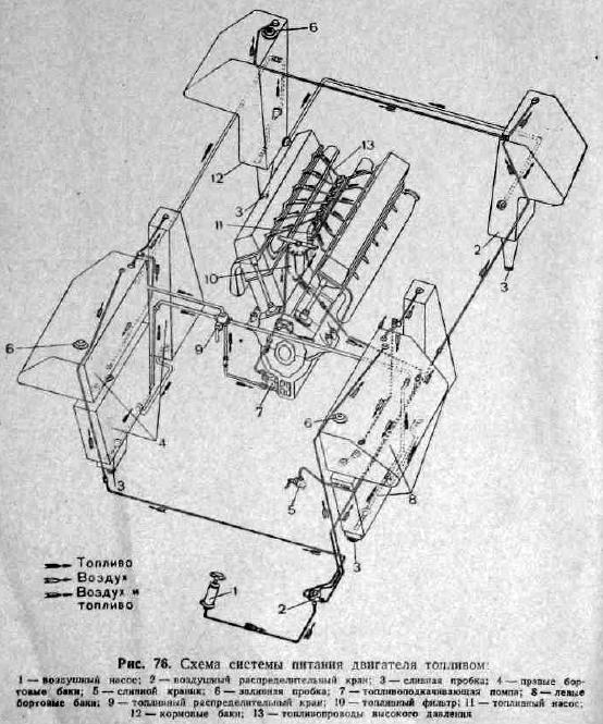

    Изучение мат.части применительно к поражению Т-34 путем пробития топливного бака показало:
    1. Порядок использования топлива из у-нутряных топливных бакоф не нормировался.
    2. Оная нормироу-ка отсутствовала ввиду продуманности размещения топлийных бакоу на танке.
    Пояснения:
    а) для разрыва топливного бака вследствие попадания в него снаряда необходимо, чтобы количество топлива в баке составляло 25% объема.
    б) топливный кран Т-34 имел 3 положения питания дизеля топливом и 1 положение, когда питание отключено. При этом, могли быть задействованы левая группа топливных баков, правая группа топливных баков и задняя группа топливных баков. Других вариантов нет.
    в) рассмотрим влияние наполнения топливных баков на поражаемость:
    - левая (или правая группа) топливных баков. Сотоит из 3 баков: верхний (100л) и нижний (45л), расположены в боевом отделении, и средний топливный бак (55л) - в моторном отделении. Опасность представляет попадание снаряда в верхний топливный бак, т.к. нижний расположен слишком низко, а средний - в моторном отделении. Соответственно задние баки тоже опасности не представляют.
    г) действия экипажа в бою, направленные на предотвращение разрыва топливного бака:
    - держать заполненными левую и правую группу баков, а топливо забирать из задней группы.
    - держать пустыми левую и(или) правую группу баков, топливо забирать из задней группы баков или из противоположной возможному направлению обстрела.
    Расчет "опасного промежутка времени работы танка":100л/545л=18%. При этом грамотные действия экипажа снизят вероятность взрыва топливных баков до 0.
    Cattus marinus подобається це.
