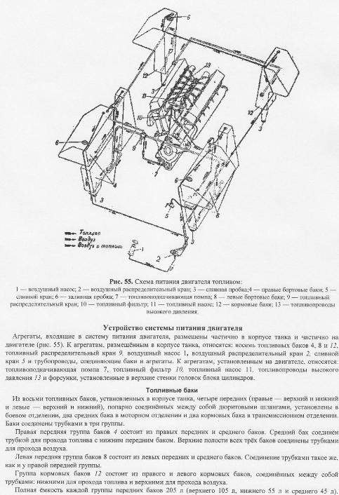

    Уважаемый PANARIN! Прекрасно мы ("технари" с позволения сказать) понимаем "...почему он таким сделан..", хотя бы потому, что приходилось заниматься (правда вскользь!) разработкой задания на выдачу тактико-технического задания на проектирование ("...кто, простите, на ком стоял?" М.А.Булгаков "Собачье сердце"). Т.к. выдача ТТЗ - прерогатива ГБТУ, то в данном случае речь шла об заводской инициативе. Ну и далее по ГОСТу "Стадии проектирования и постановки на серийное производство...". Тут нам равных мало, а вот как РККА и ее правоприемники использовали плоды наших трудов - здесь я (здесь и далее - только о себе лично) полный профан и позиционируя себя в этом статусе, глубоко благодарен Вам и другим коллегам, которые меня как бы поднимают на новый уровень!:smile_12: Спасибо и жду продолжения...

    Полностью согласен с коллегой Иником. На легенду танка очень сильно влияют результаты и способы его применения. Ведь оргметодами можно практически любой недостаток тигра или 34ки,так скать,минимизировать. Вот допустим выясняетца,что в реальных боевых условиях запас хода Тигра более чем недостаточен. Шо робыты? Вешать допбаки с бензином? Не. Стремно... Добавить в ттб заправщиков полугусеничных? О,идея! Ну и тыды.

    Насчет запаса хода Т-34: после марша все равно машину надо заправлять до полной заправки. Ходить в бой с полупустыми баками (при их расположении в Т-34) - существенно снизить шансы экипажа. Об этом пишут и рассказывают многие ветераны. Т.ч. запас хода PzVI (по-моему) вполне удовлетворителен и соответствует задачам, которые ставились перед проектировщиками этой машины. Да, при относительной "прожорливости" HL230P45 пятьсот семьдесят литров бензина - это не так уж много, но за то этот бензин "весь твой":rolleyes:

    Ваще-то везде написано, что полным надо держать только один бак. Как раз тот который за броней. Остальные, опять же написано, подлежат опорожнению.
    Вам, блин, как разработчику ТТЗ, стыдно такие вещи забыть. А Т-34 аккурат сжигал на марше большую часть солярки и в бой шел именно с одним полным баком. Потому как написано было под Т-34 :beer:
    ЗЫ: Ща вот скачаю руководство - уточню, чтобы уж наверняка.

    Первый раз слышу,чтоб танкисты перед боем соляру с 34ки сливали. Ни в интервью танкистов,ни в мемуарах такого нет. А шо там еще в той инструкции? Про выгрузку излишка снарядов перед боем ниче нет?

    А ждать заправщиков (если они вообще приедут) - поставить под угрозу выполнение боевой задачи.:D На то и глубокая операция, чтоб действовать в отрыве от своих частей, в том числе и снабжения ГСМ, которое могло быть прервано из-за контрударов противника.
    В ходе наступательной операции танк заправляли всего 2-3 раза, иногда меньше, за счет трофеев.

    Уже неоднократно обсуждалось, что PzVI для "глубоких операций" и "для действий в отрыве от своих частей" не предназначался изначально:p
    Что такое снабжение топливом "за счет трофеев" немцы в Арденнах "хлебнули полной ложкой" - для меня до сих пор загадка: как так можно планировать операции (даже в условиях жесточайшего топливного дефицита)?
    Вермахт, воевавший (и на мой взгляд, достаточно успешно) на PzVI был удовлетворен запасом хода "Тигра" в несколько большей степени, чем Вы!

    На нескольких страницах выше приводился отчет об испытаниях трофейного КТ. Там помойму отмечено,что реальный запас хода меньше указаного в ттх. Если не ошибаюсь в 1.2 раза. Это тоже полностью всех удовлетворяло?

    Не заморачивайтесь скачкой, коллега! Для "достойного" ответа достаточно будет на прилагаемой картинке отметить именно тот (один, по-Вашему) бак, непосредственно "за борней" и который следует перед боем заполнить.:smile_11:
